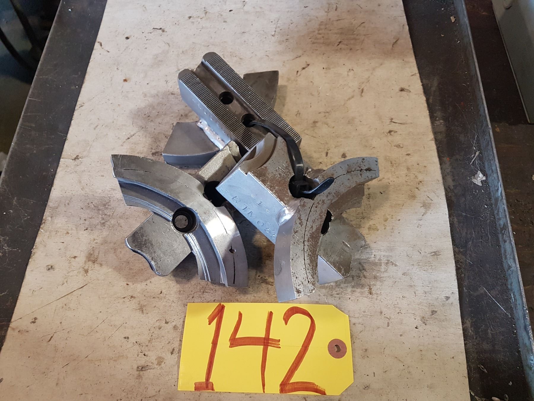

Spawanie hartowanego/nawęglanego z miękkim w warsztatowych warunkach zawsze może powodować wadę w postaci warstwy kruchej, w której nietrudno o duże naprężenia albo i mikropęknięcia. A przecież można założyć, że obrabiana masa 50kg przed obtoczeniem idealnie wyważona nie będzie. Czym to może grozić, zwłaszcza przy większych obrotach, łatwo się domyślić.
To już lepiej będzie zastosować szczęki dzielone - twarde dolne z dokręcanymi do nich miękkimi górnymi które będą
- albo wykonanym na gotowo (całościowo) jako dedykowane przedłużki z zamkami dopasowanymi do dolnych,

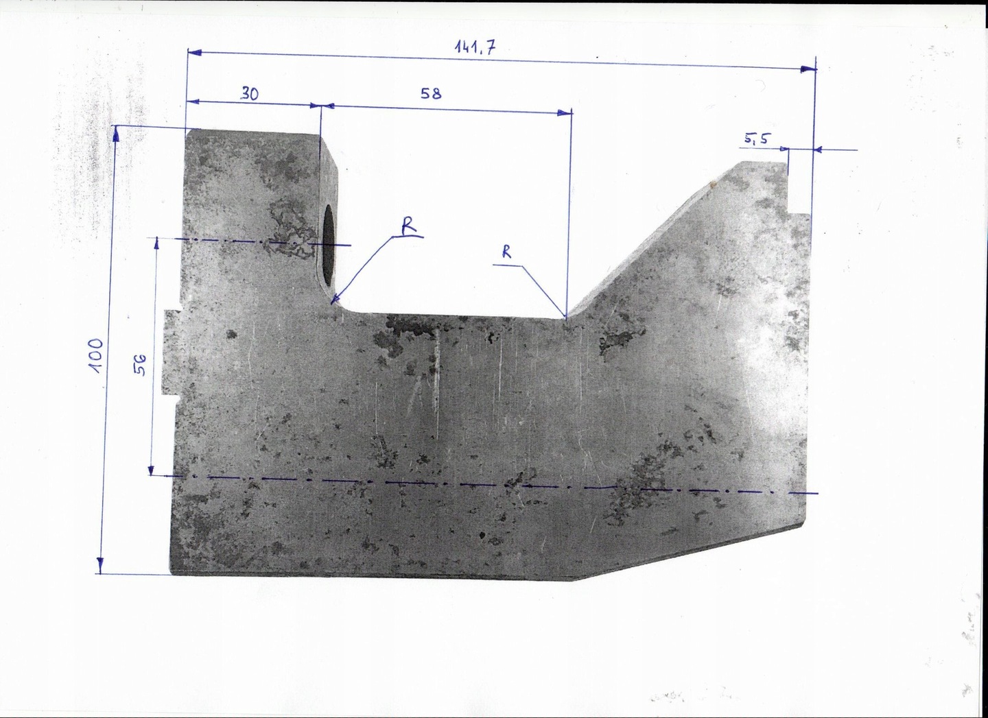

(przykładowe górne dedykowane)
Obrazek Obrazek
- albo (typowe) miękkie górne do których można dospawać przedłużki, jak poniżej
Obrazek Obrazek
Takie spoiny dobrze wykonane będą bezpieczniejsze.
