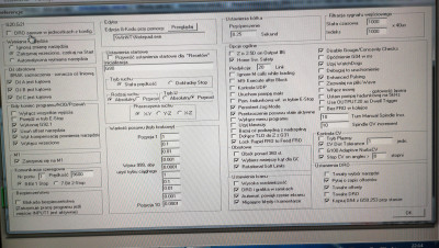

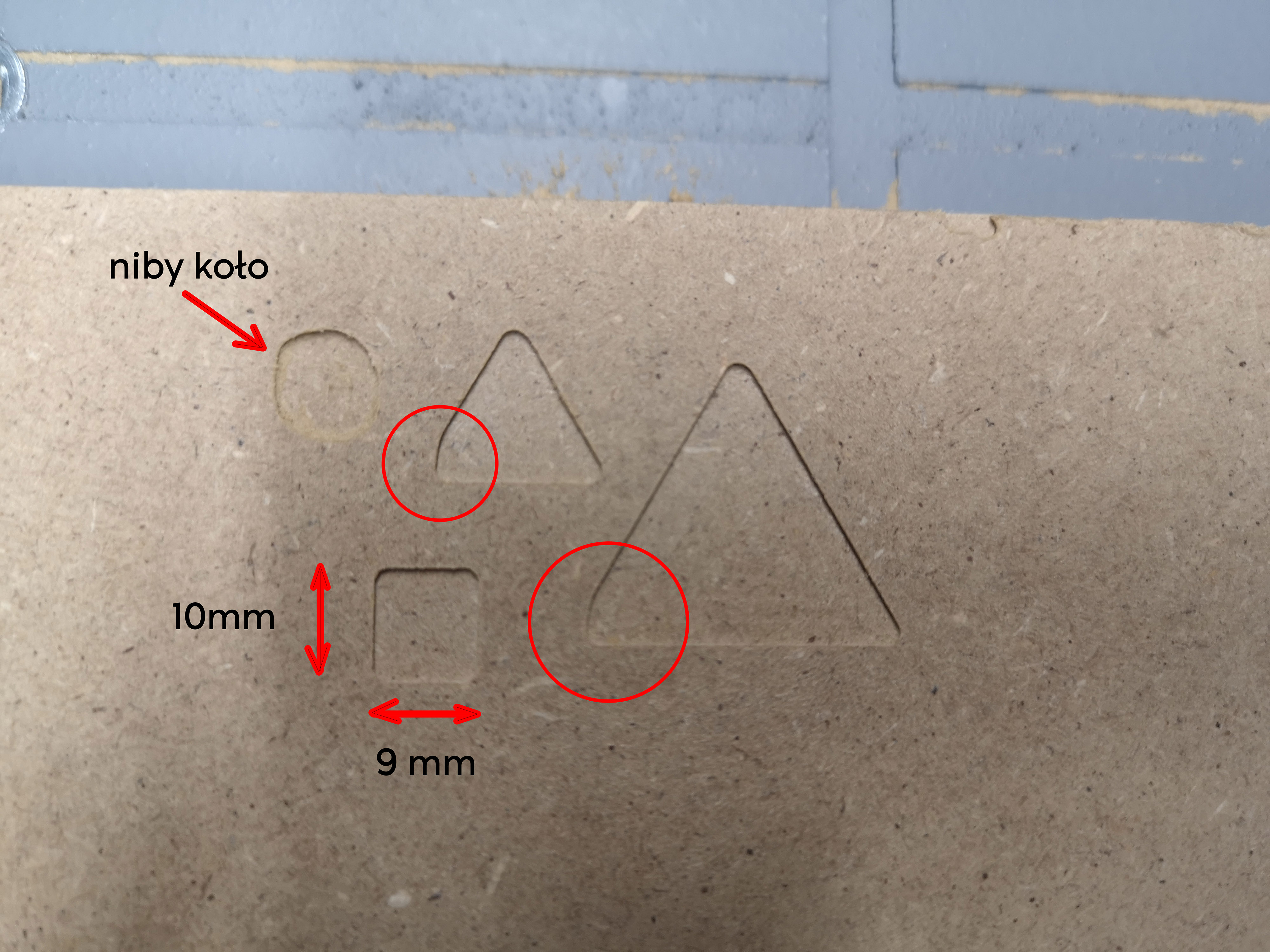

Zakupiłem komponenty i zbudowałem swoją pierwszą frezarkę opartą na krokowcach i mach3. Ustawiłem wszystko w machu i maszyna zaczęła działać. Przeszedłem do testów frezowania prostych brył geometrycznych, żeby sprawdzić różne ustawienia i funkcje. Niestety pierwsze efekty mnie załamały, dlatego proszę Was o poradę.
Program miał za zadanie wyciąć pocket w kształcie trójkąta, koła i kwadratu. Wszystkie bryły wyszły źle (załączam plik ze zdjęciem). Trójkąt zawsze wykonuje jeden narożnik w dziwny sposób, kwadrat wyjściowo powinien być 10 x 10 mm, a w efekcie jest 9 x 10 mm, a koło, to już szkoda gadać.

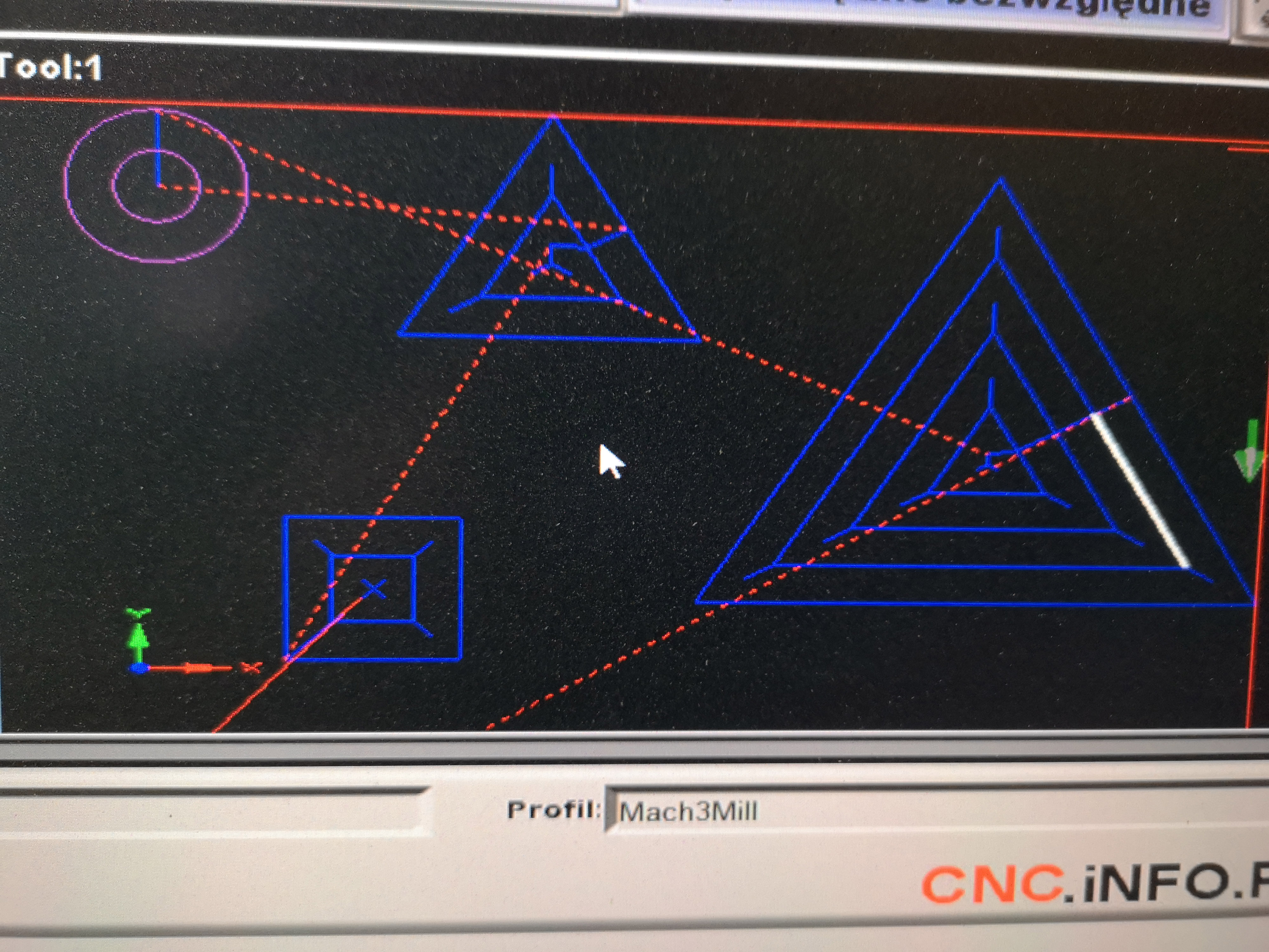

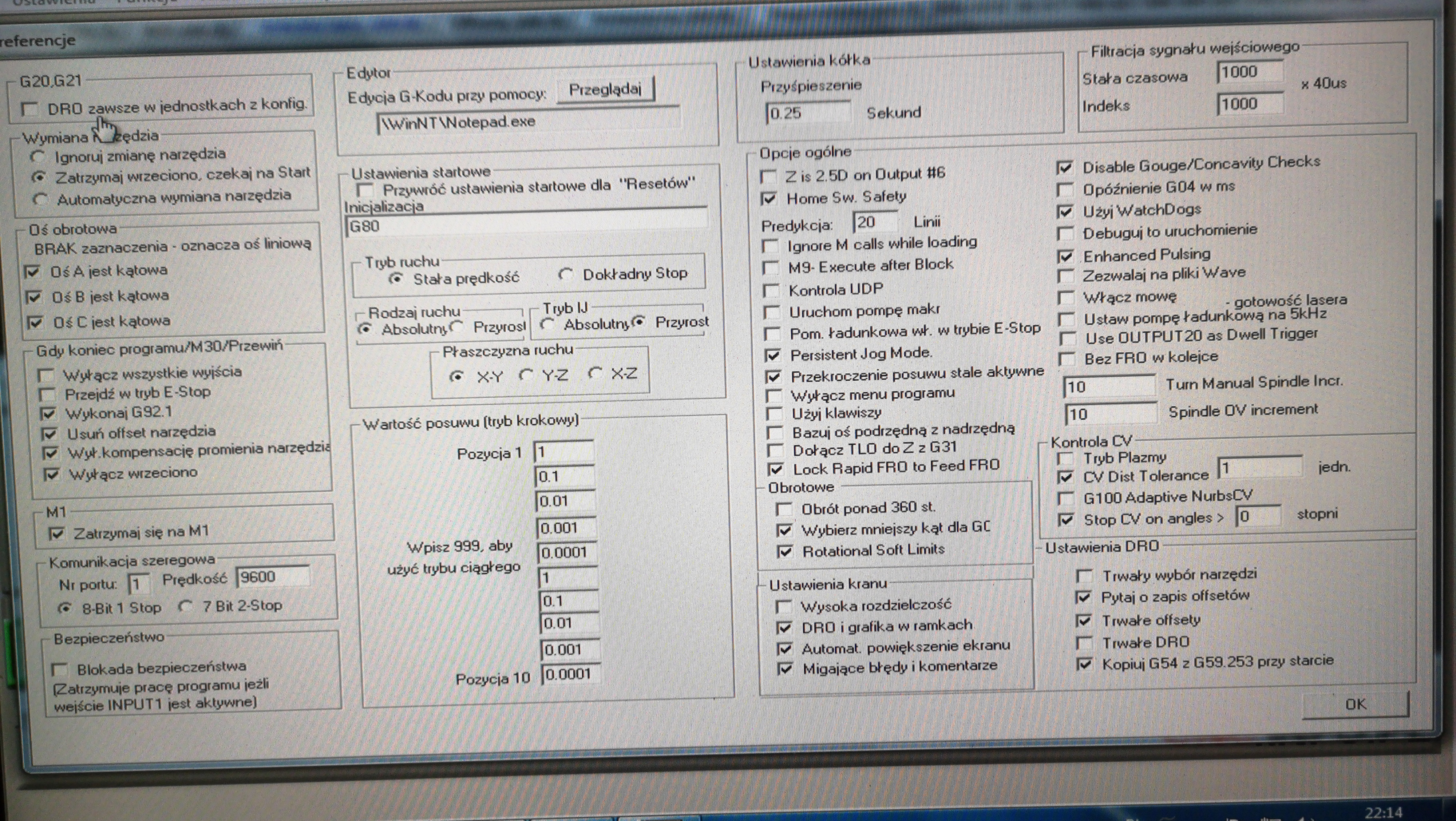

Gkod po wczytaniu do macha wygląda dobrze (załączam zdjęcie). Wrzucam również "general config" mojego macha.

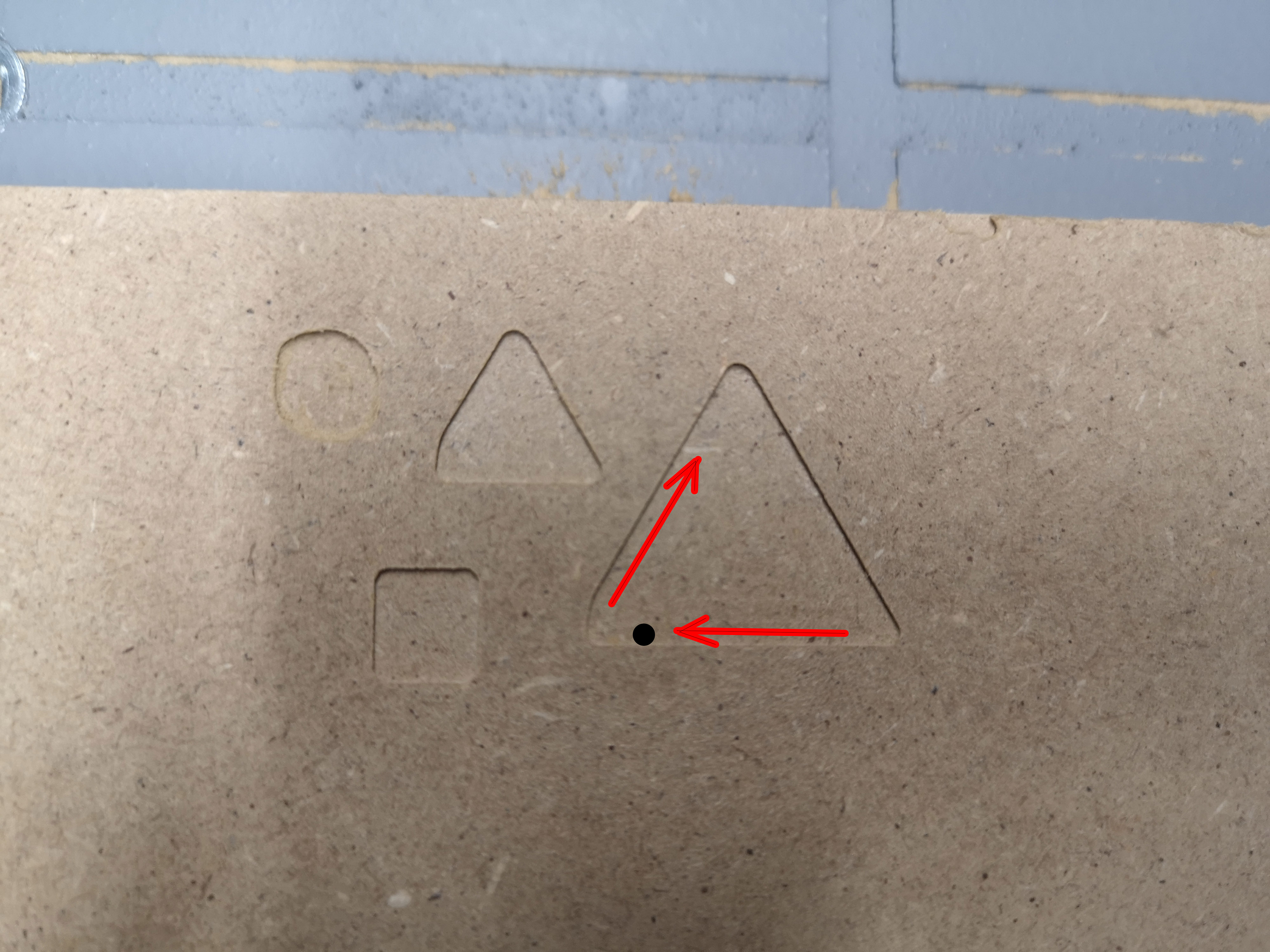

czyli kierunek ruchu obróbki był przeciwny obrotu frezu? tak. Załączam fotkę żebym nie wprowadził w błąd.

Dokładnie tak, jak myślałem.
Frez jadąc w lewo (jak dolna strzałka), doszedł do lewego rogu. W tym momencie zmienił kierunek, ale przez jakiś milimetr silnik kasował luz, a w drugim kierunku frez szedł pionowo do góry. Dopiero po tym czasie frez ruszył też w prawo.
Dodane 2 minuty 34 sekundy:
Steryd pisze: ↑
25 mar 2020, 23:34
Nie koniecznie nawrotny. Po prostu luzy.
Może to być po prostu ugięcie osi Z (frezu, wrzeciona, bramy).

a zatem trzeba wyregulować luz w machu ? ale jak to zrobić i jak wyliczyć wartość ?
