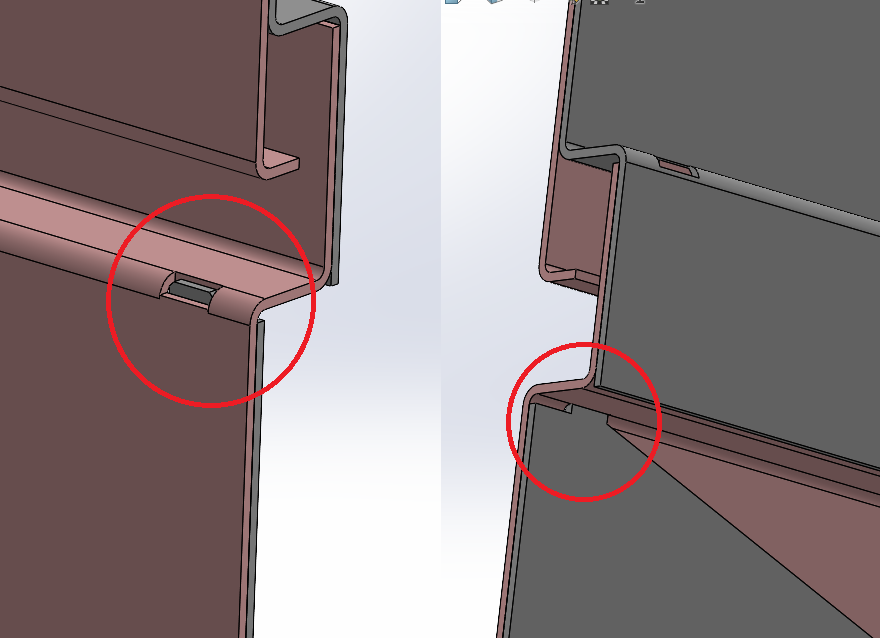

Wiatm wszystkich.
Mam pytanie czy jest opcja tab and slot w slodiworks 2020 dostepna na gieciu tj. na fotografii, do tego uzyto innego oprogramowania.

Niby program robi, ale nie uwzględnia tzw. cięcia prostopadłego. Czyli robi bardziej na zasadzie odciśnięcia.
A to co na zdjęciu i tak wygląda inaczej, Bo tu jest wycięte prostopadle do grubości (na zgięciu). Więc ostatecznie nie wiem czy nie robiłbym tego inną metodą.

Ponieważ ta operacja składa się de facto z dwóch pozycji w drzewie, to tab możesz zostawić a slot trzeba wyciąć ręcznie. Czyli prostokąt z offsetem i wyciągnięcie wycięcia z zaznaczoną opcją cięcia prostopadłego, później szyk.
Musiałbym widzieć konkretny model to mogę poszukać rozwiązania.
