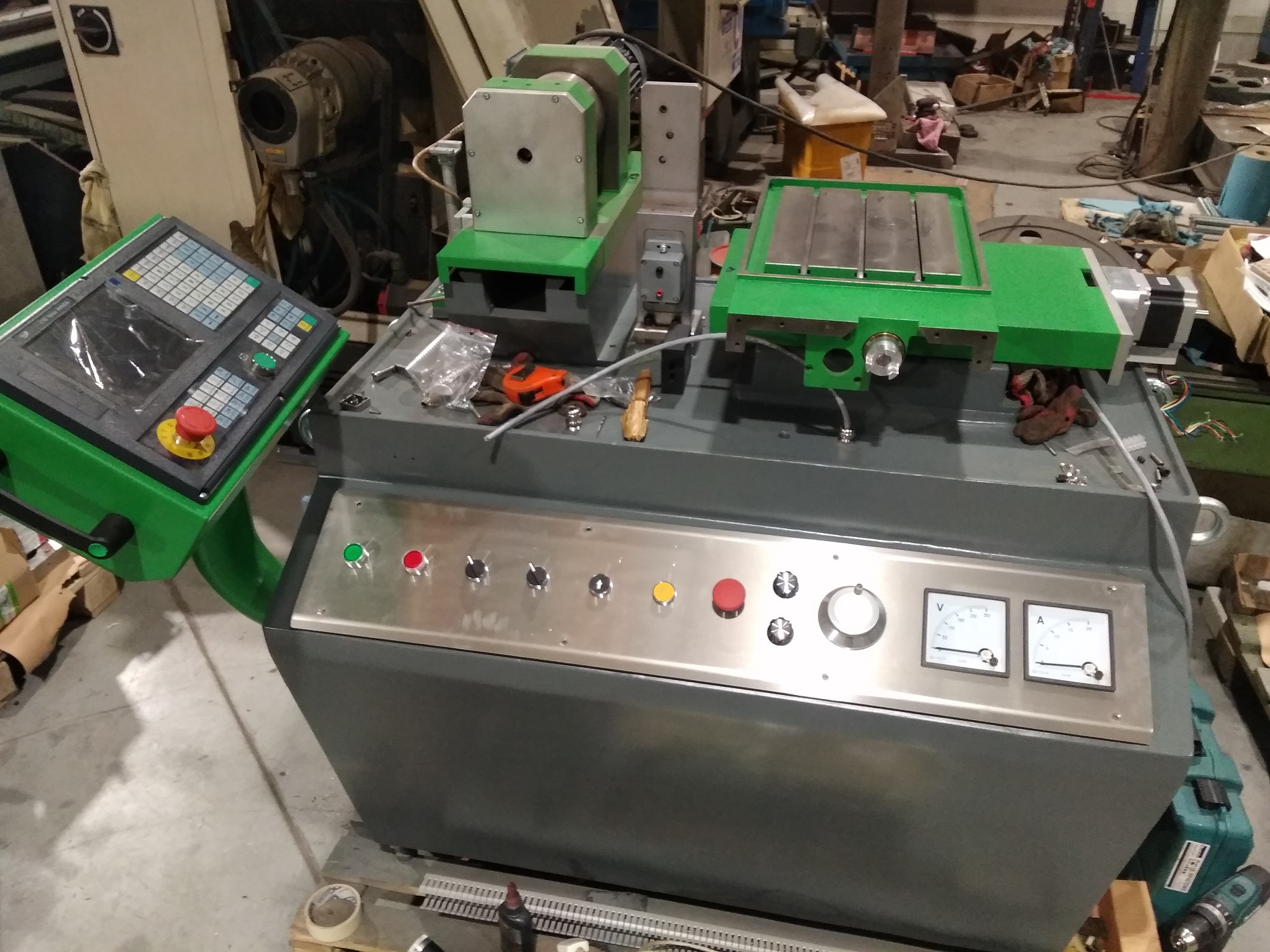

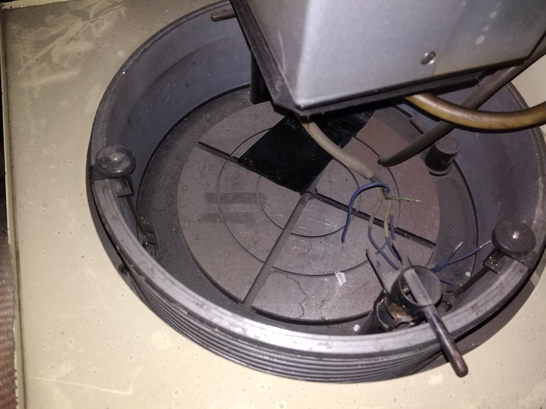

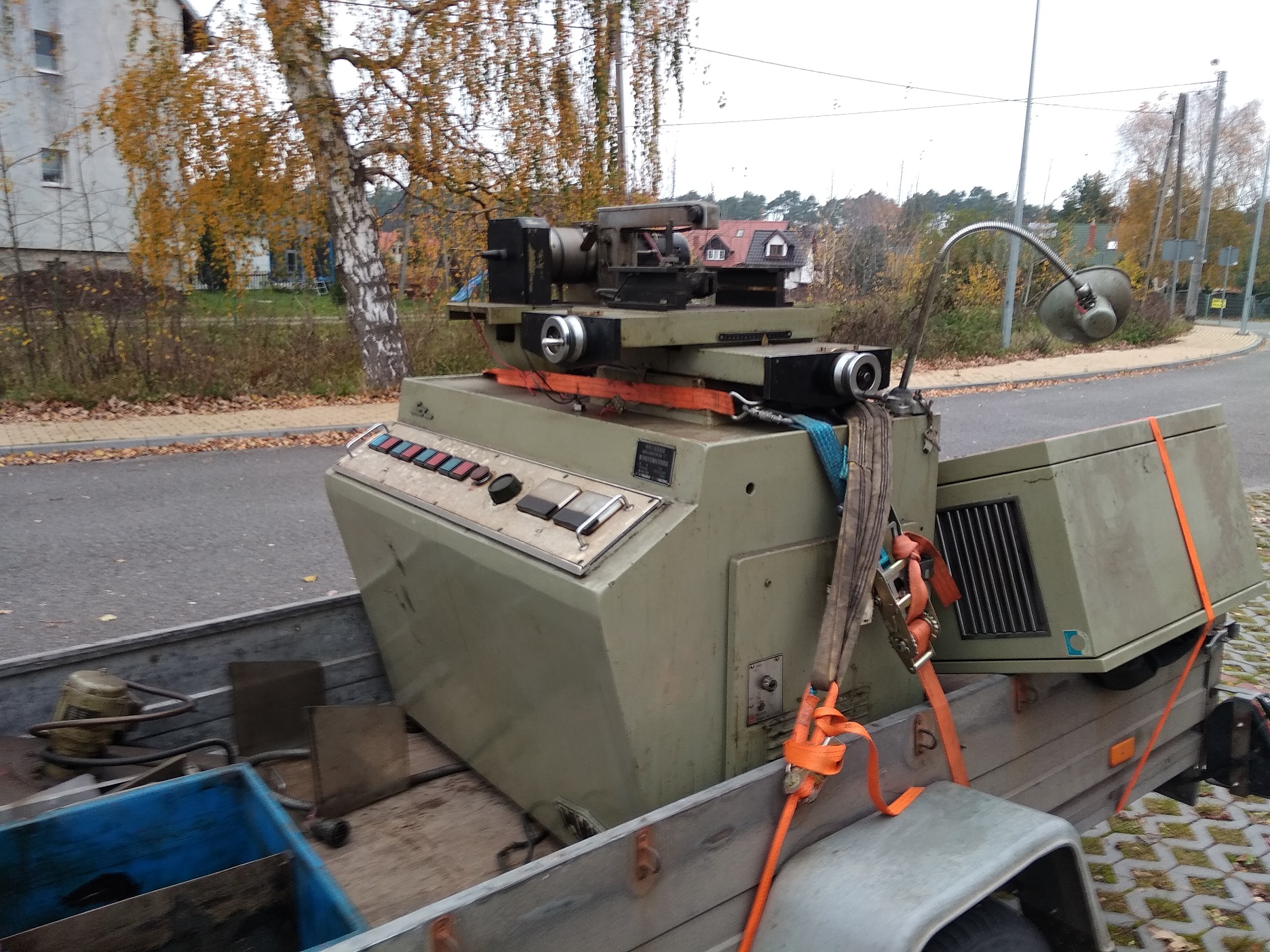

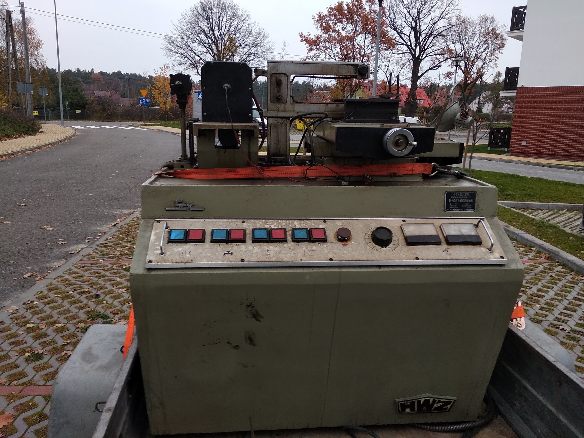

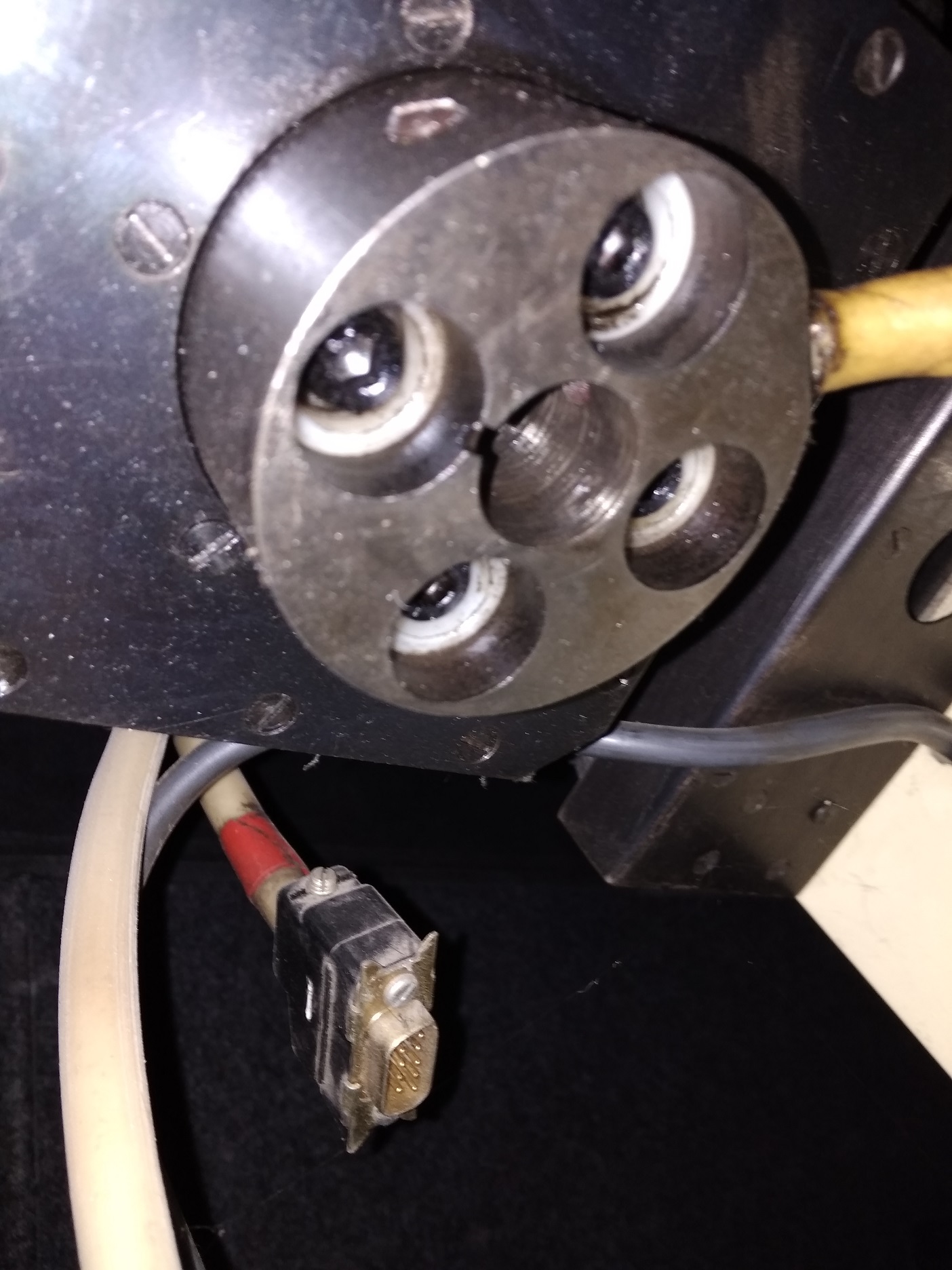

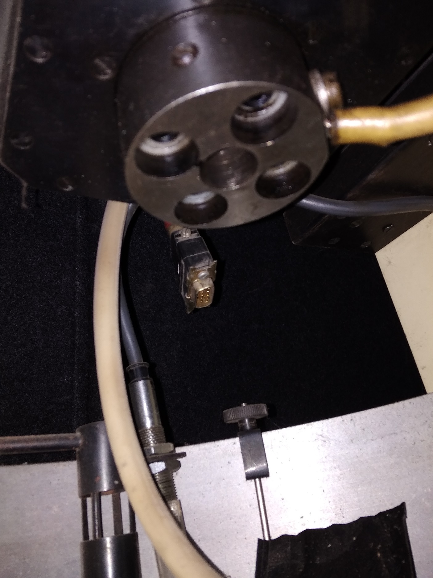

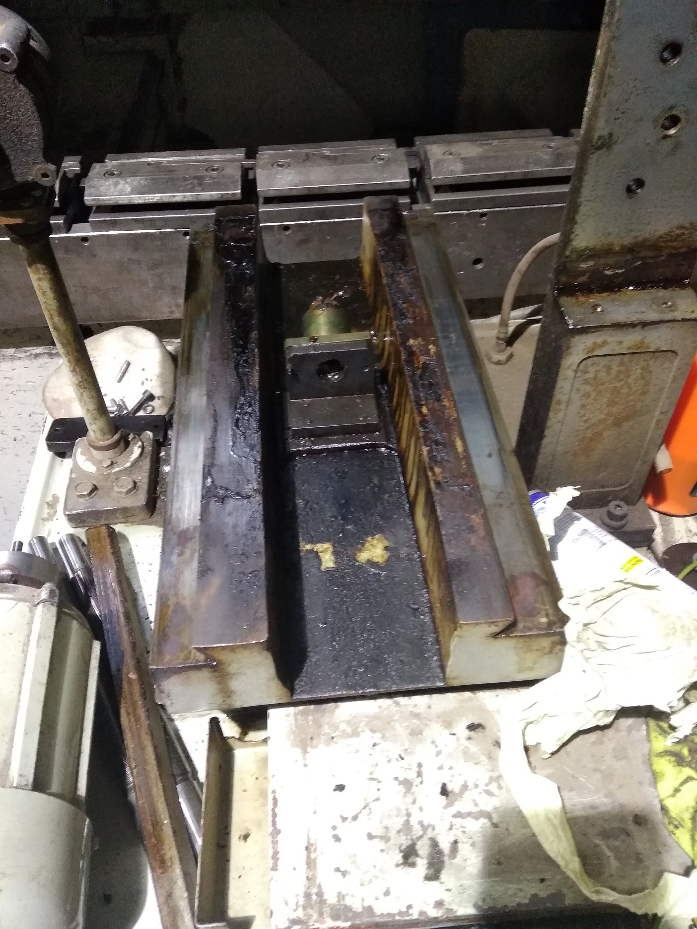

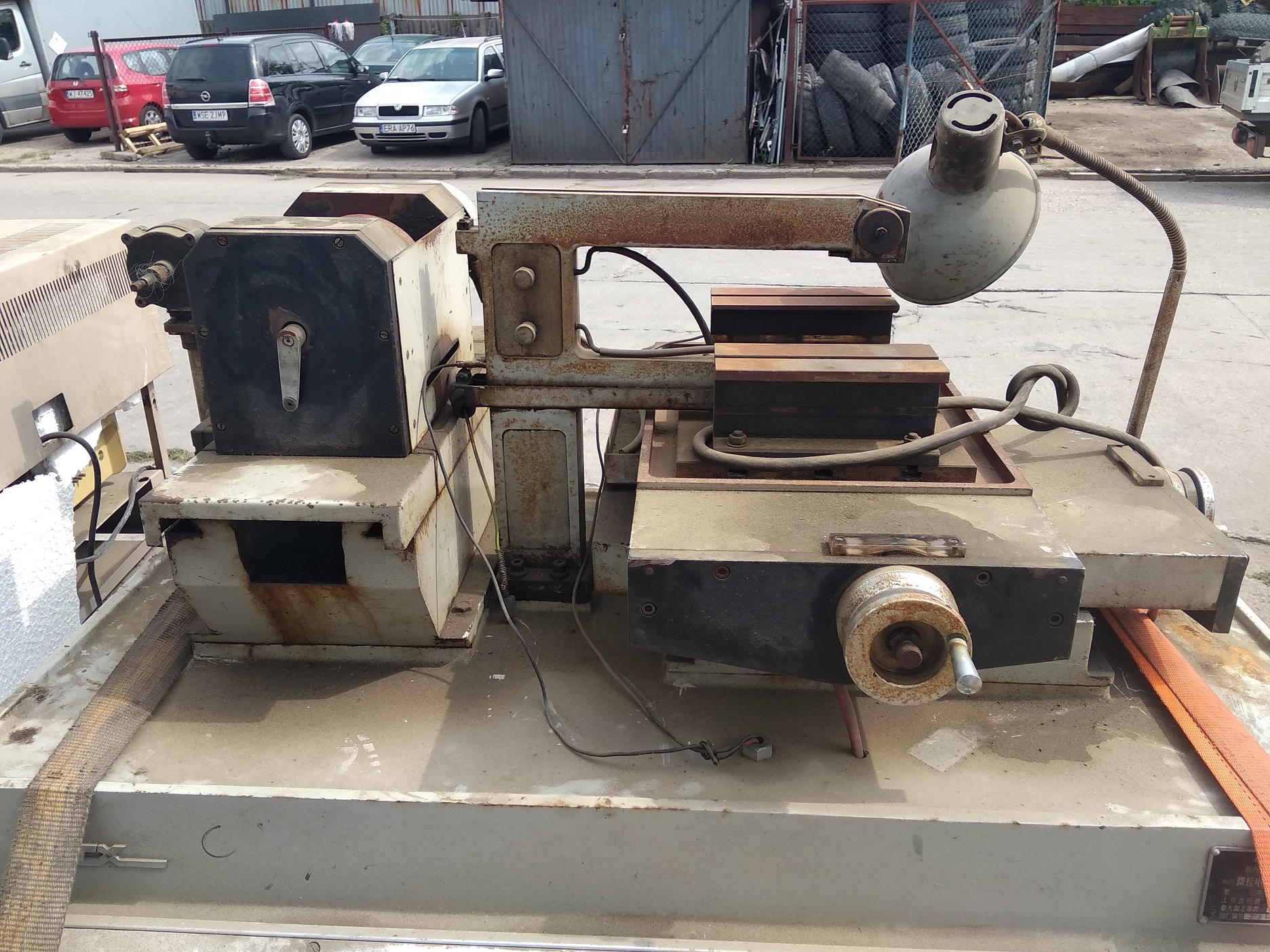

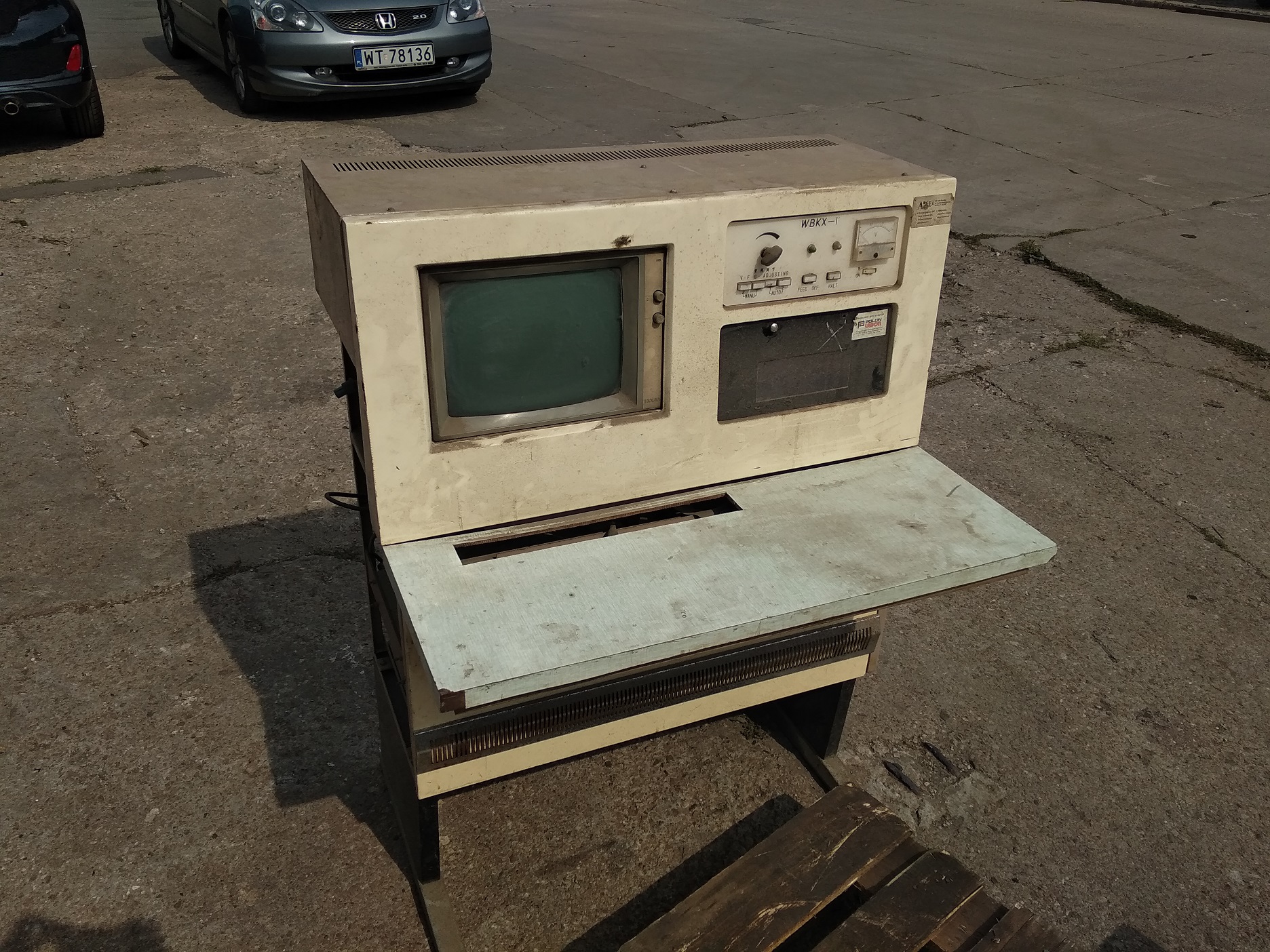

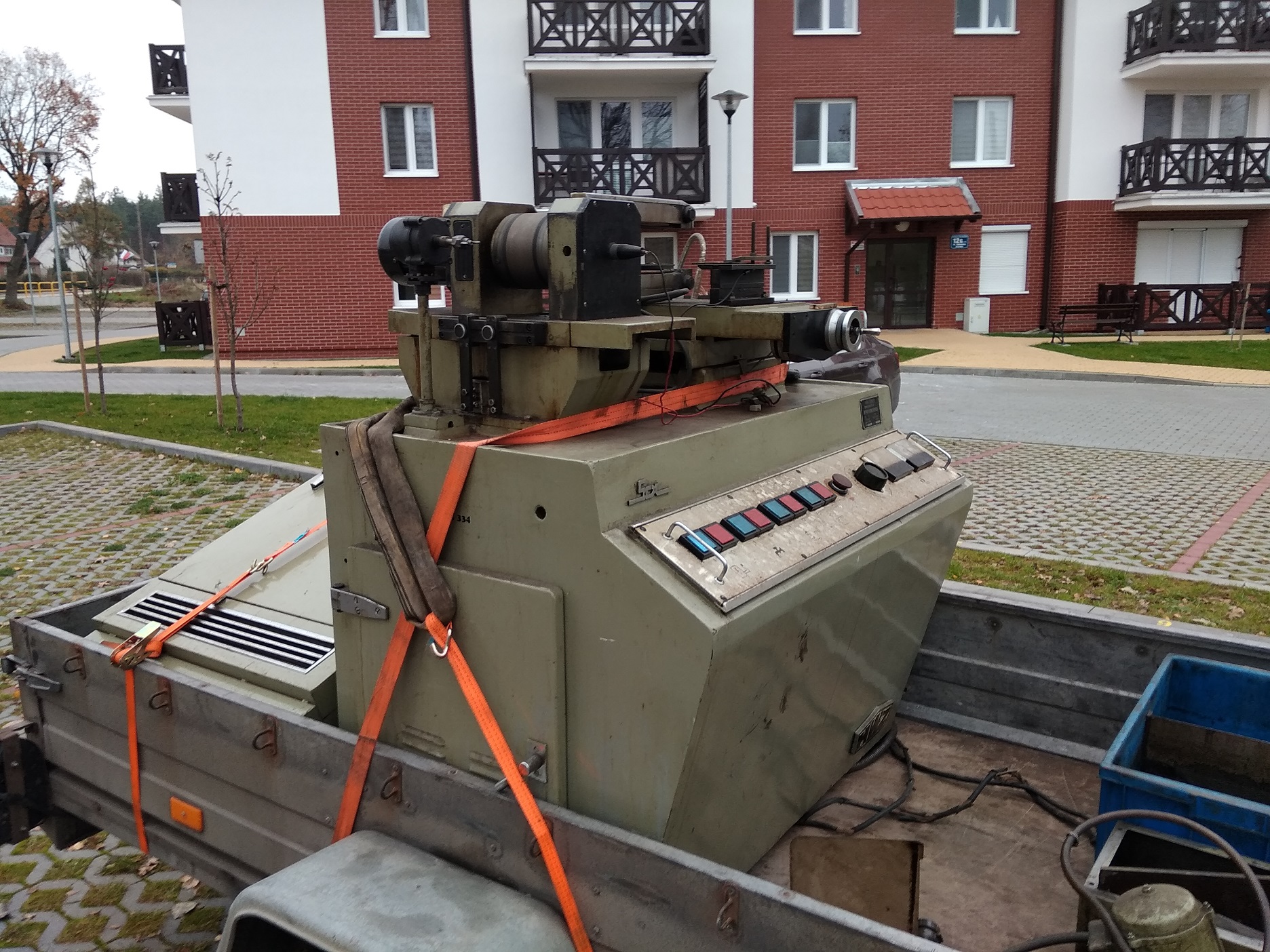

Jakiś czas temu dorwałem chińską drutówkę.

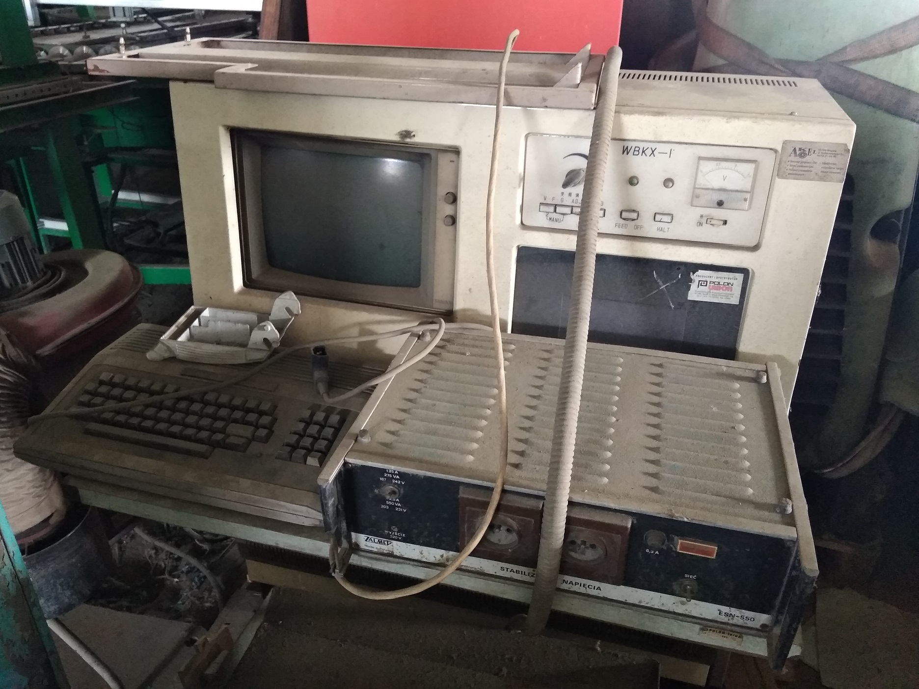

Sterowanie zabytkowe, więc decyzja prosta- robimy wszystko od nowa.

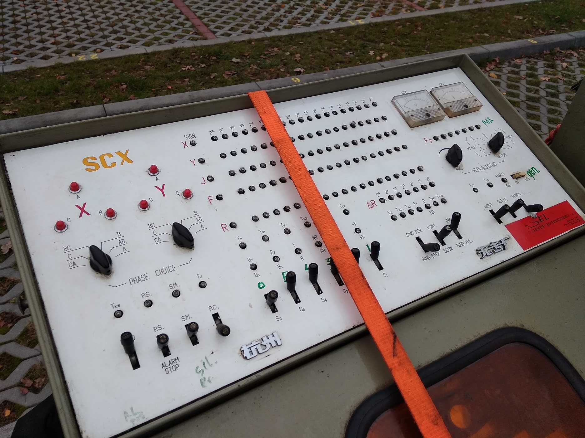

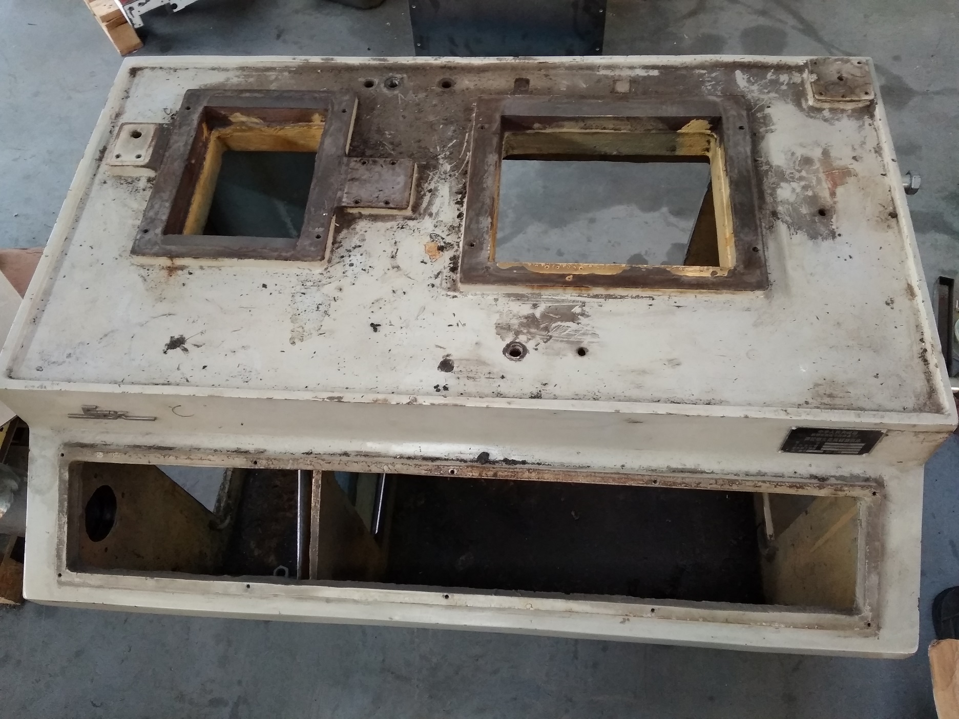

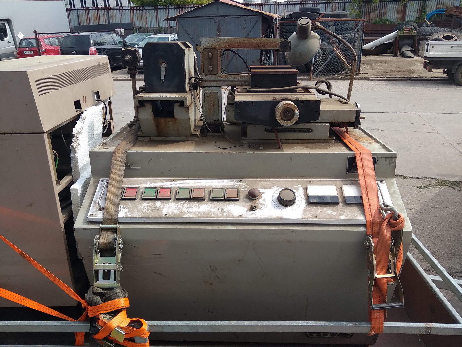

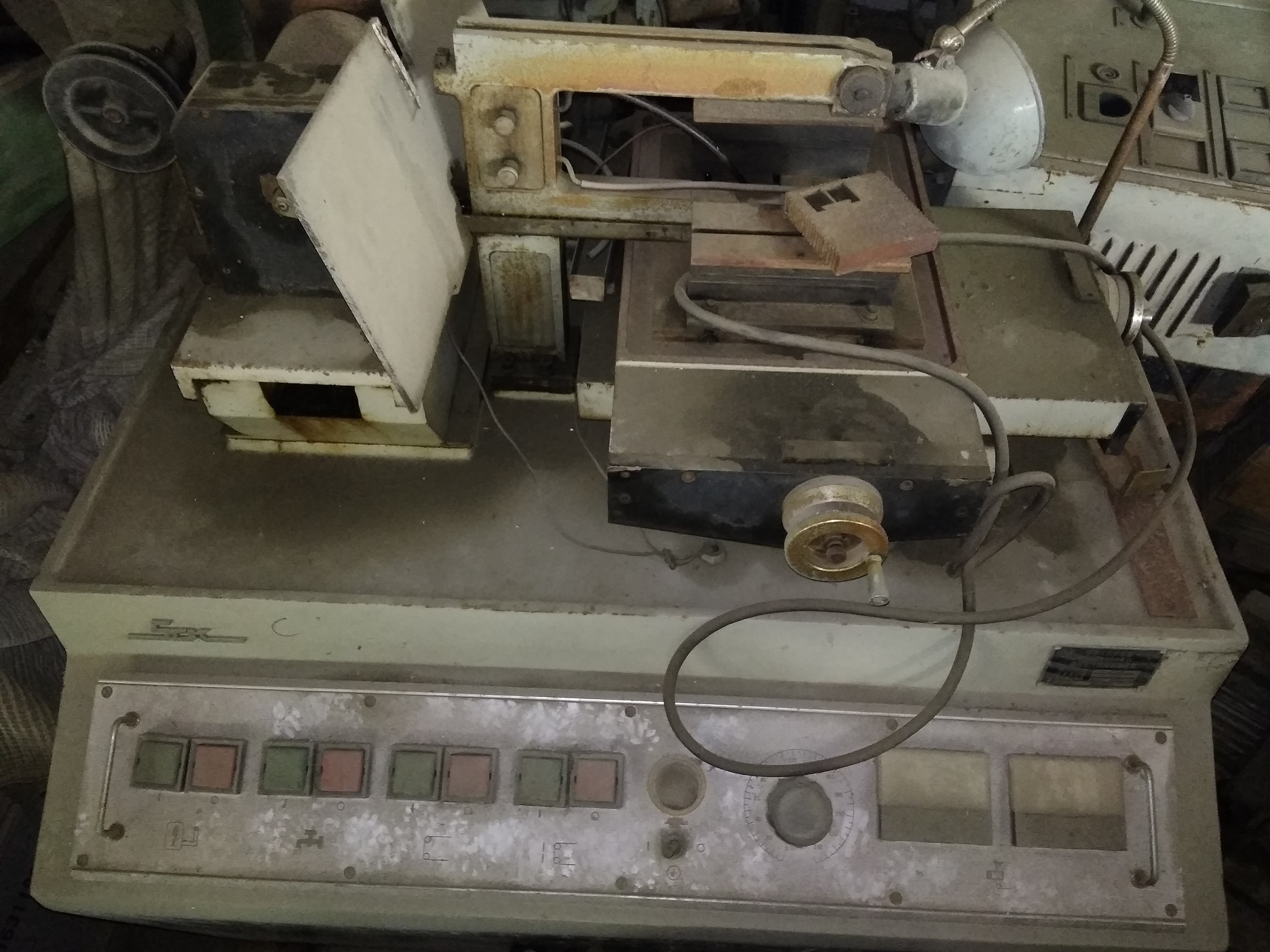

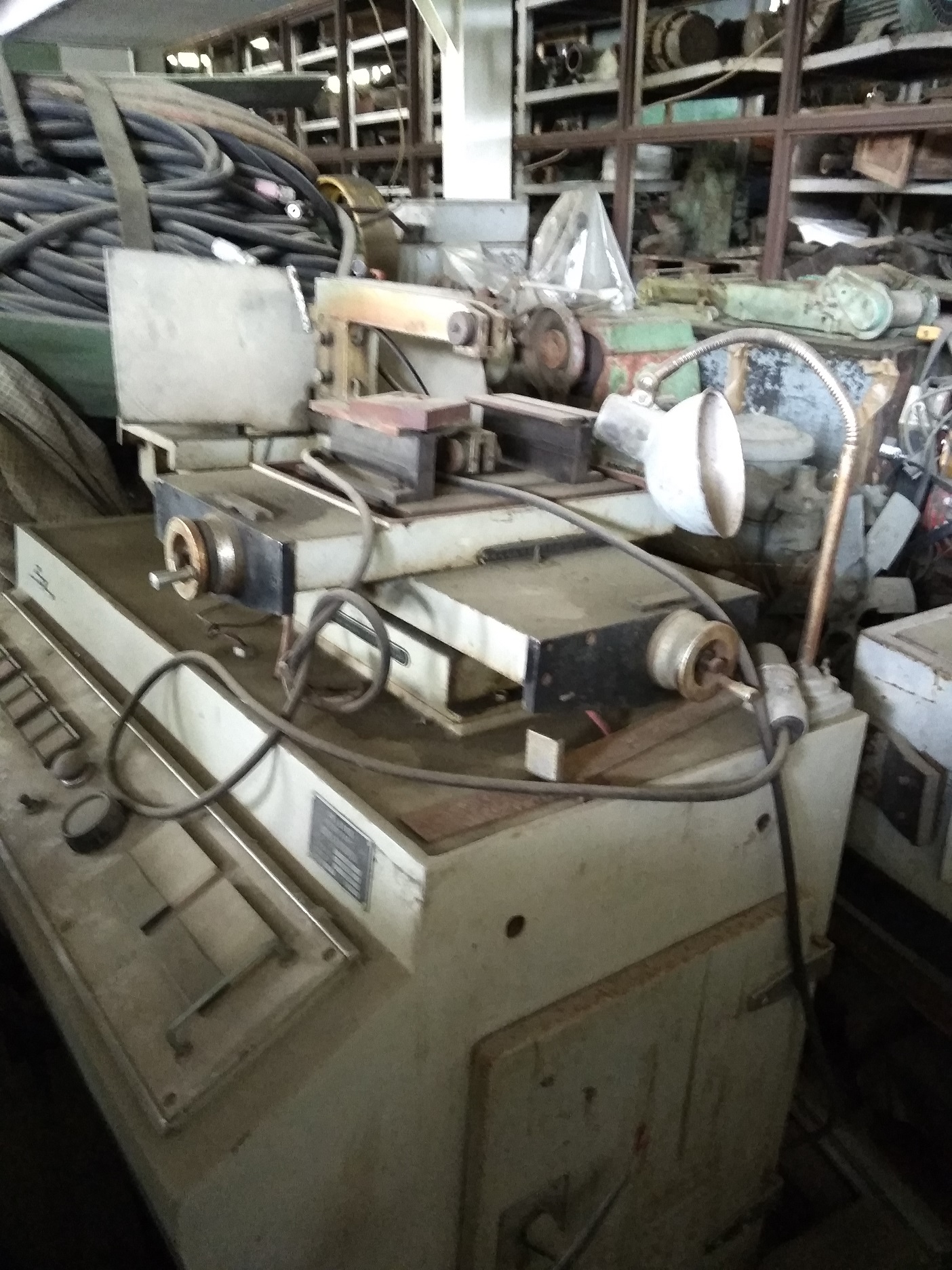

Stan przed pojawieniem się u mnie:

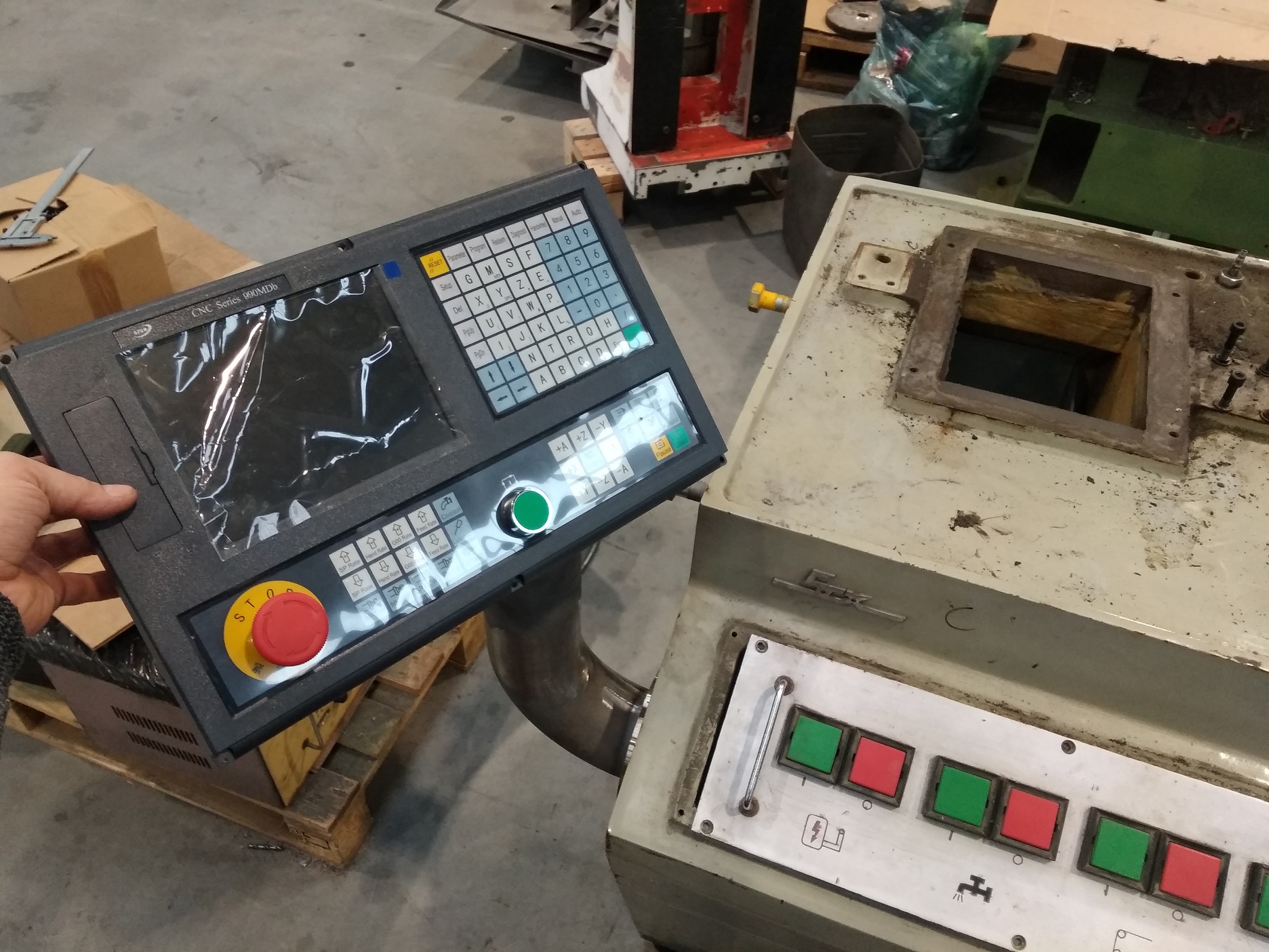

Transport i rzut oka na sterowanie:

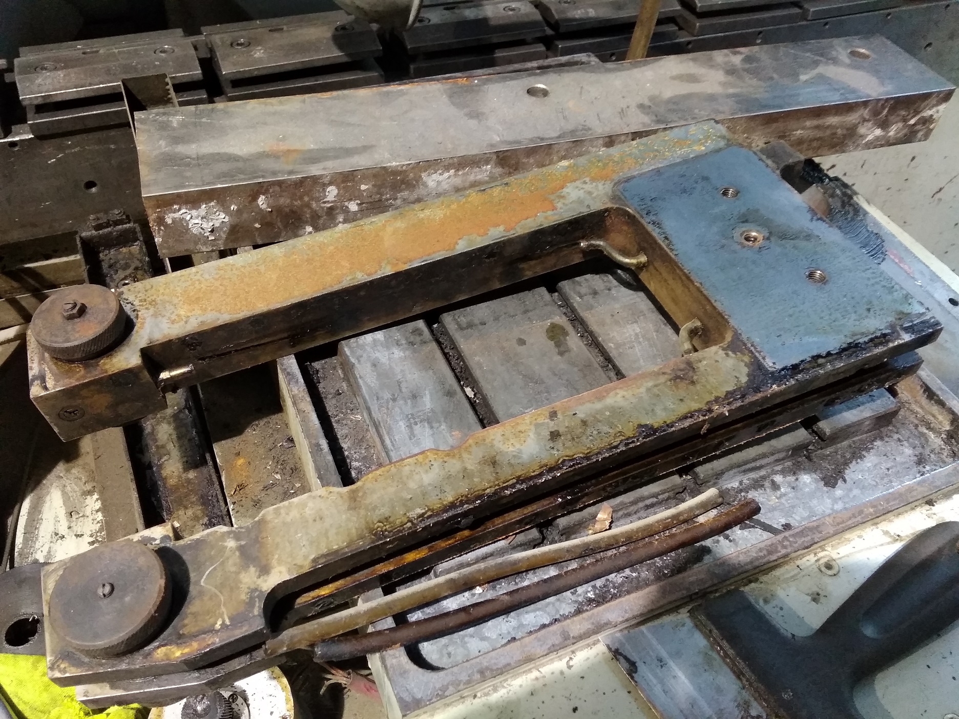

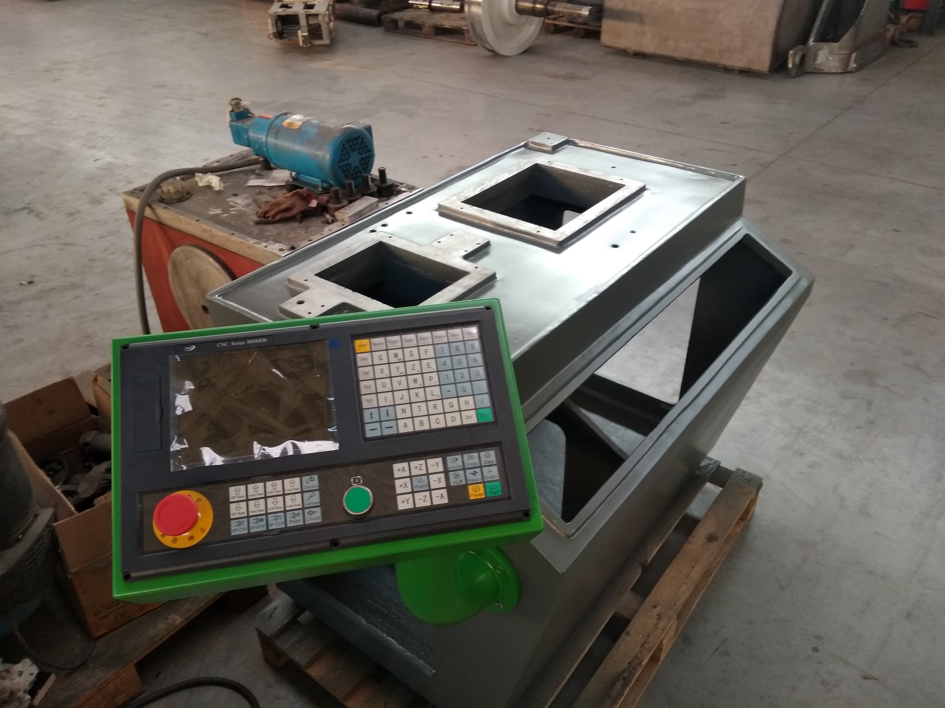

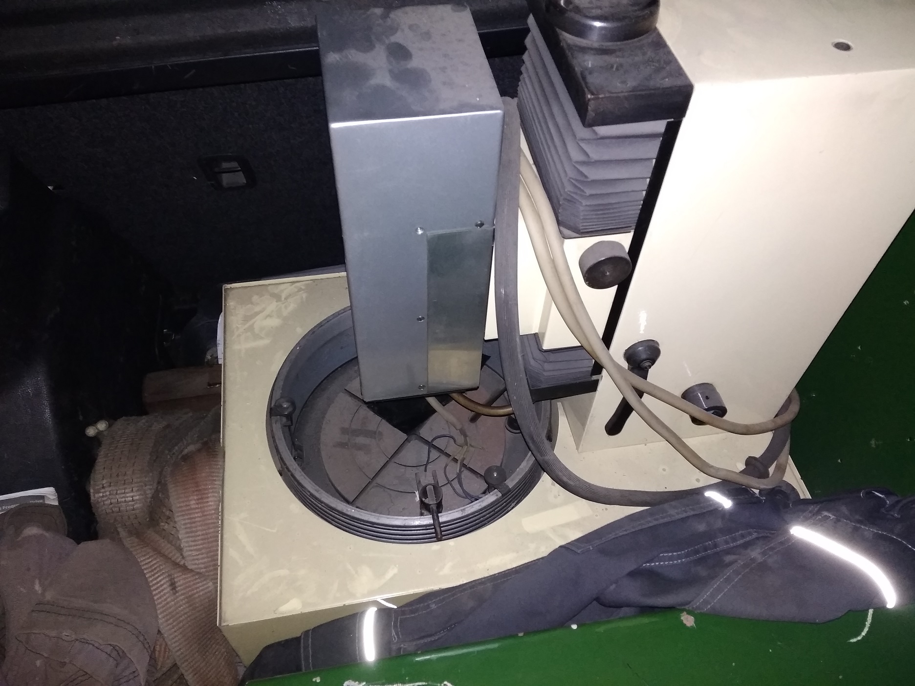

Zaczynamy demontaż i czyszczenie:
Pierwsze przymiarki:

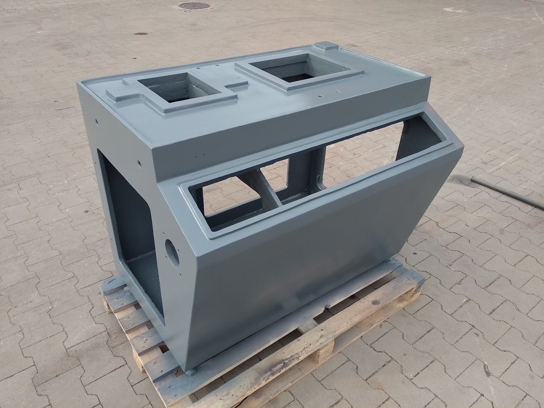

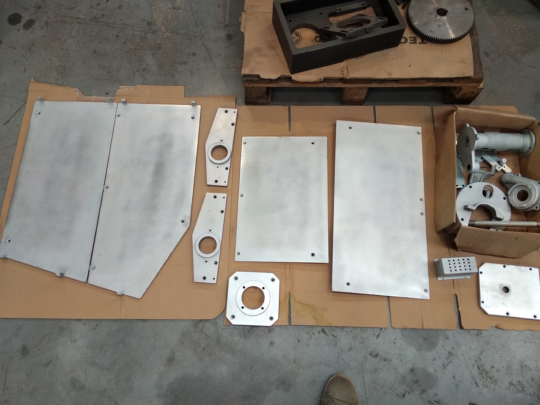

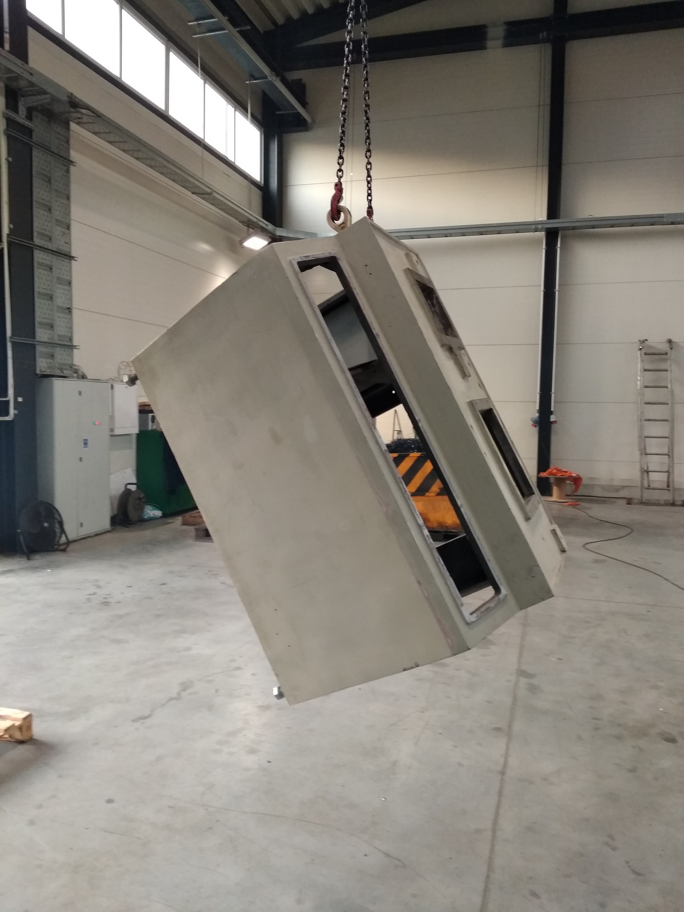

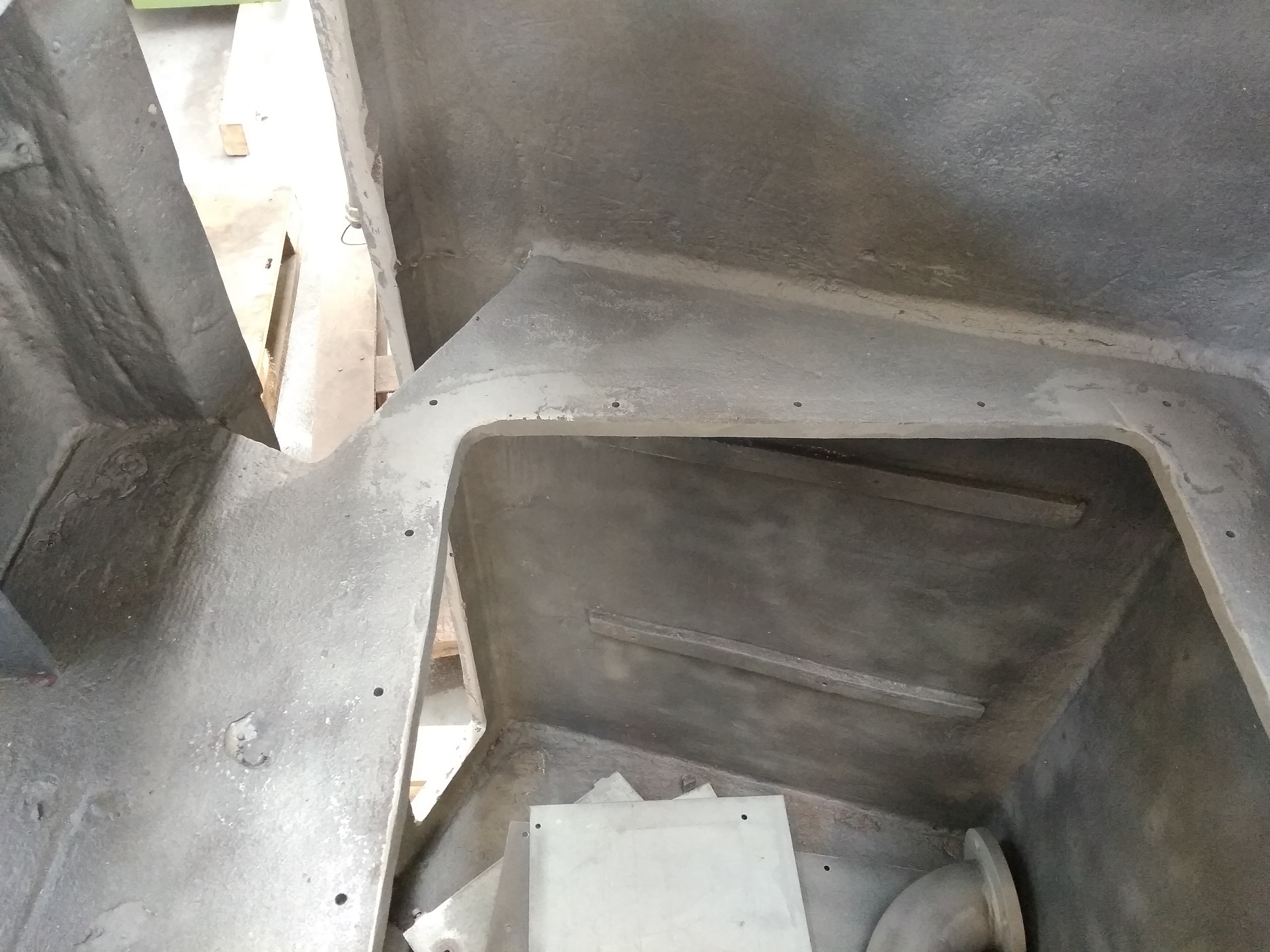

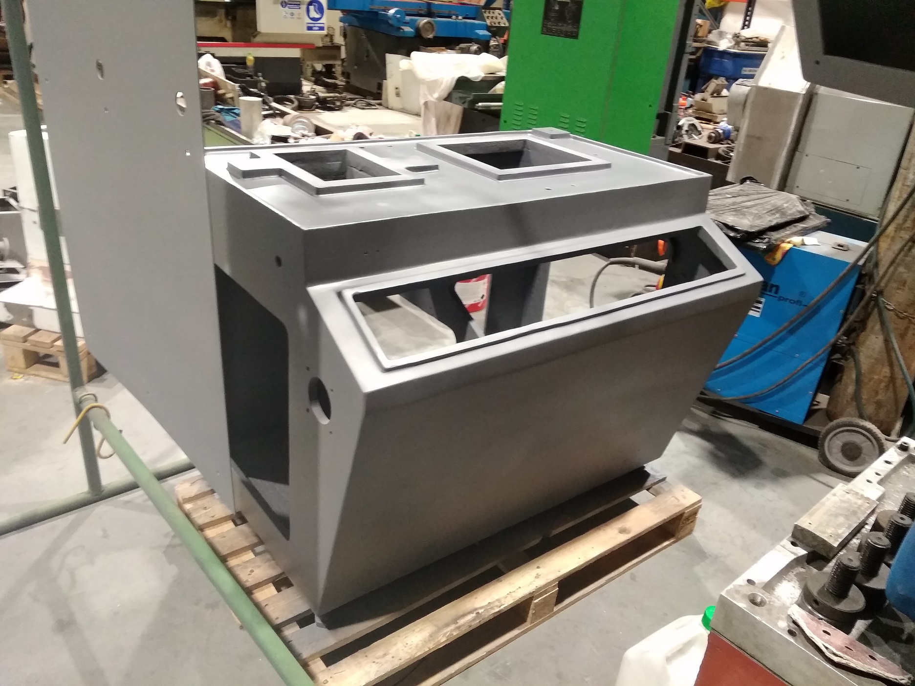

Poddaję się, zmywanie zaschniętego, chińskiego mydła (olej roślinny saponifikowany), zmieszanego z pyłem metalicznym i wszelkim innym brudem nie ma sensu - piaskowanie, szpachlowanie korpusu, malowanie dwuskładnikowym podkładem epoksydowym i dwuskładnikową farbą poliuratanową:
Maszynka tak mi się podoba, że kupuję drugą, komputer z niej brał podobno udział w misji Apollo, inni twierdzą, że jest nadal montowany w 737 MAX:
Zaczynamy montaż:
Ooo, jaka fajna wgłębna, zaczyna podobać mi się drążenie:

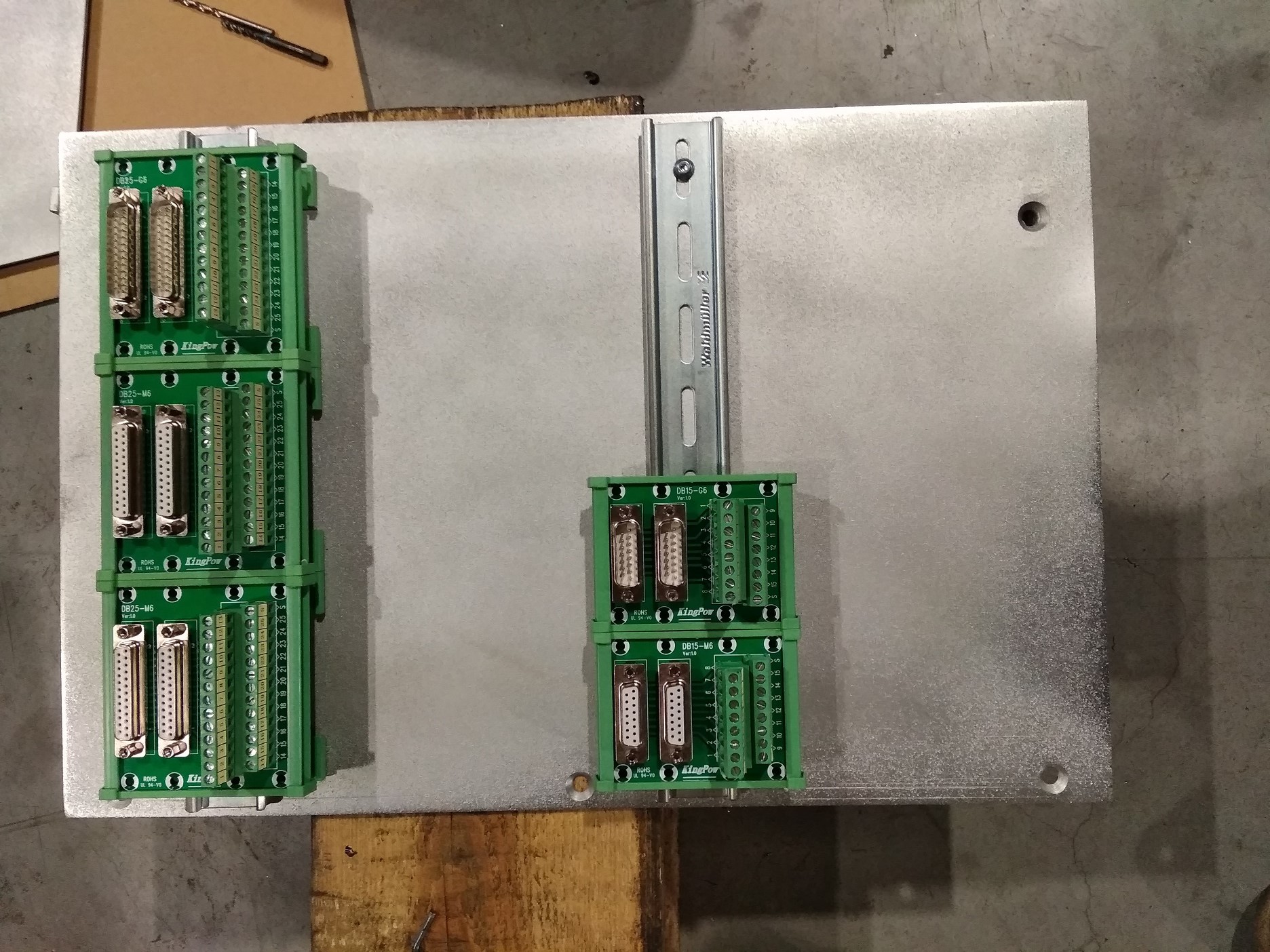

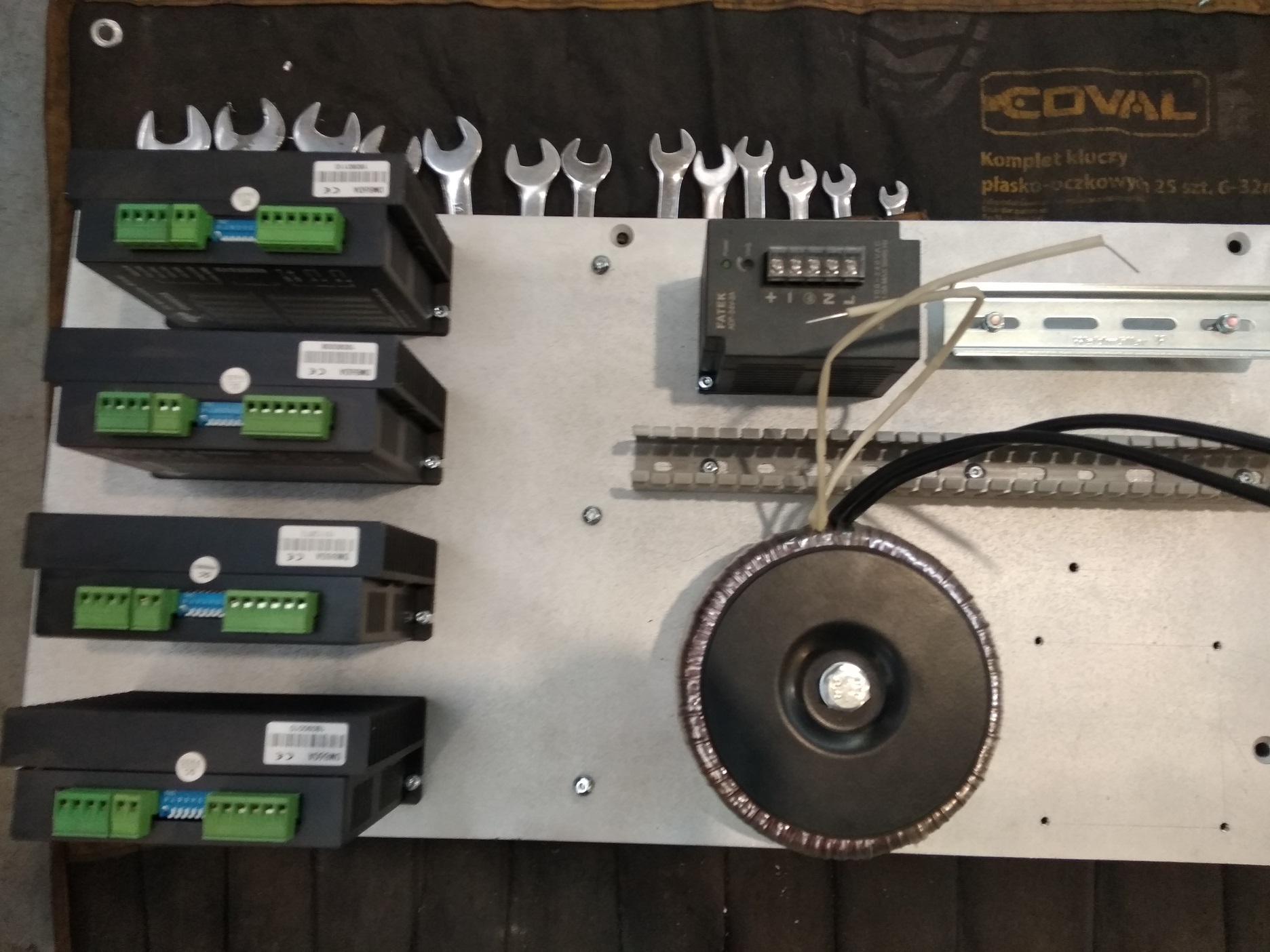

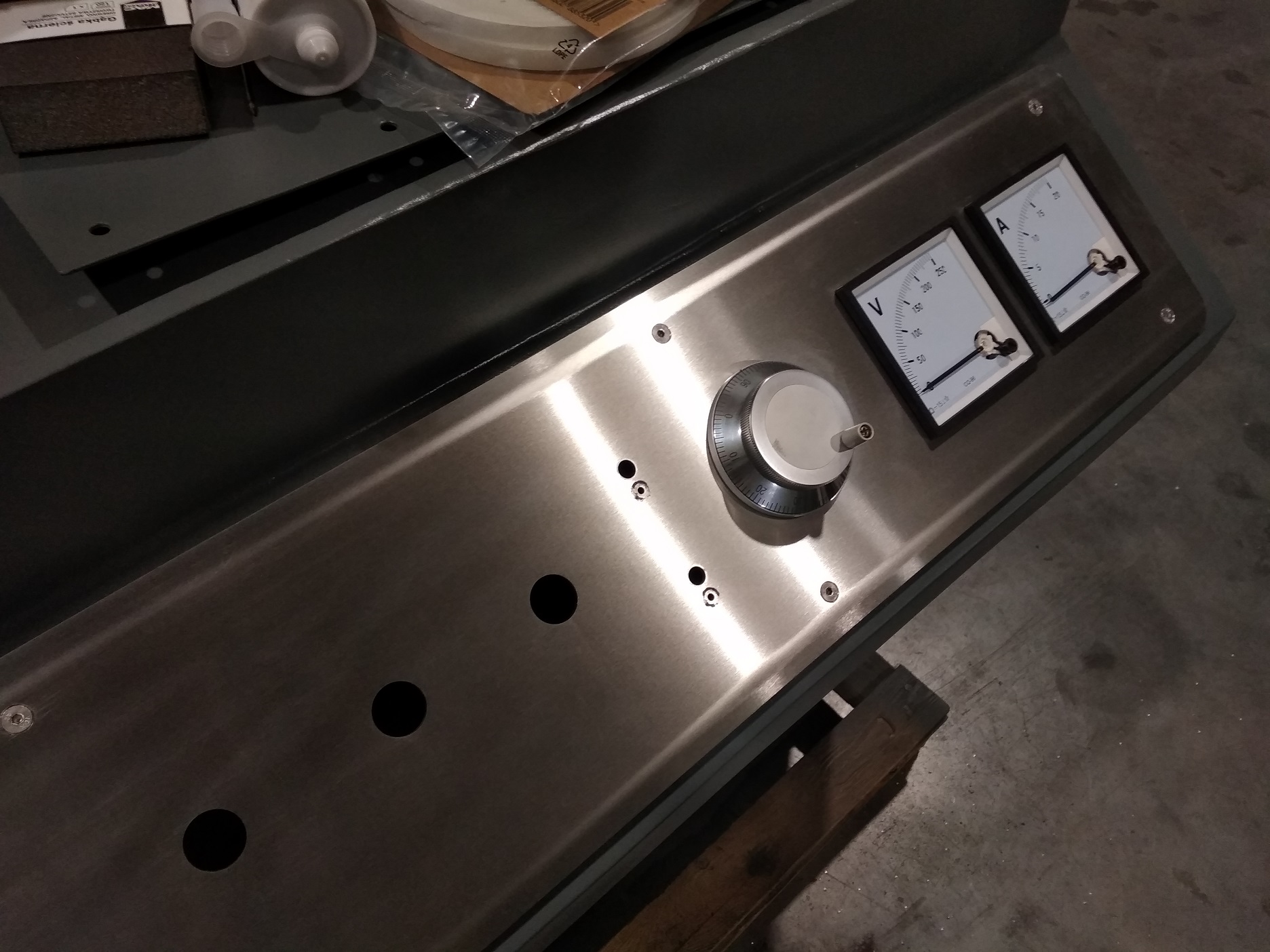

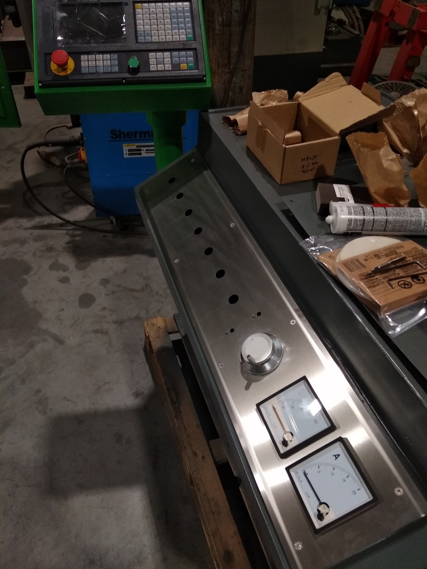

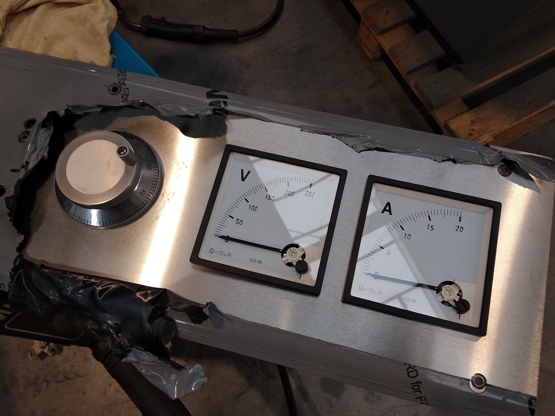

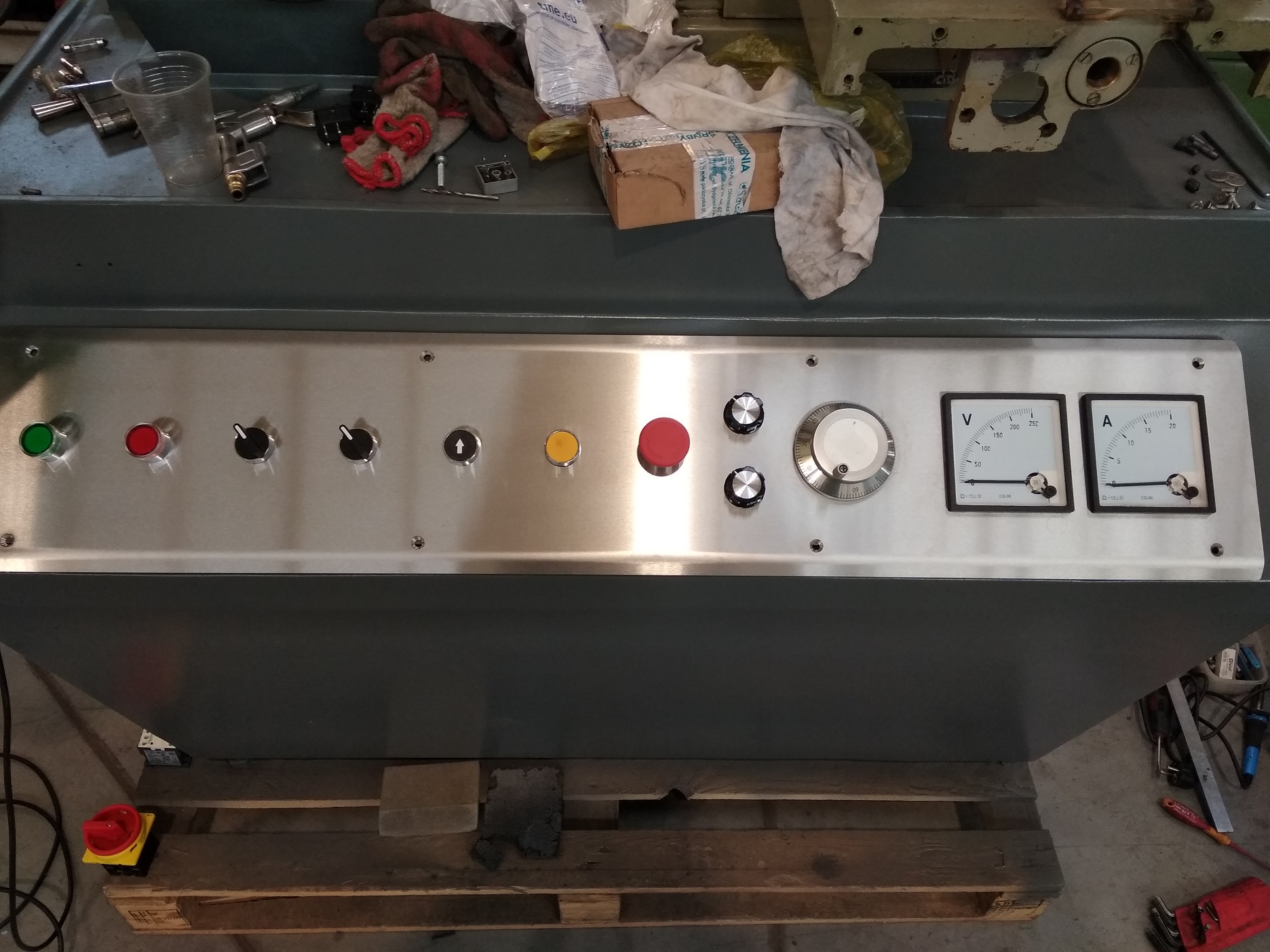

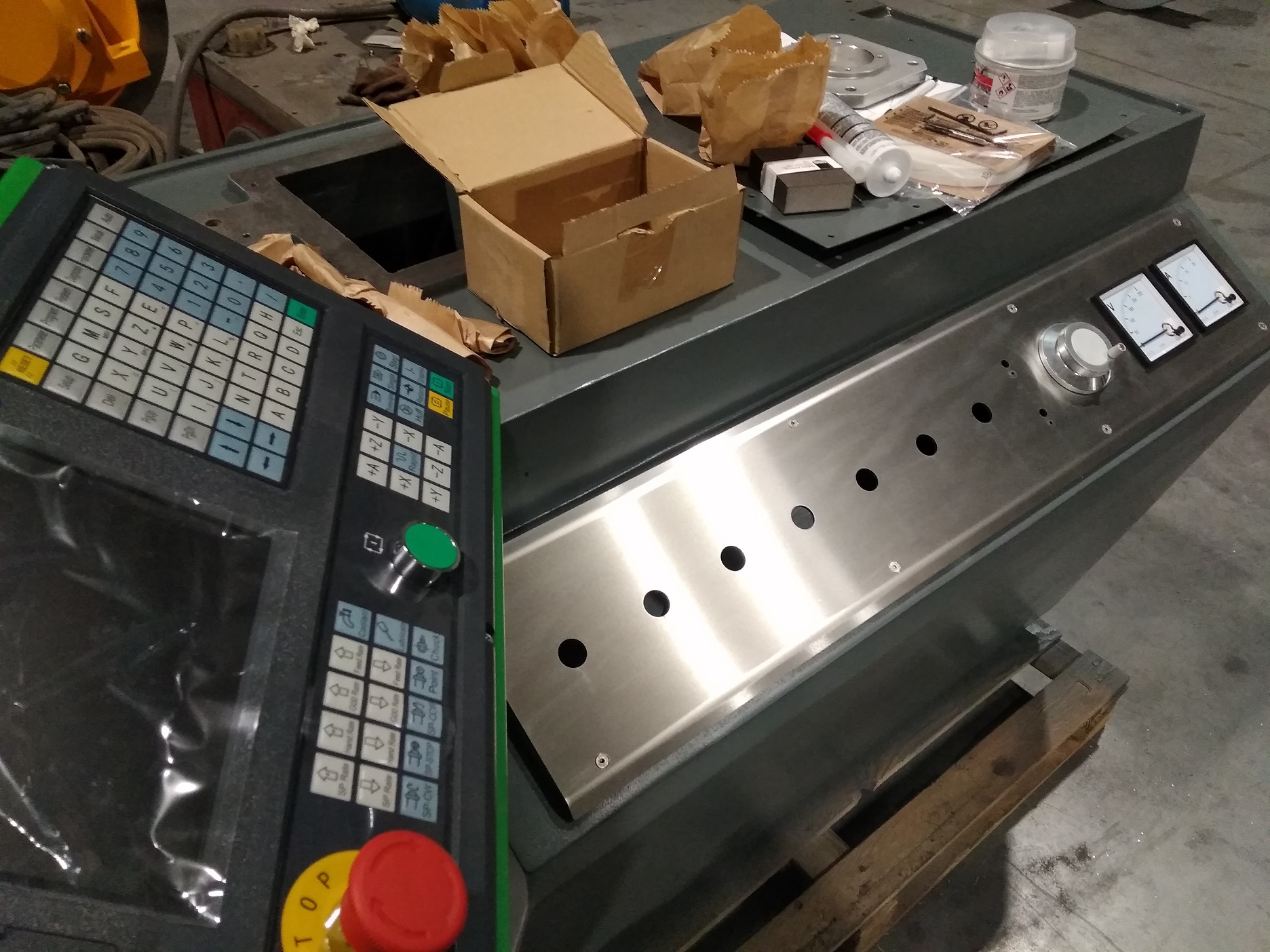

Montujemy dalej, nowy pulpit, wszystkie drobne elementy zostały ocynkowane, nowe płyty montażowe do szafy:
Maszynka już blisko końca:

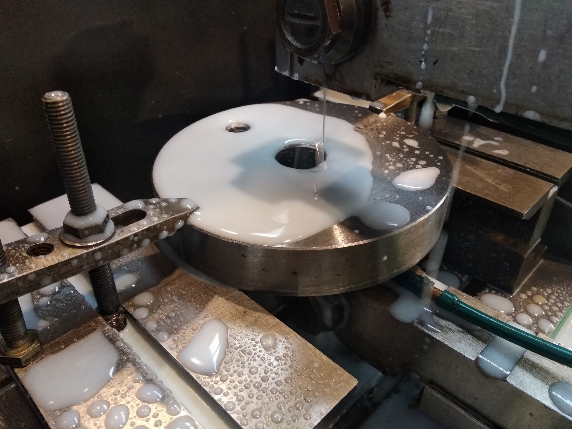

Tniemy pierwsze detale:
Co zostało zrobione:
- Wywalone resztki starego sterowania
- Korpus i drobnica wypiaskowane
- Część elementów była szpachlowana, część malowana, część cynkowana

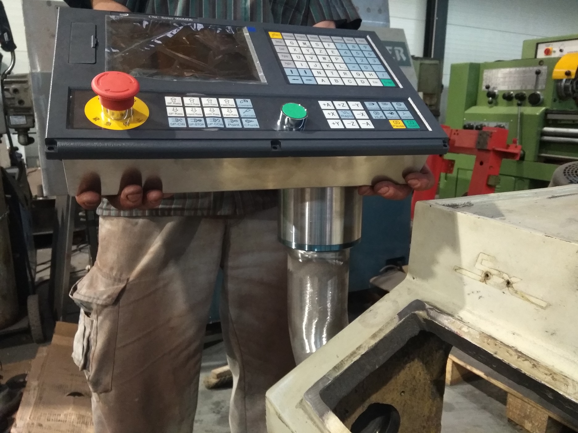

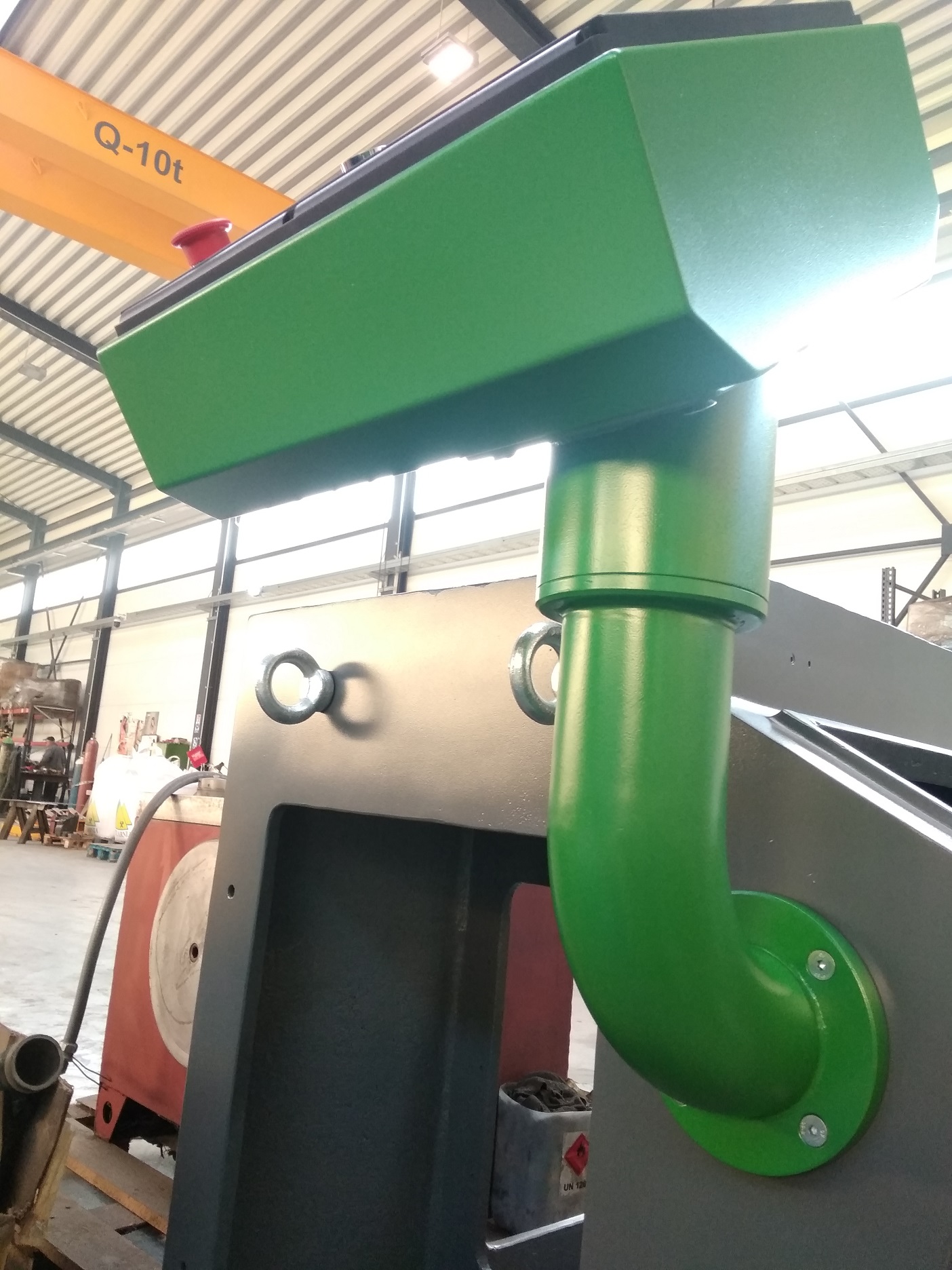

- Dorobienie "ludzkiego" pulpitu na obrotowym ramieniu
- Montaż kontrolera SZGH 990 w wersji 4 osiowej
- Montaż MPG

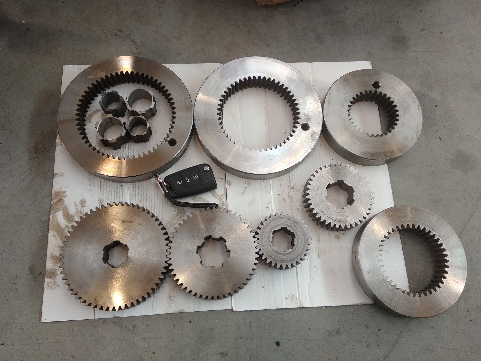

- Wymiana wszystkich łożysk, kasowanie luzów itp.

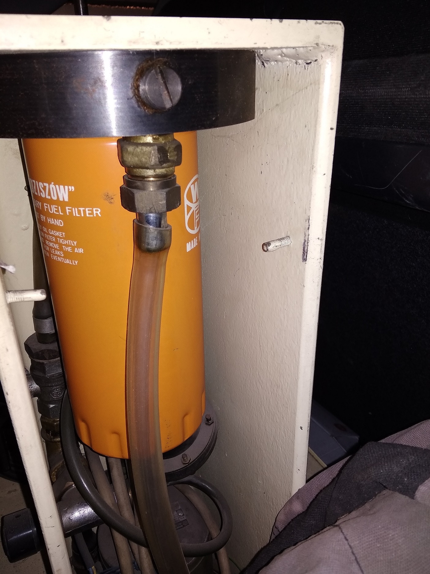

- Dołożenie filtracji chłodziwa
- Wywalenie autotransformatora z pulpitu, na jego miejsce trafił rezystor 1500kΩ, 50W, służy do obniżania napięcia na silniku rewersyjnym służącym do napinania drutu
Do zrobienia:
- Drobna reorganizacja przycisków, sitodruk z opisami a pulpicie
- Nowe osłony stolika
- poprawa dysz od chłodziwa, oryginalne jakoś działają, z naciskiem na jakoś
- 3 i 4 oś

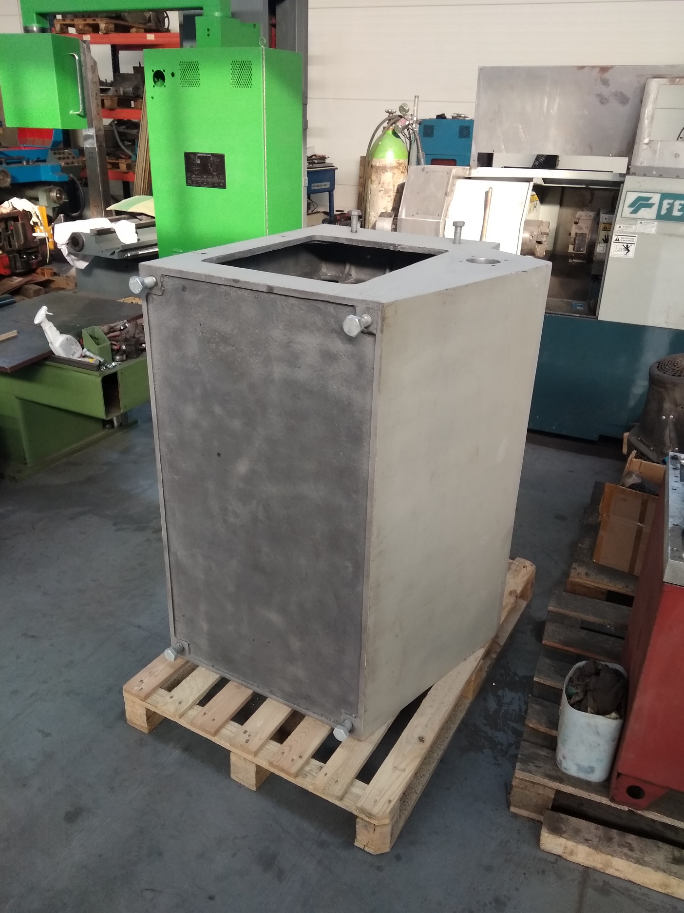

- Nowy zbiornik na chłodziwo, ze ściankami grodziowymi, osadnikiem
- Skimmer do oleju
- Montaż liniałów
- Zwiększenie pola roboczego? (może jednak nie, bo kupiłem właśnie 3 drutówkę, znacznie większą od tej).
Tak z grubsza to tyle, aktualne zdjęcia maszynki wrzucę jutro, jak ją wytrę z brudu po aktualnej szychcie

Zamierzałem mieć dwie, jak to kamar pisał, dopiero w stadzie pokazują potencjał:)
Trafiła się jednak znacznie większa, więc pewnie jedna chinka pójdzie w świat z powrotem.
Aktualnie jestem zachwycony maszynką - odpalam wieczorem, rano przychodzę i robota zrobiona, bez obsługi, bez nadzoru, precyzyjnie.

Czyżbym tam widział krokowca ? No i pulpit, choć ładny to nie z tej strony Trochę przeszkadza przy nawijaniu.

Z tym hipopotamem to trafnie, z tym że jest to do ograniczenia.
Założyłem u siebie dwie obudowy 10" z wkładami piankowymi 1um, koszt sztuki 2.1zł, a zatrzymują cały ten płynący szlam, którego nie wyłapie magnes. Drugi wkład jest praktycznie czysty.
Problem oleju z chłodziwa rozwiąże skimmer.
Pulpit się obraca, także na nawijanie odwracasz go równolegle z osią bębna i zupełnie nie przeszkadza - wręcz przyciski od obrotów itd są pod ręką.
Co do oczek- jeśli tylko da się wyjechać ramionami spod detalu, to nawlekanie zajmuje mi może 3 minuty, jest nieźle.
Jakaś modyfikacja tego będzie, ale to przy okazji powiększania prześwitu ramion.

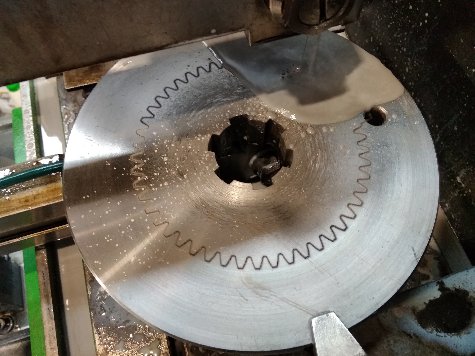

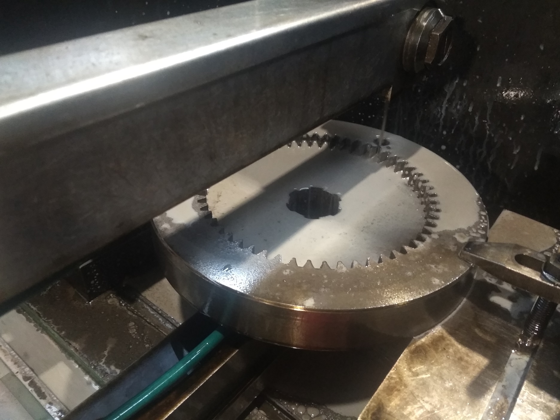

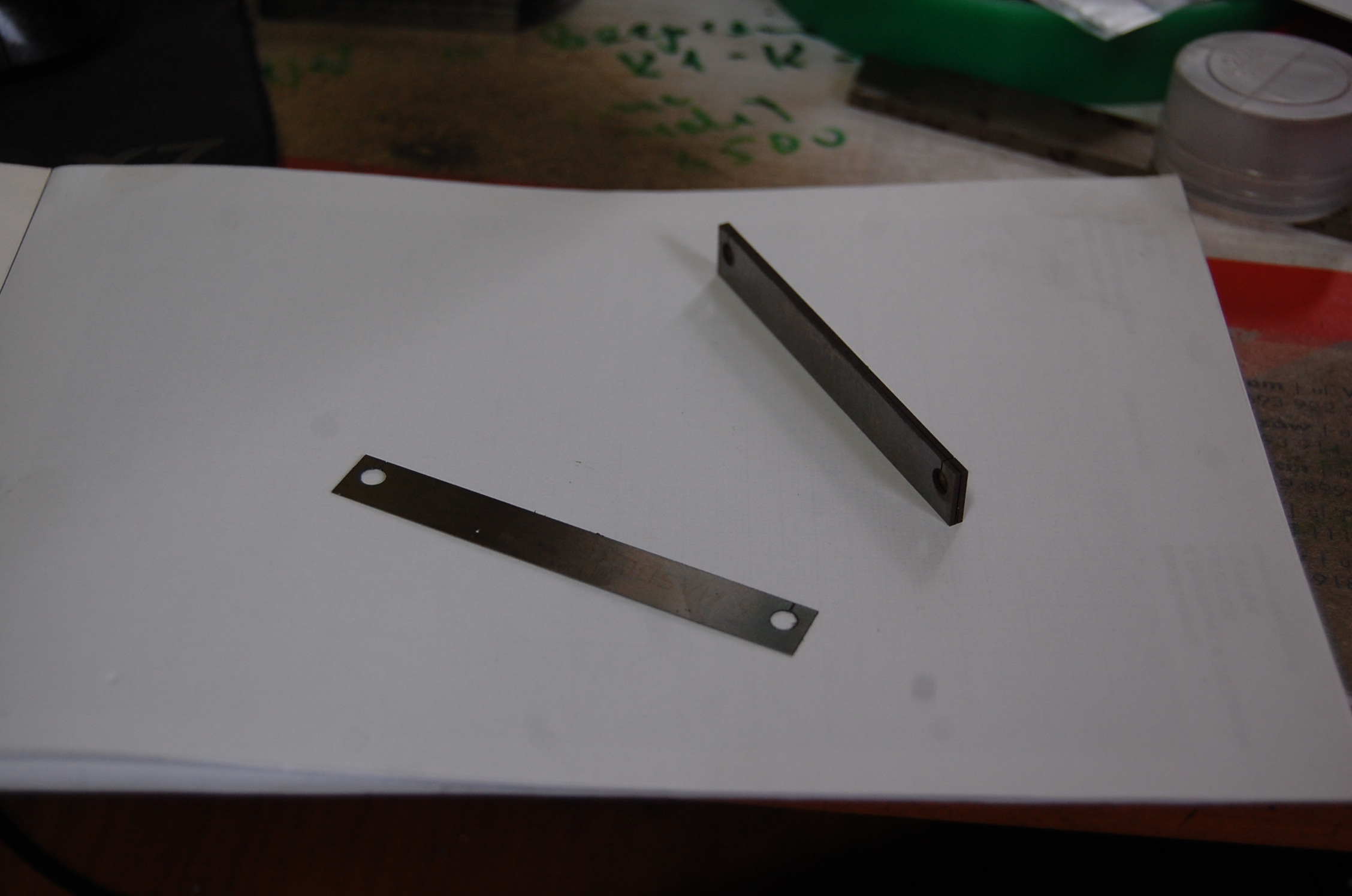

Powtarzam od początku mojej zabawy, taka maszynka jest niezbędna !!! no i kilka juz na forum śmiga.
Moja dzisiejsza robota, prosta a nie do wykonania inaczej
Stal sprężynowa 0.2 mm cięta w pakietach po 8.
No i kolega Impuls ma odpowiedz na pytanie z przed lat
