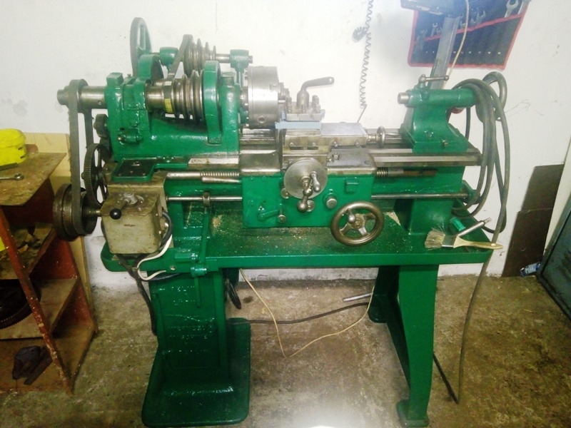

Gratuluję solidnej zdobyczy. Tokarka na lata i do tego fajnie pomyślana. Ma cichy napęd suportu, bo posuwy do toczenia nie idą przez gitarę tylko przez przekładnię pasową i wałek pociągowy Gitara jest tylko do gwintowania.

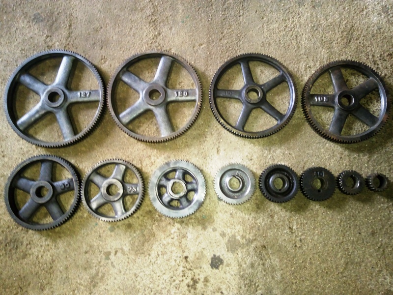

Tokarki o takim gabarycie szukałem prawie rok. Chciałem żeby była ciężka ale zajmowała mało miejsca w garażu no i nie kosztowała majątek bo to tylko do własnego użytku trochę do nauki,w końcu wygrzebałem ją od starszego pana z piwnicy. Stała 3 lata nieużywana nie było pasków napędowych więc kupiłem w ciemno ale za nieduże pieniądze. Cudów nie ma bo to wiekowa maszyna ale parę drobnych rzeczy już na niej zrobiłem i toczy nieźle.

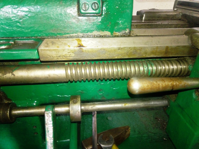

Śruba pociągowa ma średnicę ⌀ 27mm a skok 6,5mm, chociaż nie jestem pewien bo nigdzie w tabelach nie mogę znaleźć gwintu o takim parametrze i nie jestem pewien czy mój pomiar był wystarczająco dokładny. Koła o liczbie zębów 127, 120, 110, 105, 90, 75, 70, 50, 45, 40, 28, 20. z tego co patrzyłem co jest teraz założone to pierwsze jest koło 40 zębów i chyba maks 45 tam się zmieści założone jest jeszcze 90 i 110 no i chyba tak pracowała na 3 kołach. I tu pytanie jak z tego wzoru obliczyć dla trzech kół przełożenie? Nie jestem pewien czy dobrze rozumiem ten wzór skok gwintu/skok śruby = x np dla M10 1,5/6,5=0,23 i takie przełożenie mają mieć koła?

Pewnie skok śruby, patrząc na anglosaski układ tokarki, jest calowy - P=1/4" czyli 4zw/1"Śruba pociągowa ma średnicę ⌀ 27mm a skok 6,5mm, chociaż nie jestem pewien bo nigdzie w tabelach nie mogę znaleźć gwintu o takim parametrze i nie jestem pewien czy mój pomiar był wystarczająco dokładny.

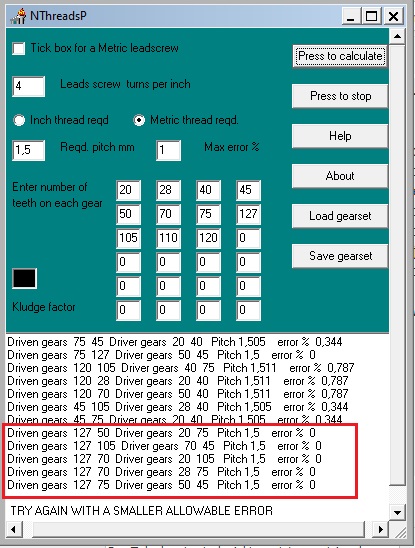

Tu linki do pobrania kalkulatorów mogących się przydać..
https://web.archive.org/web/20110524035 ... hreadp.exe
http://bilar.co.uk/cgi-bin/change-gear-calculator.pl
http://www.imagesalad.com/lathenovice/l ... gears.html
https://www.dobreprogramy.pl/Gitara,Pro ... 11751.html
https://books.google.pl/books?id=7eaCQo ... lc&f=false
Według pierwszego z nich wychodzą takie kombinacje 4 kół tak jak w ramce ("0"% błędu)
Kod: Zaznacz cały
Najlepiej zmierz ile się przesunie suport po 10, pełnych obrotach. Po wykasowaniu luzu oczywiście

Skoro masz śrubę pociągową 4 zwoje na 1" (6,35 mm) to skok możesz dokładnie określić ułamkiem 1"/4 czyli 25,4mm/4 . Inaczej 254/40 wynosi skok śruby , lub inaczej 2 x 127/40. Koła 40 i 127 masz.
Dla gwintu np. 1,5 mm podstawiasz do równania w liczniku 1,5 w mianowniku 254/40. Dalej przekształcasz - mnożysz przez odwrotność i masz 1,5 x 40/254. 254 to jest 2 x 127, czyli podstawiasz i jest 1,5 x40/ 2 x127. teraz dobierasz koła jakie posiadasz do tego ułamka 1,5/2 =np. 15/20 = np. 30/40 = np. 45/60 . Ponieważ nie masz koła 60 zębów to zamieniasz miejscami koło Z1 z Z3 i masz 40/60 x 45/127. Ułamek 40/60 możesz zamienić na 50/75 - a te koła masz. Gdyby koło 50 było za duże to możesz je zamienić miejscami z kołem 45.

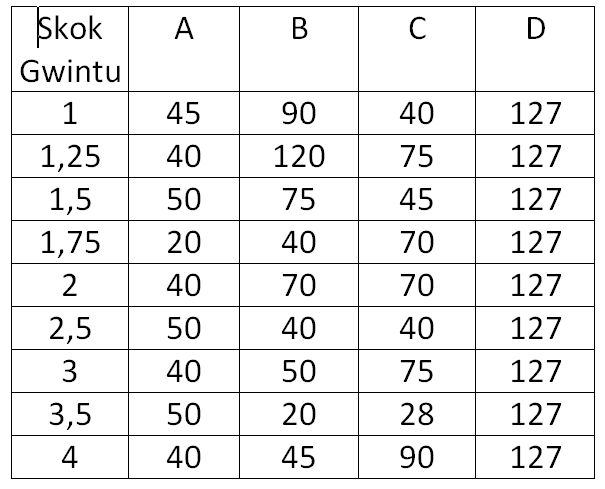

45/90 x 40/127
40/120 x 75/127
45/90 x 40/127
40/120 x 75/127

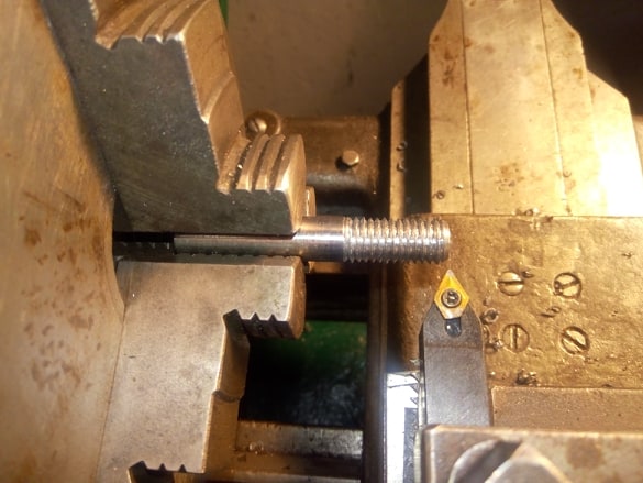

Re: Tokarka niemiecka jakie gwinty na niej wykonam
Dziś znalazłem trochę czasu i wypróbowałem obliczenia które sporządziłem i udało się wszystko pasuje gwint ładnie wychodzi. Jeszcze calowe muszę sobie poobliczać. Dzięki za pomoc
