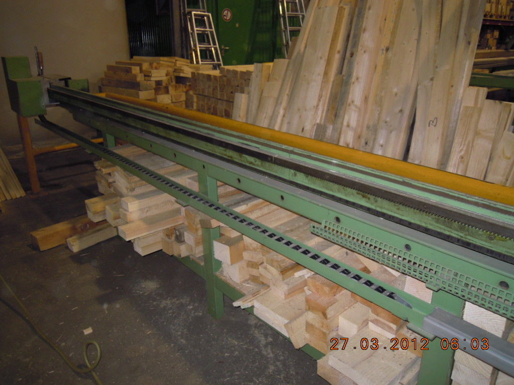

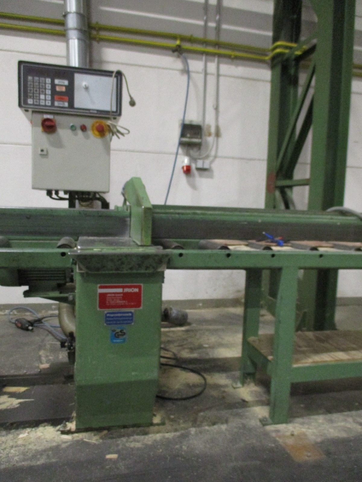

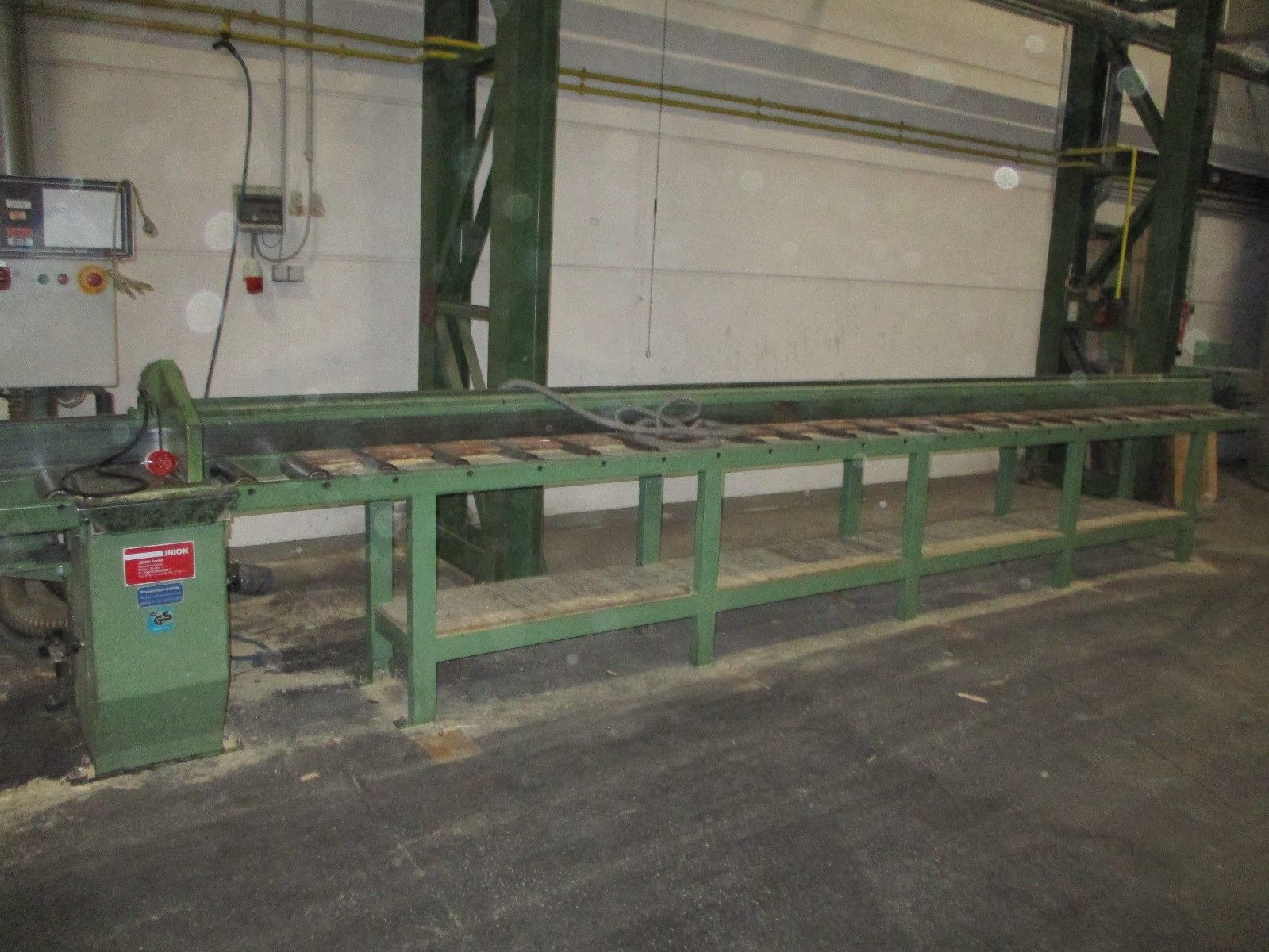

proszę mi przybliżyć za jakie mniej więcej pieniądze można wykonać takie sterowanie. Opiszę problem.

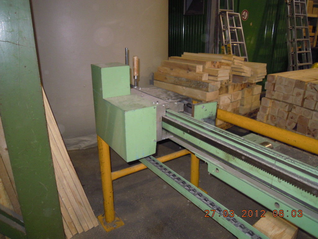

Mam maszynę do cięcia drewna w poprzek (cięcia z długości) firmowa; Jrion UKS300, panel sterujący jest zepsuty i nikt nie może go naprawić. Pomyślałem o wykonaniu innego. Zasada działania jego jest taka. Po wpisaniu na panelu odpowiedniej długości czy wielu jednakowych długości silnik przesuwa podajnik który popycha materiał o tę wartość i piła tnie. Jest to w systemie automatyczny. Można też wstawić jednostkowe inne wymiary i będzie tak przesuwany materiał i cięty. Piła ma cały system mechaniczny sprawny; długa listwa zębata, silnik oraz encoder i jeszcze jakieś hamulce elektromagnetyczne (chyba bo dochodzą do nich dwa przewody). Jeśli coś można jeszcze z tego wycisnąć to byłoby dobrze. Zamieszczam zdjęcia. Będzie mi ktoś łaskaw pomóc lub kogoś wskazać kto może to zrobić i za ile?.
za pomoc z góry dziękuję.

Teoretycznie to wystarczy jakieś Arduino Due, albo nawet STM32, czyli sama elektronika powinna się zamknąć w kwocie rzędu 100, no może 200 zł.
Natomiast biorąc pod uwagę konieczność napisania programu, dojazdu, uruchomienia projektu, no to wyjdzie sporo drożej ...
Z problemem powinien sobie poradzić student albo doświadczony elektronik-amator.
