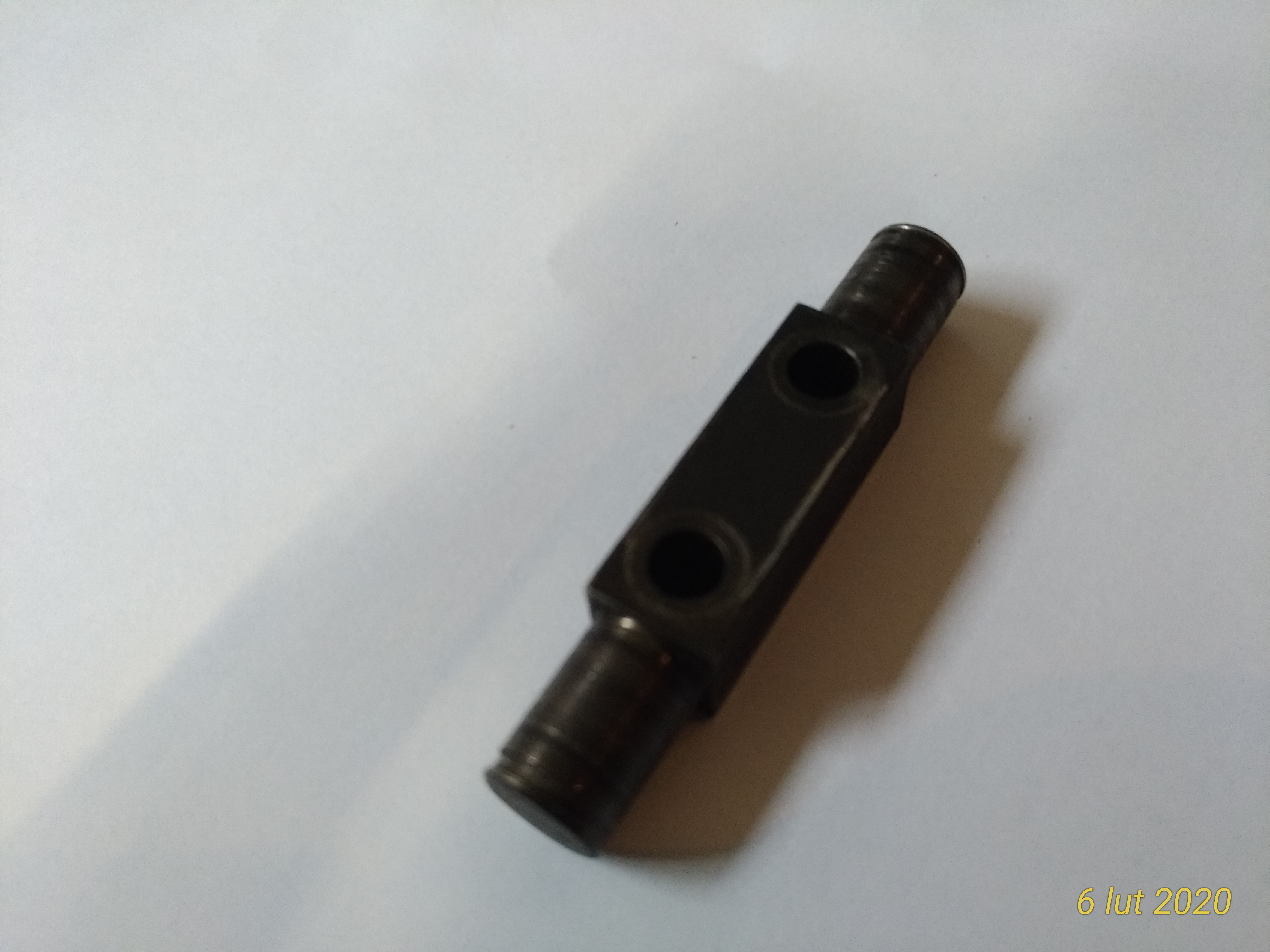

Cześć mam do zrobienia serię detali jak na zdjęciu.
Problem polega na tym że detal wjeżdża do pieca gdzie jest ok 250 st. A na czopach siedzą łożyska. Ktos zrobił to z Płaskownika 10x10.
Poradzicie coś?

Z łożyskami wjeżdża do pieca?

Nie za bardzo widzę w czym problem. Czy kompletne zmontowane urządzenie z tymi wałkami wjeżdża do pieca? Jeżeli tak, to większym problemem jest dopuszczalna temperatura pracy łożysk, a nie rozszerzalność cieplna wałka. Przecież pierścień łożyska również się rozszerza (nawet chyba więcej niż wałek).

Nie wiem jakie są to łożyska bo to w kwestii klienta.
Sam czop będzie się na pewno rozszerzał i muszę wiedzieć jak je wykonać

Invar, superInvar, super stopy na lopatki turbin gazowych

Więc nie potrzebujesz materiału o małej rozszerzalności tylko takiego który ma rozszerzalność zbliżoną do materiału łożyska...

Czyli stal.

No nie wiem - może "łożyska" to tulejki z brązu smarowane grafitem :). z drugiej strony google zapytany o łożyska wysokotemperaturowe zwraca kulkowe, nawet zakres temperatur pasuje.
