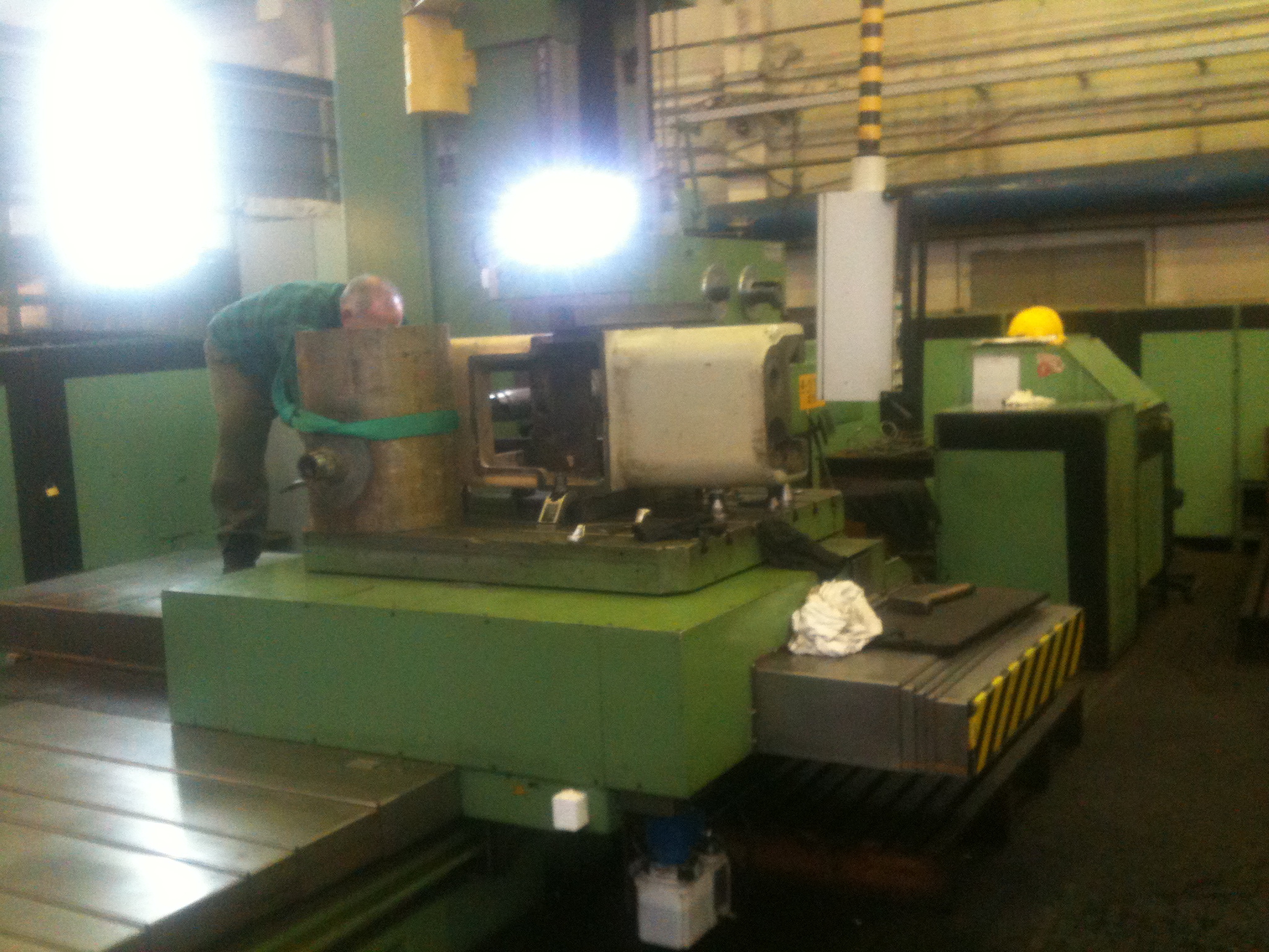

Witam. Koledzy jak zbudowane są takie teleskopowe osłony anty pyłowe z blachy. Chyba są łatwiejsze do sprzątania i trwalsze od harmonijkowych. Czy to da się wykonać we własnym zakresie?

Obejrzyj nie wiem czy warto się w to pchać choć są ciekawe

Dzięki Darku. Niestety to nadal nie wyjaśnia mechanizmu działania.

Mechanizm to tam żaden, do zrobienia jak masz czym dokładnie ciąć i zaginać, .

Według mnie można dużo wywnioskować ze zdjęć.
Jeśli przyjrzysz się fotkom producenta Fumet to widać, że do harmonijkowej dodane są zawiasy blaszkami nakładającymi się jedna na drugą, swobodnie opadające właśnie jak rybia łuska. Moim skromnym zdaniem sprawdzi się tylko przy pracy w pionie.
Przy teleskopowych natomiast masz od spodu łączniki i prowadnice pomiędzy poszczególnymi elementami natomiast zgarniacze (wargi) w przypadku uszkodzenia wiadomo co się będzie działo ;)
I nie masz racji :) Przy dużych obrabiarkach po poziomych się chodzi :)

rdarek pisze: harmonijkowej dodane są zawiasy blaszkami nakładającymi się jedna na drugą, swobodnie opadające właśnie jak rybia łuska. Moim skromnym zdaniem sprawdzi się tylko przy pracy w pionie.
w poziomie też bo jest specjalna dodatkowa błona miedzy harmonijkami że łuski nie wpadną pod siebie czy miedzy harmonijki tylko zawsze jedna na drogiej leżą. https://youtu.be/nTC5gWVmt0o

kamar pisze:np:
a o te chodziło(myślałem że o harmonijkę z łuskami)? nie no te "trumny"blaszane się schodzą u nas na 25m w poziomie

Ale to jest teleskopowa a nie rybia łuska :?
I tak nie miałem racji Adam właśnie wrzucił osłonę typu rybia łuska i jest zainstalowana na poziomych prowadnicach.
A robią wrażenie, że przy takiej instalacji w każdej chwili blaszki się gdzieś zahaczą czy odwrócą :wink:
Oj człowiek całe życie się uczy i głupim umiera :oops:
