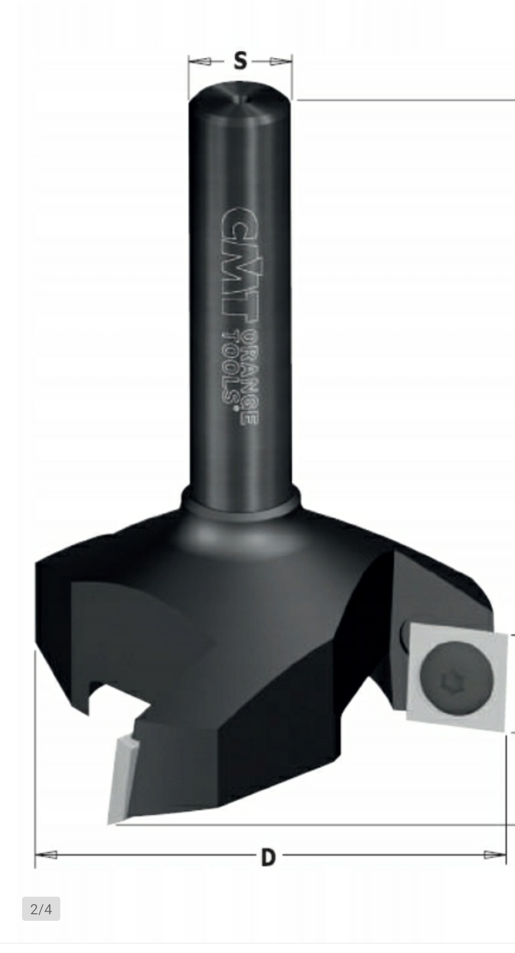

Szukam frezu do planowania powierzchni. Głównie klejonki lub deski. Teraz używam zwykłego prostego freza dwupłytkowego 20mm, ale może są lepsze sposoby tak żeby powierzchnia była bardziej gładka.
Myślałem też o czymś większym, ale boje się o wrzeciono, wibracje itp.
Mam chińczyka 2,2 kW. Na planowanie ustawiam obroty 20tys. i posów 2500.
Możecie coś polecić?

Dlaczego nie 24000 obr/min?
A frez fi 20 to dobry wybór. Też tak robię. I powierzchnia jest idealna.

@RobWan Ostatecznie kupiłem trzypłytkową głowicę 38mm na wymienne płytki i tym robię. Planuję w dużej części klejonki 1400x900mm i czymkolwiek mniejszym trwałoby to wieczność. Schodzę maksymalnie po 1mm na warstwę i jest dobrze. Zwykle po 2 lub 3 warstwach klejonka jest idealnie płaska i gładka.
Ustaliłem planowanie wzdłuż słojów i nie mam żadnych śladów pracy freza na powierzchni.
Co do obrotów jakoś tak ustawiłem i tak robiłem, nie wiem. Głowicę ustawiam na 14 tys. obrotów, czyli też nie maksimum (określone jest dla niej maksimum na 16 tys.) i posuw 2500 mm/min.

Seneszal pisze:Ostatecznie kupiłem trzypłytkową głowicę 38mm na wymienne płytki i tym robię. Planuję w dużej części klejonki 1400x900mm i czymkolwiek mniejszym trwałoby to wieczność.
Tam zaraz wieczność. :-) Co najwyżej dwa razy dłużej. :-)
Ale ciekawe to co piszesz. Możesz pokazać tą głowicę? Płytki kwadratowe można obracać?

Ja kupiłem dokładnie taką:
Płytki są wymienne i można je obracać.
