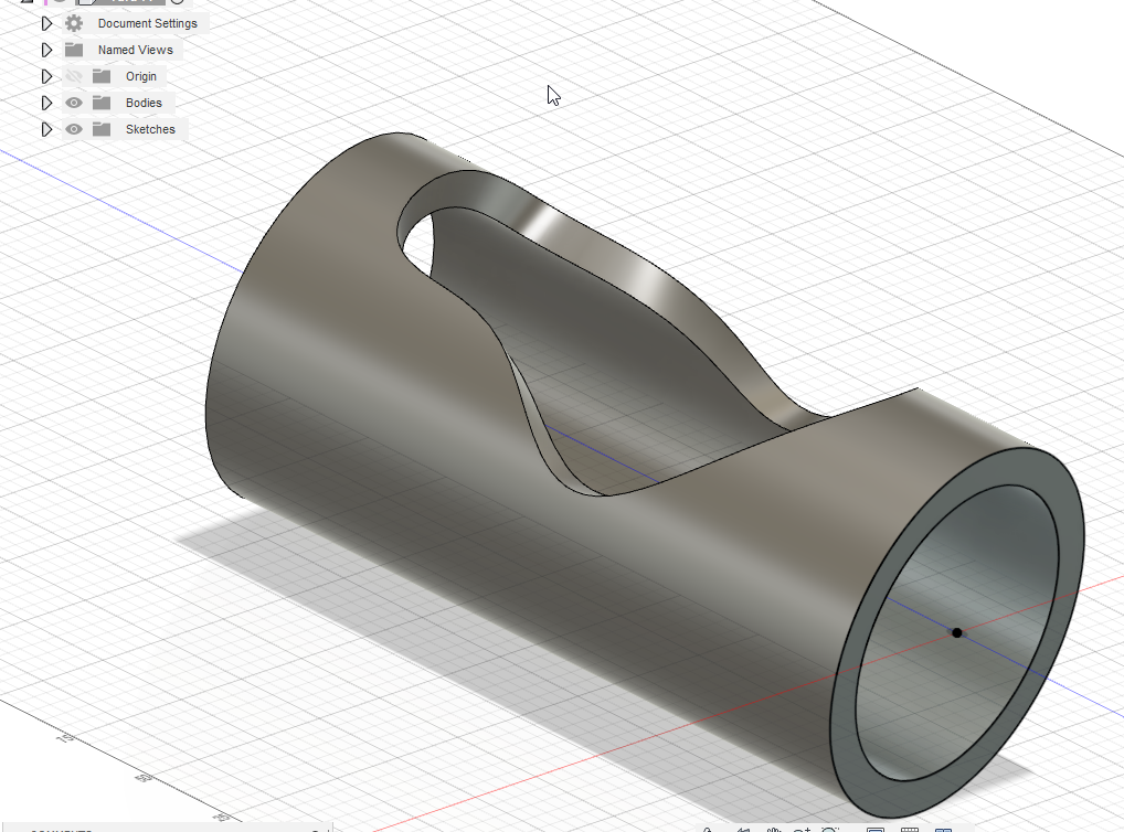

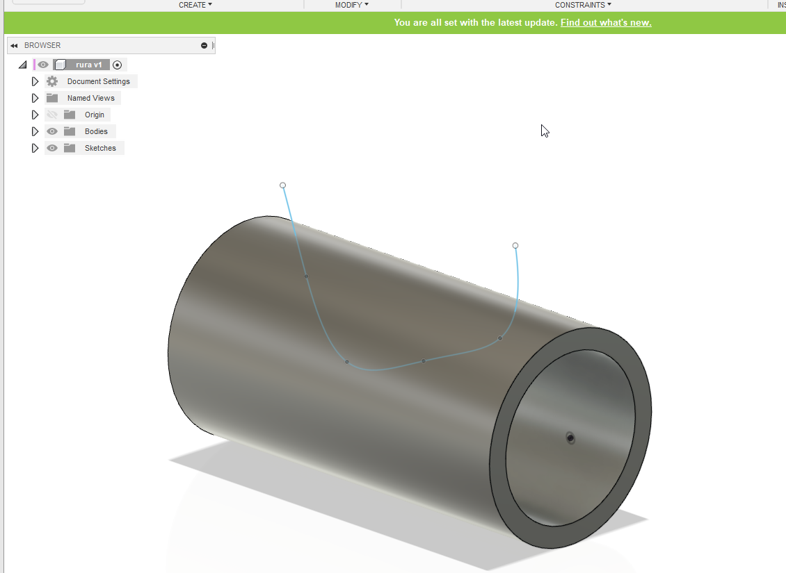

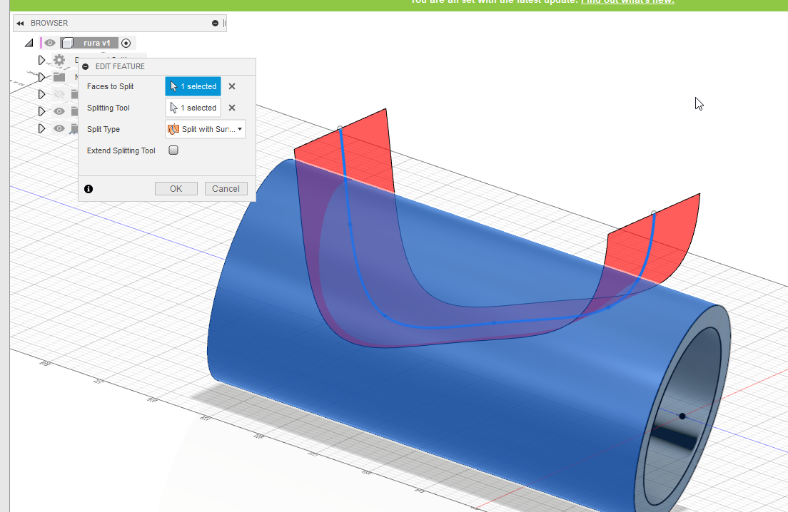

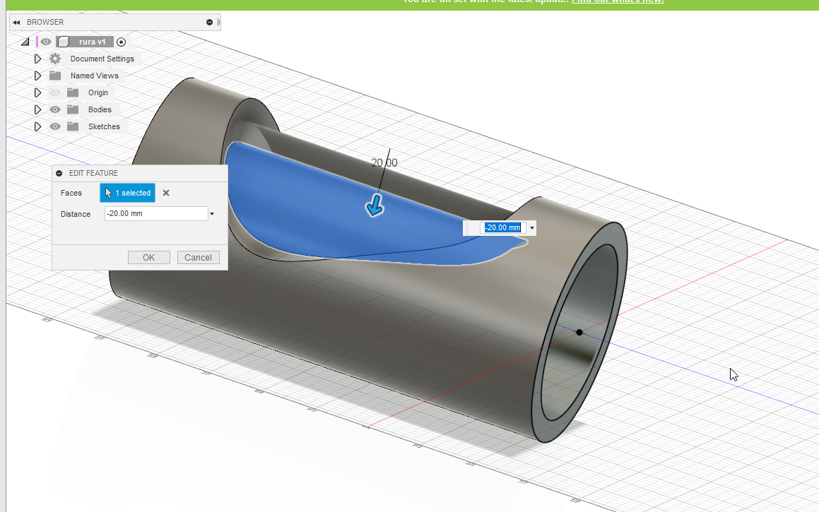

chciałbym zlecić go na laser 3D tylko mam taki problem, że chciałbym, żeby krawędzie cięte były wszędzie prostopadłe prostopadłe do powierzchni zewnętrznej - czyli tak, jak będzie ciął laser. Jak to zrobić w Fusion360?
W chwili obecnej to po prostu odcinek rury z wyciętymi z boku fragmentami.
