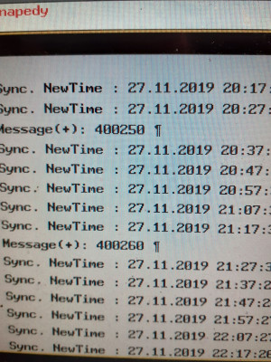

Potrzebuje pomocy w diagnozie awarii TUGa 56.
Od paru dni mam problem z tą obrabiarką, a dokładniej ze sterowaniem Sinumerik 810D CCU3.

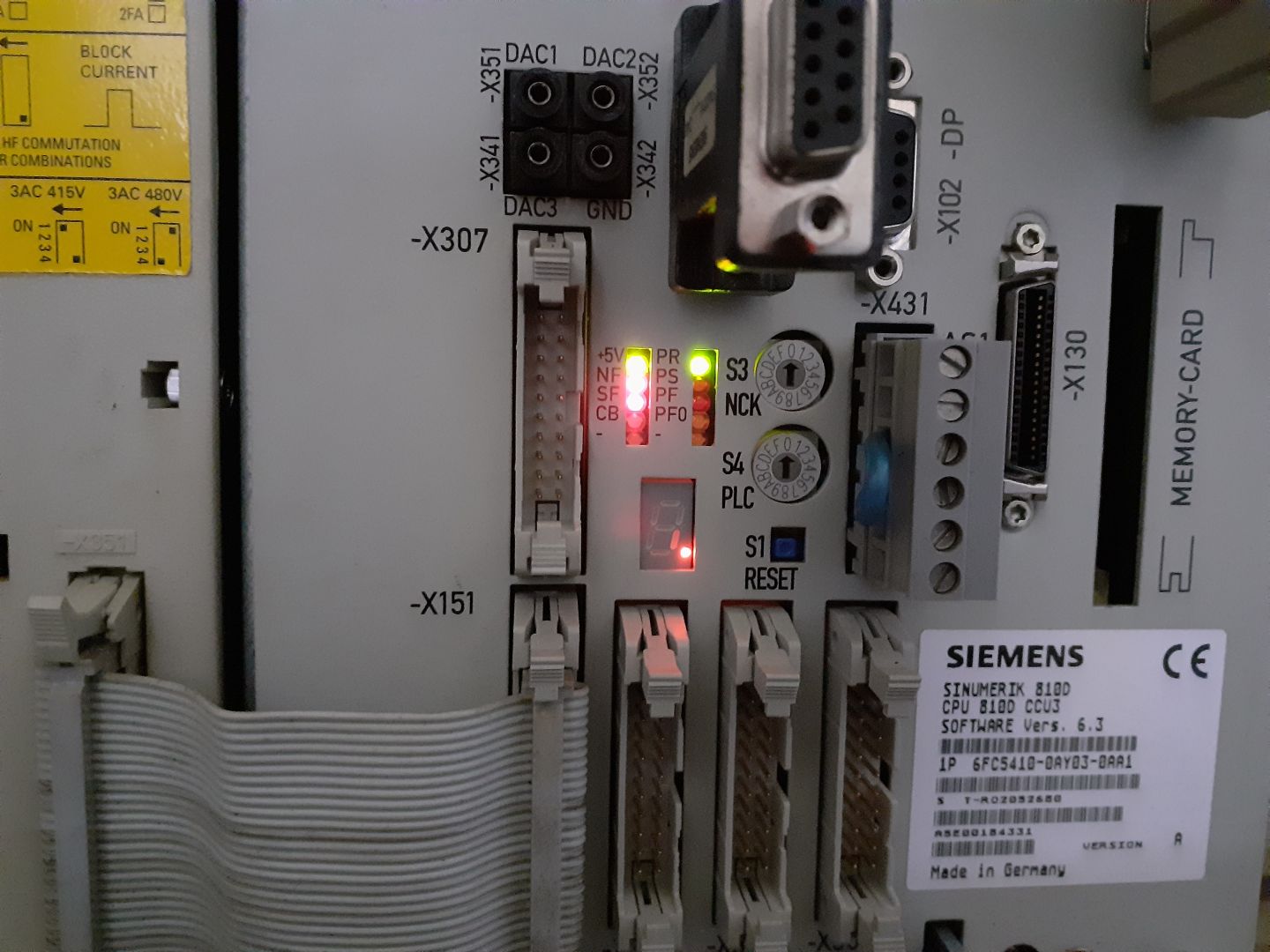

Pierwszy raz maszyna zatrzymała się w materiale podczas toczenia. Gdy przyszedłem do niej i ją włączyłem, zaświeciły się wszystkie diody na CCU3, (5V, NF, SF, PR ,PS, PF) a na wyświetlaczu H3 była tylko kropka i dalej nie chciała się uruchomić. Wyjąłem całą jednostkę, przeglądnąłem, wymyłem w miejscu gdzie dmucha wentylator i po włożeniu dalej było to samo. Oczywiście w tym czasie na ekranie widniał napis "wait connection" oraz migały wszystkie diody na panelu przycisków (brak komunikacji).
Dopiero po odpięciu wtyki z gniazda X121 (wejścia/wyjścia) system się uruchomił. Niestety ale po ponownym podłączeniu wtyki do gniazda X121 system uruchomił się normalnie.
Po około dwóch godzinach normalniej pracy maszyny, problem znów się powtórzył.

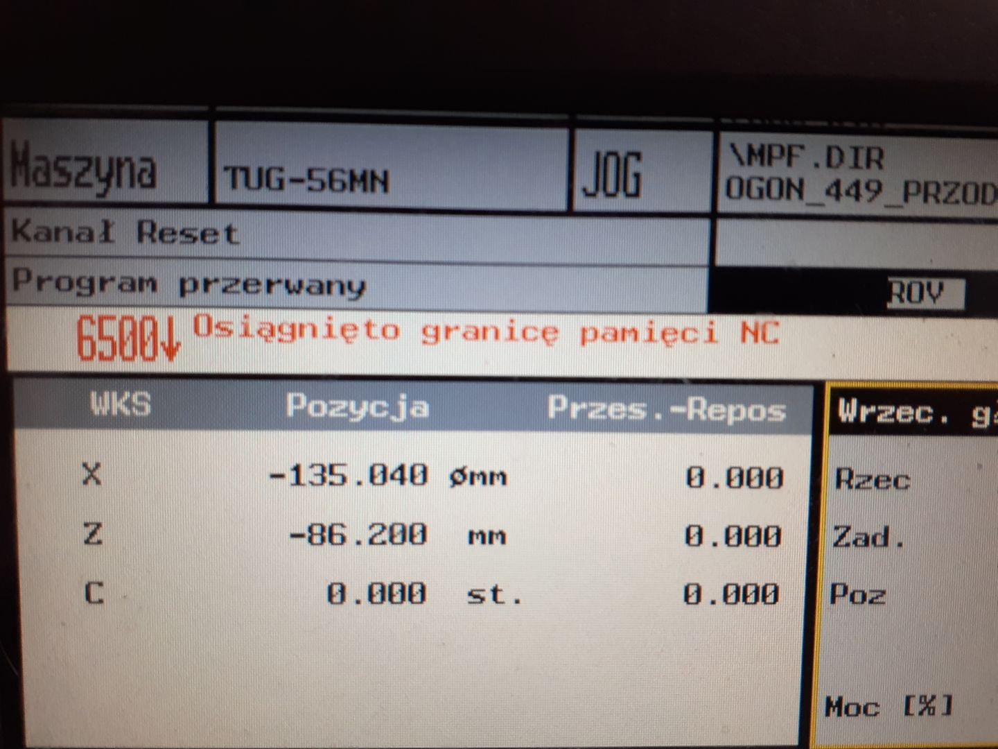

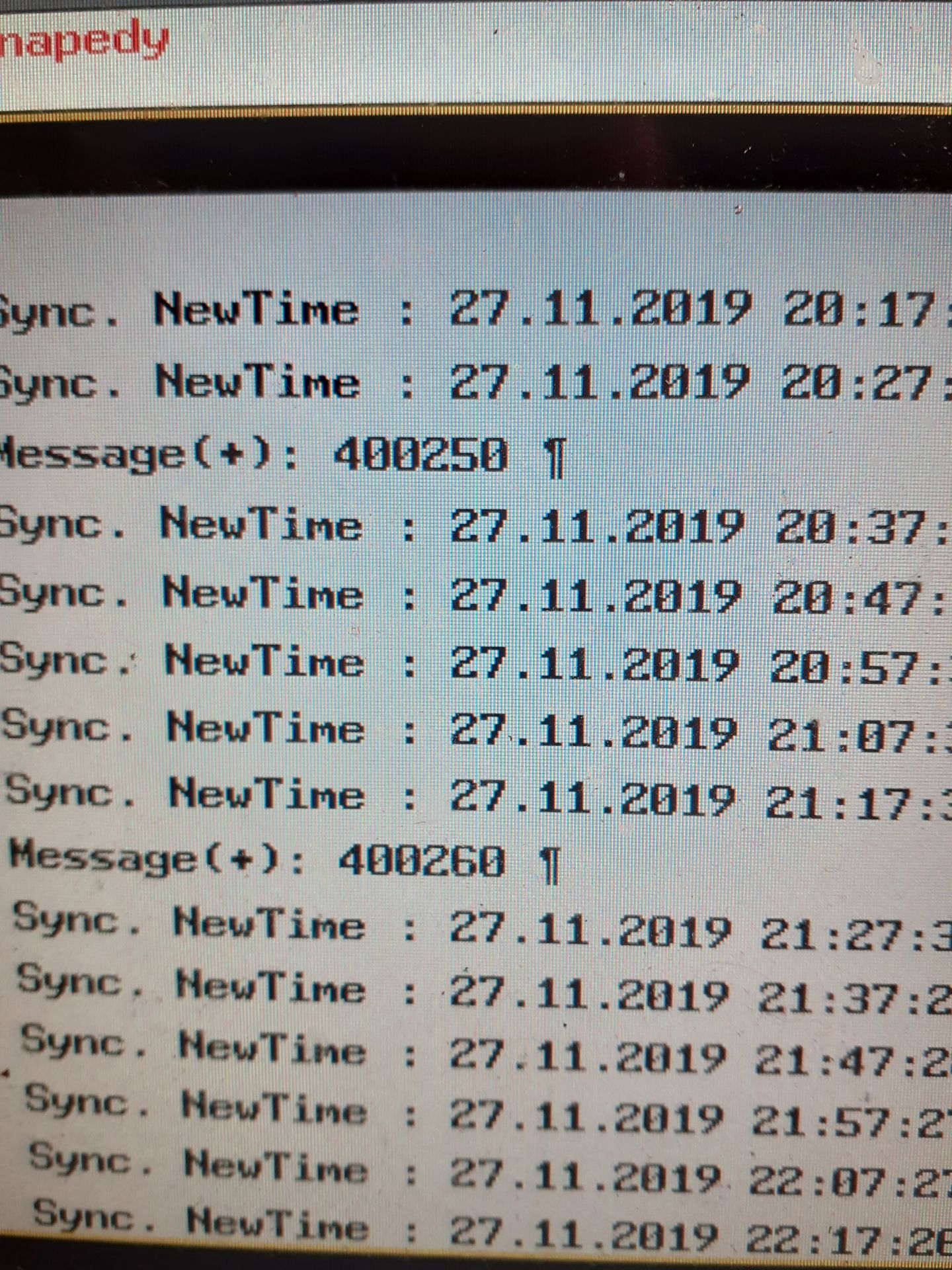

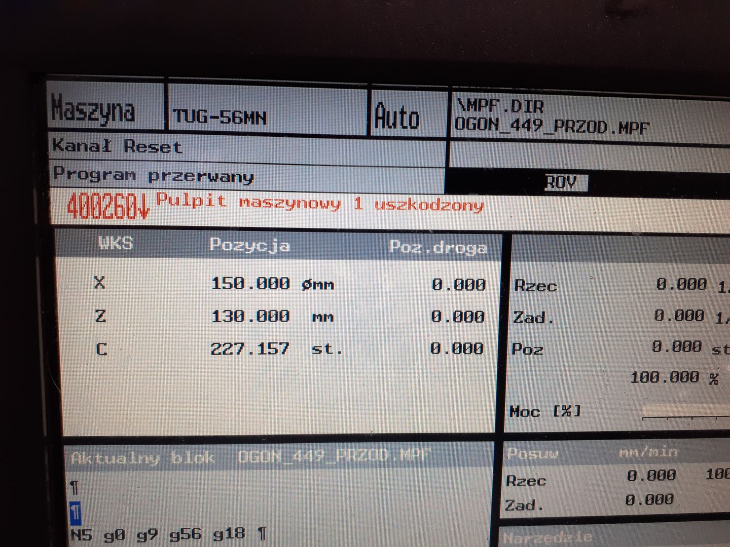

Pojawiały się błędy:
400250 - Nadzór nad poprawną pracą NCK
400260 - Pulpit maszynowy uszkodzony
6500 - Osiągnięto granicę pamięci NC
Parę programów zostało usuniętych aby zwolnić pamięć.
Maszyna stała włączona i to wystarczyło aby ekran zamarzł i uniemożliwił zgranie programów. Pomógł restart maszyny.
Po wyłączeniu i postoju, maszyna włączyła się i zaczęła normalnie pracować. Dodam że do tej pory nie było problemów tego typu.

Mam ten sam problem z tym systemem na tej samej maszynie. Diagnoza padła płyta główna.Wersja Software 6.3 jest praktycznie nie do załatwienia w dobrych pieniądzach,
W przyszłym tygodniu będę miał stację w wersji 6,4 wtedy mogę moją stację uszkodzoną odsprzedać .
Może ktoś z dwóch zrobi jedną sprawną.

Niestety po około dwóch miesiącach od poprzedniego postu, problem powrócił. Tym razem jednostka została wyjęta i wysłana do naprawy. Jak na razie maszyna śmiga bez problemu :)
