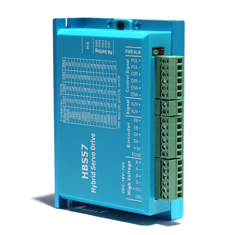

"Nema 23 Stepper Motor Driver 3nm Servo Motor 57HSE3N+HBS57 Closed-loop step motor 3NM 57 Hybrid closed loop 2-phase."

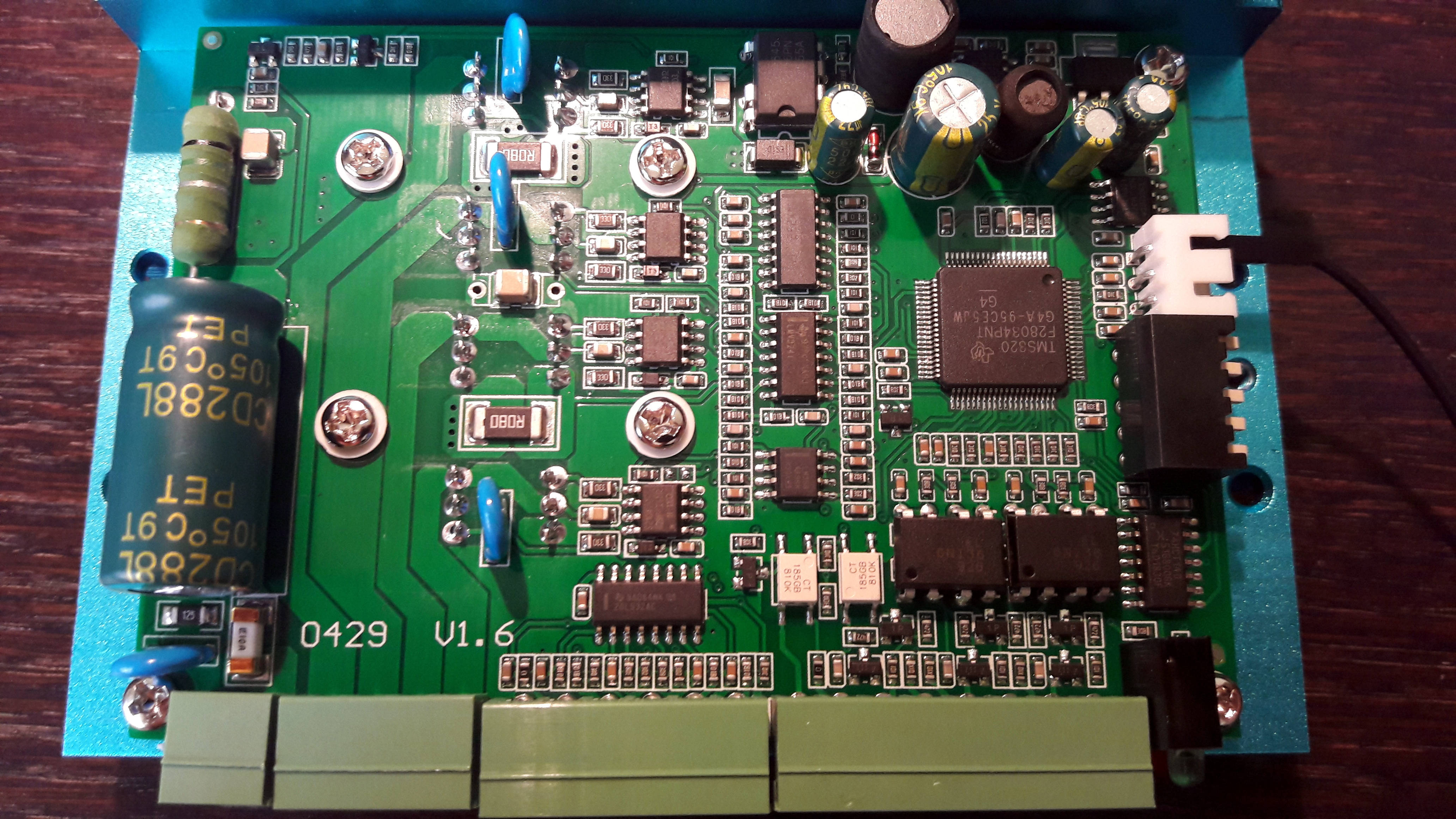

W dostępnej dokumentacji od sprzedawcy nie był opisany pinout gniazda RS232 na obudowie sterownika. To gniazdo jest zresztą innego typu (3 pinowe) a nie telefoniczne jak w innych sterownikach.
5.

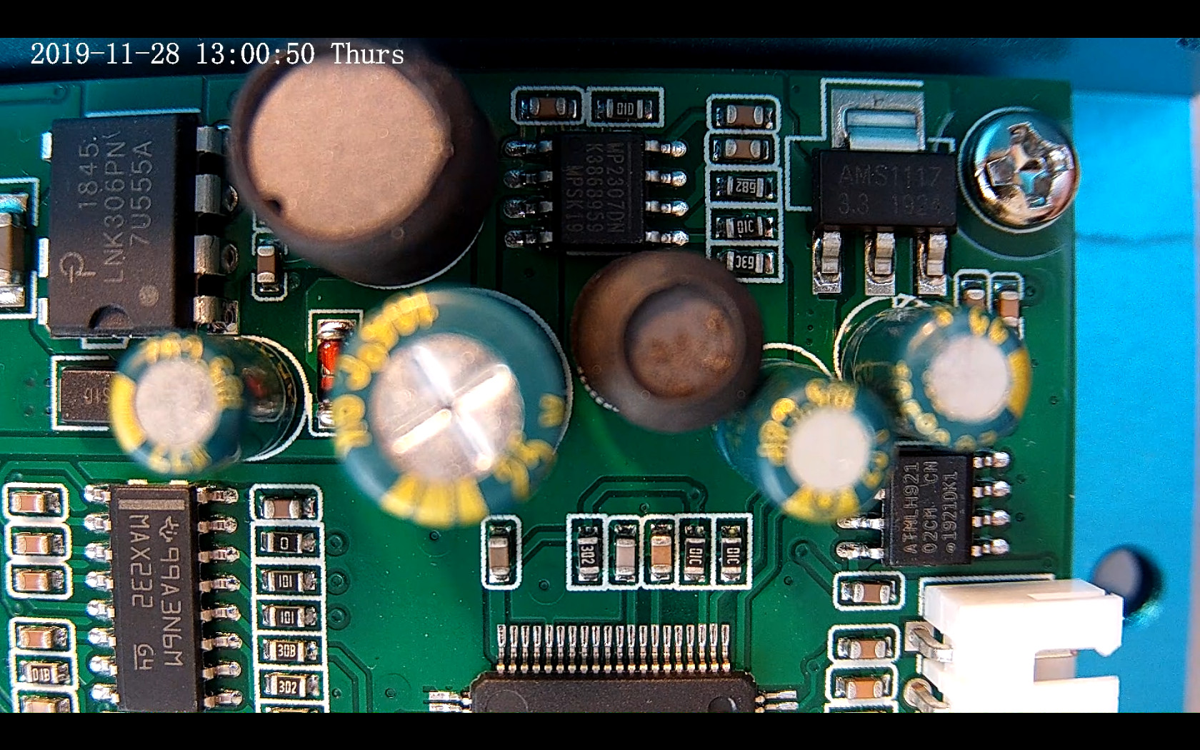

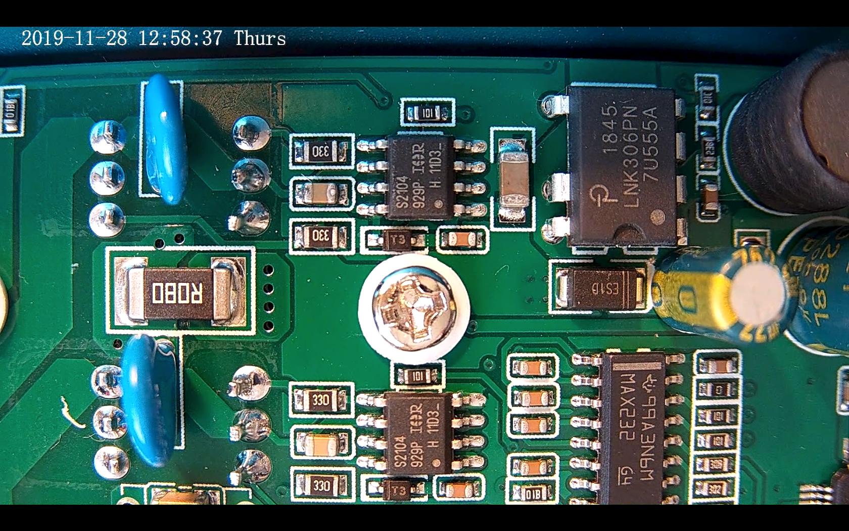

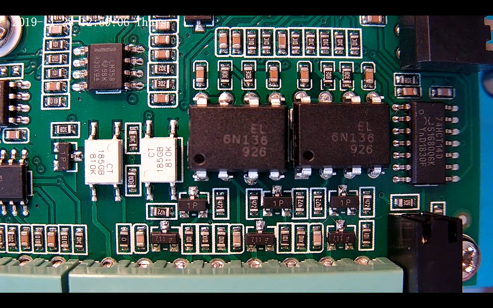

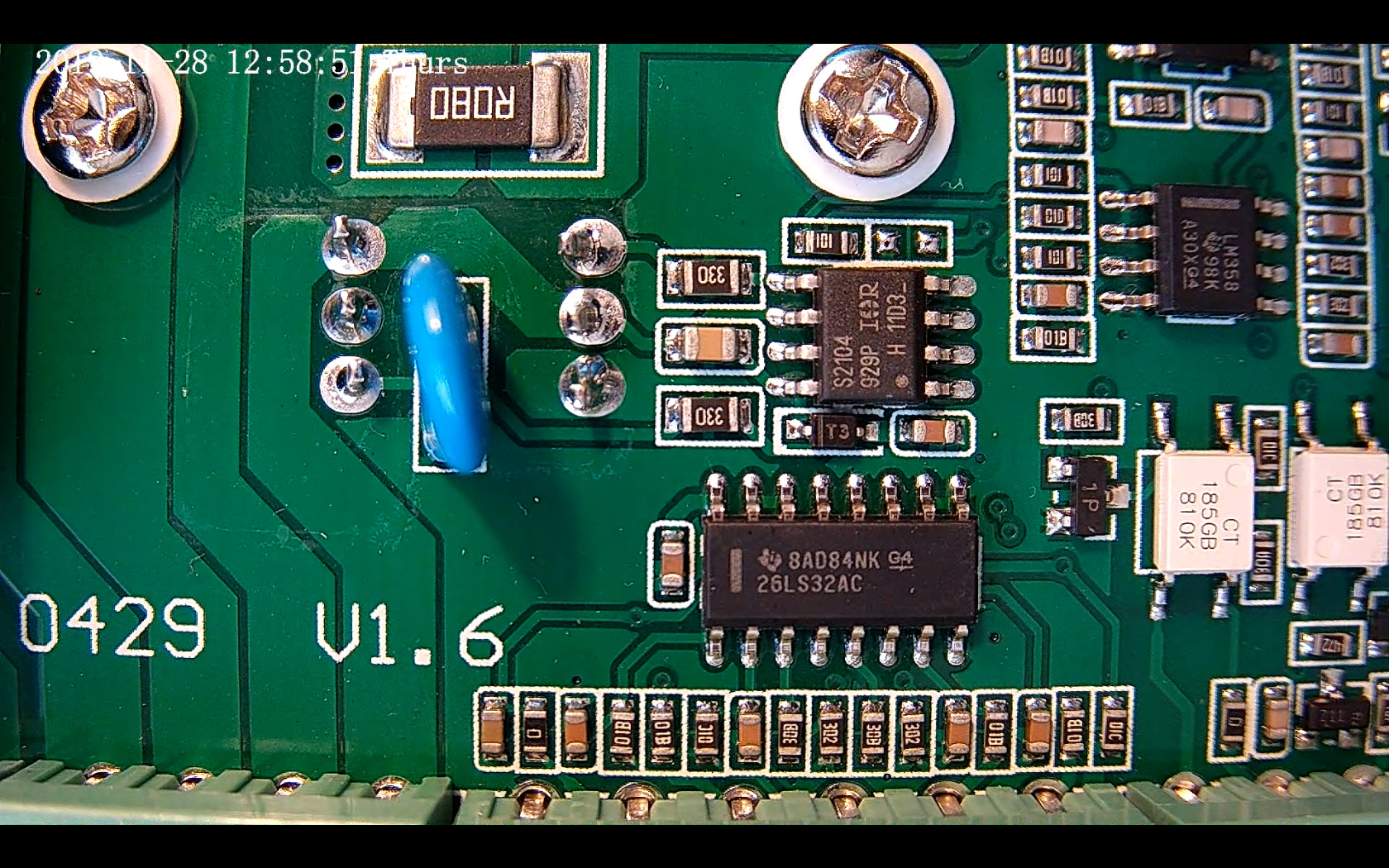

Otworzyłem sterownik i dokonałem małego rekonesansu.
To co znajdowało się w środku bardzo mnie ucieszyło ponieważ wg mnie jakość PCB jak i zastosowanych tam elementów jest bardzo zadowalająca.
Mamy wiec:
Minikontroler sygnałowy - TMS320F28034 - 32-bit / 60 MHz
Port RS - MAX232
Drivery mosfetów - S2104
Wejście enkodera - 26LS32AC - QUADRUPLE DIFFERENTIAL LINE RECEIVERS
Wyjścia alarmu (optolizolacja) - CT185GB
Wejścia sterujące (optoizolacja) - 6N136 - High bit rates: 1 Mbit/s
Przetwornica PullDown - MP2307Dn - 3A, 23V, 340KHz Synchronous Rectified Step-Down Converter
6.

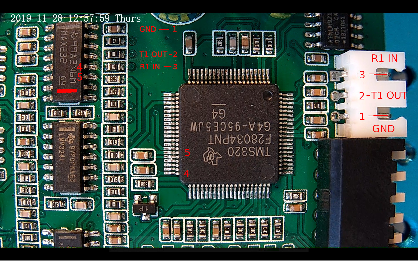

Na podstawie układu elementów na PCB ustaliłem kolejność i znaczenie pinów we wtyczce RS232 (załącznik).
Zastanawia mnie po co projektant zastosował oporniki SMD 101 (100 omów) na wyjściu pinów T1 OUT i R1 IN ?

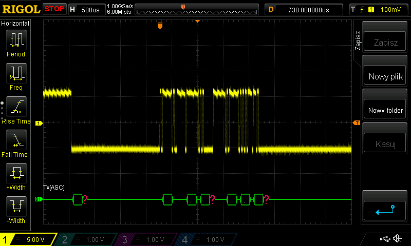

Dla pewności podłączyłem oscyloskop z dekodowaniem transmisji RS232 ale nie wskazywał żadnych stanów świadczących o transmisji od strony sterownika.
W czasie próby połączenia poprzez port RS z poziomu ProTunera wysyłana jest jakaś sekwencja danych (załącznik) ale sterownik na nią nie odpowiada.
13. Sprzedawca podesłał mi wersję programu z Chińskimi napisami ale również bez sukcesu.
Zastanawiam się gdzie tkwi błąd i czy w tym sterowniku (sprawdziłem wszystkie trzy które zakupiłem) aktywowano usługę danych poprzez RS232 czy może jest to jakiś klon HBS57,
który został niej pozbawiony.
Niby płytka PCB zawiera wszystko co to powinna a jakość zastosowanych elementów jest wg. mnie bardzo wysoka (cena/jakość).
Może ktoś z forumowiczów miał podobne problemy i może potrafi mnie naprowadzić i pomóc w rozwiązaniu problemu ?

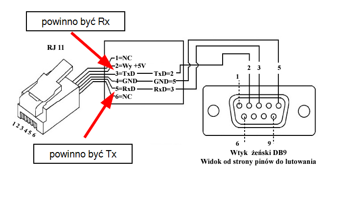

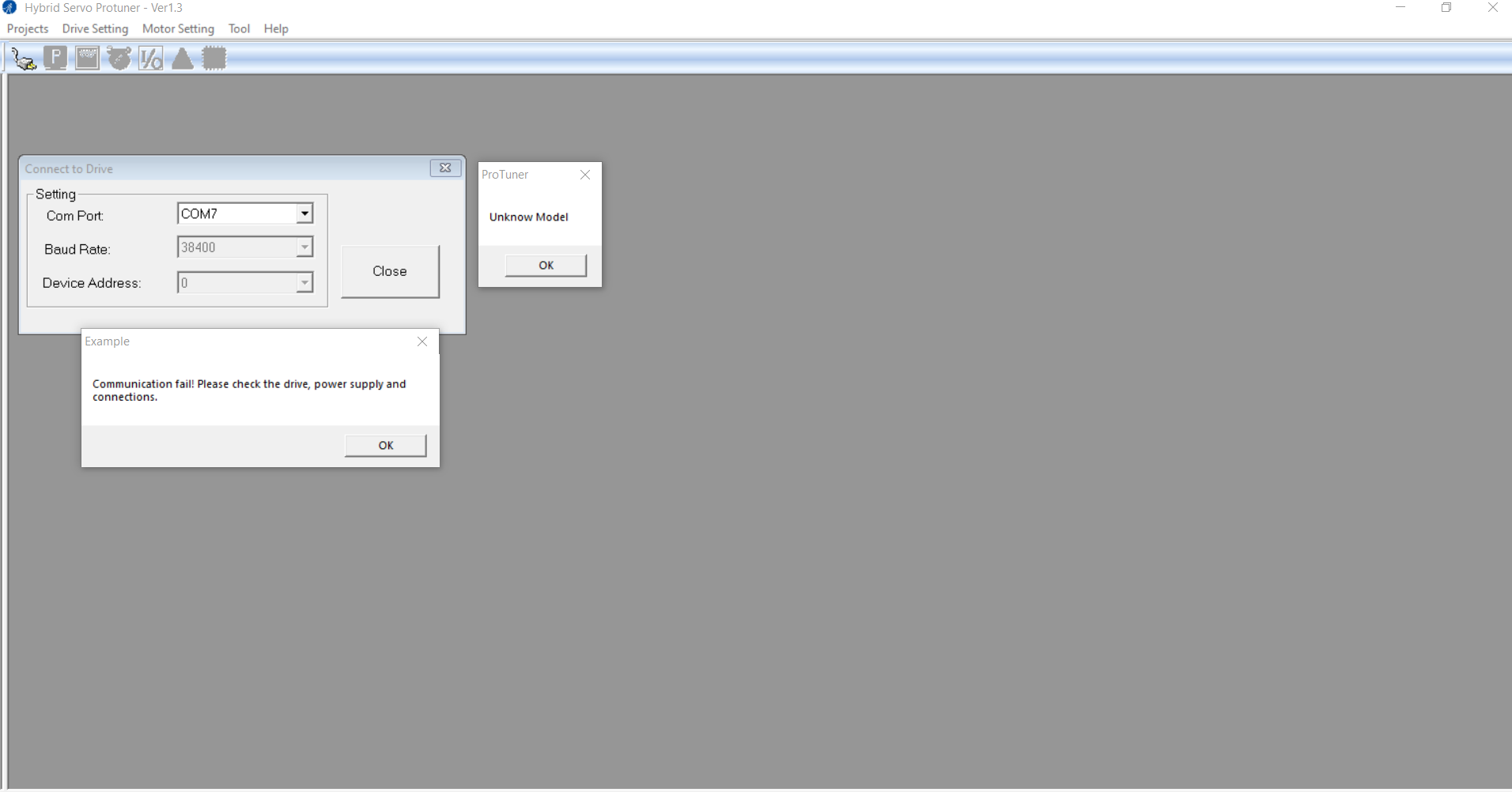

Rozwiązał ktoś ten problem? Może problemem jest to, że protuner jest dla sterowników leadshine? A działamy na no nameach z aliexpress?
Wydaje mi się, że udało mi się zrobić odpowiedni kabel który działa. Na tej instrukcji z EBMIA wg mnie nie do końca dobrze są opisane piny po stronie złącza RJ11. Po przeszukaniu Internetu wg mnie powinno być jak na rysunku poniżej.
tuxcnc
Posty: 9323
Re: Problem z transmisją szeregową dla sterownika HBS57 i ProTuner
Post napisał: tuxcnc » 01 sty 2025, 12:54
fourfeeter pisze:
01 sty 2025, 12:34
Dokładnie tak.
Chińczycy nie rozumieją znaczenia i nie przywiązują wagi do nazw i znaków firmowych, taka u nich kultura.
To, że coś się tak samo nazywa nie ma żadnego znaczenia, czego najlepszym przykładem są sterowniki "TB6600", które obok tego układu Toshiby nawet nie leżały.
Do tego dochodzą sprzedawcy, którzy nie wiedzą czym handlują i nie rozumieją o czym z nimi rozmawiasz.
Tu jest nie tylko bariera językowa, ale też kulturowa, co chyba jest dużo ważniejsze.
Chińczyk nie rozumie po co dupę mu zawracasz, skoro silnik działa.
Nawet jeśli sprzedawca ma dobry kontakt z producentem, to ten głuchy telefon spowoduje, że dostaniesz odpowiedzi na inne pytania niż zadałeś...
A program będzie działał tylko z tym sterownikiem, dla którego został napisany.
Sprawa prawie beznadziejna...

Po próbie połączenia wyskakuje komunikat Unknown Model.
tuxcnc
Posty: 9323
Post napisał: tuxcnc » 01 sty 2025, 12:59
fourfeeter pisze:
01 sty 2025, 12:56
I na pewno jest to prawda.
