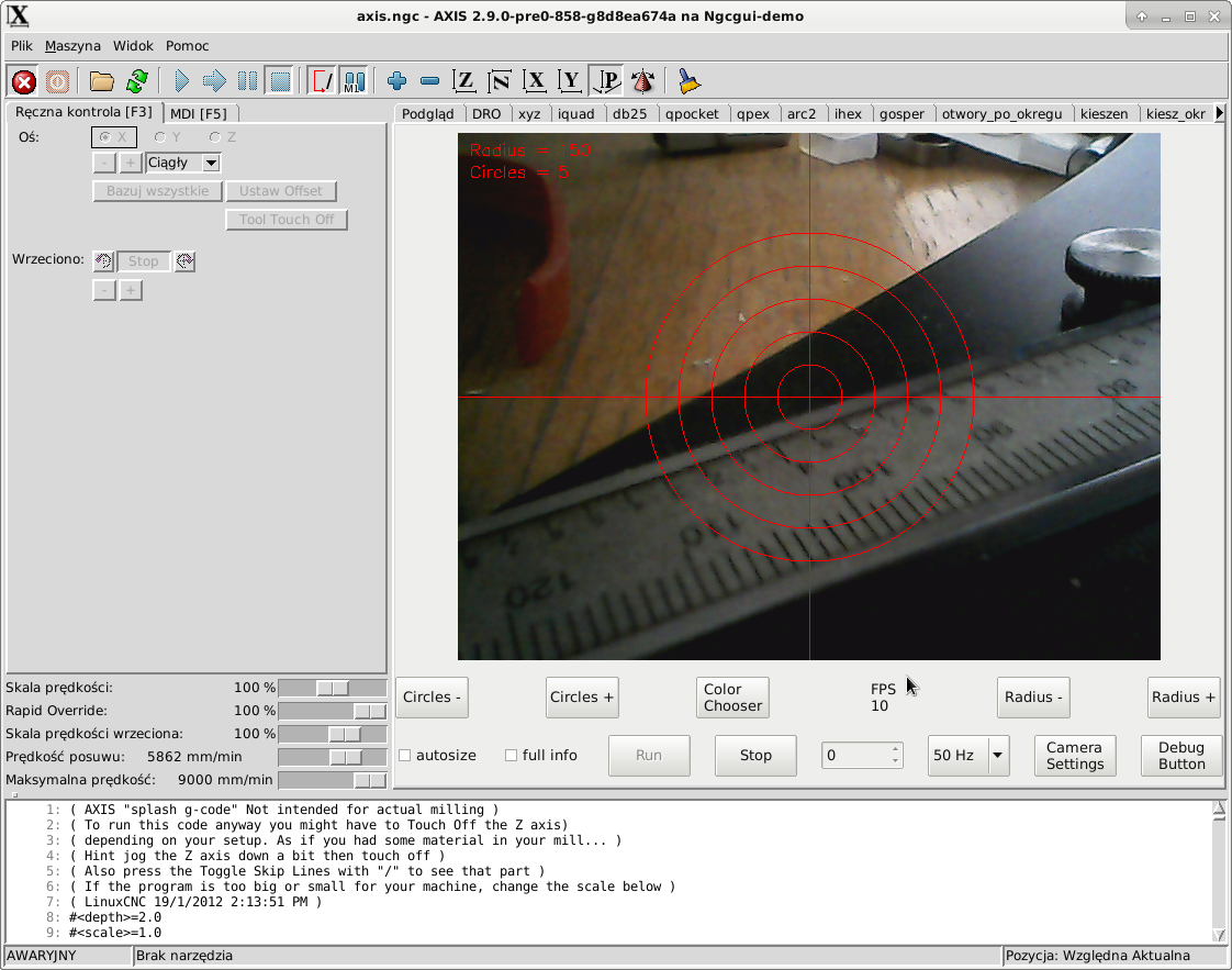

Jeżeli ktoś potrzebuje więcej regulacji przy kamerze to zainstalowanie dawnego camview (obecny instalator – campy) nie jest też żadną tragedią.
Zainstalowałem na Debian 7 Wheezy LinuxCNC 2.7.14 i Debian 9 Stretch LinuxCNC 2.9 i jest OK.
Postępem by było „ożenienie” przycisków sterujących z kamerą w jednej zakładce, ale z tym jak jest też jest dobrze – zależnie od upodobań.

Wiem, jest o tym cały wątek https://forum.linuxcnc.org/48-gladevcp/ ... and-jessie
Niestety, po pierwsze, mam złe doświadczenia z camview, który potrafił mi się zawieszać w najmniej oczekiwanym momencie, a po drugie gwarancji że po jakimś upgrade czegośtam nie przestanie działać, nie ma żadnej.
Te kółka fajne są, ale stabilność jest ważniejsza.
Mplayer jest w każdej dystrybucji w standardzie i mała szansa żeby być przestał.
Dodane 42 minuty 10 sekundy:
Kombinowałem z tym już wcześniej, ale złe parametry podawałem i wychodziły mi bzdury.
Teraz spróbowałem jeszcze raz i się udało.
Nie będę pisał kodu, bo znowu jakieś łapki będą się wyświetlać, wszystko jest na obrazku. Obrazek

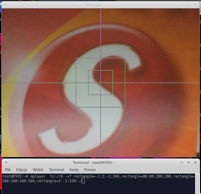

Trochę powalczyłem z dwiema kamerkami.
Oczywiście Mplayer.
Zasadniczo nie ma problemu z utworzeniem dwóch okien z podglądem dwóch kamer.
Nie da się podglądać tej samej kamery w dwóch oknach.
WAŻNE : Linuxcnc po zamknięciu pozostawia osierocone procesy mplayera i działają one gdzieś w tle. Po ponownym uruchomieniu linuxcnc podglądu z kamer NIE będzie. Rozwiązanie jest proste, procesy mplayera można zabić poleceniem killall mplayer , albo ręcznie z konsoli, albo uruchamiając linuxcnc prostym skryptem:

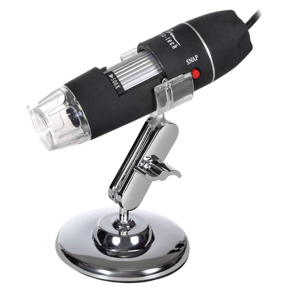

Jak dotąd modelem który ma najlepszy stosunek jakości do ceny jest "mikroskop USB 500x". Jak to u Chińczyków, może się różnić nazwą i szczegółami, ale chodzi o coś takiego :
Za 50 zł dostaje się prawdziwe 640x480 pikseli z przyzwoitą matrycą i dobrą optyką. Jak sama nazwa wskazuje, można uzyskać duże powiększenie, ale też da się ustawić tak jak normalną kamerkę. Przestrzegam przed kamerkami po dziesięć złotych, bo to zwykłe oszustwo, najtańsza matryca 176x144 pikseli interpolowana, czyli taki "zoom cyfrowy", a do tego tandetna plastikowa soczewka, czyli w sumie cud że cokolwiek widać.
Ten mikroskop daje naprawdę ostry i wyraźny obraz, ma tylko taką wadę, że potrzebuje dużo światła ...
Na początku myślałem że szlag mnie trafi, bo nie wiedziałem co się dzieje. Po włączeniu komputera kamerka daje jednolicie zielony obraz w mplayerze, ale w v4l2-test wszystko działa jak należy, a co ciekawe, potem to i mplayer działa prawidłowo ... Okazało się że o brak światła chodzi, a mplayer będzie działał z marszu po dodaniu parametru -tv gain=32 ... Gain może mieć wartość do 100, ale lepsze efekty da przyzwoita lampa, która i tak na stanowisku pracy jest obowiązkowa.

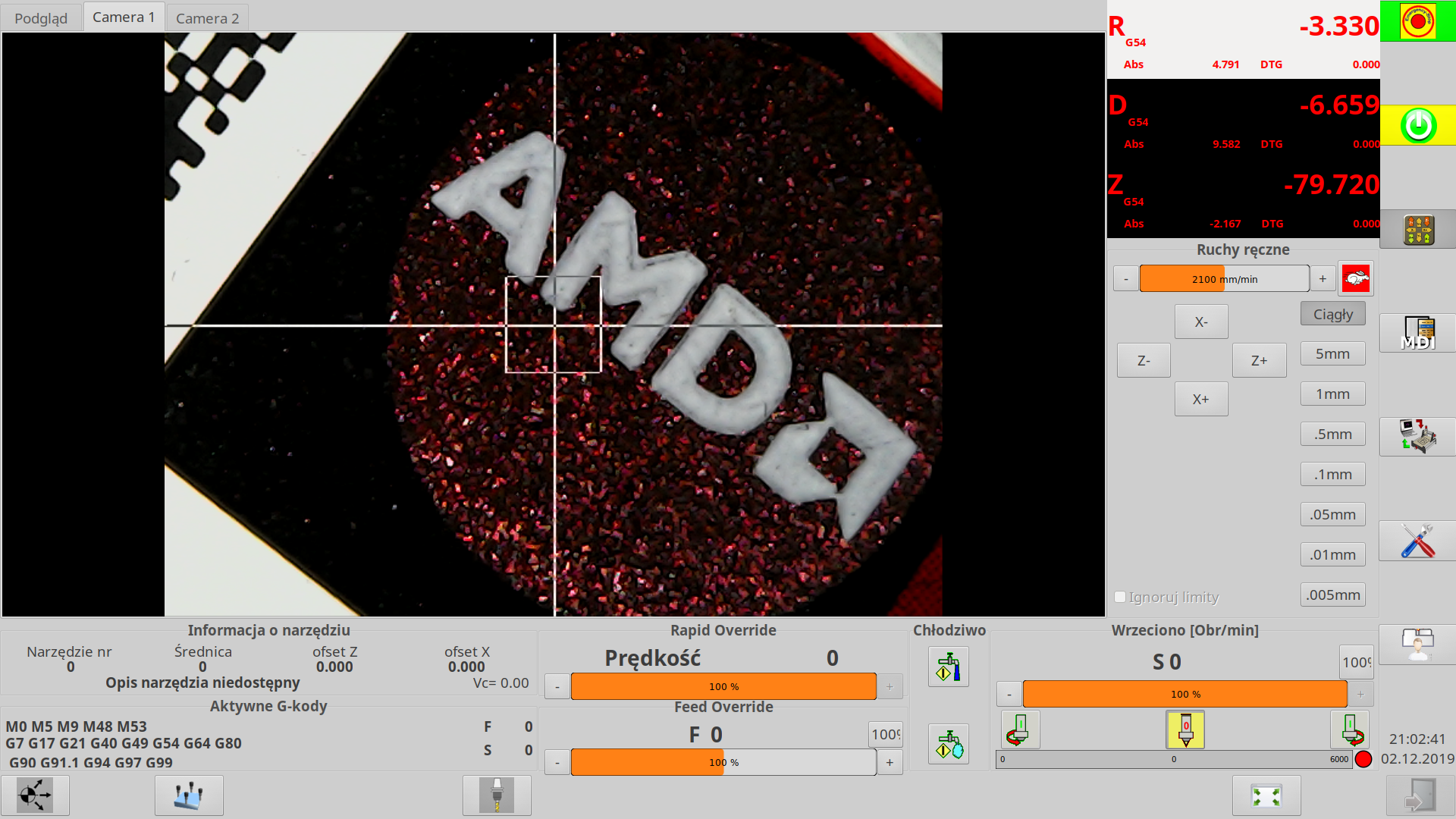

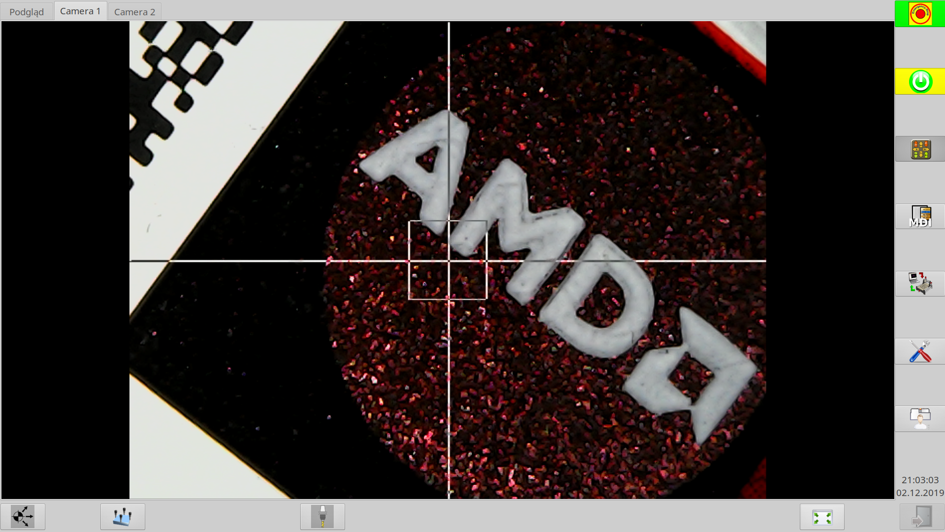

Ale przy tokarce mam monitor dotykowy, więc linuxcnc uruchamia się na gmoccapy, na pełnym ekranie, a kamera jest zasadniczo po to, żebym się nie pochylał nad maszyną żeby cokolwiek zobaczyć. Kombinuję dwa mikroskopy USB do ustawiania offsetu i wysokości narzędzia oraz kamerę do nadzoru obróbki, ale to melodia przyszłości. Zasadniczo to mikroskopy do ustawiania narzędzia w ogóle można uruchamiać na laptopie, bo to się robi raz na jakiś czas, a całe oprzyrządowanie z oczywistych względów nie może być zamontowane na stałe.
Jeszcze słowo o camview.
Zraziłem się do tego programu, bo mi się zawieszał. Zapewne problem sprowadza się do tego, że jest to skrypt pythona, porzucony i od wielu lat nie aktualizowany, natomiast deweloperzy pythona co chwilę coś wyrzucają, coś dodają, a nawet jak coś zostawią, to zmienią nazwę, parametry, albo sposób wywoływania. Raczej sytuacja gdy camview działa stabilnie jest wyjątkowa.
Co do ubijania podglądu i uruchamiania w inny sposób, to wygląda na to, że linuxcnc dobrze znosi killall mplayer, pozostają po prostu puste zakładki, a mplayera daje się uruchomić z terminala. Z camview powinno dać się zrobić to samo, ale nie mam jak sprawdzić.

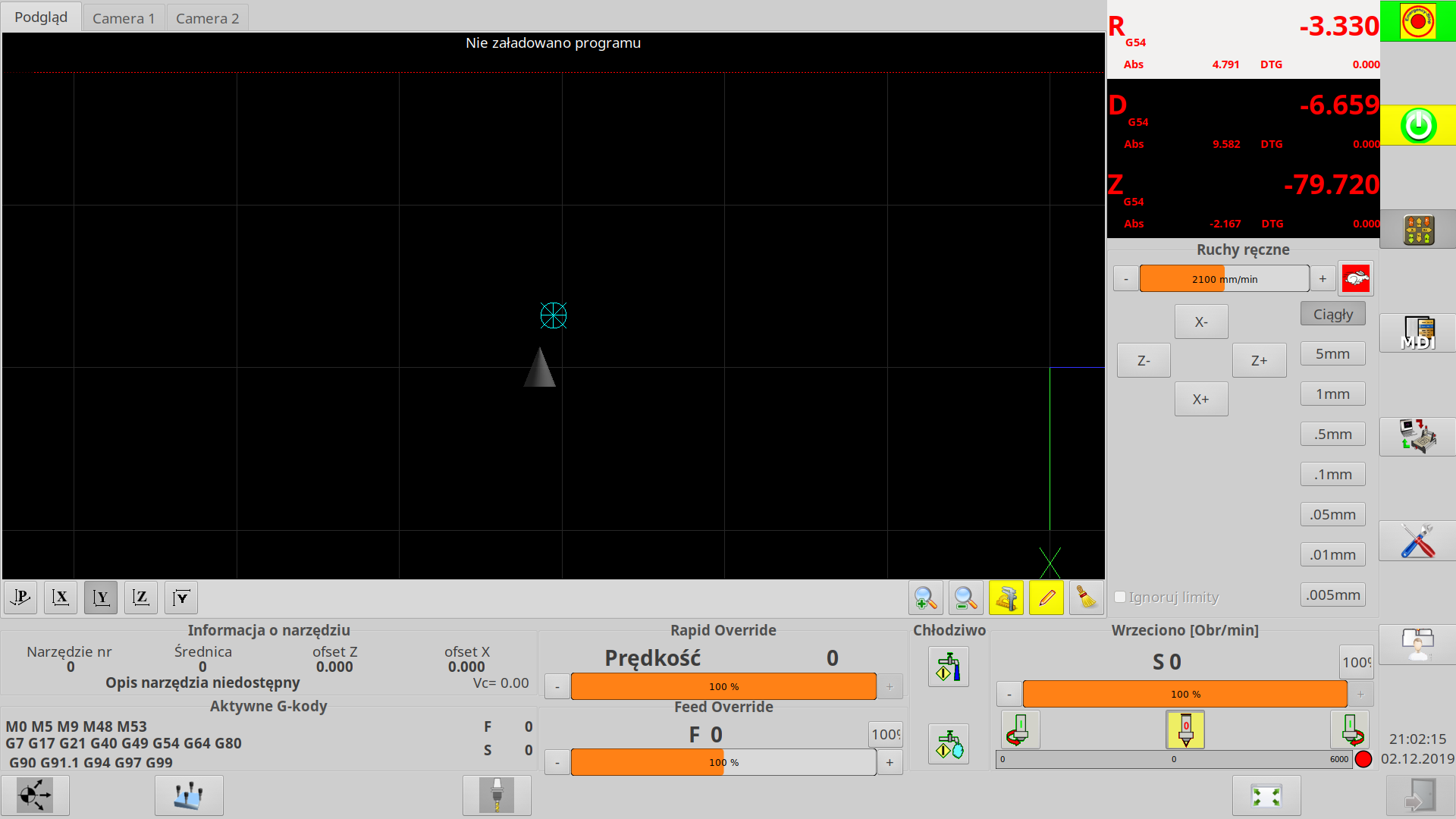

Na koniec kilka obrazków.
Gmoccapy, tokarka, pełny ekran.
Podgląd jest z mikroskopu który wcześniej opisywałem, ta naklejka ma 15x15 mm ...
