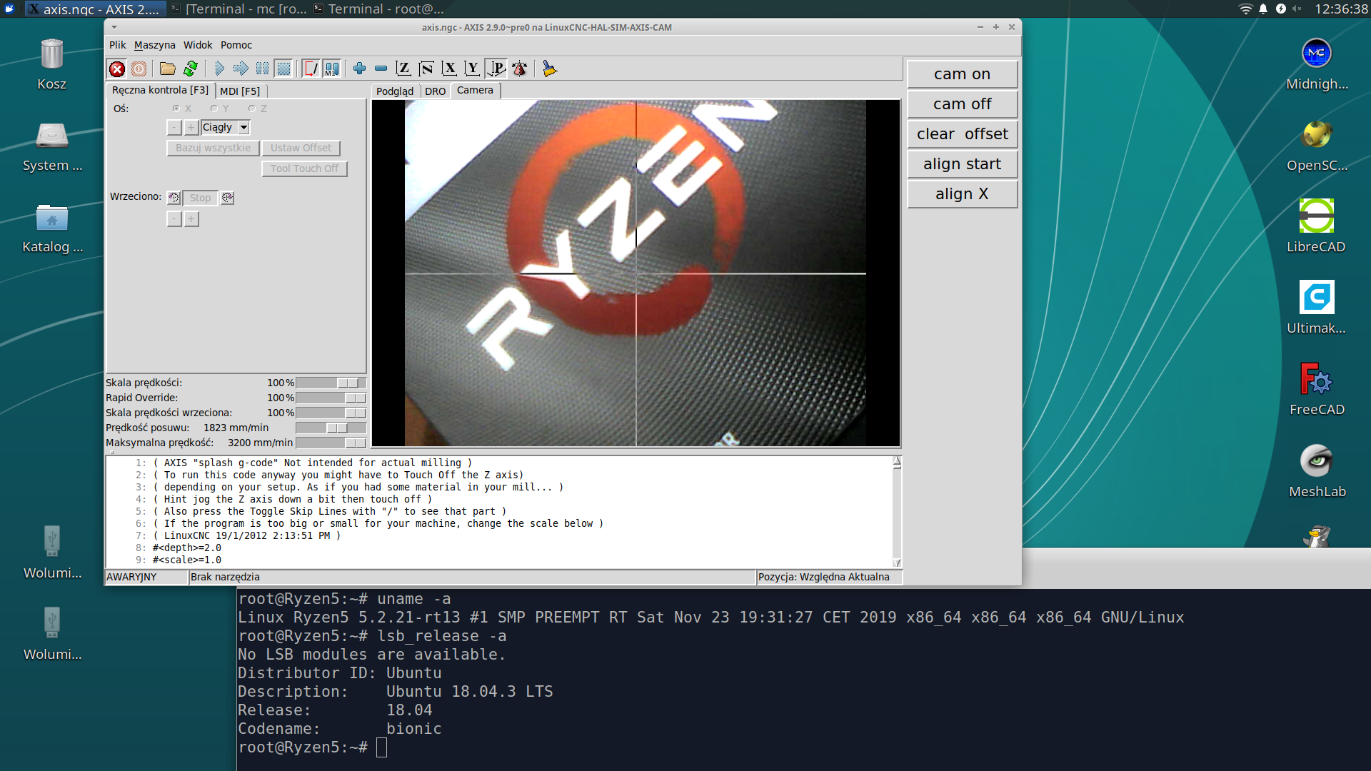

Znalazłem inne rozwiązanie, które wcale nowe nie jest, ale wcześniej nie zwróciłem na nie uwagi.
Otóż sprawę podglądu kamery w karcie załatwia wpis w pliku ini :
EMBED_TAB_NAME = Camera
EMBED_TAB_LOCATION = ntb_preview
EMBED_TAB_COMMAND = mplayer -wid {XID} tv://
Jeśli podamy parametry mplayer -wid {XID} tv:// -vf rectangle=-1:2:-1:240,rectangle=2:-1:320:-1 (zamiast łapek jest dwukropek,minus,jeden,dwukropek), to dostaniemy krzyż jak w celowniku. Te cyferki "240" i "320" może być potrzeba zmienić w zależności od użytej kamery, ja u siebie musiałem dodać jeszcze opcję -vo gl2 , bo dostawałem sieczkę, czasem może być potrzebne wyspecyfikowanie urządzenia, na przykład -tv device=/dev/video2 , ale ogólnie to działa, a Mplayer nie jest hobby jednego zapaleńca i nie zostanie nagle porzucony.
Czyli problem podglądu kamery i celownika został rozwiązany.

Temat kamery i offsetów przeniosłem do wątku ustawianie-g10-l2-kamera-laserem-czujni ... 02946.html
Tutaj zrzut ekranu :
