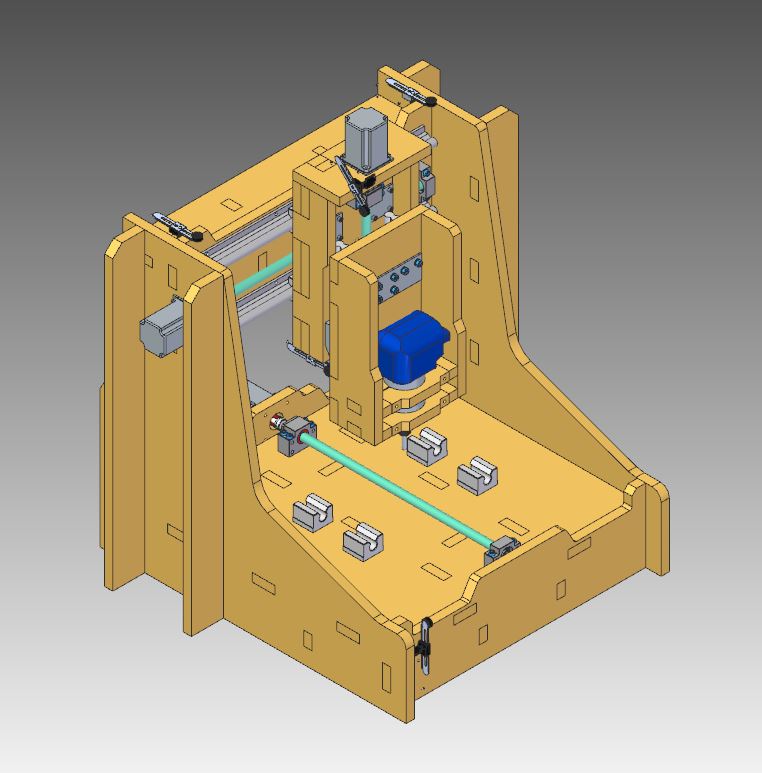

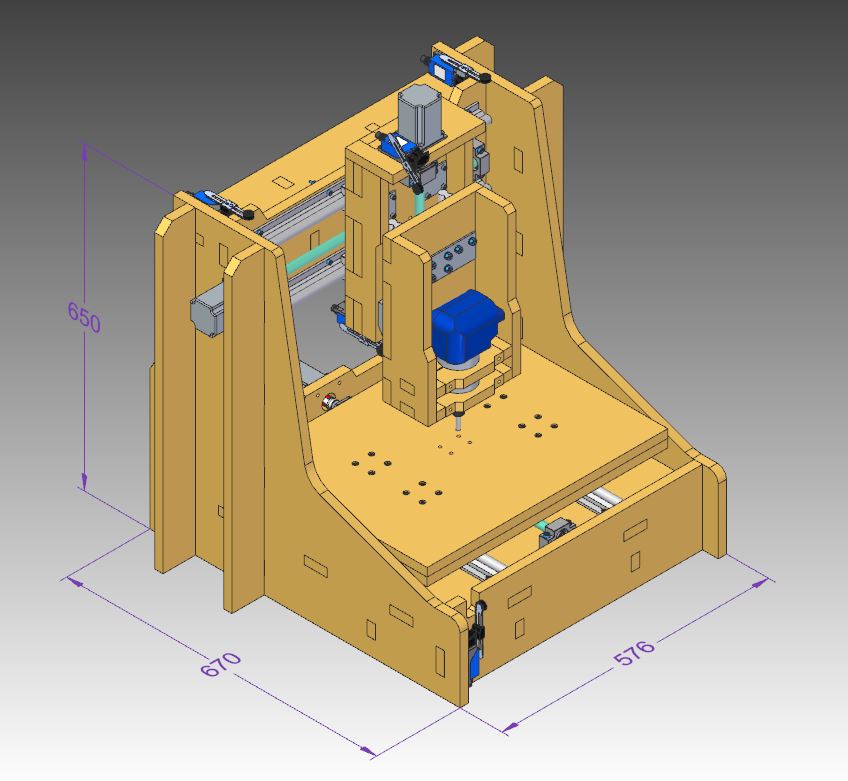

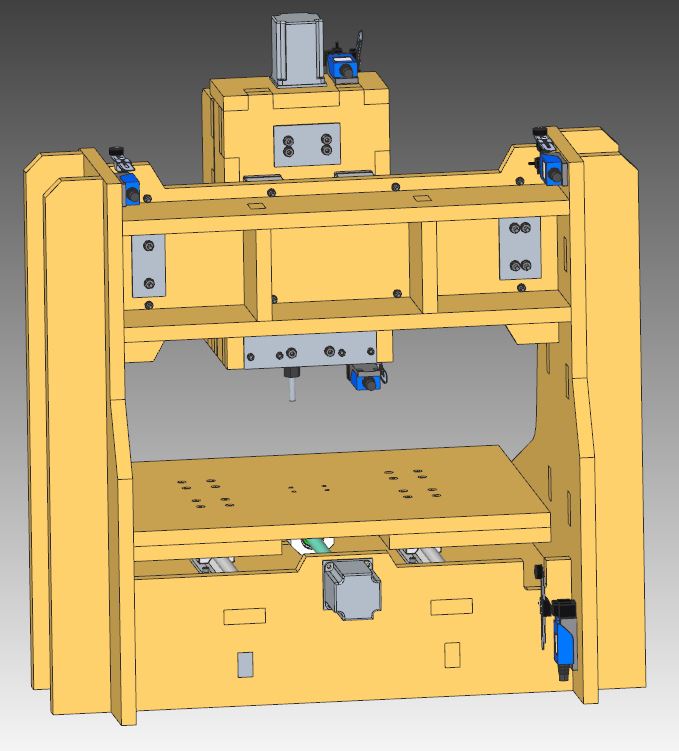

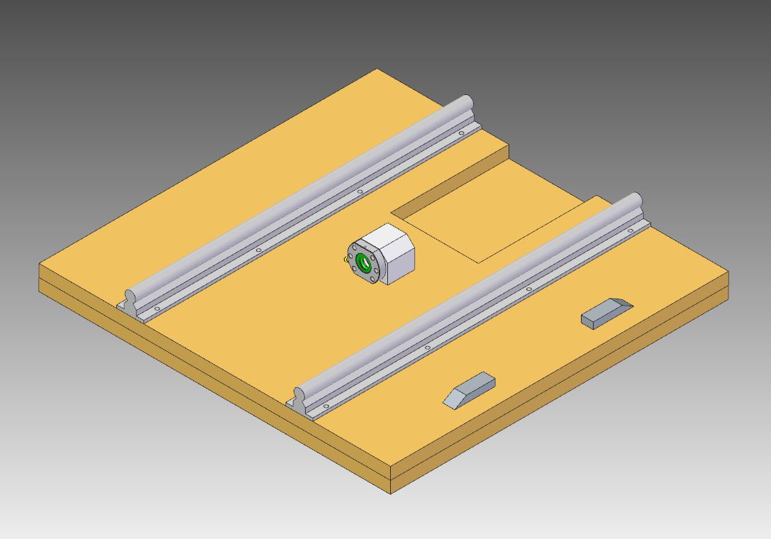

Witam wszystkich,
po przeczytaniu wielu postów na forum podpaliłem się i również chciałbym mieć własną frezarkę CNC. Chciałbym zaznaczyć, że z obróbką CNC nie miałem nigdy nic wspólnego, więc wszystkiego uczę się praktycznie od zera. Z elektroniki jestem totalnym laikiem, z mechaniką jest trochę lepiej.
Początkowo chciałem zrobić coś zupełnie po taniości, ale na etapie projektowania postanowiłem, że spróbuję od razu zrobić coś na elementach, które mógłbym w przyszłości wykorzystać w innej maszynce ( o ile pierwsza zadziała).
Założenia projektowe:
- konstrukcja klasyczna z ruchomym stołem wykonana ze sklejki 18mm
- projekt oparty na konstrukcji "puzzlowej" podpatrzonej na forum,
- pole robocze 340x340x110
- prowadnice liniowe na wałkach podpartych fi16mm
- śruby kulowe 1605 -już zakupione- początkowo miały być 1204 ale w dobrej promocji w Chinach tańsze były 1605
- jako wrzeciono chińska frezarka Black
- frezarka w celach edukacyjnych- obróbka sklejki itp
Tak jak wspomniałem z elektroniką jestem dnem. Po próbie dokształcenia się na forum przeczytałem dużo dobrego o sterownikach ZELRPa, który już zamówiłem. Do tego wstępnie dobrałem:
- silniki krokowe 2Nm-2,88v-3A
- zasilacz toroidalny 200VA- 28V-7,14A
- jeśli chodzi o krańcówki- ME-8108- początkowo zastanawiałem się czy ich użyć ale z moją wiedzą o obróbce lepiej jakby coś mogło powstrzymać maszynę przed samozniszczeniem
O pomoc w podłączeniu i ustawieniu tego wszystkiego będę Was jeszcze prosił.
Proszę Was o uwagi i ocenę konstrukcji:)
Poniżej screeny projektu:

Re: Klasyczny drewniaczek do nauki

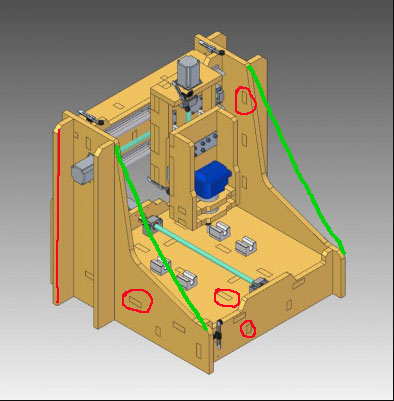

Daj prowadnice pod stów a nie na podstawę - podstawa będzie mogła być węższa i stół się usztywni.
Dzięki za uwagę. Wcześniej też o tym myślałem ale zwątpiłem. W każdym razie zmieniłem, tak jak napisałeś. Podstawy nie uda mi się skrócić po kupiłem już śruby kulowe a nie chcę ich ciąć.oprawcafotografii pisze: ↑20 lis 2019, 07:41Daj prowadnice pod stów a nie na podstawę - podstawa będzie mogła być węższa i stół się usztywni.

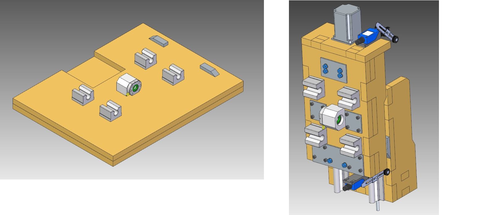

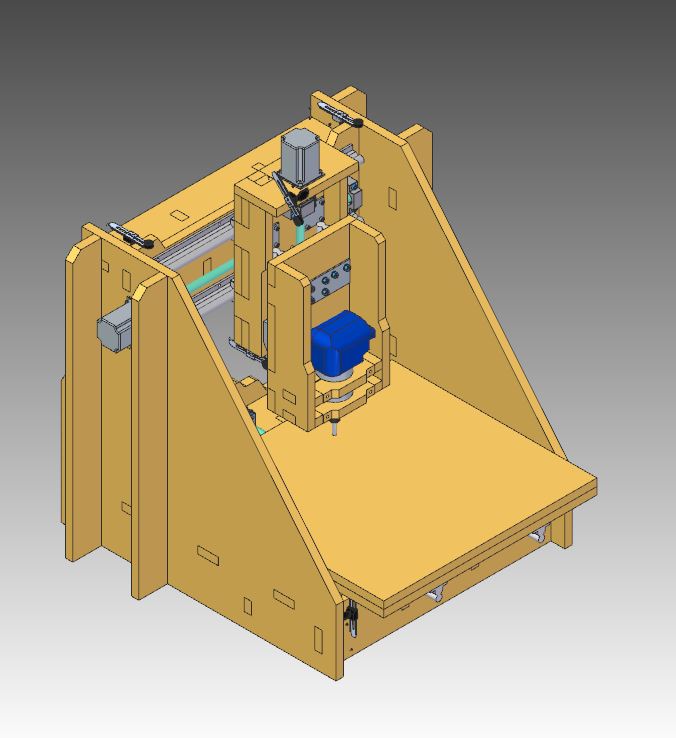

Te otwory i wpusty w nie są moim zdaniem zbędne. Tak samo jak żebra (czerwone).
Zamiast tego boki zrobilbym proste (zielone).
Im prościej tym lepiej - taka maszynke mozesz z powodzeniem zbudowac z samych
prostokatow cietych na formatowce.
q
q
Zmieniłem boki na prosto, faktycznie były trochę przekombinowane, tyle że łatwiejszy dostęp był aby coś przykręcić ale to to chyba zbędne.

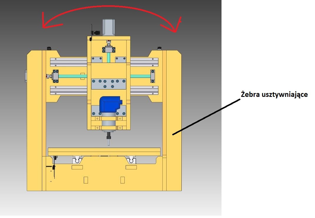

Żebra jednak bym zostawił. Myślę że mogą usztywnić konstrukcję na boki.
Co do wpustów to chyba też jednak przy nich pozostanę. Mam wątpliwości czy z moimi umiejętnościami uda mi się bez nich wszystko ładnie poskręcać zachowując prostopadłości. Dobrze wykonane wpusty mogą bardzo ułatwić montaż. Zmniejszę tylko ich ilość, bo chyba przesadziłem.
Albo uniemożliwić poskładanie
Takie wpusty mogą mieć sens jeśli będą wykonane ultradokładnie tak jak japońskie złącza konstrukcyjne.
Gdy będą wykonane ciasno to nawet niewielki błąd utrudni montaż...
Do prostopadłego montaż potrzebny jest kątownik, a nie wpusty
Prz takiej maszynce - z prostokątów - to nawet kątownik nie jest potrzebny tylko płaski stół

oprawcafotografii pisze:Takie wpusty mogą mieć sens jeśli będą wykonane ultradokładnie
na to mam nadzieję
Najwyżej będę wpusty szlifował

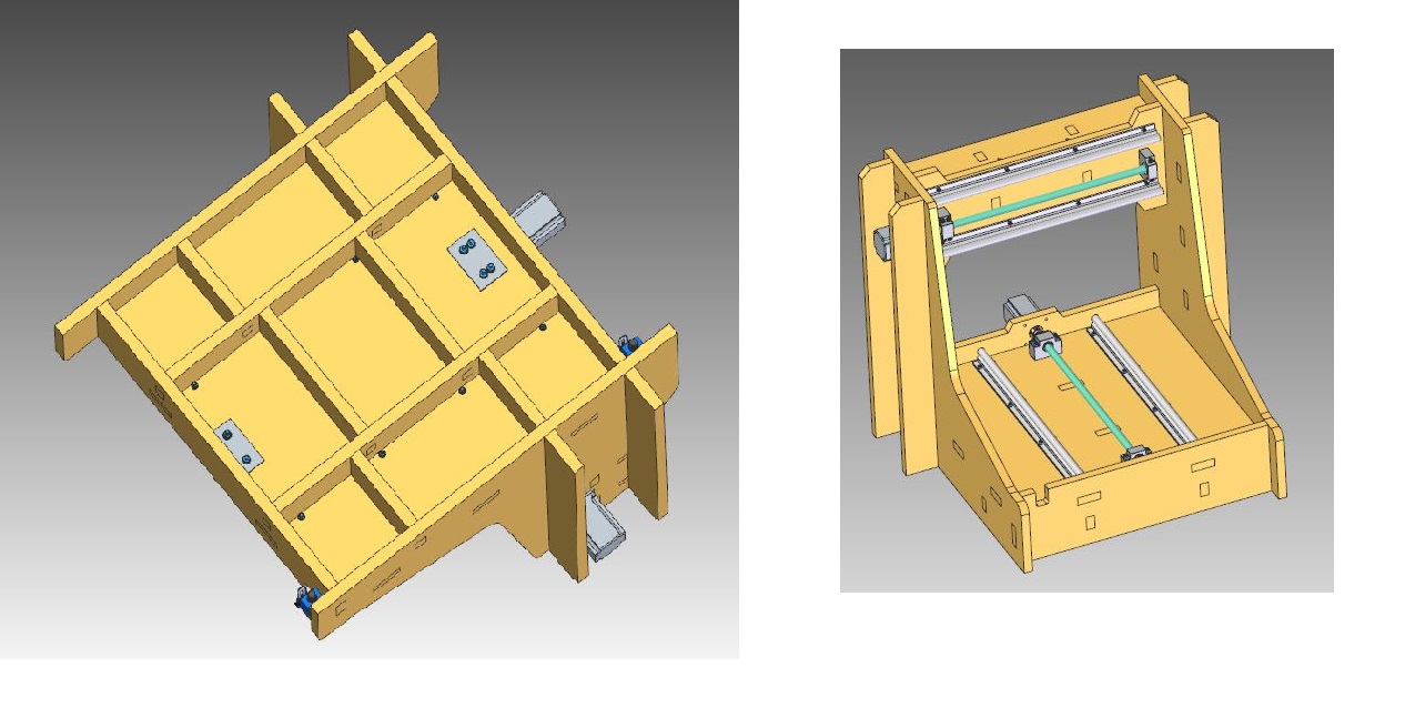

GumiRobot pisze:Ale śrubę zamontuj też pod stołem.
którą śrubę pod stołem? trochę nie rozumiem
silnik i śrubę napędową stołu zamocuj do stołu a nakrętkę daj na podstawie, ni e będziesz musiał osłaniać śruby przed wiórami
