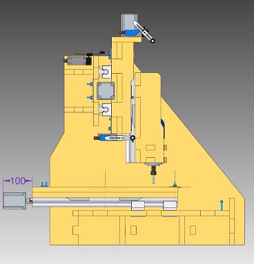

aaa, teraz rozumiem
Spodobał mi się ten pomysł i juz nawet zacząłem zmieniać, ale zauważyłem że przez to wydłuży mi się ruchomy stół do tyłu o kolejne 10 cm. Tego już nie chce bo mam mało wydzielonego miejsca w mieszkaniu. Mógłbym próbować schować silnik też pod stół, ale trzeba by było skrócić śrubę kulową (już zakupioną)
Poza tym kable mogą się majtać. Chyba, że jest jakiś sposób na ich sprytne prowadzenie w takiej sytuacji (ja znam tylko prowadniki)?

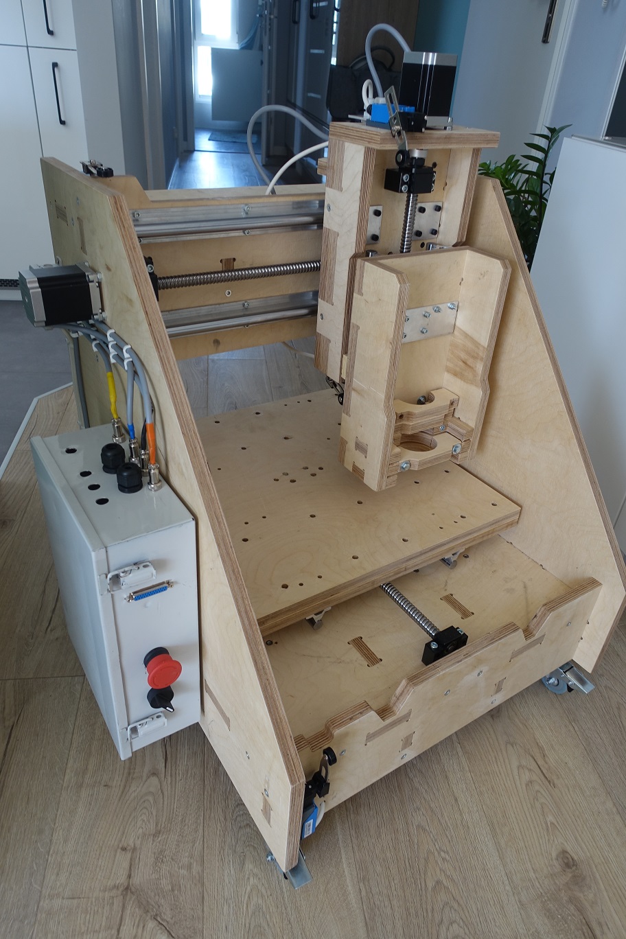

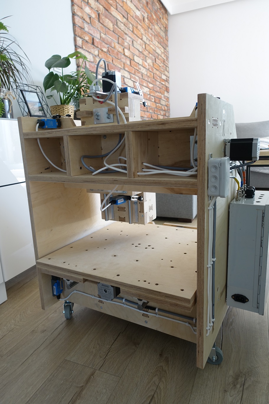

Od ostatniego posta minęło trochę ale w tym czasie zrobiłem duży krok w zbudowaniu swojej Frezi. Poniżej wrzucam zdjęcia efektu swojej pracy. W zasadzie na obecny moment uważam ją za ukończoną. Teraz pozostaną tylko ulepszenia jakie wyjdą podczas pracy. W odniesieniu do projektu nie montowałem jeszcze tylko bocznych żeber- zobaczę jak będzie podczas pracy ze sztywnością. Wpusty bardzo ułatwiły montaż, w zasadzie całą konstrukcję udało się zmontować bez użycia kątownika, chociaż trzeba było użyć ścisków i momentami sporo siły żeby udało się zmontować.

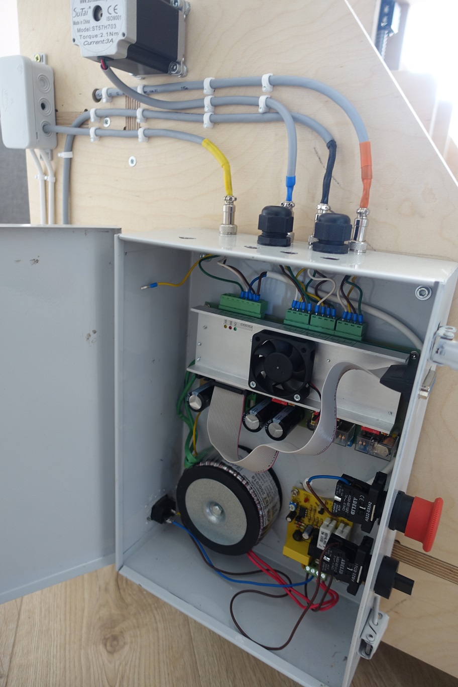

Do sterowania użyłem sterownika ZELRP od Pana Ryszarda Pachury, który ze względu na jakość bardzo polecam.
Początkowo zrobiłem test samych silników na mach3 na laptopie i pojawił się problem z ich pracą. Tyrkotały jak jakiś ciągnik i gubiły kroki. Tego problemu nie było przy linuxcnc. Jednak jakoś bardziej do mnie przemawia mach3. Problem się rozwiązał po podłączeniu maszyny do starej stacjonarki i od tego momentu silniki działają bardzo dobrze.
Jeśli chodzi o krańcówki miałem ich 6 więc 3 zrobiłem jako bazowe a 3 dodatkowo (poza softimitami) jako limity. Ogólnie po podłączeniu wszystko hula jak powinno, maszynka się bazuje, limity działają prawidłowo. Nie jestem pewien tylko czy układ współrzędnych maszyny ustawiłem prawidłowo i czy oś zet nie powinna być skierowana w drugą stronę ?
Niestety na tym moja wiedza się kończy
Frezia jest zrobiona ale nie umiem jej do końca obsłużyć, ponieważ do tej pory z obróbką cnc nie wiele miałem wspólnego:D
