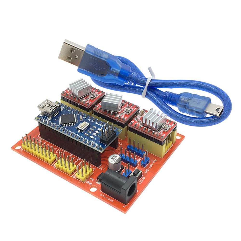

Post napisał: psioter5 » 20 lis 2019, 07:16
Dokładnie to co kupiłem wygląda tak jak na zdjęciu. Niestety wiedzy z dziedziny automatyki nie posiadam, a ploter jest mi bardzo potrzebny, ceny gotowych są zabójcze. miałem pomysł kupić gotową prostą wypalankę z chin za 10500zł ale wątpię ze to dobry pomysł. Obrazek

Post napisał: TOP67 » 20 lis 2019, 08:37
OK. Czyli jest już obsadzone klonem Arduino nano. Pytanie czy jest oprogramowany?
Na tych driverach uruchomisz silniki, ale na mniejszym prądzie (max 1.5A), więc nie osiągniesz pełnego momentu. Sprawdzaj temperaturę radiatorów. W razie czego można zmienić na DRV8825, które z radiatorami dają radę do 2A.
Na początek to wystarczy.
Co do silników się nie wypowiem. Na taką wielkość pola roboczego, mogą być małe. Zobaczysz czy gubią kroki i do jakiej prędkości da się je rozpędzić.
