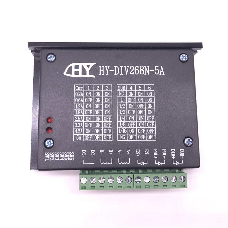

Jak wyżej pisano, stepsticki nadają się do drukarki 3d, no może do plotera do styropianu.
Nawet jeśli się nie stopią przy 2A, to po jasną cholerę budować maszynę na podzespołach pracujących na granicy wytrzymałości ?
Z rozwiązań budżetowych polecam sterowniki na TB6600, z tym że konkretnie HY-DIV268N-5A. Na to trzeba bardzo uważać, bo Chińczycy mają do nazw bardzo luźny stosunek i jako TB6600 sprzedają dowolnie wszystko. Ma wyglądać jak na zdjęciu i kosztować w Chinach około 50zł z wysyłką. Jak jest taniej i inaczej wygląda, to najprawdopodobniej nie będziesz z zakupu zadowolony.
