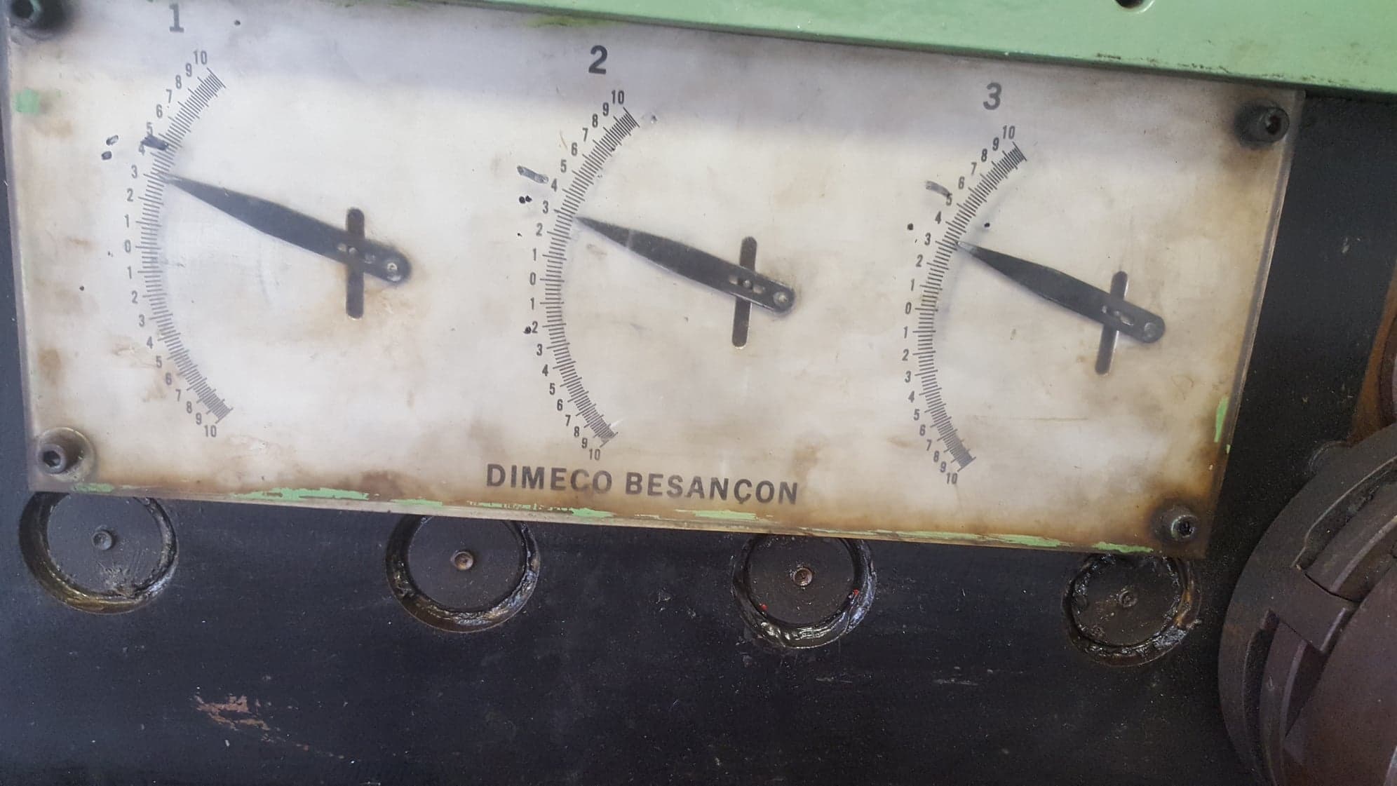

Witam, posiadam prościarkę Dimeco z wałkami prostującymi 8x 80mm.
muszę wyprostować blachę 50x2 z kęgu.
Jak prawidłowo powinna być ustawiana prościarka, od czego zacząć regulację?
Przesyłam zdjecie, pierwsze i ostatnie wałki są napędowe, je rozumiem że nalezy tak ustawic aby zdusić lekko materiał, na te środkowe 3 górne wałki są śruby do regulacji ze wskaznikami i nie wiem jak to prawidłowo sie ustawia, dolne wałki wszystie są na stałe bez regulacji Pozdrawiam

najdłuższe odcinki ok. 300mm z blachy 50x2 oraz z płaskownika 25x4 wszystko z kręgu i musze mieć to idealnie proste

Co prawda nie pracowałem na Dimeco ale mam sporo tego typu sprzętów w wersji Self-made.
Praca z tym jest banalnie prosta -
Jak napisałeś - pierwszy i ostatni ( napędzane) - ustawiasz tak ,żeby blachę przeciągało przez prostownicę.
Obrazowo robimy to tak ( mamy tylko jeden komplet napędzanych u nas ) - walce w górę , włączasz napęd i jedziesz nimi w dół aż zacznie ciągnąć blachę - i tyle.
Co do tych prostujących - podnieś je do góry , żeby blacha weszła luźno pomiędzy nie a potem doświadczalnie opuszczasz .
Jeśli blacha wychodzi z maszyny łukiem "w dół" to dokręcasz bo masz niedowalcowaną.
Jeśli po wyjściu masz łuk "w górę" to odpuszczasz bo masz zbyt mocno przewalcowaną.
I tyle.
