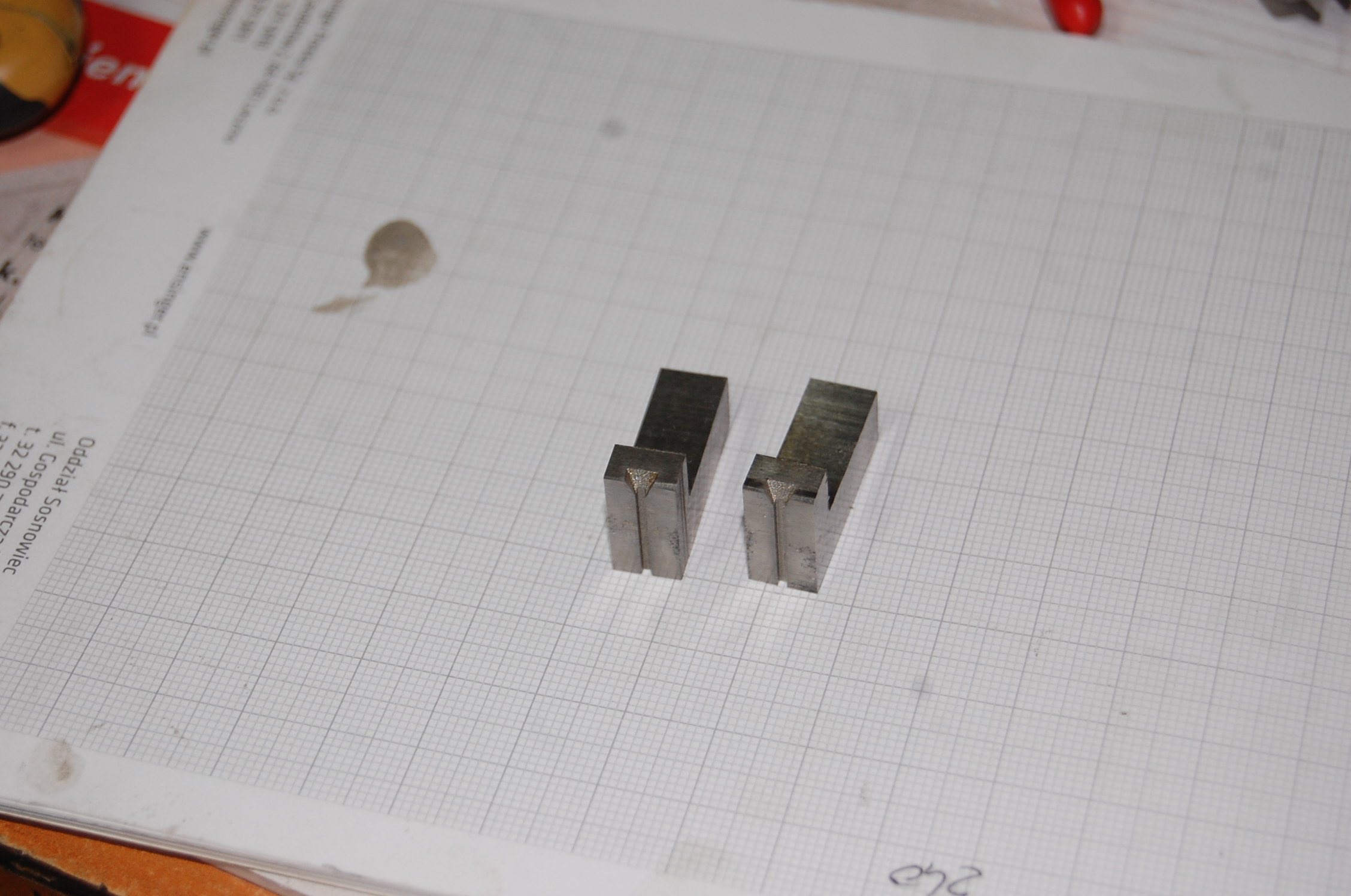

Ma ktoś pomysł jak wykonać fazki na tym kanale w hartowanym żelazie ?
Kanałek ma 1 mm szeroko i pół głęboko.

Nie da rady złapać frezem węglikowym odchylając pod odpowiednimi kątami? Przy takiej wielkości to chyba najłatwiej byłoby EDM przejechać trójkątną elektrodą. Tylko do jednej sztuki to niewarte zachodu.

Bardziej się skłaniam ku drutówce, zaczyna coś świtać :)

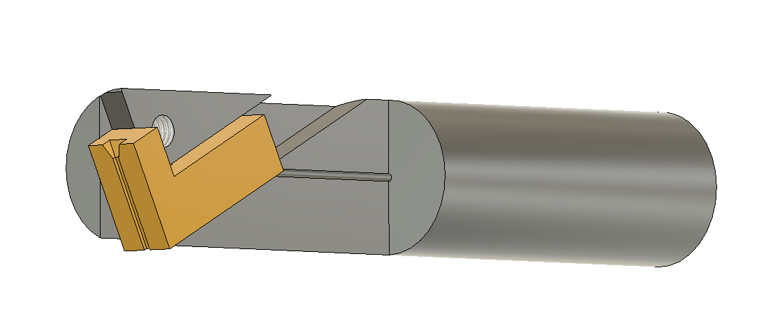

Ale skoro kamar woli drutówke, a ZTCP ma 4 os, to wystarczy mu założyć pod kątem I sobie wytnie.

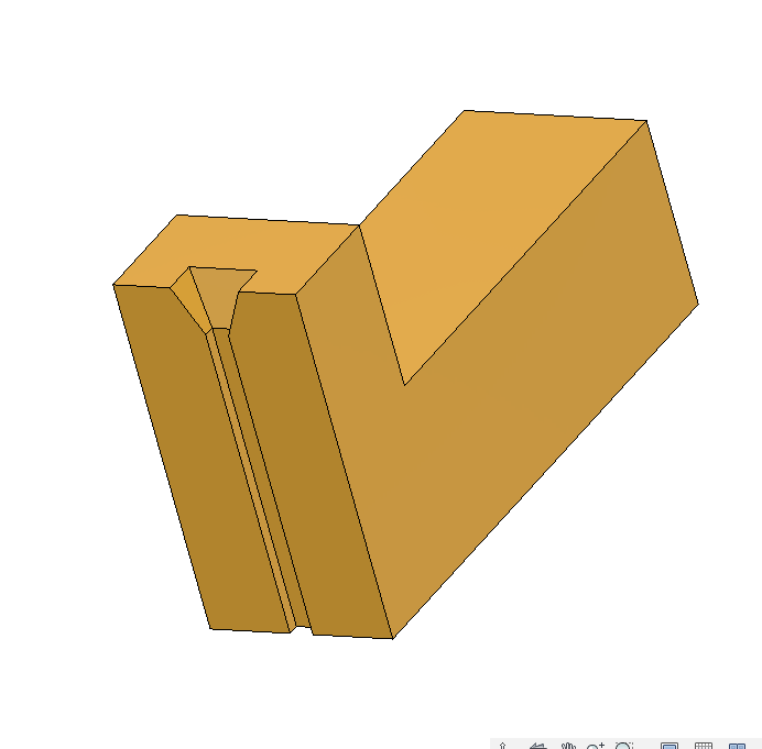

kamar a jak zrobiłeś te skosy?

A nie masz możliwości pilnikiem ten drobiazg wypieścić? No bo jeśli to pojedynczy przypadek, to chyba pilnik (no dobra, diamentowy, jak bardzo twarde) by wystarczył.

Może i mógłbym ale pilnik to nie moje narzędzie :) a poza tym jest tego 10 szt.
Ale juz po kłopocie, samo się zrobi na drucie :)
Coś takiego mam już gotowe i poleci z jednego mocowania.
Cały kłopot to było znależienie osi obrotu.
Mocowanie i zmasakrowany wzór :)

abcdef pisze:
05 paź 2019, 17:46
Tak :)
