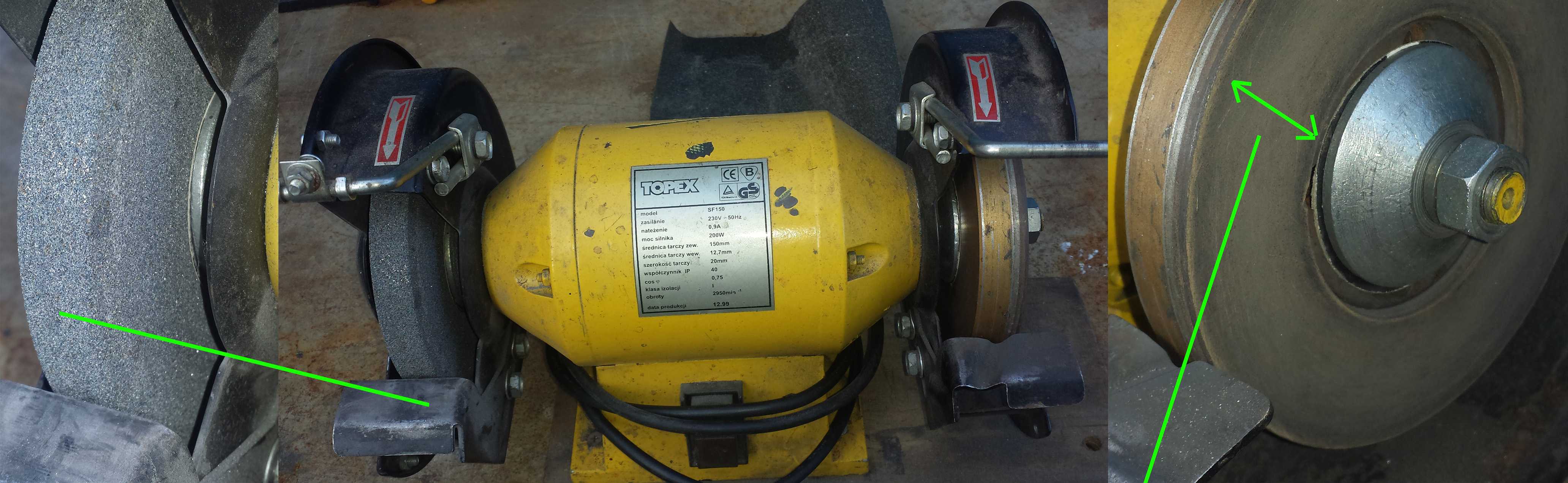

Ostrzę na super hiper dedykowanej szlifierce :mrgreen:
Tarcza szara (lewa) to coś co było założone przez producenta (druga w zapasie) na niej ostrzę z grubsza trzymając elektrodę poziomo jak koledzy opisywali wcześniej
Po czym przechodzę na tarczę prawą - diamentowa i na niej niejako wykańczam szlifowanie obracając elektrodą i staram się robić to na całej szerokości tarczy aby nie wyżłobić rowków.
Nie korzystam z elektrod czerwonych więc raczej świecenie w nocy mi nie grozi :mrgreen:
A że łapki mi się trzęsą jakbym miał delirkę to jest to dosyć częsta operacja :mrgreen:
