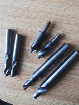

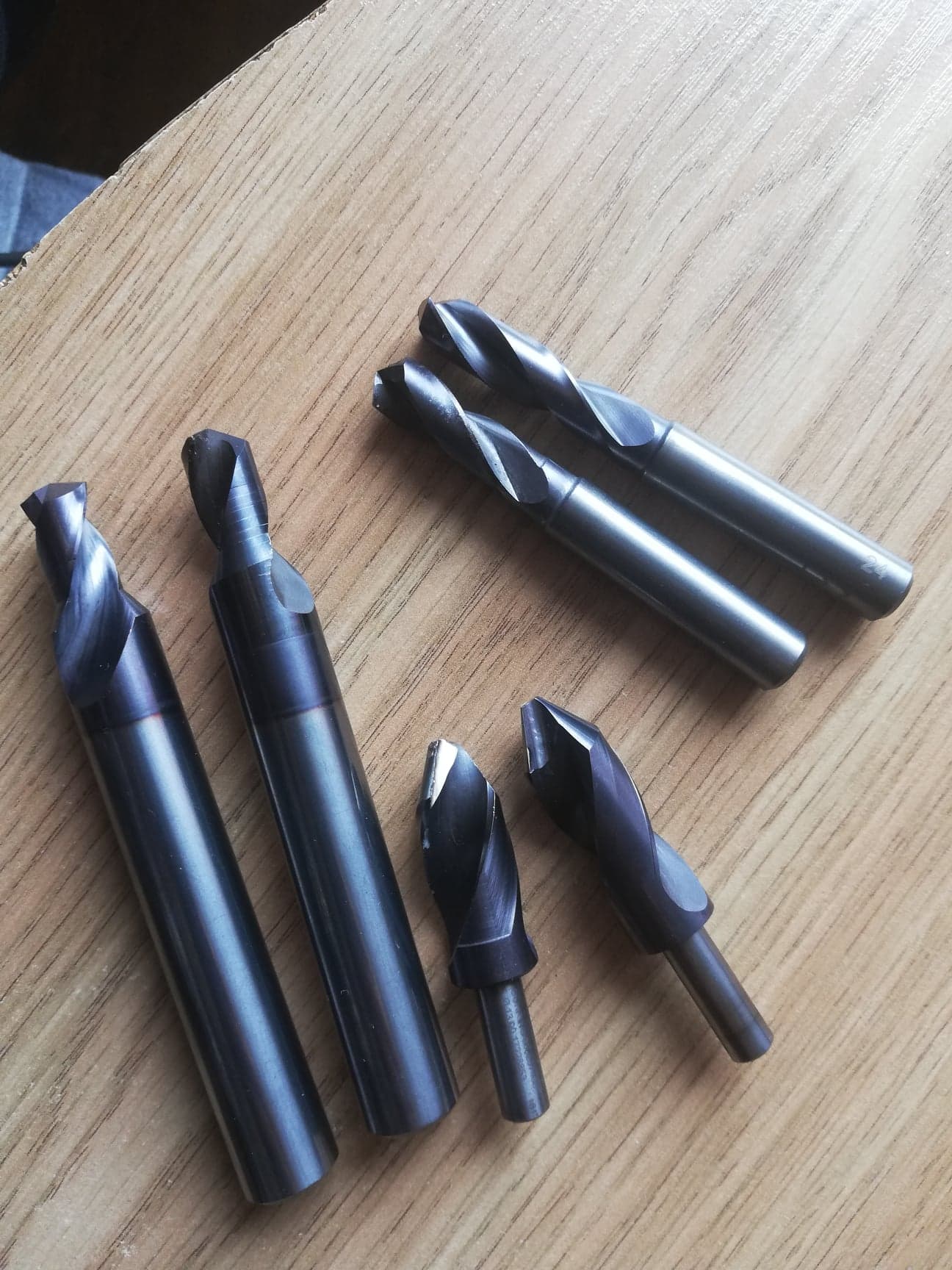

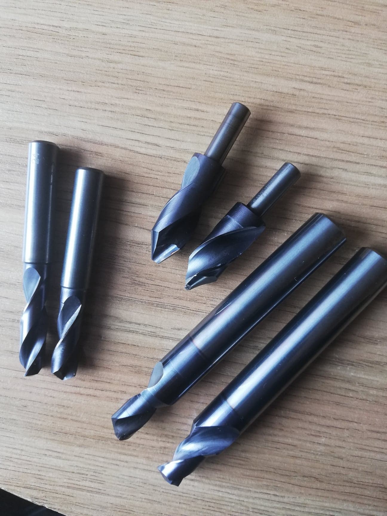

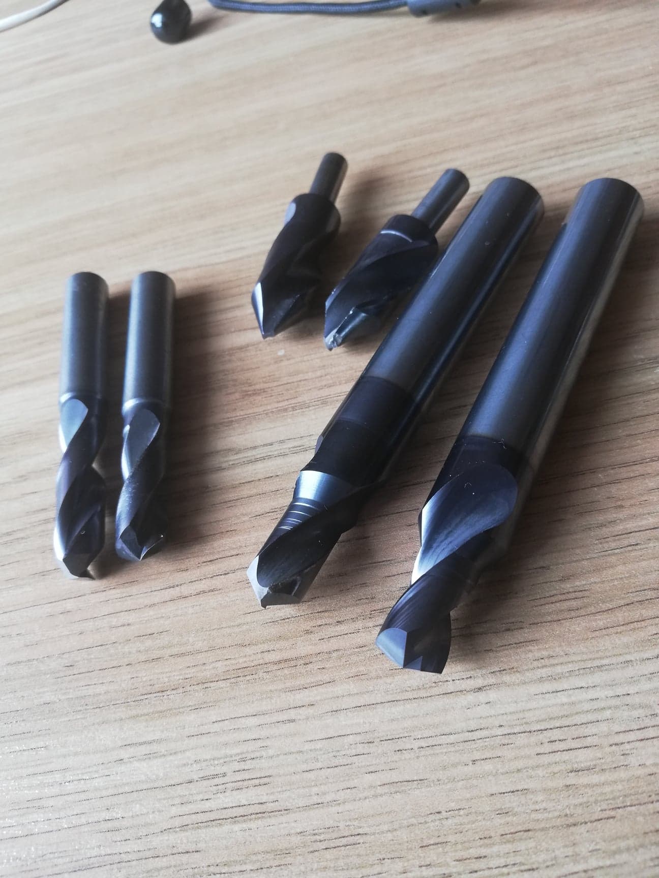

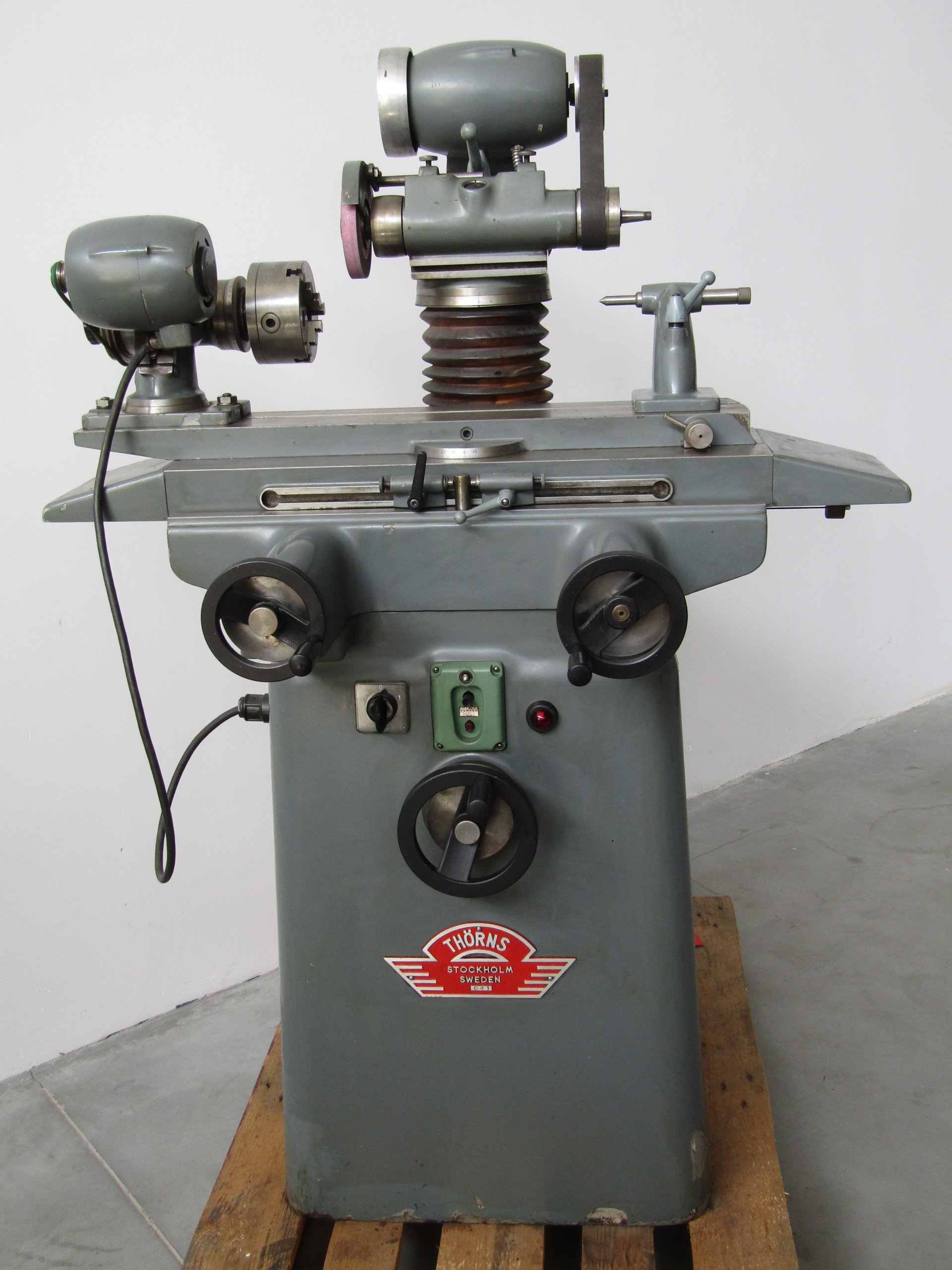

Witam. Nie wiem czy jest to odpowiednie forum dla mojego problemu, ale nie wiem na jakim innym mógłbym o to zapytać. Mianowicie poszukuję dobrej jakości ostrzałki do wierteł jedno jak i dwustopniowych. Wiertła wykonane są z węglika spiekanego, więc tarcza ostrząca musiałaby być diamentowa. Zależy mi również na tym, aby tarcze były ogólnodostępne. Niektóre z wierteł są zaostrzone pod kątem 60 stopni, więc też nie jest to standard. Zależy mi również na precyzji ostrzenia, ponieważ obsługująca je maszyna wykonuje precyzyjne wiercenia. Orientuje się może ktoś z Was w jaki sposób mógłbym ową ostrzałkę zdobyć albo gdzie mógłbym o nią pytać? A może posiadacie takie coś i jesteście w stanie polecić dany sprzęt? W załączniku dodaję zdjęcia wierteł, aby lepiej zobrazować to o czym pisałem.
Z góry dzięki za pomoc.
Pozdrawiam.

Szukaj ostrzałki narzędziowej. Można poustawiać w nich różne kąty. Przy starych trzeba sprawdzić prowadnice, przy nowych tak samo...

Takowa ostrzałka nadaje się również do ostrzenia wierteł dwustopniowych tak?

Obawiam się, że takie stosunkowo proste uniwersalne maszyny nie będą dość dokładne do ostrzenia wierteł z węglika - bo one powinny być naprawdę precyzyjnie (przede wszystkim symetrycznie) naostrzone. A do dwustopniowych* to już będzie chyba potrzebna specjalizowana maszyna - i jestem pewien, że wytwórnie takich wierteł stosują maszyny CNC.
Ta powyżej to jest jakaś ostrzałka uniwersalna - a żadna "goła" nic Ci nie pomoże; dopiero dedykowana fabryczna przystawka do ostrzenia wierteł przystosuje ją do takiej operacji.
Ale raczej tylko do ostrzenia wierteł typowych, "jednostopniowych" - co istotne, taka przystawka powinna ostrzyć według metody Washburne'a (lub bardzo zbliżonej), i to z ewentualną możliwością precyzyjnej korekcji krawędzi skrawających.
Metoda Washbourne'a jest ogólnie uważana za metodę najlepiej kształtującą powierzchnie robocze wiertła (i praktyka to potwierdza) - trzeba też dodać, że wbrew pozorom prawidłowe/precyzyjne ostrzenie wierteł jest całkiem trudnym zadaniem.
* Ja ostrzę sobie takie dwustopniowe wiertła niejako "z ręki" (czasem z pomocą tokarki), ale są to tylko HSS-y do amatorskiej "dłubaniny", a nie precyzyjne węgliki do poważniejszej roboty.

Oddaję do ostrzenia do producenta wierteł. Sprawdź u swojego producenta, np Guhring ostrzy, Kendu nie - te oddaję do usługowej ostrzalni itd. Sprawdź czy ci się opłaca kupować ostrzałkę + ceny osprzętu + pracownik.

Ja też daję "na zewnątrz" do ostrzenia. Po pierwsze spece mając dedykowane obrabiarki wyciągają idealną geometrię ostrza, po drugie powlekają PVD czym chcemy i wiertło robi jak fabrycznie nowe.

Wraca po ostrzeniu o ile krótsze ?
Z tego co , wiem to przed ostrzeniem na prosto je tną.

Różnie, ale jakoś drastycznie nie skracają. Nie sprawdzałem suwmiarką szczerze powiedziawszy.

Nie te czasy :)Wiodący producent leci na trzy płaszczyzny.

Bo pewnie mu łatwiej (taniej), a dodatkowo myślę, że przy wierceniu na maszynach CNC takie ostrzenie wystarcza - najważniejsze by wiertło było naostrzone symetrycznie.
