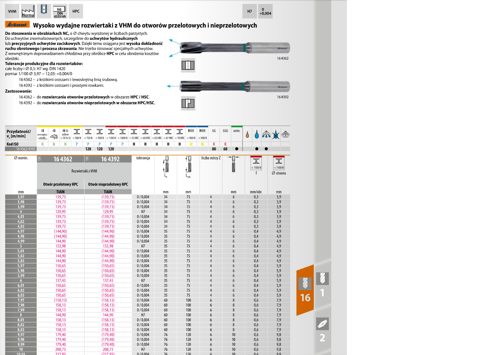

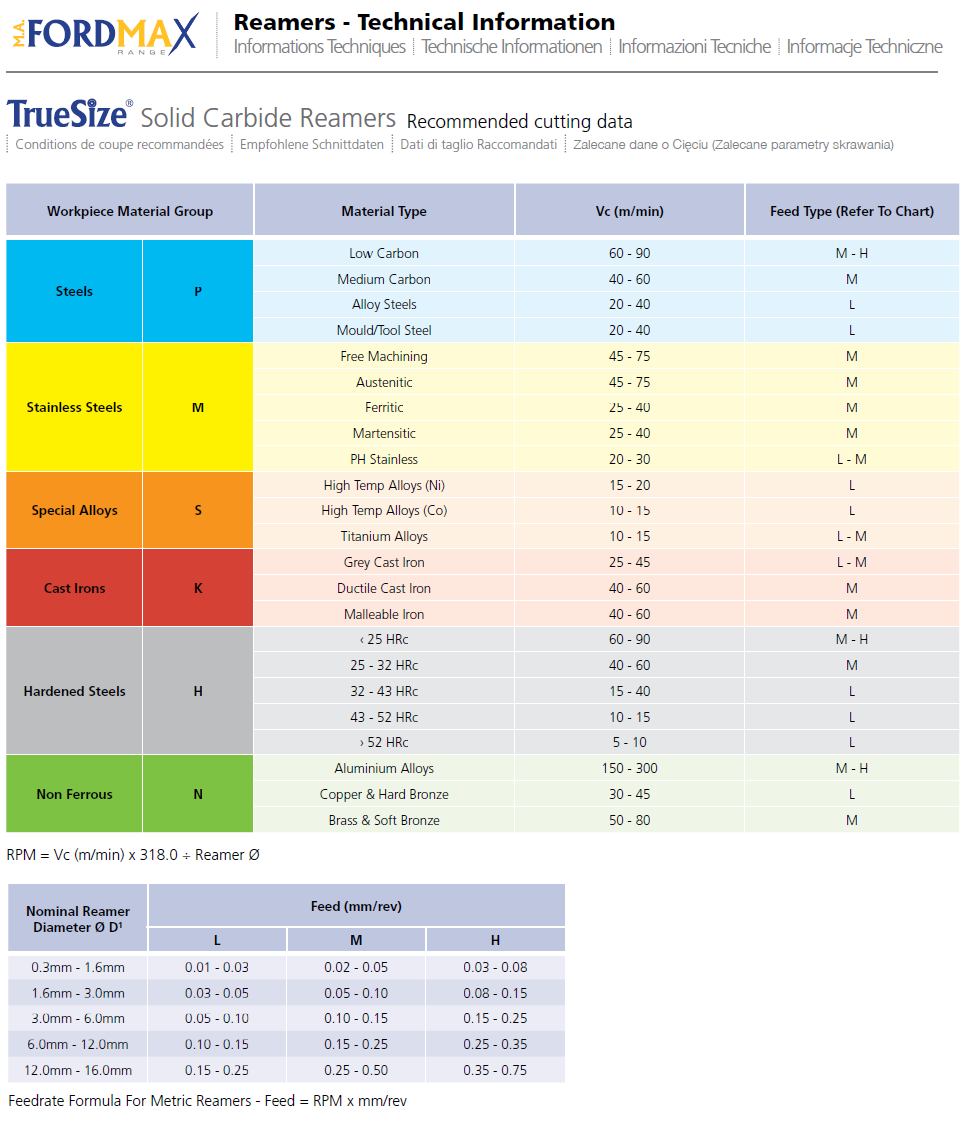

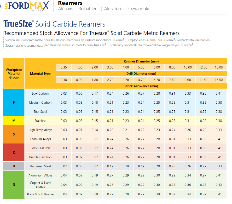

wojtek10916
Posty: 514
Rejestracja: 23 mar 2014, 22:21
Lokalizacja: East Midlands
Re: Rozwiercanie posuwy i obroty
Post napisał: wojtek10916 » 09 wrz 2019, 11:47
Dla rozwiertakow z weglika
Butler
Posty: 721
Rejestracja: 07 mar 2018, 16:54
Lokalizacja: Gdańsk
Post napisał: Butler » 09 wrz 2019, 12:08
Jak autor pyta o ogólne zasady doboru parametrów to myślę że nie myśli o węgliku.
Ceny porządnych rozwiertaków VHM potrafią przekroczyć 1000zł, ale nie przyszło by mi do głowy dawać dla nich parametrów z czapy tylko jednak zerknąłbym do katalogu. Mam taki jeden o średnicy 10, zalecane Vc dla stali o twardości 1100N (35HRC) to 120m/min, posuw 0,6mm/obr.
Nominalnie parametry sugerowane więc przez producenta to obroty 3800obr/min a posuw ponad 2 metry na minutę (!!!) 2280mm/min, a nie są to jeszcze najszybsze narzędzia.
wojtek10916
Posty: 514
Post napisał: wojtek10916 » 09 wrz 2019, 12:25
Butler pisze:Jak autor pyta o ogólne zasady doboru parametrów to myślę że nie myśli o węgliku.
No ale skoro jest to forum cnc można by uznac ze chodzi o wydajnościową obróbkę a nie dłubanie w garażu.
Dlatego wstawiłem tabele z sugerowanym naddatkiem i posuwami.
Watpie ze te różne "szkoły" będą lepsze od producenta narzędzi.
