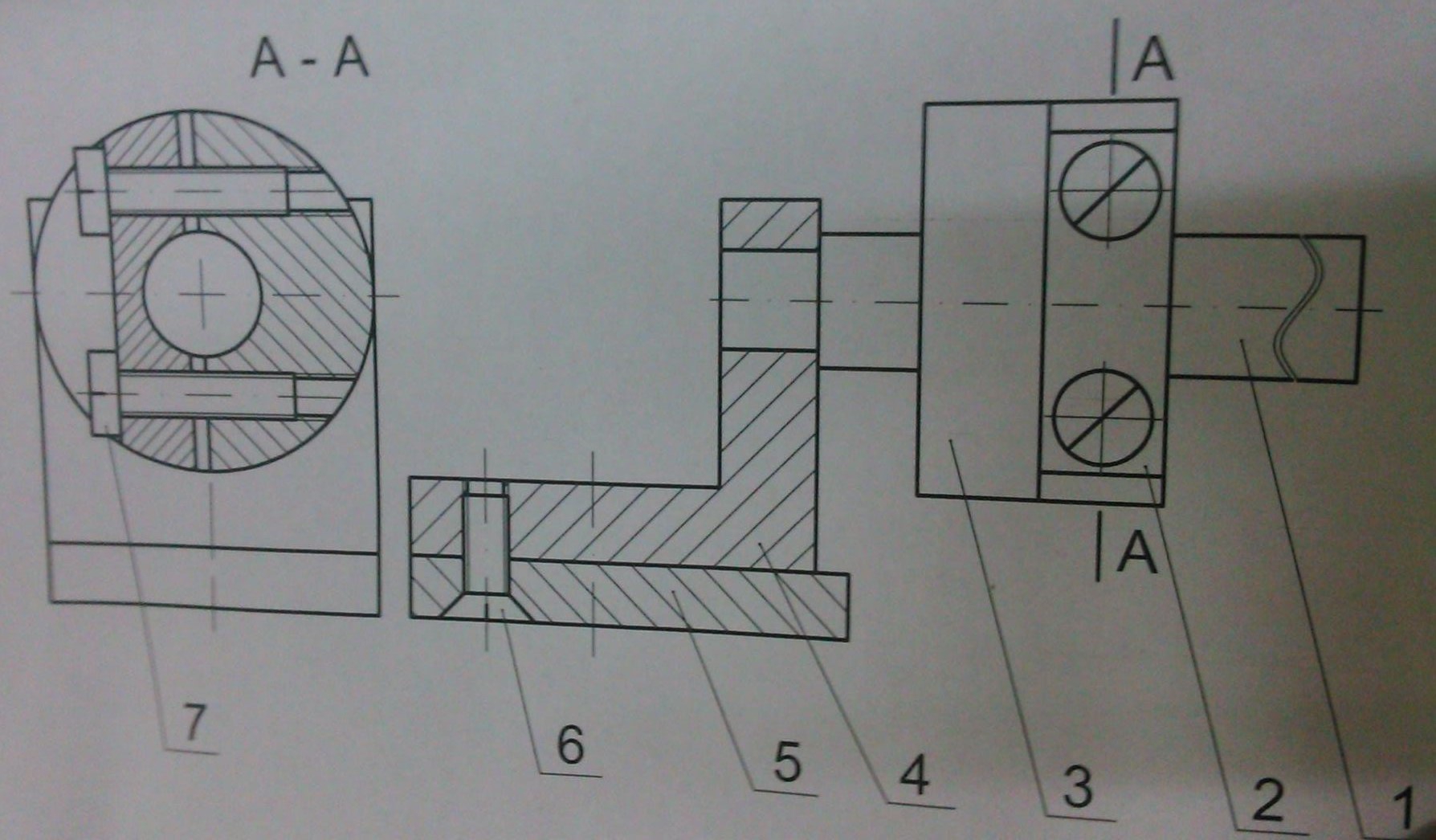

Mam problem z tolerowaniem zaokrąglenia będącego częścią otworu.
Chodzi mi o element będący dociskiem tulei do wałka, ten, przez który przechodzą dwa wkręty z łbem walcowym.
Między wałkiem a tuleją ma być pasowanie luźne H8e8, jednak nie mam pojęcia jak prawidłowo stolerować wymiar zaokrąglenia w tym docisku? Jak to powinno wyglądać?

na początku pytanie o promień R5. Czy on ma coś wspólnego z twoim H8?
Możesz narysować fragment drugiego elementu i wówczas masz gdzie ten H8 zwymiarować. Możesz napisać uwagę, że w obu elementach otwór wykonać należy wspólnie, bądź np. wykonać w całości (tak też narysować) i rozciąć.

Dorysuj linie pomocnicza i oznacz jako fi10H8 lub zamiast oznaczenia tolerancji H napisz R5 i odchyłkę +-

Ma, może wstawię fotę całego elementu:
Między wałkiem a tuleją ma być pasowanie luźne.
Wydaje mi się że najłatwiej będzie zrobić tak jak napisał @adam Fx, podając zaokrąglenie R5 i odchyłki ES i EI. Co o tym sądzicie?

Moim zdaniem najlepiej zrobić wspólny rysunek dla obu części. To zdecydowanie pomoże wykonawcy - będzie wiedział, że te oba elementy można wykonać razem - albo jako całość i przeciąć, albo z dwóch kawałków na planszajbie.
