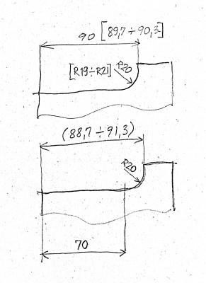

Witam, jaka tolerancje sie stosuje do promieni? Jak sie to czyta z tabeli, nie znalatlem tego, moze zle szukam.
Chodzi mi o to gdy mierze np promien r20, jaka ma tolerancje jesli rysunek jest na mK
I drugie pytabie, mam wymiar od frezowanej plaszczyzny do zawieszenia promienia, jak sie to liczy wg Mk, czy np wymiar 90 do promienia to tolerancja +/-0.3 dlugosci plus tolerancja promienia? Czy samo +/-0.3?

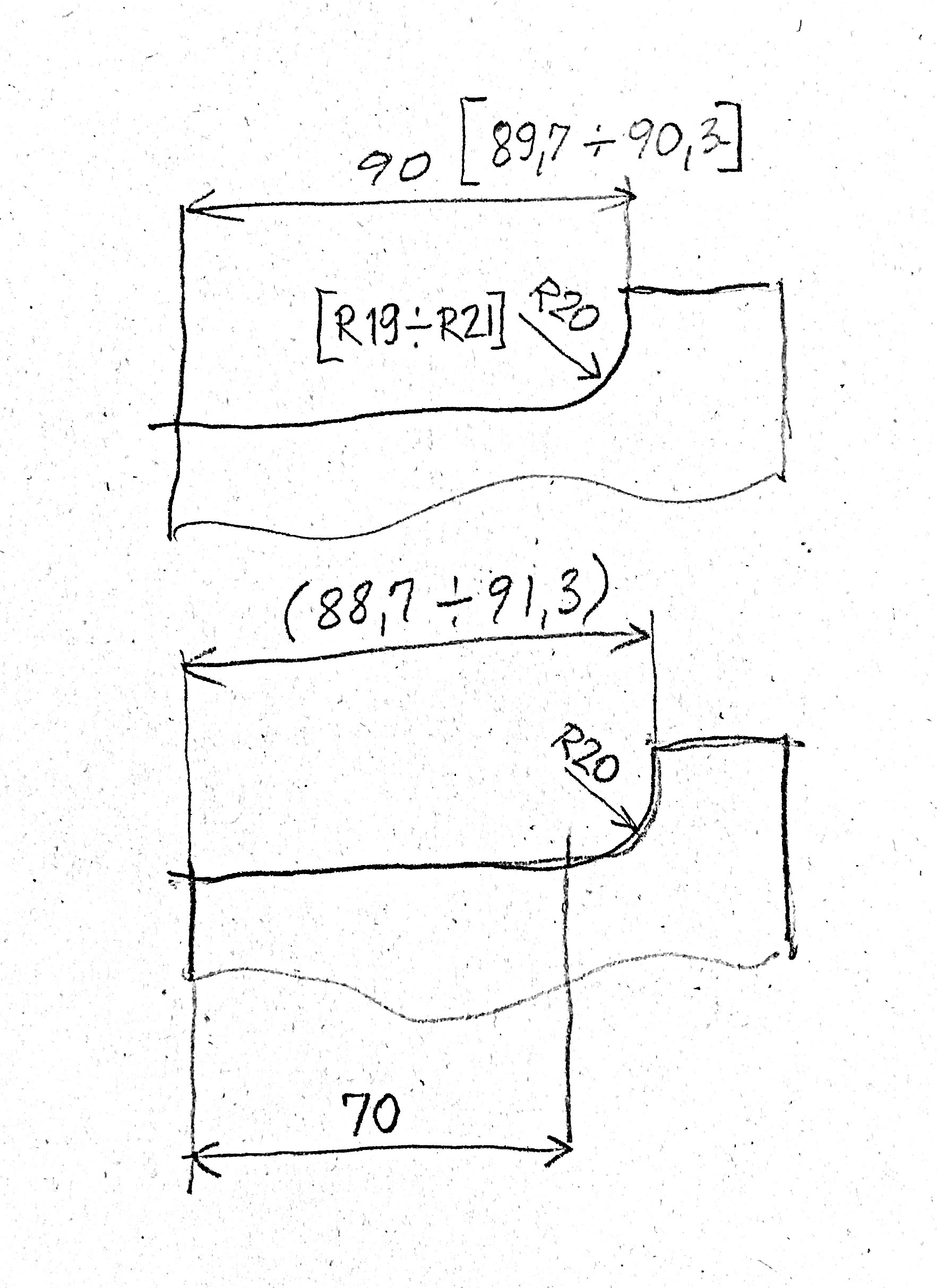

Dla klasy „m” promienie ponad 6mm to ±1mm. Jeżeli masz podany wymiar, to tolerancja dotyczy tego wymiaru, nic się nie dodaje, ani nie odejmuje. Dlatego sposób zwymiarowania ma istotny wpływ na ostateczne wymiary detalu:

w wiekszości mam podany wymiar jak na dole 70 do promienia, czyli jak sie to wymiaruje, 70 +-0,3 plus r20 +-1mm?
