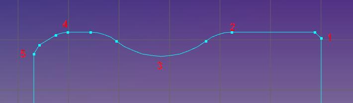

proszę o pomoc odnośnie korekcji G41/G42 G40
W załączonym rusunku przedstawiłem geometrię którą mam zrobić na gotowo.
Czy dla całej długości geometrii od punktu 1 do 5 mogę użyć raz korekcję G42 i tyle czy
musze podzielić to na odcinki w zależności czy nóż idzie do góry czy do dołu. Ruch noża jest w lewo.
Te odcinki wtedy miałyby różne korekcje?
od punktu 1 do 2 korekcja G42
od punktu 2 do 3 korekcja G41
od punktu 3 do 4 korekcja G42
od punktu 4 do 5 korekcja G41
Czy ja dobrze rozumuję?
Aha dodam że wykonuję to nożem z płytką V kąt przystawienia 107,5 stopnia.

najlatwiej jak ustawisz sobie rysunek przed soba tak aby kierunek obrobki wkazywal przod... i wtedy jedziesz po konturze i widzisz ze jesli kierunek obrobki wskazuje przod a robisz profil zewnetrzny to narzedzie bedzie po prawej stronie konturu i zawsze bedzie G42 :) troche to zawile ale wystarczy pojac... generalnie dla twojego przypadku korekcja G42 i tip/koncowka (zaleznie od wersji oprogramowania) nr 8
