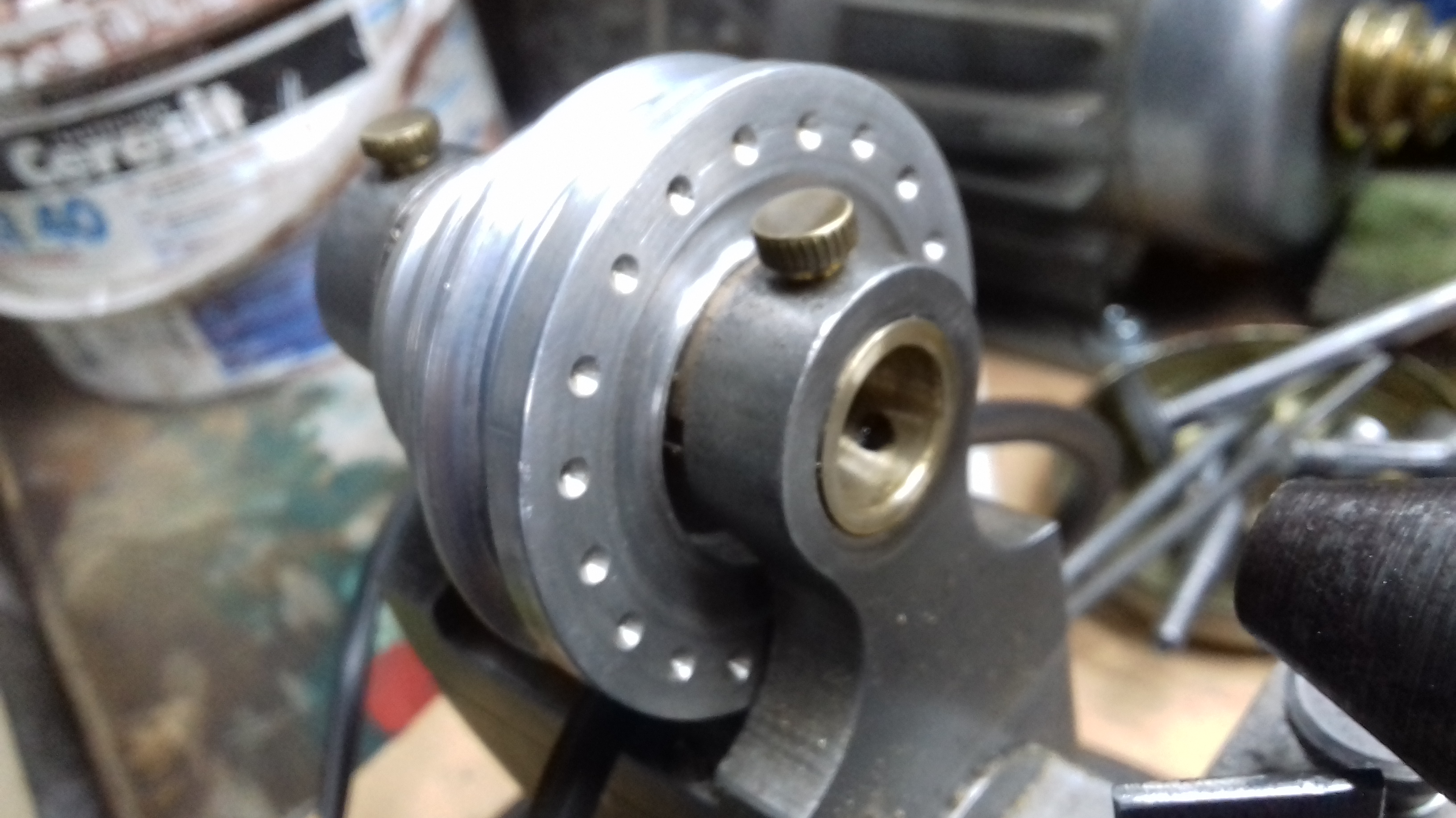

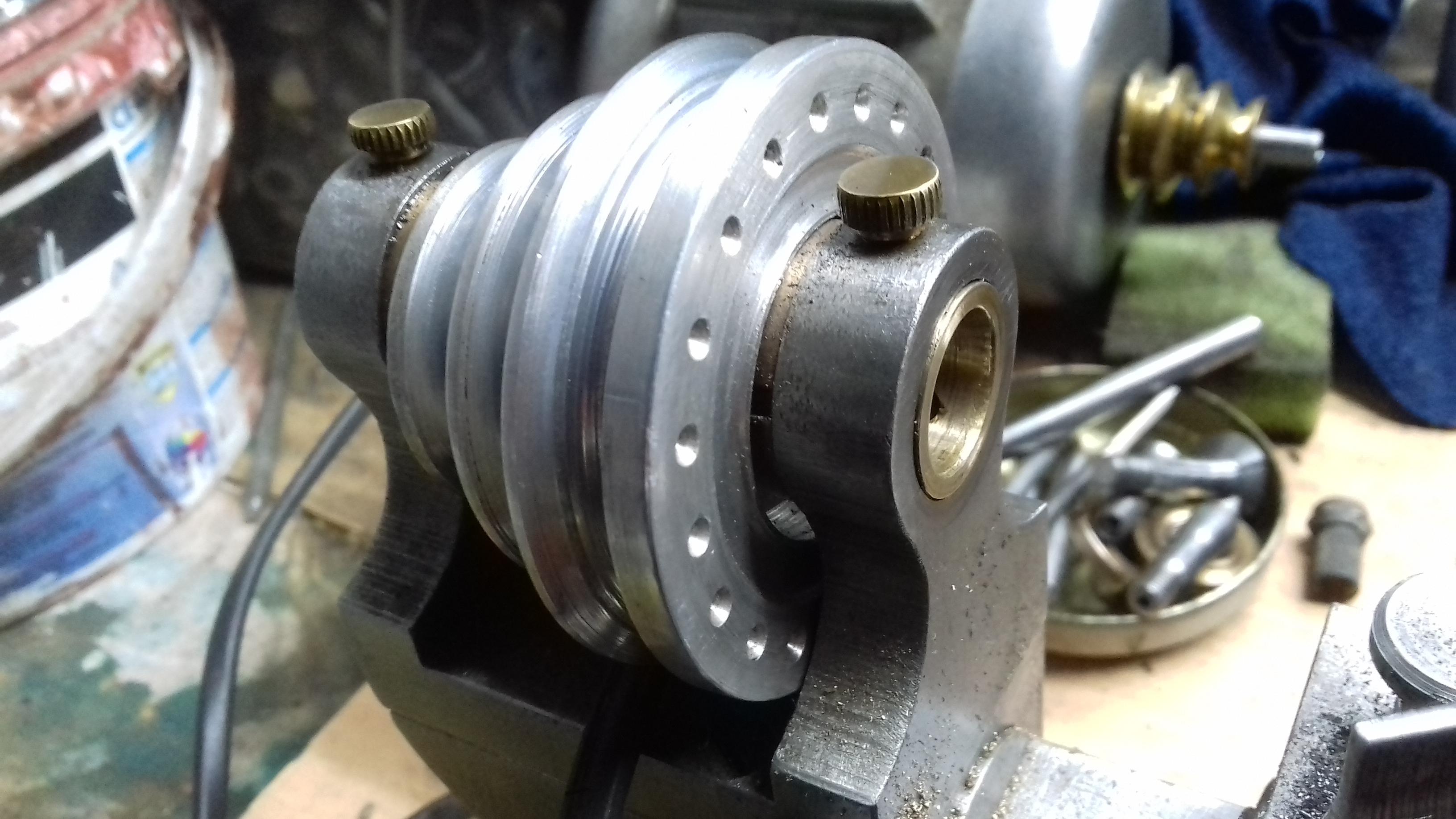

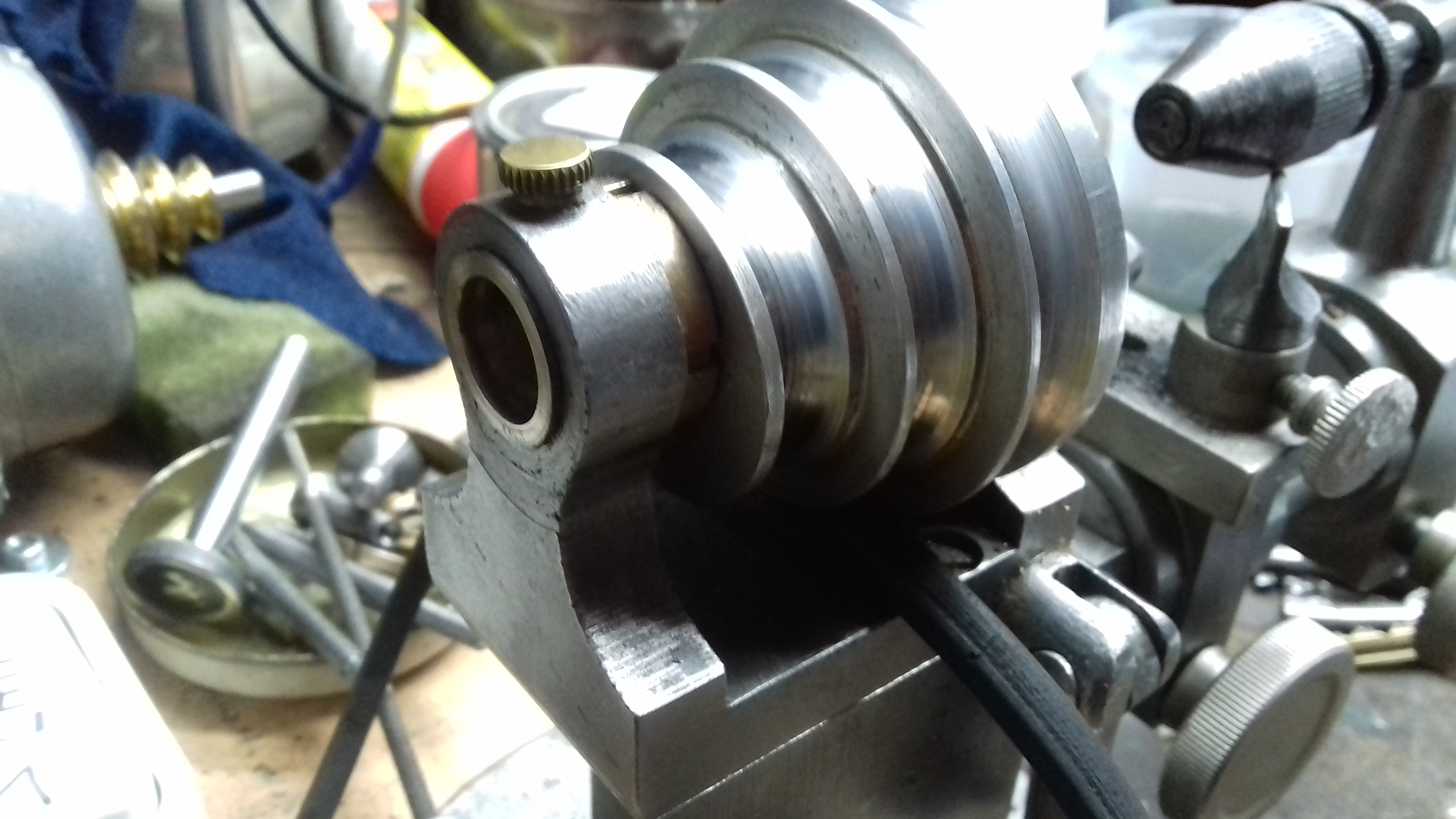

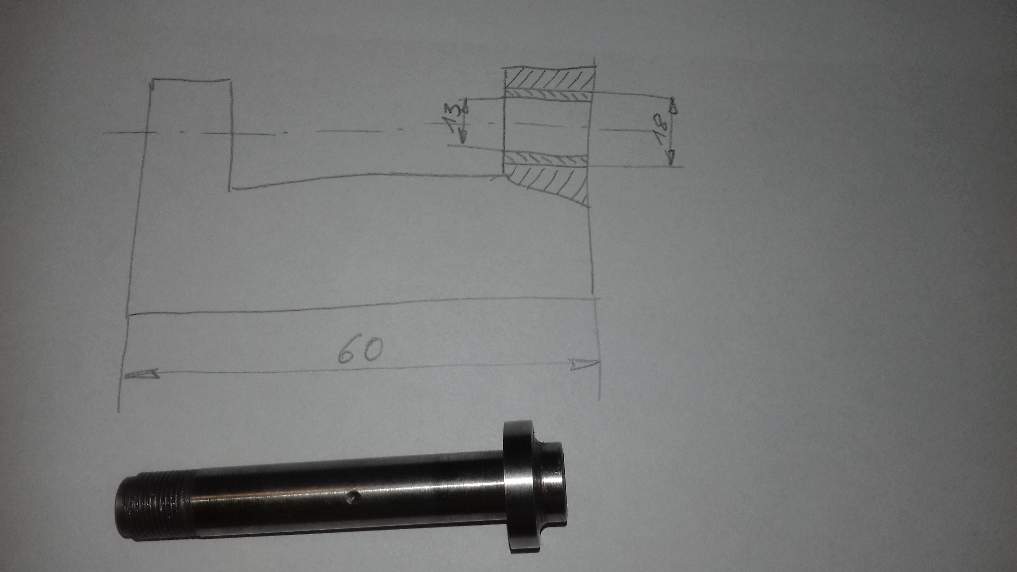

Ok. propozycji sporo - dzięki. Rozebrałem wrzeciono i sytuacja jest taka. Długość elementu mocującego wrzeciono ma 60 mm, średnica wrzeciona 13 mm, średnica zewnętrzna tulejki mosiężnej 18 mm. Rysunek odręczny załączyłem jak i fotki wrzeciona. Zakładając pójście w stronę przerobienia wrzeciona, to należy przerobić mocowanie tulejek na coś podobnego do wrzeciona tokarki z założeniem, że nakrętka mocująca musi być jak najbliżej mocowania wrzeciona żeby zminimalizować możliwości "bicia". Koncepcja by była OK w miarę tania i jest duża możliwość kupienia tulejek w przystępnych cenach. Jeżeli by się udało osadzić w mocowaniu jak najmniejsze łożyska stożkowe dopasowane do nowego wrzeciona, to było by lux. To oryginalne wrzeciono jest blokowane nakrętkami na końcu wrzeciona, podobnie by musiało być w tym dorabianym. Wrzeciono nie musi być przelotowe może być ślepe. Mocowania do ER 16 są też na naszych aukcjach - ceny raczej normalne, nie mam możliwości kupowania na ali. Druga wersja, to dorobienie trzpienia do, którego można by przymocować mocowanie ER wersja do trzpieni. Wydaje się ono tańsze i szybsze ale mocowanie będzie w pewnej odległości od mocowania wrzeciona, co może powodować "bicia " elementu mocującego. Chyba, żeby dorobić wałek na wcisk do ER i później przetoczyć całość bazując na mocowaniu tulejki. Przede wszystkim muszę znaleźć jakiegoś fachowca, który by to zrobił. Na mojej tokarce nie dam rady, a w okolicy takich fachowców brak.
Dodane 37 minuty 41 sekundy:
Albo oprawa C12-ER11 do mini tulejek ER Trzpień jest 12 mm więc zostało by tylko dorobienie tulejek mosiężnych w uchwycie wrzeciona.

Wow - nie wpadłem na to że twórca tej tokareczki użył zwykłych cylindrycznych panewek... Szczerze mówiąc w takiej sytuacji po prostu kupiłbym oprawkę walcową C8 ER8 i wkleił ją w oryginalne wrzeciono na klej epoksydowy - bo cudów dokładności trudno tu wymagać.

Generalnie, to po złożeniu wszystko ładnie działa. Nie ma luzów, kręci się wszystko ładnie. Tylko trzeba pamiętać o oleju. Inne tokarki precyzyjne są tez robione na tulejkach ślizgowych i super działają. Nie widzę w tym nic dziwnego. Tulejki do ER 8 są te same co do ER 11?. Jeszcze jedno te uchwyty są hartowane?.

Nie chodzi o panewki ślizgowe jako takie tylko o to że użyto cylindrycznych. Dociagając nakrętki z tyłu wrzeciona możesz wybrać luz osiowy ale w żaden sposób nie jesteś w stanie zredukować luzu promieniowego - dopóki panwki są nowe, nie problemu, jak trochę poracują tokarka łapie luzy i poza zrobieniem nowych panewek nic nie da się zrobić. W tokarka zegarmistrzowskich panewki (a przynajmniej ta z przodu) mają otwór stożkowy (oczywiscie wrzeciono ma z przodu odpowiedni stożek) dzieki czyni można wyzerować luzy osiowe i promieniowe.
