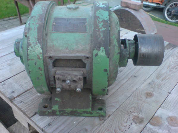

A ten silnik, który wyżej pokazałem to będzie u mnie jako zabytek robił, ale na razie zostanie wmontowany, żeby nie wkładać za dużo pracy w przeróbki.

BYDGOST pisze:A ten silnik, który wyżej pokazałem to będzie u mnie jako zabytek robił, ale na razie zostanie wmontowany, żeby nie wkładać za dużo pracy w przeróbki.
Taki nowoczesny silnik wstawiać jako zabytek! To już proponuję moje maleństwo[zdjęcie na dole ] , z przed pierwszej wojny i to światowej :mrgreen: . Co prawda jest to silnik na tulejach zamiast łożysk a uzwojenia w bawełnianym oplocie lecz firmy Titan czyli najtwardszy na ziemi .

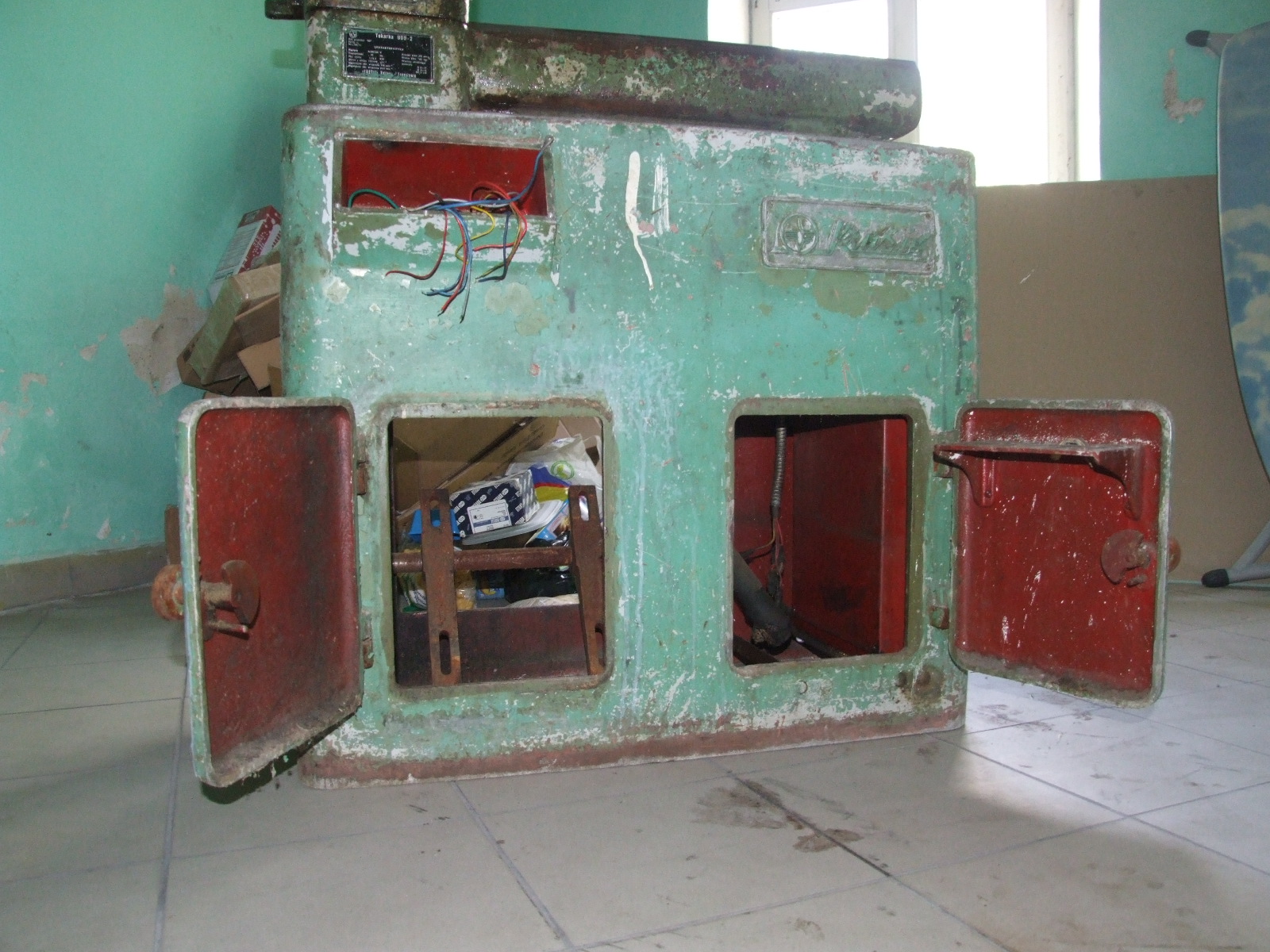

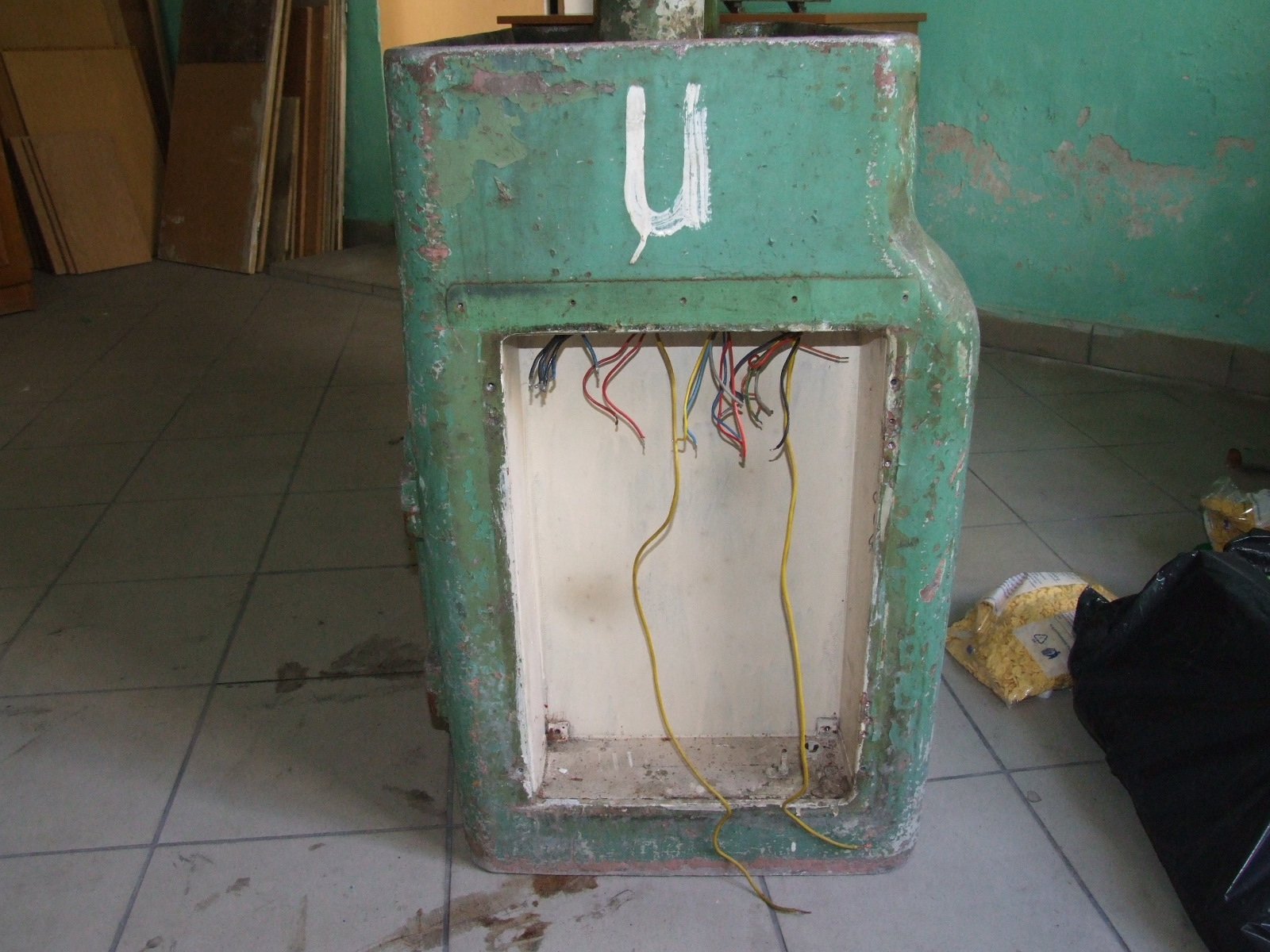

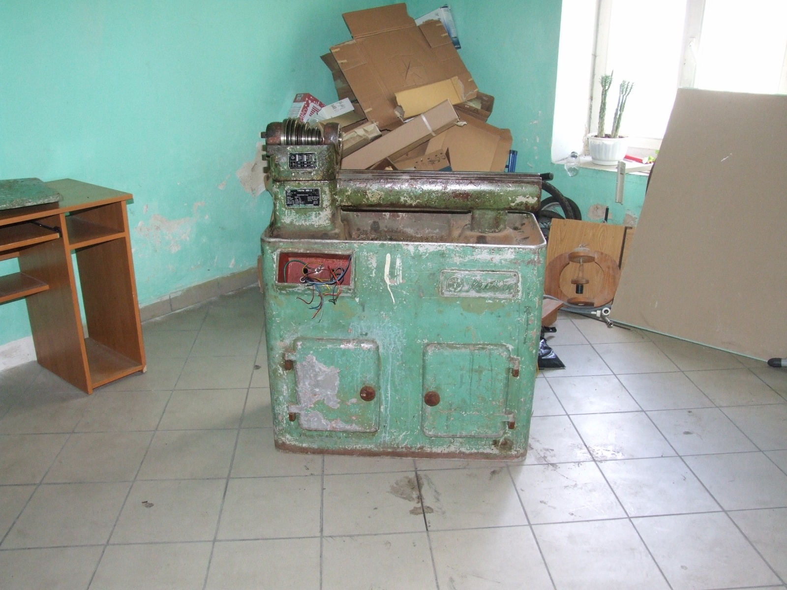

Mogłem to kupić po 1,40 zł, ale wolałem właściciela poinformować, że podstawa jest aluminiowa. A za aluminium to on zazwyczaj woła 8 zł... Krakowskim targiem staneło na 3 zł/kg.
I szczerze mówiąc sama podstawa jest warta tych sześć stówek, reszta jest gratis.

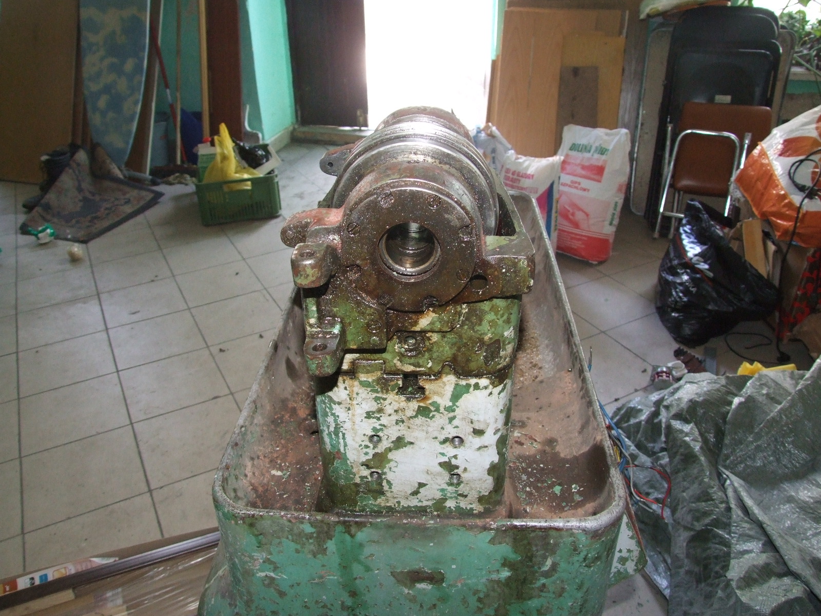

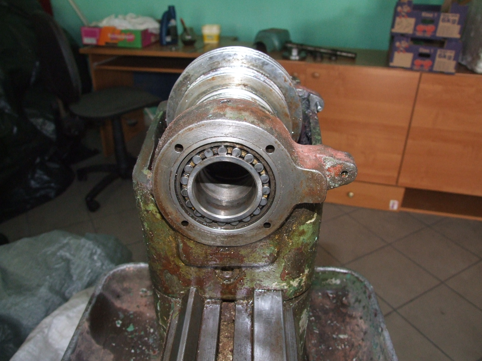

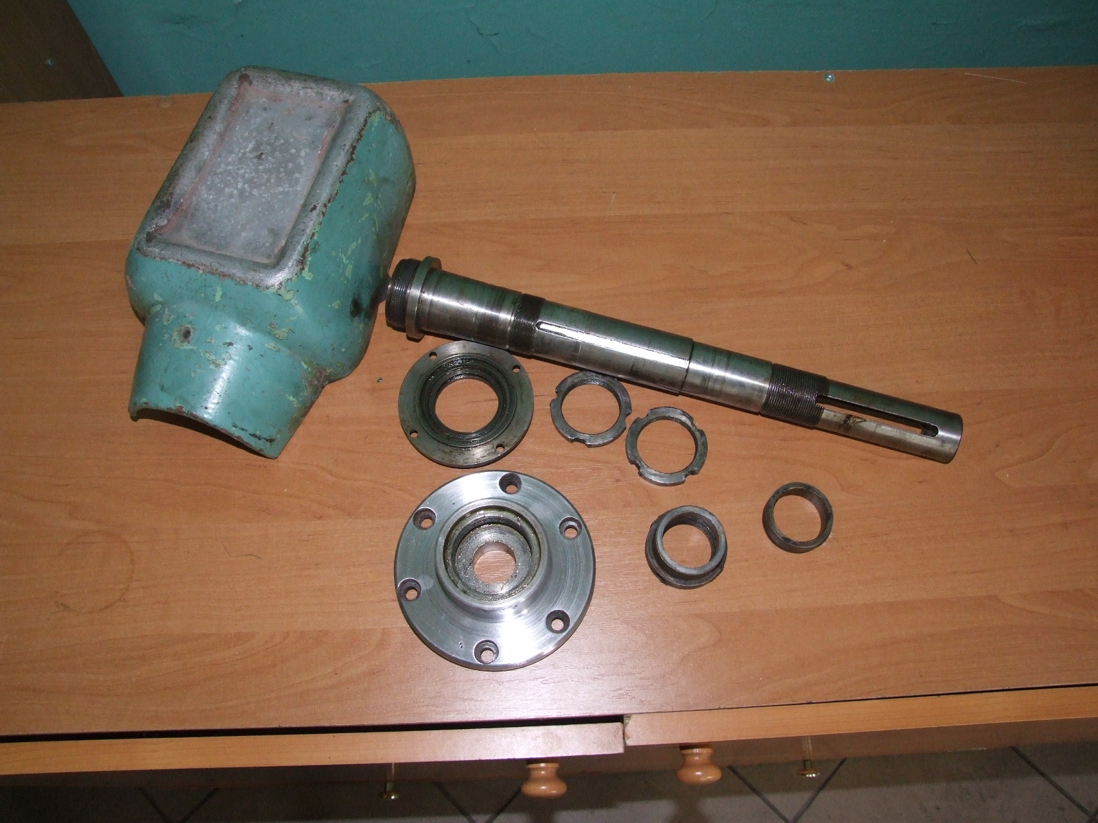

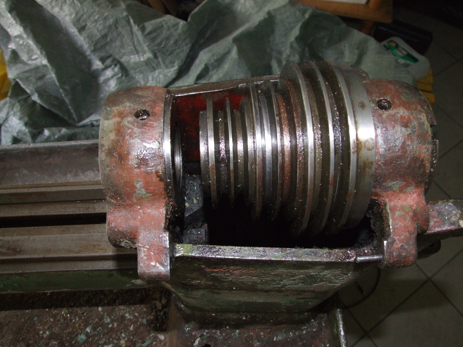

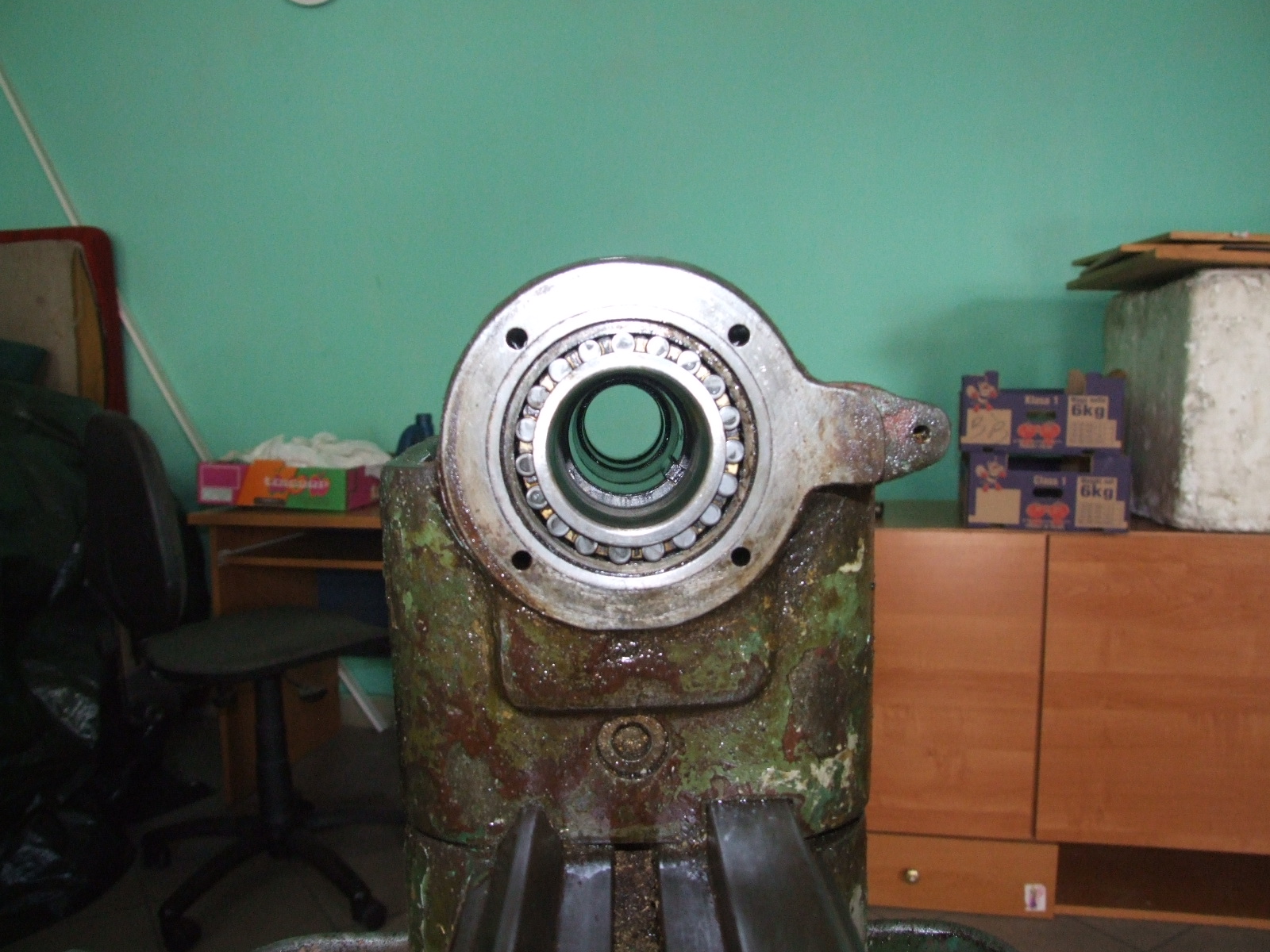

Co do reszty - rozebrałem dziś toto troszkę. Wrzeciono jest na łożyskach wałkowych skośnych, zaprojektowane fajnie - wyjąć łatwo, z zespołem kół pasowych łączy się klinem, sam zespół kół jest ułożyskowany osobno jednostronnie. Do wymiany paska wystarczy wyjąć wrzeciono, co jest operacją łatwą i przyjemną. Łożyska w niezłym stanie, w razie czego łatwo wymienić.
Tak naprawdę nic więcej nie potrzebowałem - z tego wyjdzie zabawka trochę podobna do kamarowej rewolwerówki - dostanie szyny Rexrotha 25-ki po bokach łoża, i obrotową głowicę na posuwie poprzecznym, też na szynach i wózkach Rexrotha.
Całą elektronikę już mam - z poprzedniej tokarki. Tamta lada moment przejdzie na zasilanie 70 V, czekam tylko na natchnienie, żeby jej wymienić bebechy. Szyn mam jeszcze kilka metrów, muszę tylko znowu zapolować na wózki.

MlKl pisze: Wrzeciono jest na łożyskach wałkowych skośnych, ]
Bardziej mi na NN wygląda :)

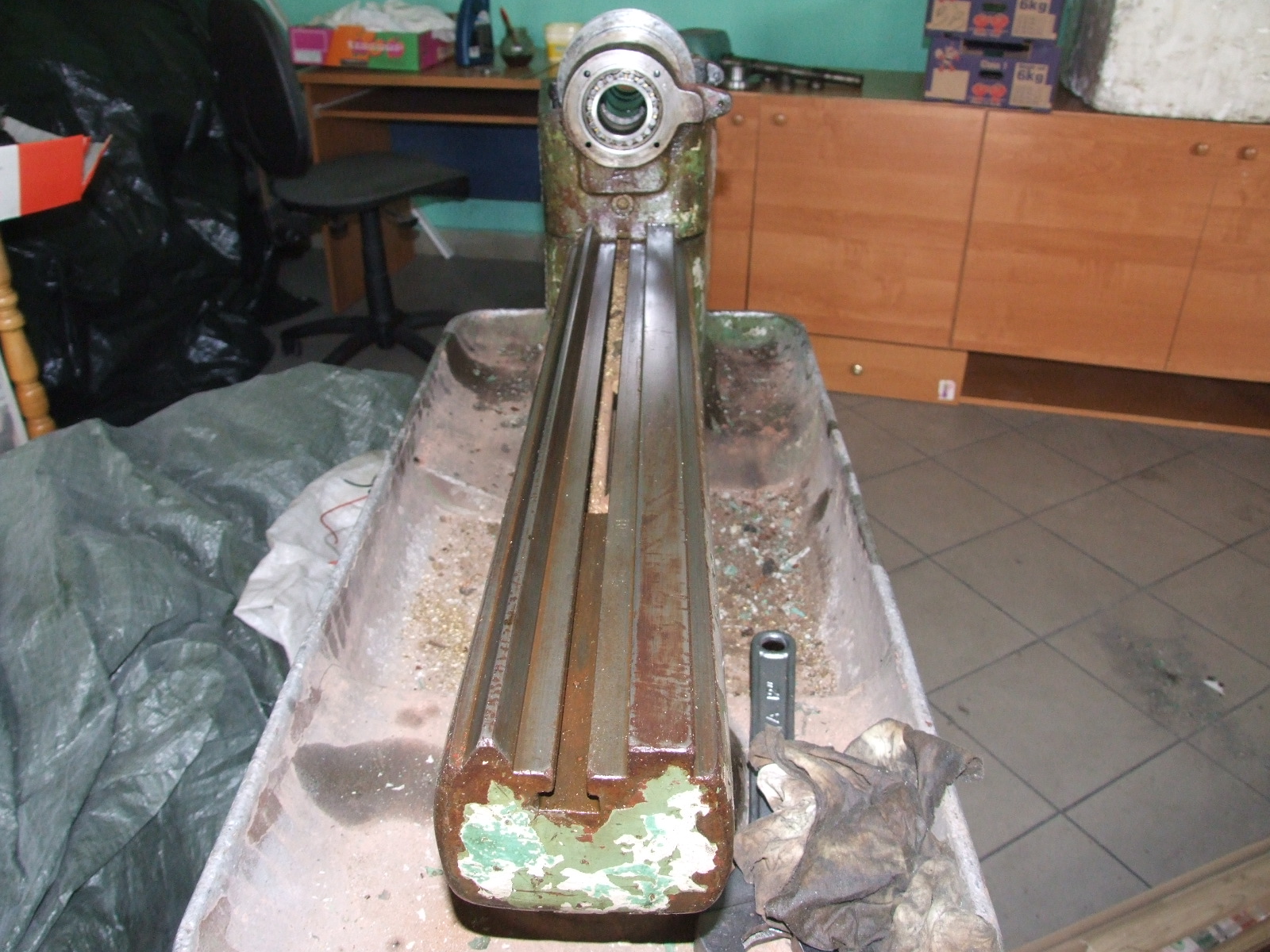

Podstawa wdzięczna do roboty. Największy plus to wrzeciennik na pryzmie.

Post napisał: MlKl » 02 sie 2013, 09:34
Plus i minus :) Szyny trzeba przykręcić idealnie, bo regulacja wrzeciennika mocno utrudniona. Ale jak sie to zrobi dobrze, nie ma obawy o utratę geometrii.
Dodatkowy plus to łatwy demontaż wrzeciennika - siedzi na dwóch mimośrodowych zaciskach w t-rowku łoża. Dwa ruchy kluczem imbusowym 12 i wrzeciennik osobno.
