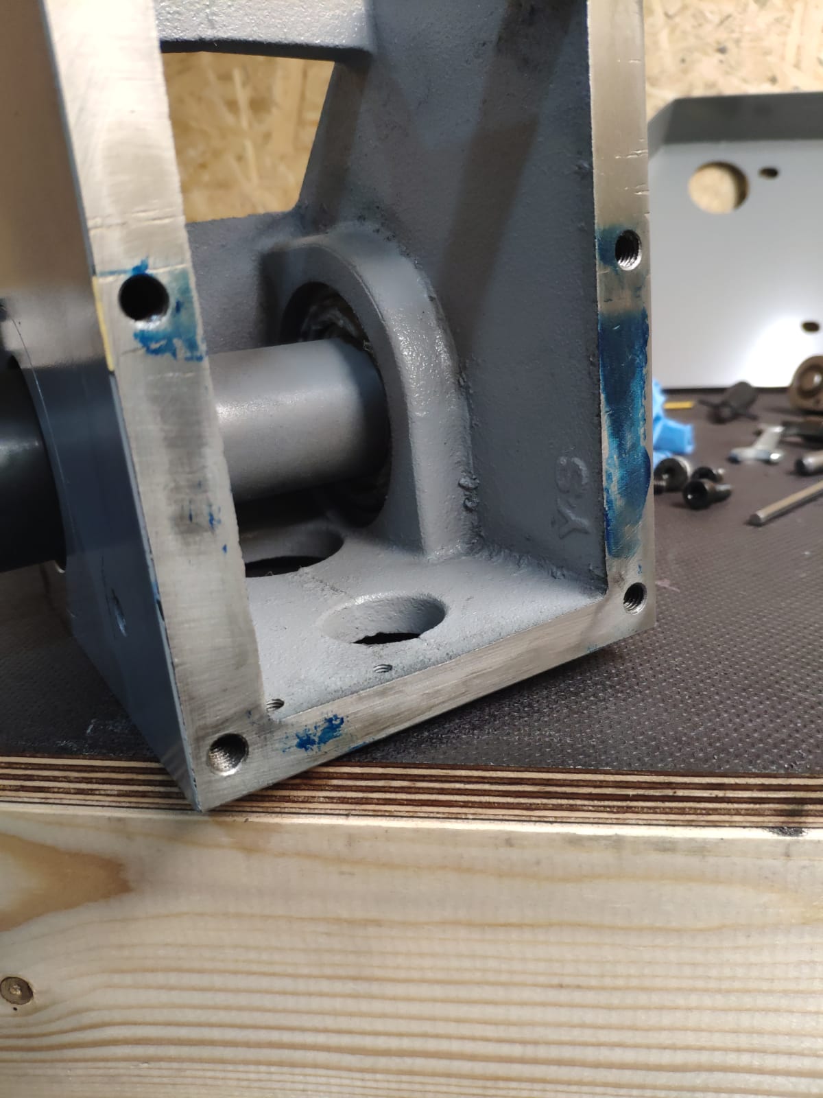

Znalazłem dzisiaj kilka wolnych godzin, aby zajrzeć do tokarki, moje zamówione komponenty dotarły, zabrałem się więc do regulacji wrzeciennika. Mój entuzjazm jednak szybko opadł, ale po kolei. Za argumentami Pana Romana co do regulacji wrzeciennika metodą pomiaru toczonego stożka stała moim zdaniem silna logika. Obejrzałem o tym kilka filmów, równiez ten podesłany przez Pana Roberta i utwierdziłem się w wyższości tego sposobu. Niestety kiedy poszedłem obejrzeć dostęp do czterech śrub mocujących wrzeciennik zauważyłem, że wymaga to odkręcenia silnika, skrzynki posuwów i kilku innych elementów co łącznie zajmuje jakies 30 minut. Biorąc pod uwagę, ze będę musiał to wykonać wielokrotnie postanowiłem spróbować ustawić wrzeciennik mierząc zamocowany w uchwycie wałek liniowy a następnie kontrolnie przetoczyć i zmierzyć stożek.

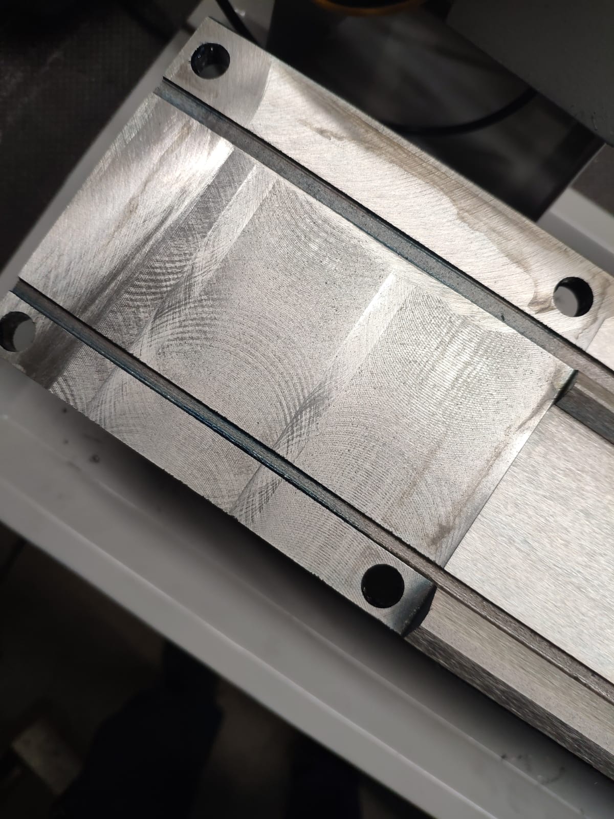

Przechodząc do sedna mojego dzisiejszego wpisu, kiedy poluzowałem wrzeciennik zauważyłem, że nie przylega on cały do łoża i jeden z czterech rogów ma widoczną, przynajmniej 0,3mm szczelinę. Po całkowitym odkręceniu wrzeciennika zobaczylem, że na nim jak i na łożu ktoś próbował dopasować je do siebie szlifierką kątową i używał jej jakby jutra miało nie być. Sprawdziłem przyleganie tuszem do pasowania i jest tak jak można sobie wyobrazić.
Co z tym można zrobić? Podłożyć, wyskrobać? Domyślam się, że jest to trudne zadanie, ponieważ nie mam płaszczyzny do której mogę się odnieść.

Nie masz, ale możesz ją sobie zrobić. Ja bym to ugryzł w ten sposób, że wykorzystał bym czujnik zegarowy ze statywem i suport tokarki. Podjechałbym suportem maksymalnie do przodu przy zdjętym wrzecienniku i ustawił zegar na powierzchni na której kładziesz wrzeciennik, po stronie przeciwnej niż łoże suportu. Potem jadąc suportem do tyłu przyjechałbym czujnikiem przez całą długość tej powierzchni, żeby czujnik przejechał po płaszczyźnie pod wrzeciennikiem po całej długości. Zapisałbym na łożu markerem odchyłki np. co dwa cm i skrobałbym aż podczas przejazdów wskazówka czujnika nie będzie się poruszać. Tym sposobem wyprowadzisz płaszczyznę pod wrzeciennikiem, która będzie równoległa do łoża tokarki. Z drugiej strony robisz to samo i może zmarnowałeś tydzień ale masz wyprowadzone płaszczyzny na łożu 😁
Potem do tej płaszczyzny doskrobałbym wrzeciennik od spodu i powinno być moze nie idealnie ale w miarę.
Mam nadzieję że sposób opisany przeze mnie wyżej jest zrozumiały, jeśli nie napisz, doprecyzuję.
Pozdrawiam.

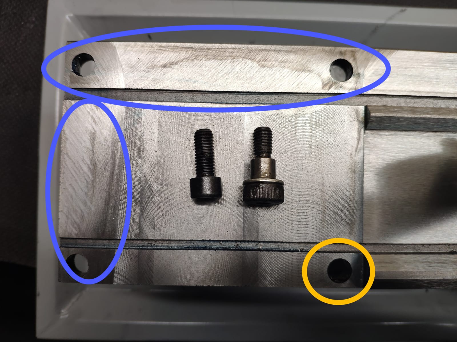

To jest lekka maszyna, możesz też po prostu popodkładać blaszki przy śrubach. Jak nie będziesz chciał toczyć krótkich stożków ze skręconego wrzeciennika, to nie musi być idealnie.

Jeszcze przed rozpoczęciem jakiegokolwiek zbierania materiału z łoża i wrzeciennika chciałbym zapytać o jedną kwestię. Nie mogłem zrozumieć dlaczego ktoś całkiem dobrze wyprowadzoną frezem powierzchnię pod wrzeciennik(zmierzyłem to dzisiaj czujnikiem zegarowym przymocowanym do suportu) potraktował szlifierką kątową. Ale przypomniałem sobie, ze kiedy odkręcałem wrzeciennik, śruba w otworze zaznaczonym na zdjęciu kolorem żółtym była całkowicie luźna(różniła się ona też od pozostałych - śruba po prawej stronie na zdjęciu, prawdopodobnie ma stanowić oś obrotu podczas ustawiania wrzeciennika). Wygląda mi to na ułatwienie sobie dopasowania wrzeciennika do łoża. Dopasowanie i kontakt tylko w dwóch, wyszlifowanych powierzchniach(kolor niebieski) pewnie jest znacznie prostsze i szybsze. Tracimy oczywiście sztywność, powierzchnia nad żółtym otworem jest bez kontaktu. Czy ta teoria ma sens?
Zakładając, że tak, czy zyskam zauważalny wzrost sztywności dopasowując łoże i wrzeciennik, aby przylegały do siebie na wszystkich 3 powierzchniach? Wiem, ze przeliczając to na poświęcone godziny wyda się to nieopłacalne, ale dla mnie będzie to nauka pomiarów i skrobania i myślę że jestem w stanie to poprawnie zrobić.
