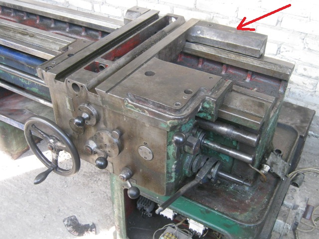

Nieraz jest tak że przy małym zagłębieniu noża są drgania, a przy większym drgania ustają bo luz się kasują pod wpływem sił skrawania. Jeśli to nie coś z konikiem to stawiam na luz na ślizgach suportu (foto) lub luz na obrotnicy sanek narzędziowych.
Ogólnie posprawdzaj wszystkie połączenia ruchome, wszystko ma się przesuwać z lekkim oporem, połączenia stałe też sprawdź.

Sprawdziłem właśnie. Tam gdzie wskazałeś strzałką szczególnie podejrzewałem, bo u mnie to nie jest dociśnięte w ogóle, ale tak było od początku. Niemniej jednak docisnąłem suport śrubą tak, że ani drgnął i nie ma różnicy. Obrotnica dokręcona mocno, szufladka narzędziowa zablokowana, poprzeczne sanki też dość ciasno. To raczej też nie kwestia noża, bo korzystam z niego już od roku ponad, płytkę wymieniłem nawet mimo, że nie była uszkodzona. Parametry i nóż, wszystko tak samo jak przez ostatnie miesiące, nie było żadnego problemu, mogłem ciągnąć aż mocy zabrakło. No i tocząc w uchwycie bez podparcia idzie jak zawsze, czyli raczej nie wina luzów na suporcie ani wrzecionie.
Jeśli to nie ten kieł to naprawdę nie mam pomysłu, chyba, że pękło łoże (ale tak bez powodu?). Bo konik przecież dociśnięty śrubą do łoża, tuleja dociśnięta śrubą blokującą - wszystko unieruchomione...
