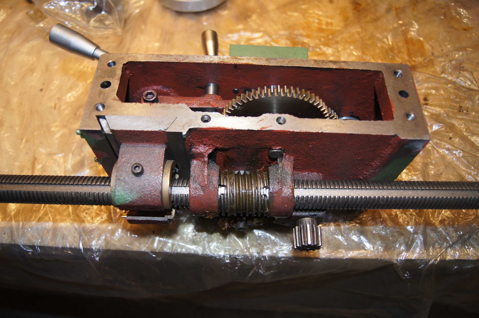

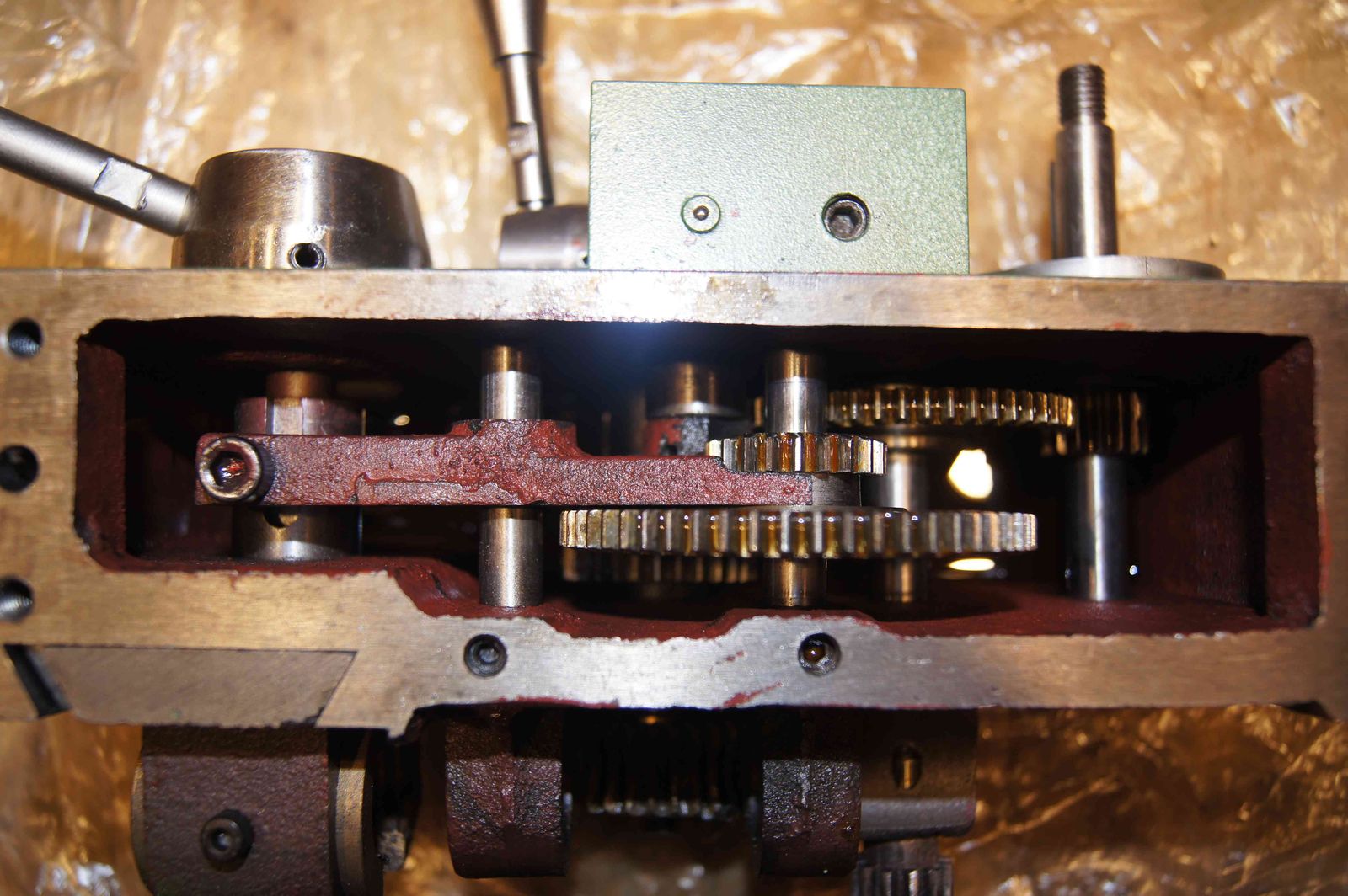

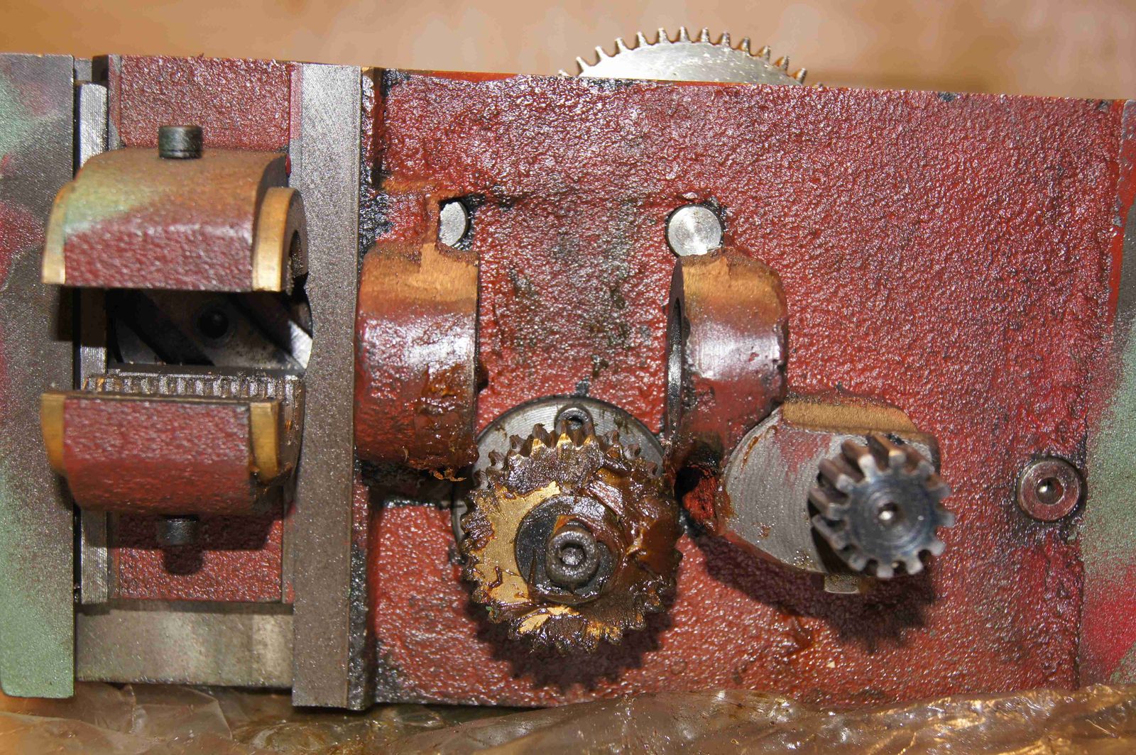

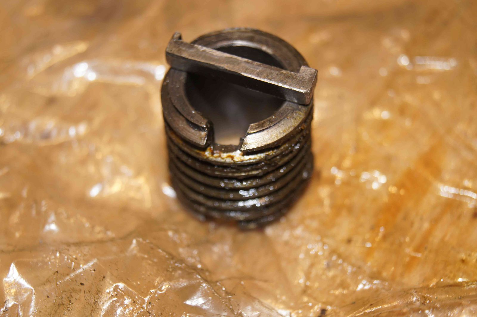

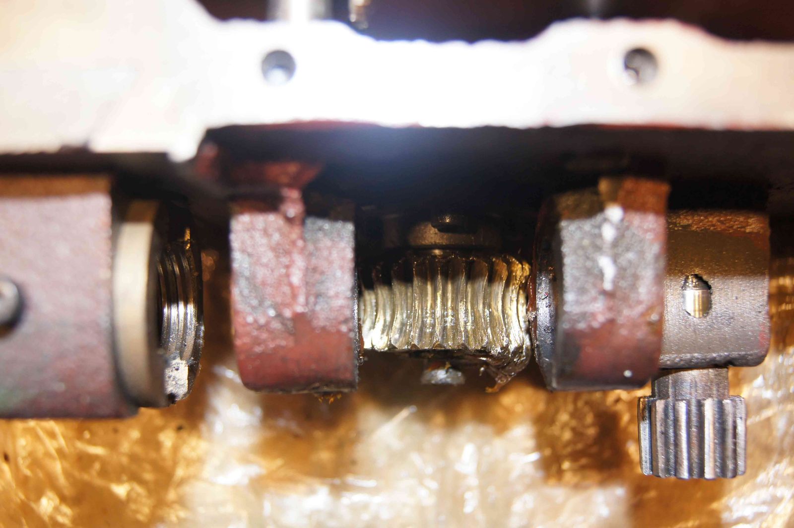

Post napisał: RomanJ4 » 28 wrz 2018, 12:53
Silnik krokowy zamiast korbki :D Inaczej się chyba nie da
No chyba że przerobimy cały suport i śrubę pociągową na śrubowałek
Obrazek Obrazek Obrazek
napęd od śrubowałka (śruba z wyfrezowanym rowkiem wzdłuż)
Obrazek ObrazekObrazekObrazek
Widziałem też gdzieś napęd śruby poprzecznej za pomocą przekładni z silnikiem od zakrętarki (+zasilacz), gdzie prędkość ustawiana była wkręcaną śrubką naciskającą na wymontowany z obudowy oryginalny włącznik (z wciskanym regulatorem) od tejże zakrętarki... :mrgreen:

Post napisał: rc36 » 28 wrz 2018, 15:06
Najlepszy rodzaj posuwu poprzecznego to ten z ostatnich zdjęć bo jest synchronizacja między wrzecionem a posuwem poprzecznym. Niestety taki posuw jest mega trudny do zrealizowania przez to chyba jeszcze nikt takiej przeróbki nie wykonał.
