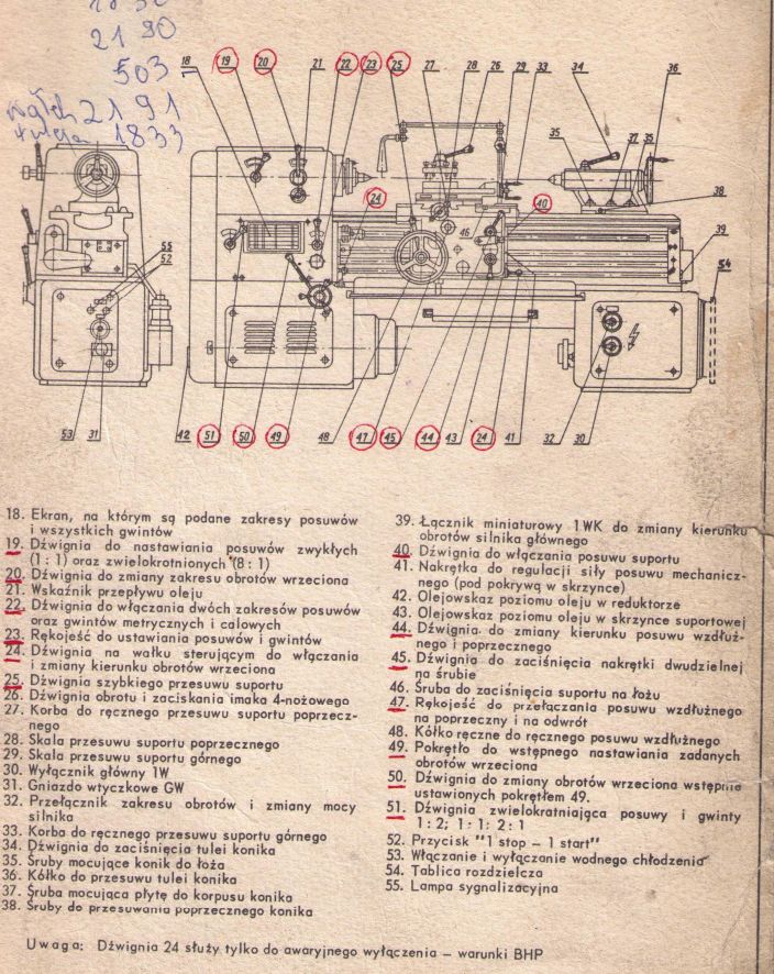

znalazłem w dtr taki rysunek:
może się przyda: http://machinen.eu/sample-manuals.html

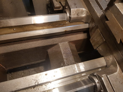

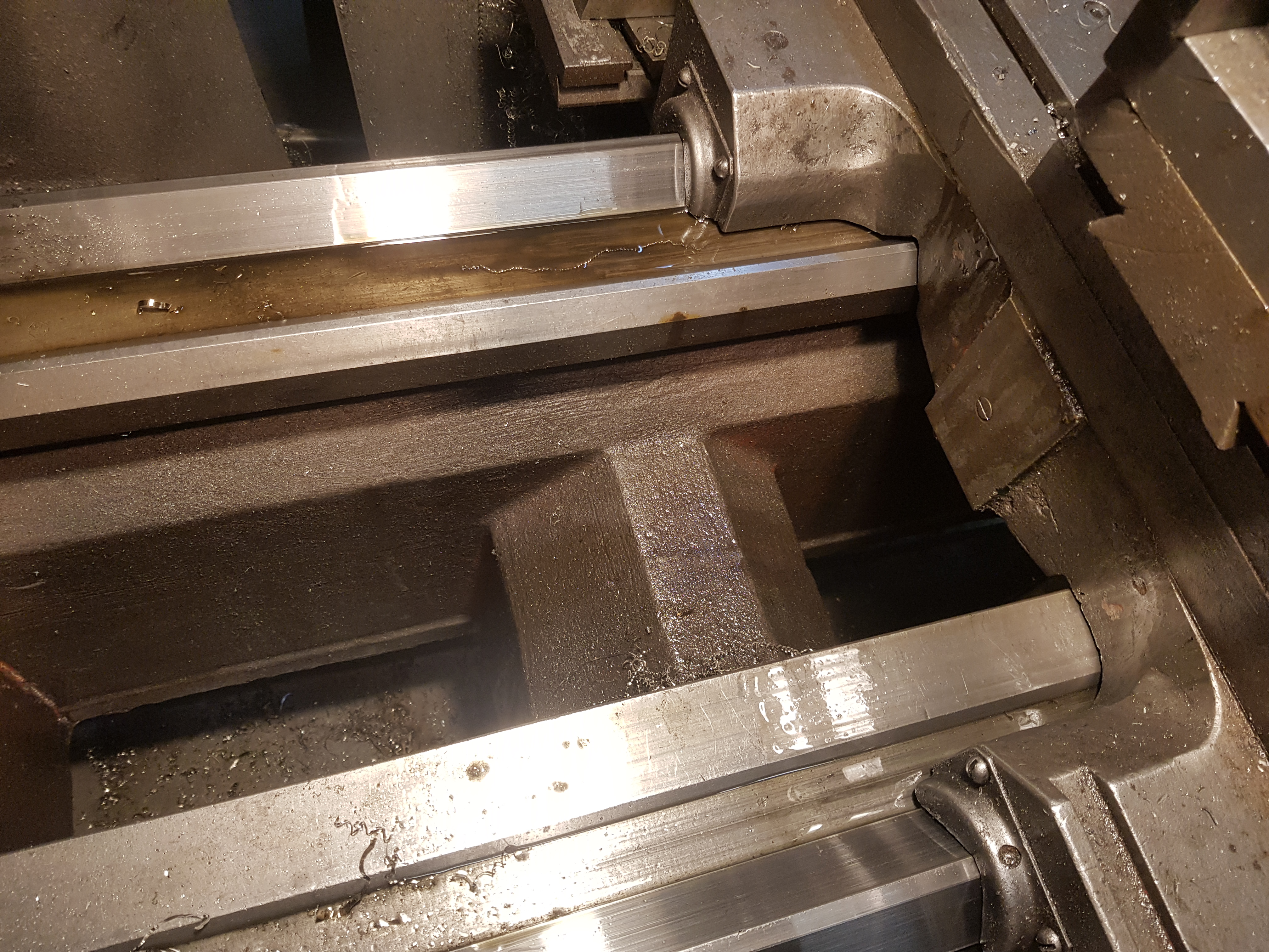

Mam problem z nadmiernym wylewaniem się oleju na łoże ( dotyczy smarowania łoża) w tokarce TUR 50. Zauważyłem, że " rękojeść pompki tłoczkowej" była wciśnięta co zapewne przekierowywało olej na łoże - non stop. Pomimo wyciągnięcia/cofnięcia rękojeści pompki olej dalej wycieka na łoże choć trzeba przyznać, że zdecydowanie mniej. Wnioskuję, że trzeba zajrzeć do pompki bo prawdopodobnie jest coś z zaworkami które kierują dopływ oleju na łoże lub elementy suportu. Planuję wymontować pompkę, ale nie wiem czy uda się ją wyjąć od dołu czy trzeba zdjąć wszystko od góry , żeby odkręcić od niej przewody doprowadzające olej na łoże i inne elementy i dopiero wyjąć/odkręcić pompkę. Poproszę o doradę/instrukcję. Pozdrawiam
Nadmierne wydostawanie się oleju na łoże
