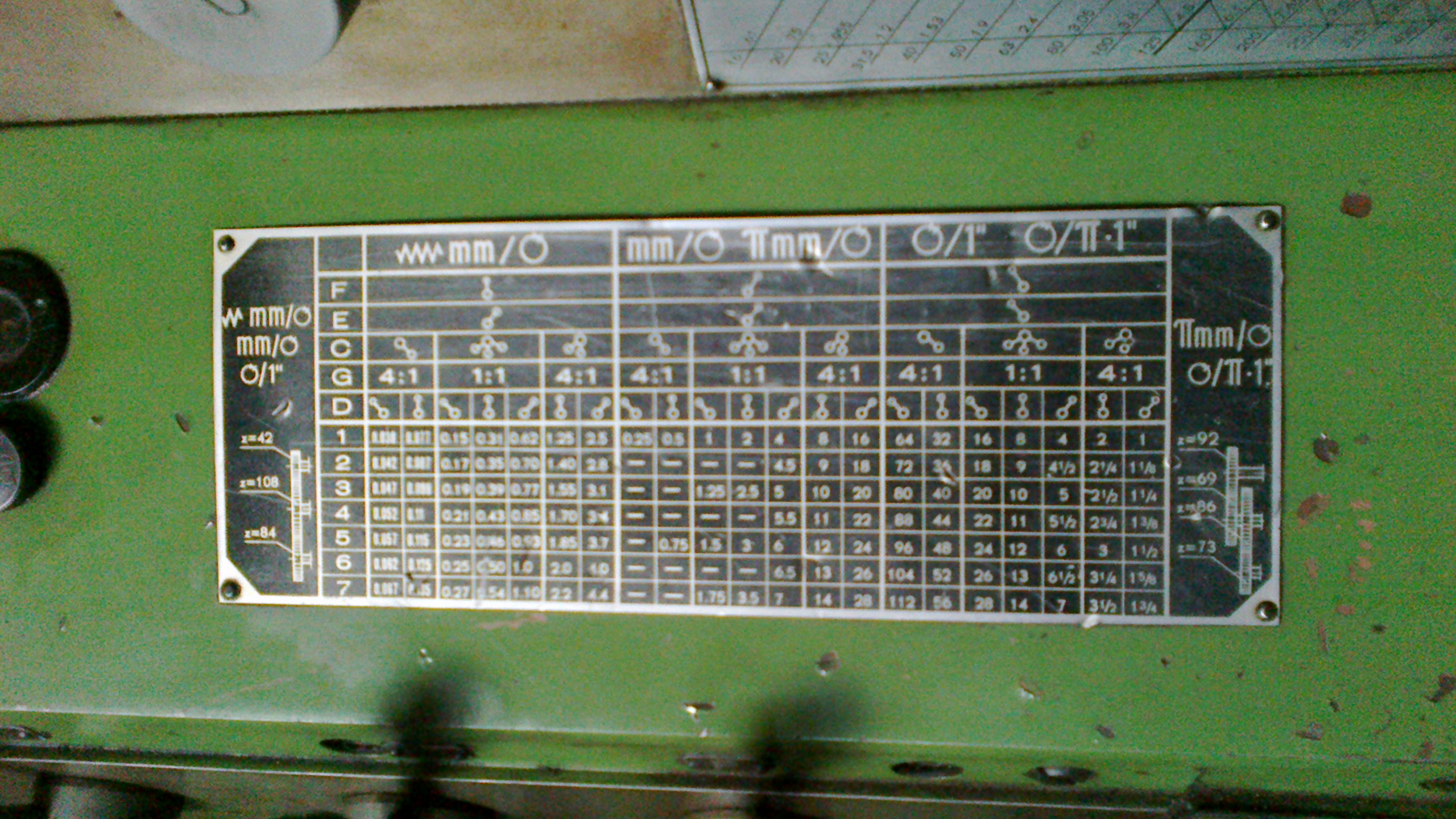

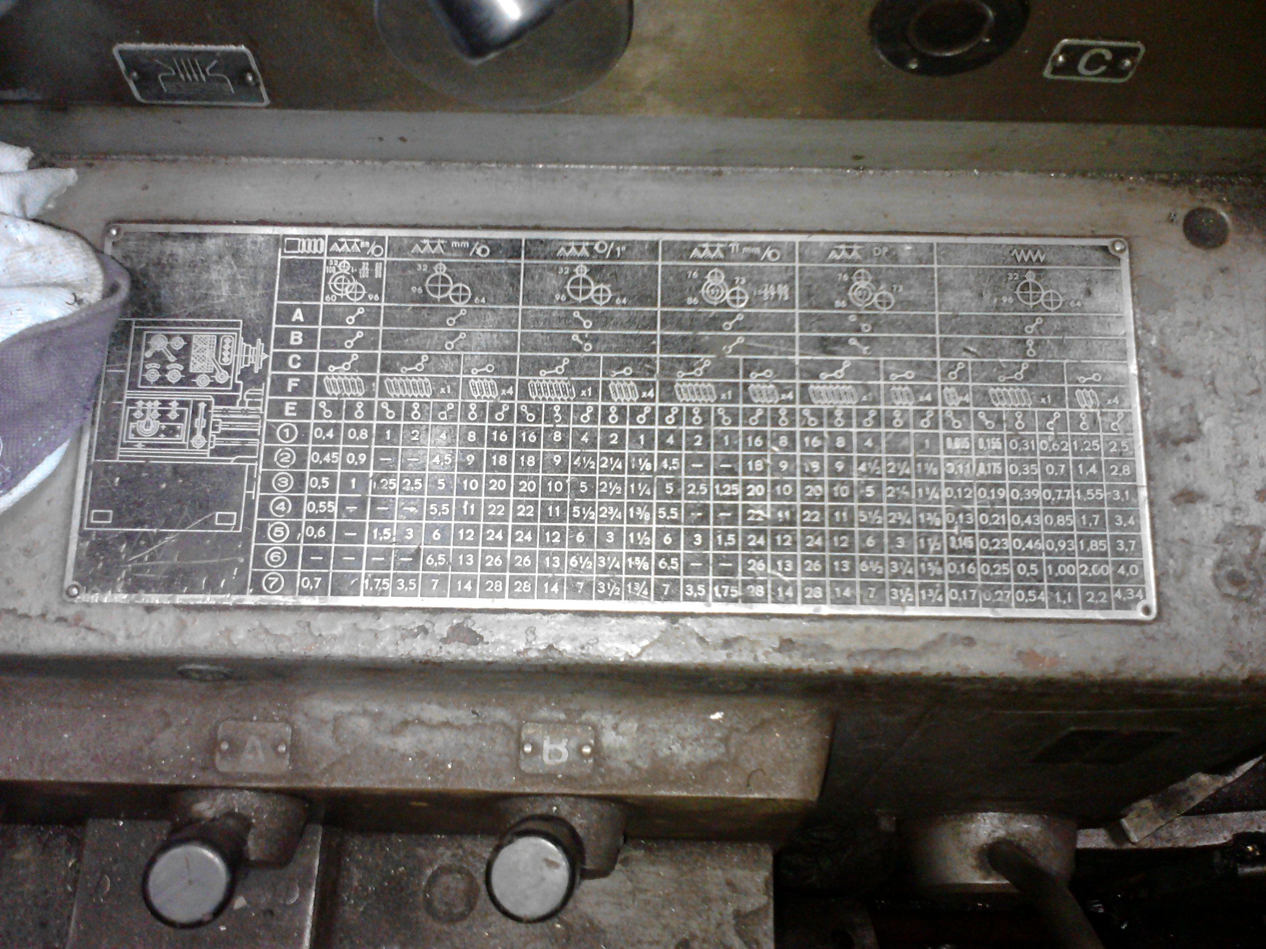

Witam wszystkich - posiadam tokarkę TUJ 50 z 71r - przydałby się jej mały remont jednak nie posiadam do niej DTR, kolejny problem to brak tabliczki nastaw do gwintowania - proszę o pomoc :oops:

Jutro zrobię zdjęcie tabliczki gwintów, cierpliwości. :smile:

Jeden z kolegów prosil o tabliczkę do TUJ 50M więc zamieszczam.
