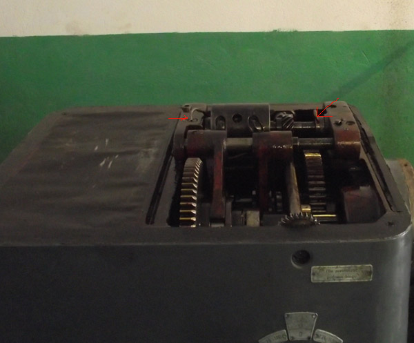

A ja jestem ciekawy jak olej we wrzecienniku powinien byc doprowadzony do łożysk. Załączam zdjęcie jak to wygląda u mnie. Olej wypływa z zaznaczonych dwu rurek i właściwie spływa tylko na koła zębate - czy do łożysk ma leciec rozbryzgowo ?
Posty: 17329
Post napisał: kamar » 23 gru 2010, 17:25
Powinien byc olej w tej brużdzie z przodu i otworkiem do łożyska.
Mariuszczs
Posty: 2377
Lokalizacja: Sulmierzyce
Post napisał: Mariuszczs » 23 gru 2010, 18:26
Ale do tych rynienek ma leciec z rurek czy rozbryzgowo co poleci to wystarczy ?
Widac że rurki były wielokrotnie wyginane i teraz niewiem czy jest w tej maszynie OK, bo w np porębie to mam wielki taki odlew i nim leci wszedzie gdzie ma leciec a łożyska mają swoje zbiorniki osobno.
Posty: 17329
Post napisał: kamar » 23 gru 2010, 19:23
U mnie jedna z rurek ma otworek nad rynną i wypelniała.
Ale to było dawno .Po przeróbce mam zalany wrzeciennik olejem do wysokości koła i smaruje rozbryzgowo.
Mariuszczs
Posty: 2377
Post napisał: Mariuszczs » 24 gru 2010, 09:33
kamar pisze:U mnie jedna z rurek ma otworek nad rynną i wypelniała.
a tylna rynna też była zasilana z rurki ?
Posty: 17329
Post napisał: kamar » 24 gru 2010, 11:06
Tak
Mariuszczs
Posty: 2377
Post napisał: Mariuszczs » 24 gru 2010, 12:25
Dzięki za wyjasnienie jak to było na poczatku :) , maszyna w styczniu dostanie nowe rurki.
