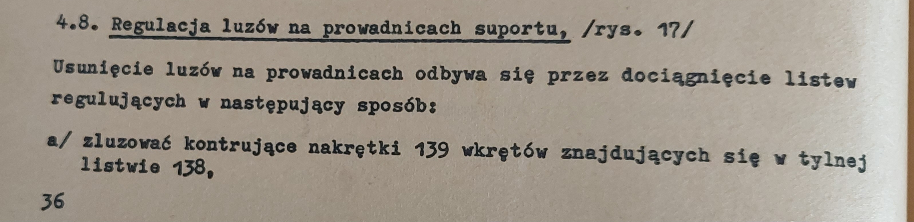

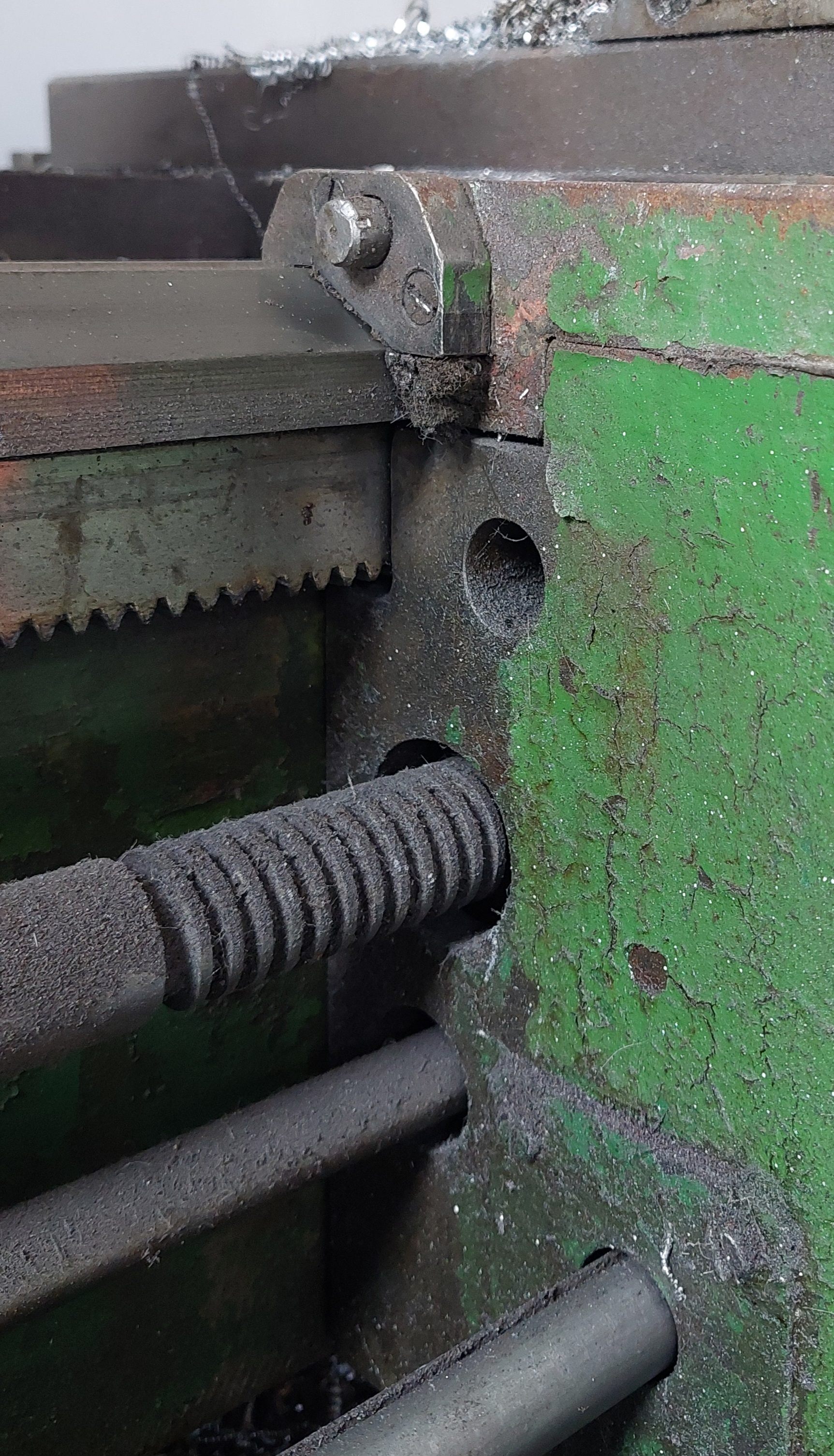

Odswieze troszeczke temat.
Mam tokarke tub 25 z 1973 roku i probuje skasowac w niej luz na suporcie
W dtr jest napisane ze aby to zrobic z przodu suportu nalezy dokrecic sruby regulacyjne i sa ookazane na rys 17 jako 147 i 142
Niestety na tokarce nie ma tych srob zalaczam zdjecia.
Pytanie jest jak mozna wyregulowac luz polegajacy na tym ze moge prod suportu podniesc o ok 1mm ?
Z gory dziekuje za pomoc

Posuw działa?
Jak tak, to nie ruszaj. Ten luz w niczym nie przeszkadza, chyba że chciałbyś toczyć nożem od góry, ale to byłby jeden z mniejszych problemów.
Można?
Morzna!!!
