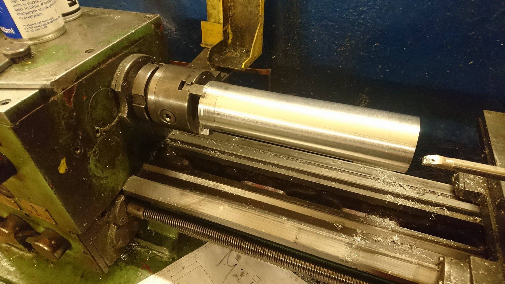

Kefir92 pisze:Podtrzymka swoją drogą, ale jak mi łapie tylko na samych szczękach na końcu wałka, to chyba też nie jest dobrze? Przy ściąganiu 0,15mm wałek bez żadnych trudności spadał z uchwytu, więc zamocowanie bardzo słabe chyba, nie?
Nie, :wink: bo to tak nie działa. Powierzchnię zewnętrzną wałka można toczyć w kłach bez uchwytu :grin:

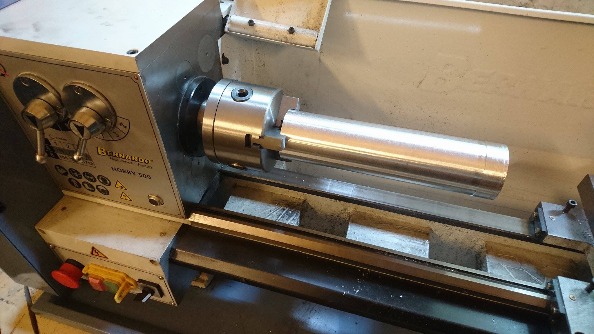

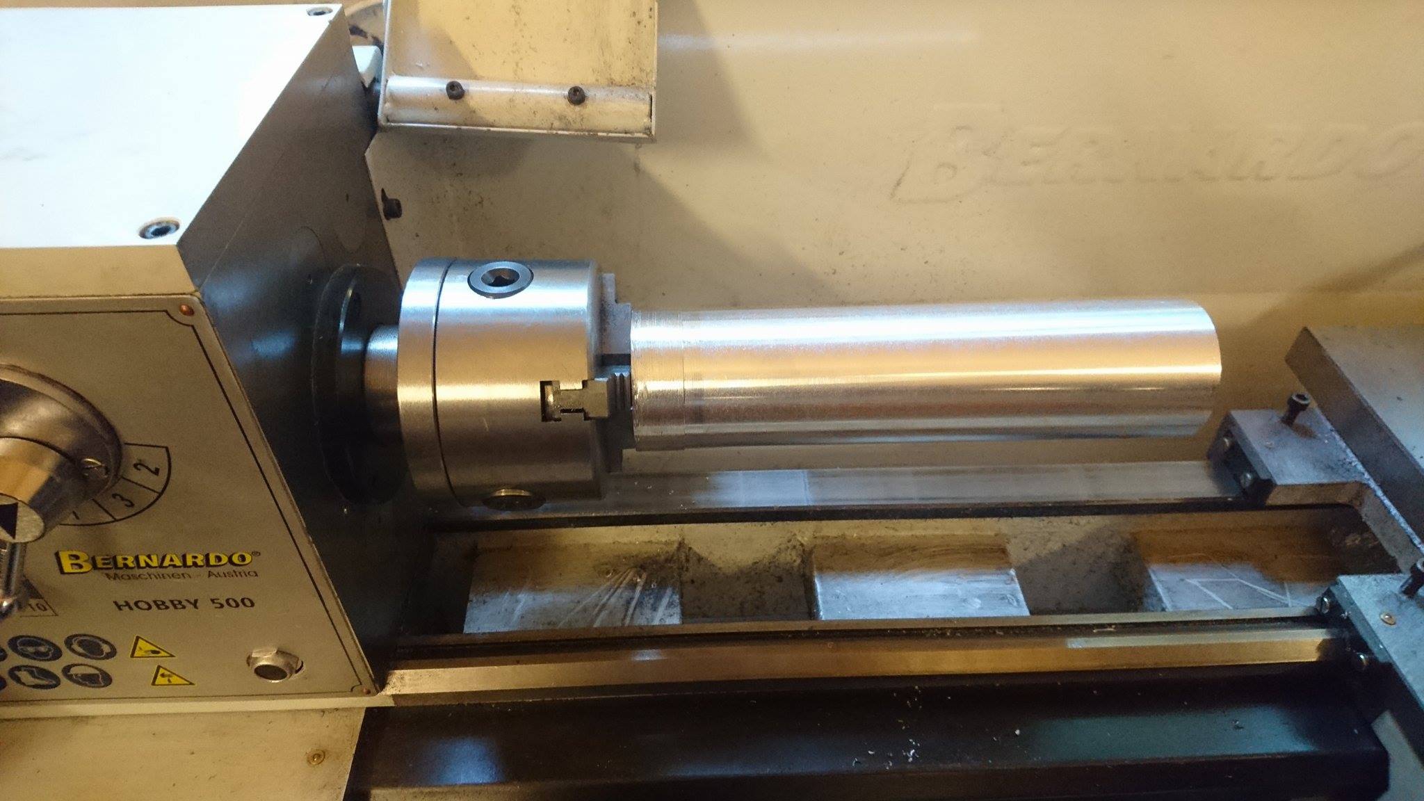

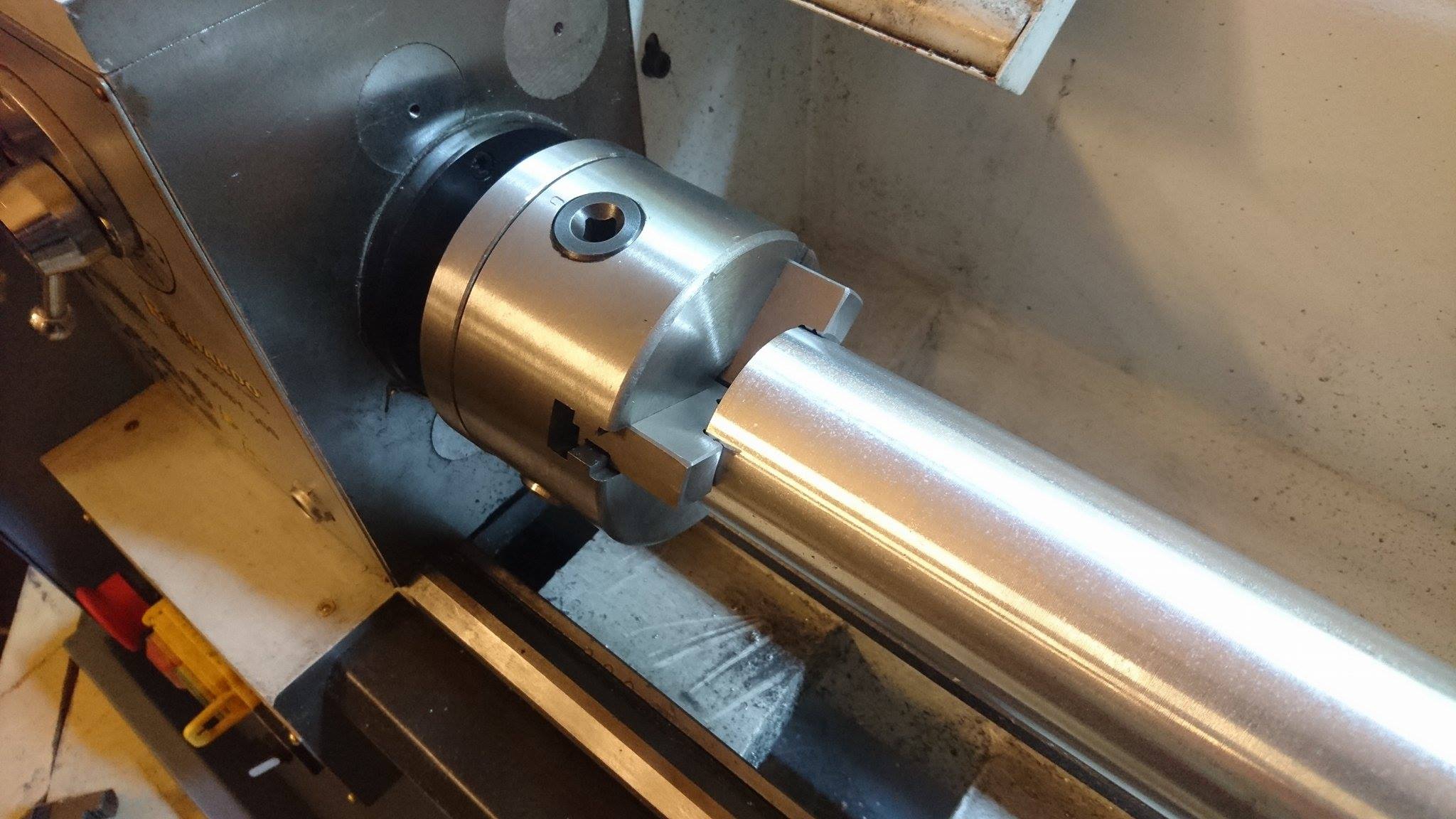

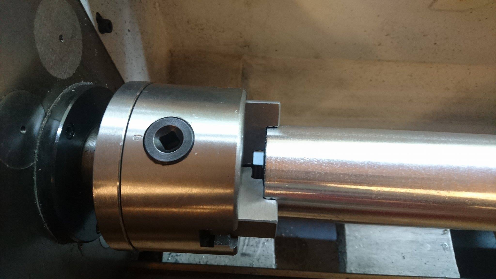

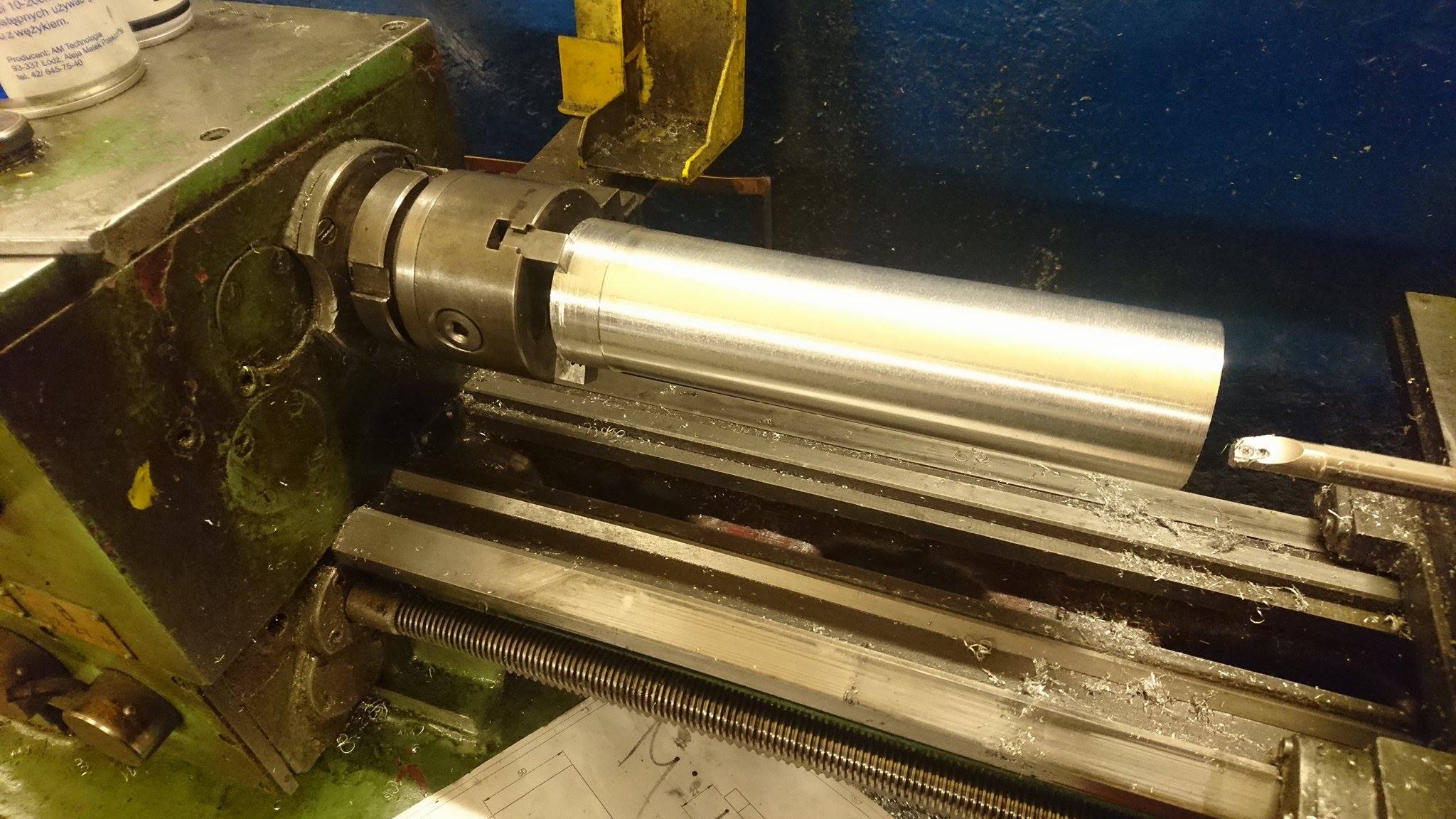

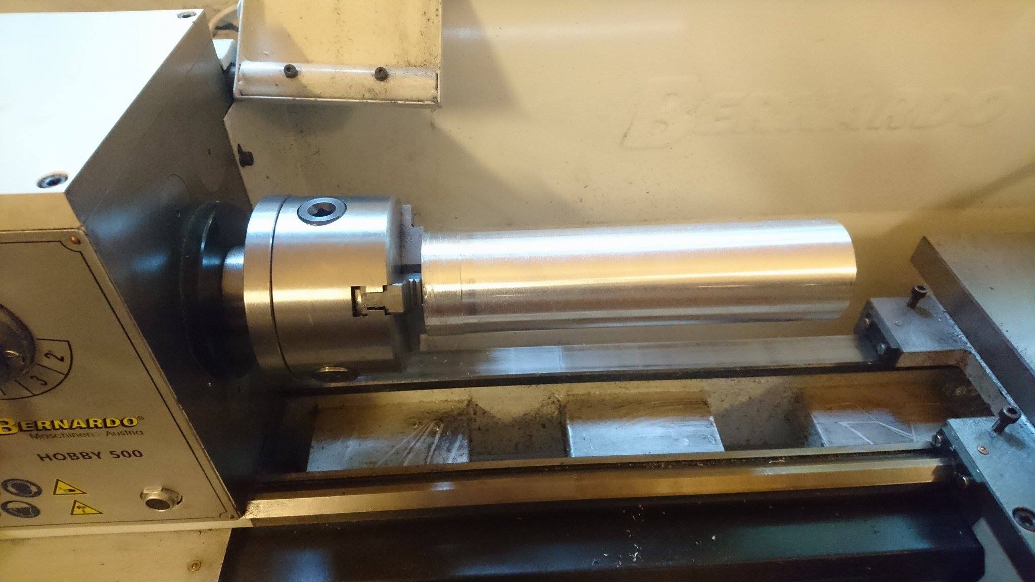

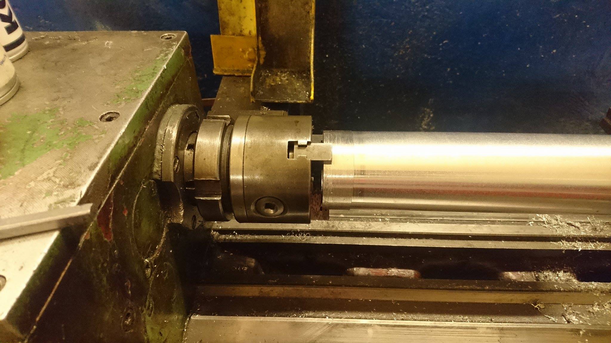

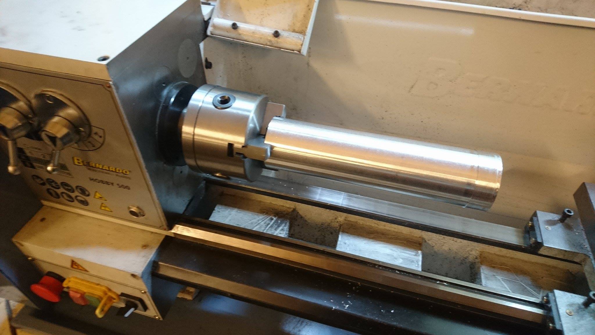

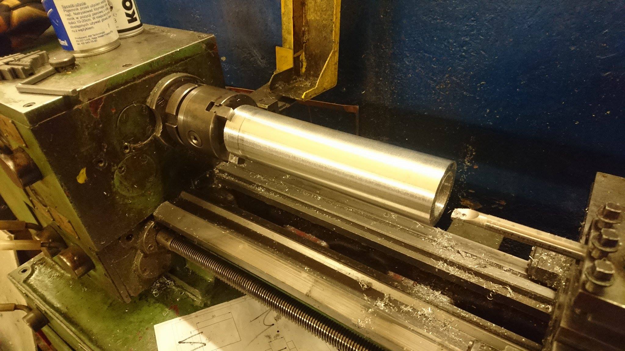

Zdjęcia w załączniku z obu konfiguracji jakie mam dostępne: TSB20 i Hobby 500. Szczęki są raczej nowe, więc chyba ich zły stan tego nie powoduje. W takim razie po prostu kupię chyba podtrzymkę i zobaczę co dalej ;). Chyba, że macie jakieś inne rady względem tego, co zobaczycie na zdjęciach. Hobby 500 ma uchwyt 100*

Post napisał: pukury » 02 wrz 2017, 21:17
hej.
no cóż - i tak jestem zdumiony że nie dostałeś tym w pałę :shock:
a nie dostałeś chyba tylko dlatego że wewnątrz był nóż .
załóż podtrzymkę .
złap szpejo w uchwyt - wycentruj i delikatnie dojeżdżaj kamieniami w podtrzymce.
posmaruj to jakimś olejem i nie szalej z obrotami.
pewnie ktoś coś dorzuci.
pzd.

Obroty były stosunkowo niskie, uważałem i delikatnie operowałem nożem. Ponadto z zewnątrz ładnie się dał przetoczyć. Dopiero wnętrze sprawia problem, dzięki za pomoc :)
Avalyah
Posty: 2475
Lokalizacja: Bielsko-Biała
Post napisał: Avalyah » 02 wrz 2017, 22:44
Podtrzymkę w takim wymiarze jakbyś znalazł, to chętnie się dowiem, gdzie. Standardowa do nutoola łapie do średnicy 35mm chyba (albo 30mm), jak ją trochę poprawić to złapiesz do 40-45mm. Na taką średnicę, jakiej potrzebujesz, to nie wiem, czy łatwo będzie znaleźć podtrzymkę.
No i jak patrzę na to mocowanie, to mi się same alarmy w głowie aktywują, mam nadzieję, że odpuścisz próby bez odpowiednich narzędzi, żebyś sobie krzywdy nie zrobił. Łapanie na 10mm przy całkowitej długości 200mm to nie jest dobry pomysł.

Avalyah pisze:jak patrzę na to mocowanie, to mi się same alarmy w głowie aktywują
Chłopie (to do kol. Kefir92), gdybyś zaproponował obróbkę tak zamocowanego przedmiotu w Szkole Zawodowej, to byś wyleciał z warsztatu, wizyta rodziców w Szkole pewna i sprzątanie warsztatu przez miesiąc. Pohamuj się w swoich pomysłach, najpierw pytaj, potem próbuj. Przeglądnij chociaż Poradnik Tokarza, to może uratować Ci życie lub uchronić przed kalectwem. Poważnie.
