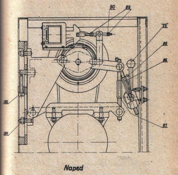

Witam! Jestem poczatkującym użytkownikiem ww. tokarki i mam kilka pytań dotyczących jej eksploatacji. Pierwsze z nich tyczy się zakresu stosowanych-możliwych do skutecznego zamontowania uchwytów samocentrujących. W opisie urządzenia wyczytałem, że średnica toczenia nad łożem wynosi 200mm. Czy w takim razie możliwe jest zamontowanie uchwytu samocentrującego 4-szczękowego 160mm? Czy jego waga i bezwładność przy obracaniu nie uszkodzą tokarki? Drugie pytanie dotyczy wbudowanego hamulca wrzeciona w tokarce. Czy Któryś z Uczestników Forum ma rysunek tej części tokarki z wyraźnie zaznaczonymi elementami? A może Ktoś jest w posiadaniu tego fragmentu tokarki i byłby skłonny go odsprzedać? W mojej tokarce został on wymontowany, a jedynym "śladem" jego obecności jest elektromagnes z odłączonymi przewodami. Pytanie trzecie :-). Czy Ktoś z Szanownych Kolegów posiada zbędny- "nadprogramowy" komplet wyposażenia tej tokarki i chciałby go odsprzedać? Pytanie czwarte. Tokarka, którą posiadam ma "mały" przeciek oleju od strony otwieranej skrzynki, w której znajdują się mi. koła zmianowe. Jaki rodzaj uszczelnienia zastosowanona wałkach-bo chyba tam jest zlokalizowany przeciek i w jaki sposób sobie z nim poradzić? Będę wdzięczny za wszelkie informacje i sugestie. Równoczesnie proszę o wyrozumiałość dla poczatkującego tokarza :-). Pozdrawiam.

Jak rozumiem, mocowanie uchwytu większego- do średnicy 160mm jest mozliwe, ale oczywiście po zmianie tarczy zabierakowej... i dostosowaniu obrotów... W mojej tokarce był uchwyt 80mm, ale wydaje mi się on stanowczo za mały do większych detali. Ciekawi mnie zatem, jaki uchwyt polecają uzytkownicy tej tokarki? Jeśli jego waga nie jest aż tak znacząca, myślę stosować uchwyt 160mm tylko w szczególnych przypadkach-mam już zakupione dwa nowe 160mm(cztery szczęki) i 125mm(trzy szczeki)- samocentrujonce z Bison Bial . Co do przecieku, jest on znaczy, za każdym włączeniem dłuższym tokarki pojawia się kilka kropel na podstawie. Obawiam się sytuacji w której tokarka zacznie chodzić na sucho, co grozi to poważnym uszkodzeniem... Proszę ponownie, jeśli to możliwe o poradę dotyczącą hamulca tokarki. Może znajdzie się jakieś zdjęcie układu?! :-). Pozdrawiam.

Ja także 80 mm nie używam .bo gdybyś chciał toczyć ,, z wałka ,,18 mm to taki wałek nie przejdzie ci przez otwór w uchwycie.Ja stosuję podobnie 160 mmm cztery szczękowy i 130 mm rosyjski trójszczękowy ruscy nie robili 125. Olej sprawdzasz w okienku czy jest poziom w razie ubytku uzupełnisz. Nie wiem o jaki hamulec ci chodzi... to urządzenie w komorze silnika ? u mnie jest tam zabezpieczenie które uniemożliwia załączenie tokarki przy otwartych klapach .. np. podczas zmiany paska.

Witam mam założony uchwyt 125 mm i jestem z niego zadowolony wszystko zależy jakie elementy potrzebujesz toczyć i tak jak koledzy wspomnieli od zabieraka z zamkiem.Co do hamulca to w mojej jest choć go nie używam możemy się dogadać ale pisz na PW. Obrazek

HeniekL pisze:Czy Któryś z Uczestników Forum ma rysunek tej części tokarki z wyraźnie zaznaczonymi elementami?
Tu masz rysunek z DTR: napęd wraz z hamulcem.

Bardzo dziękuję Koledze Jorgo za zdjęcie i Koledze Bydgost za udostępnienie fragmentu DTR-ki. Bardzo pomogliście mi w temacie układu hamulca :-). Ponawiam jeszcze raz swoją prośbę dotyczącą sposobu uszczelnienia tokarki, a także dotyczącą ewentualnej oferty odsprzedaży akcesoriów do mojej tokarki. Będę wdzięczny za wszelką pomoc :-). Pozdrawiam.

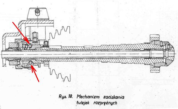

BYDGOST, Witam kolego nabylem tsb 20 i prubuje doprowadzic ja do stanu przyzwoitosci i mam problem potrzebuje informacji jakie lozysko jaest na koncu przy dzwigni szybkiego zacisku bo wylecialo mi z tamtad parenascie kulek i nie wiem jakie lorzysko mam kopic

Te kulki to Ci chyba wypadły nie z łożyska tylko ze sprzęgła kulkowego, które jest na końcu wrzeciona. Trzeba rozmontować końcówkę wrzeciona i je z powrotem powkładać.
