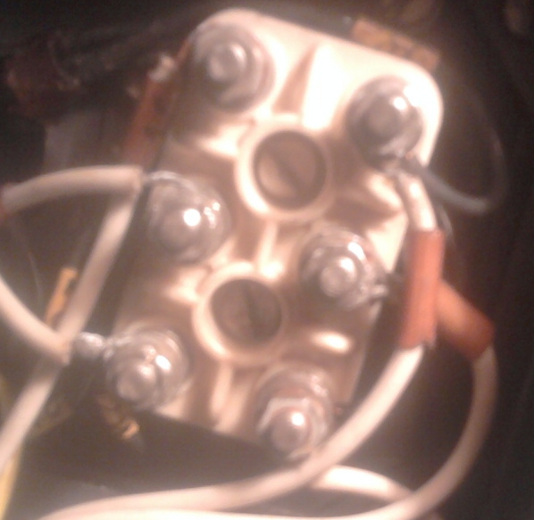

sasii pisze:tylko skoro mam silnik 1,6 KW a falownik bym kupił 1,5 KW to czy sie nie spali bo nie spotkałem falowników na 1,6 KW, następne są 2 KW.
W większości falowników ustawiasz parametry silnika (te z tabliczki znamionowej) i falownik dba o resztę. W normalnych warunkach falownik w pełni zabezpiecza silnik i samego siebie ( do tego stopnia, że nie stosuje się bezpieczników pomiędzy falownikiem a silnikiem). Na pewno nie spali się zasilając większy silnik, nie pozwoli mu jedynie w pełni rozwinąć skrzydeł. Pamiętaj, że w tokarce krytyczny jest rozruch, stąd sprzęgła i inne wynalazki. Falownik toleruje spore przeciążenie przez krótki czas, można ustawić czas rozpędzania się silnika i hamowania oraz sporo innych parametrów. Zmiana obrotów też odbywa się na falowniku. Cała przeróbka elektryki polega na odp. połączeniu uzwojeń silnika, odłączeniu dotychczasowego zasilania i podpięcia falownika ( pamiętaj o wymuszonym chłodzeniu). W TSB 20 przełącznik obrotów jest na mikrusach, można bezpośrednio podpiąć pod falownik.

Wnętrze puszki wygląda tak
słaba jakość bo robiona telefonem

Wg DTRki TSB20 ma silnik na 3x380V 0.75/1,1kW. Falownik 1,5 kW załatwia sprawę jeżeli uzwojenia da się połączyć w trójkąt. Jeżeli nie, to moment maleje z kwadratem napięcia - ok. 2,7 raza (380/230)*2. Schemat jest dostępny, wymaga przeanalizowania.

Post napisał: sasii » 10 lip 2012, 00:00
W punkcie 2.5 DTRki (https://www.cnc.info.pl//files/tsb_20_dtr_196.pdf) jest napisane coś takiego :"Instalacja obrabiarki może być przystosowana do zasilania z sieci trójfazowej prądu przemiennego o napięciu skojarzonym 220V, 380V, 415V, 440V i częstotliwości 50Hz lub 60Hz."

Post napisał: Andrzej 40 » 10 lip 2012, 00:20
To by znaczyło, że przełączenie silnika na trójkąt i zasilanie falownikiem z jednej fazy sieci 230V jest możliwe.

Post napisał: sasii » 10 lip 2012, 09:46
Na karcie gwarancyjnej od silnika, która znajdowała się w puszcze jest napisane:
Napięcie 380 / ∆ / ∆
tak mi się wydaje bo jest już napis wyblakły
