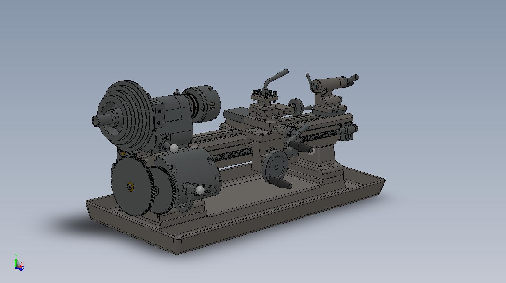

Kiedyś zamieściłem link do tego tematu:
http://www.chipmaker.ru/topic/73534/
Autor tematu wraz z kolegami z wymiarował wszystkie części tej tokarki i w rezultacie powstał model 3D. Polecam ten temat wszystkim zainteresowanym konstrukcją elementów składowych TSA 16. Nie spotkałem jeszcze pełniejszego opracowania nt. tej tokarki.
Model 3D można ściągnąć stąd:
http://www.chipmaker.ru/files/file/8541/ - cz.1
http://www.chipmaker.ru/files/file/8542/ - cz.2
Model został wykonany w programie Solid Works. Można sobie ściągnąć przeglądarkę plików Solid Works i bez problemu oglądać model, powiększać, pomniejszać lub obracać.
Tak to wygląda:

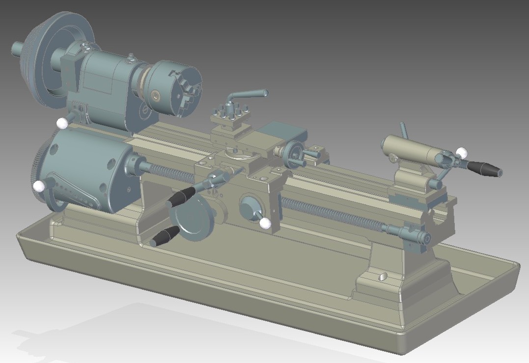

A tak wygląda gdy otworzy się w Solid Edge:

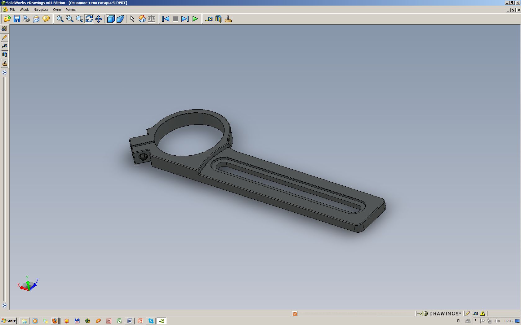

Można także wybrać interesującą nas część składową tokarki i ją obejrzeć np gitara:

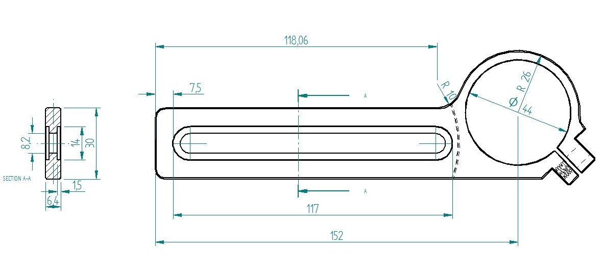

A na koniec można nanieść wymiary:
