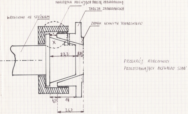

proszę, jaki gwint jest na tokarce TSB16 do mocowania kołnierza uchwytu. Zobacz na zdjęcie. Lub na której strone jest w instrukcji?

Nie jestem pewien czy to nie będzie to samo co przy TSB20, porównaj wymiary końcówek wrzecion z TSB16, jeśli te same, to i nakrętka będzie taka sama(M56x2)..

Sprawdziłem dzisiaj i jest jak Roman pisze: M56x2.
