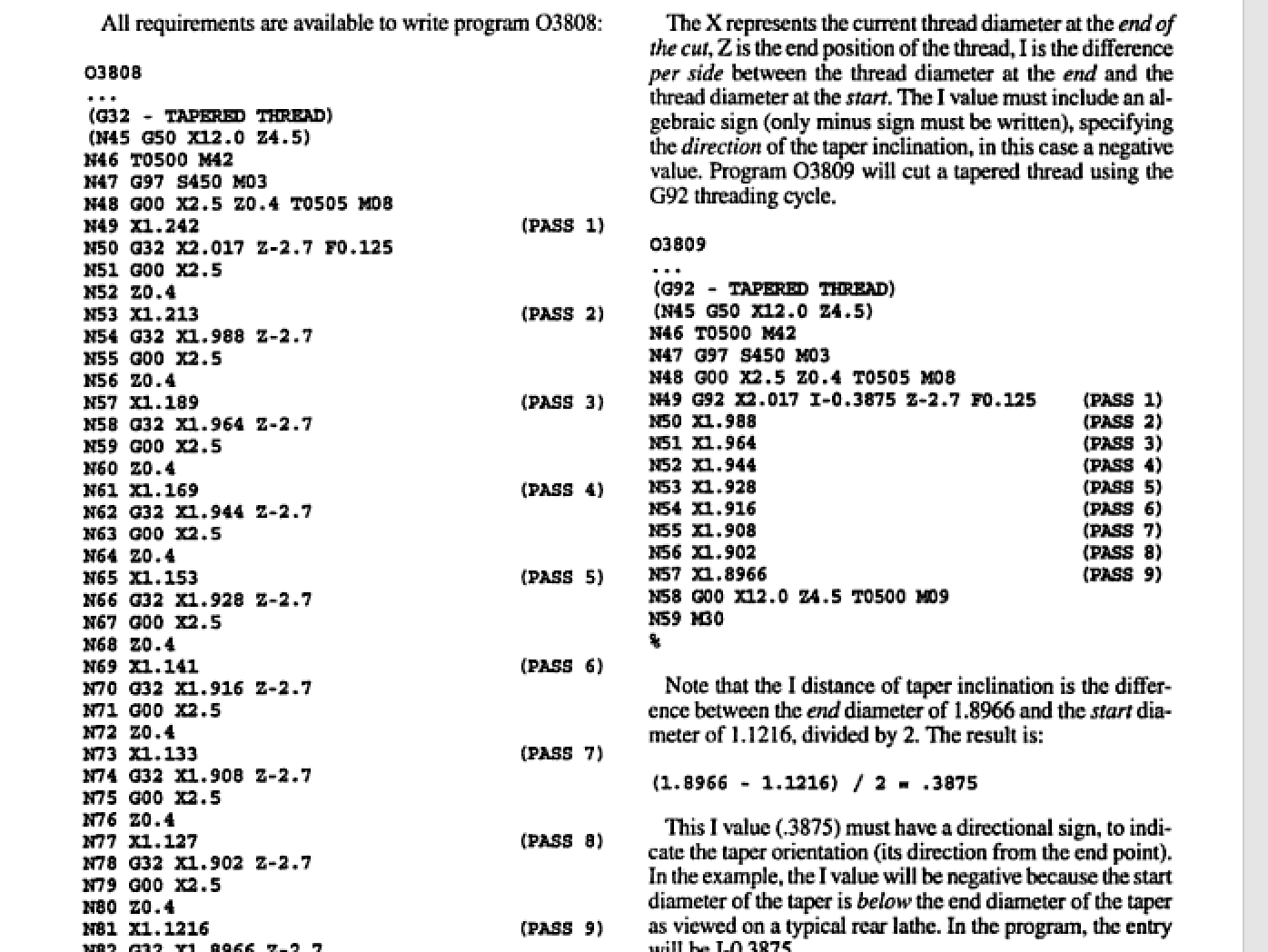

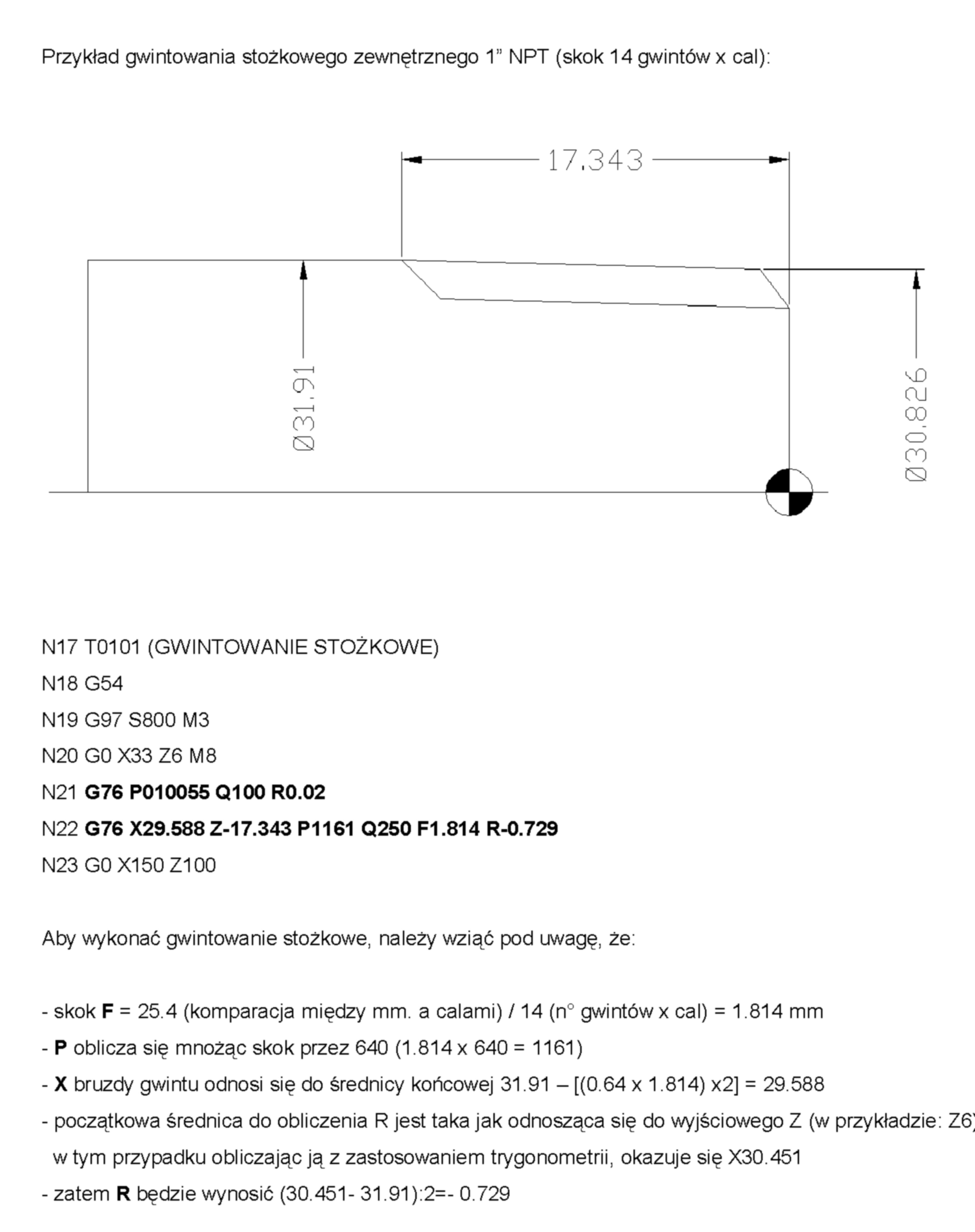

Jestem początkującym operatorem , czy mógłby ktoś napisać przykładowy cykl gwintowania po stożku z opisem co jest czym ,byłbym bardzo wdzięczny :)

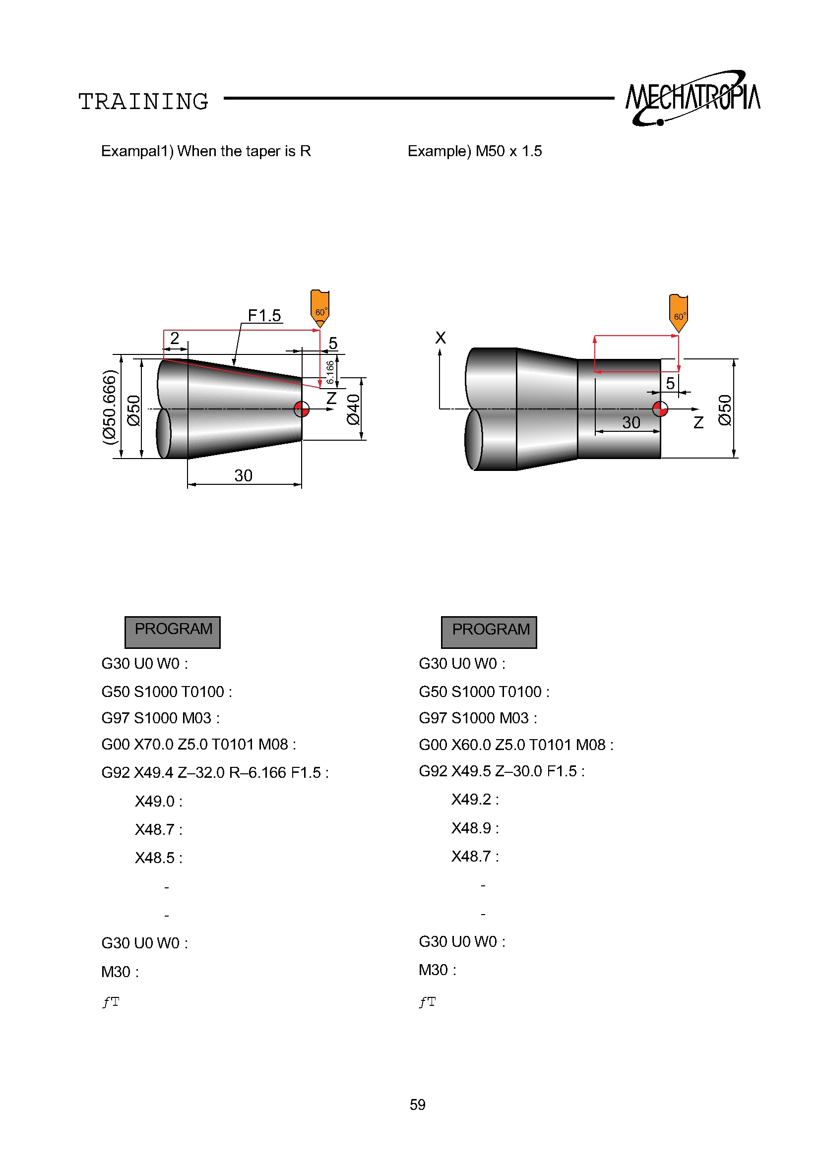

Tak , sterowanie fanuc , na innych stronach znalazłem G-cody ale część się zgadza a część nie ,dlatego proszę o jakiś przykład , a jako ze dopiero co zacząłem na takiej maszynie pracować to wszystko metodą prób i błędów robię ale już tracę cierpliwość , a w momencie gdy firma kupiła tą tokarkę to wgl nie było przy niej żadnej listy G-codów z tego co się dowiedziałem, a jeśli ktoś posiada taką listę to czy mógłby sie tym podzielić ?

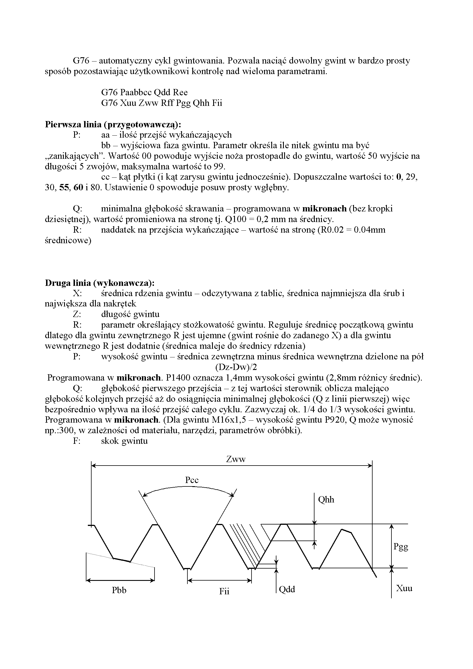

MaciekMaciek pisze:cykl gwintowania po stożku
Jeśli cykl to G76
Lub G92
Lub G32/G33
