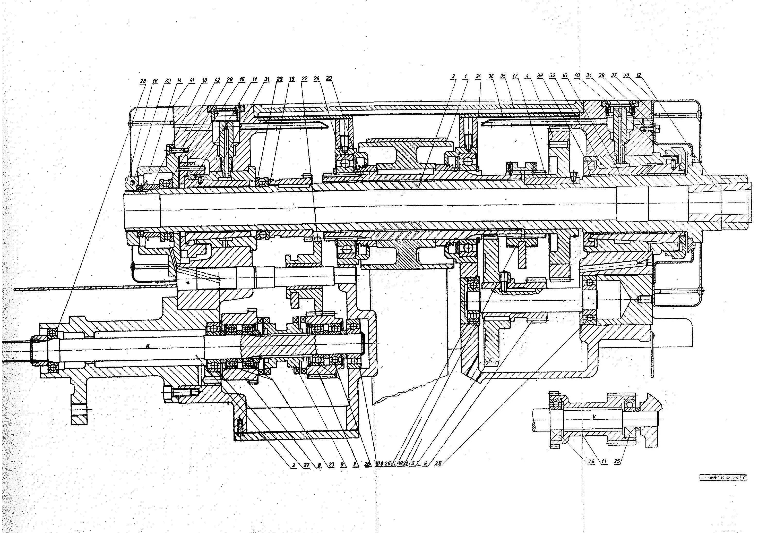

Tokarka sv18ra
Luz na wrzecionie

Najpierw przystaw czujnik do końcówki wrzeciona i zmierz luz promieniowy.
Zdejmij pokrywę wrzeciennika i osłony od przodu wrzeciona. Aby zmniejszyć luz przedniej panewki trzeba poluzować nakrętkę 39 od strony wnętrza wrzeciennika a następnie dokręcać nakrętkę 40 od strony przedniej końcówki wrzeciona. Jeżeli luz się nie zmniejsza, to należy szlifować wkładkę znajdującą się w szczelinie (przecięciu) panewki. Metodą kolejnych prób należy zmniejszać luz do wartości nie przekraczającej 0,03 mm, ale jednocześnie wrzeciono musi się dać lekko obracać ręką.
Potem zacznij próby na niskich obrotach z jednoczesnym kontrolowaniem temperatury panewki. Zbyt mały luz na wyższych obrotach doprowadzić może do zatarcia i zatrzymania wrzeciona.
