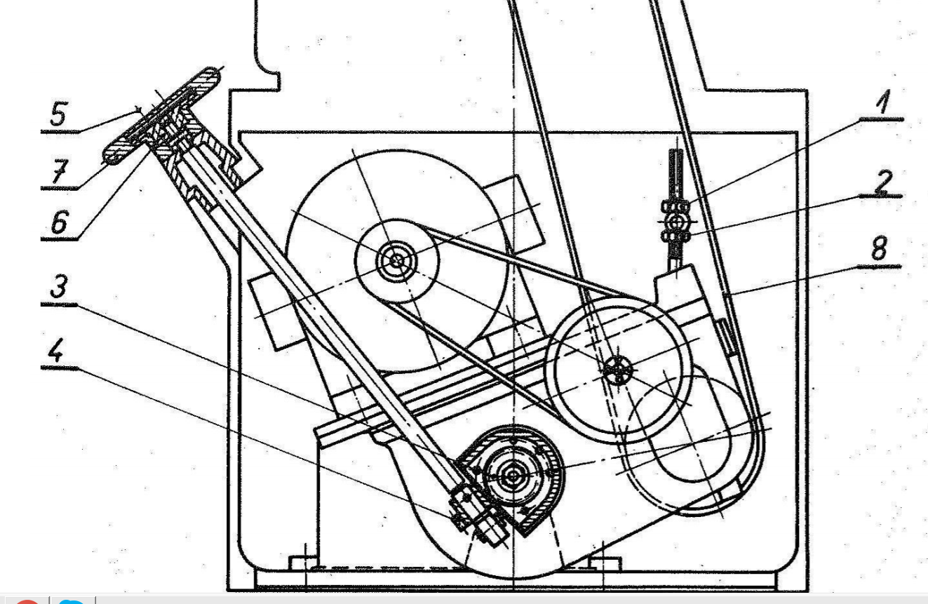

maglo18
Posty: 210
Rejestracja: 03 mar 2016, 13:54
Lokalizacja: Lesznowola
Post napisał: maglo18 » 02 lis 2017, 19:38
Mój brat stał się posiadaczem takiej tokarki. Nie wiemy jak zdemontować koło zmiany obrotów (oznaczenie na rys. 6,7). Występuje tam szkiełko które zostało tak zanieczyszczone że nic nie widać. Może ktoś denotował to lub potrafi odczytać z poniższej DTR-ki jak to zrobić.
