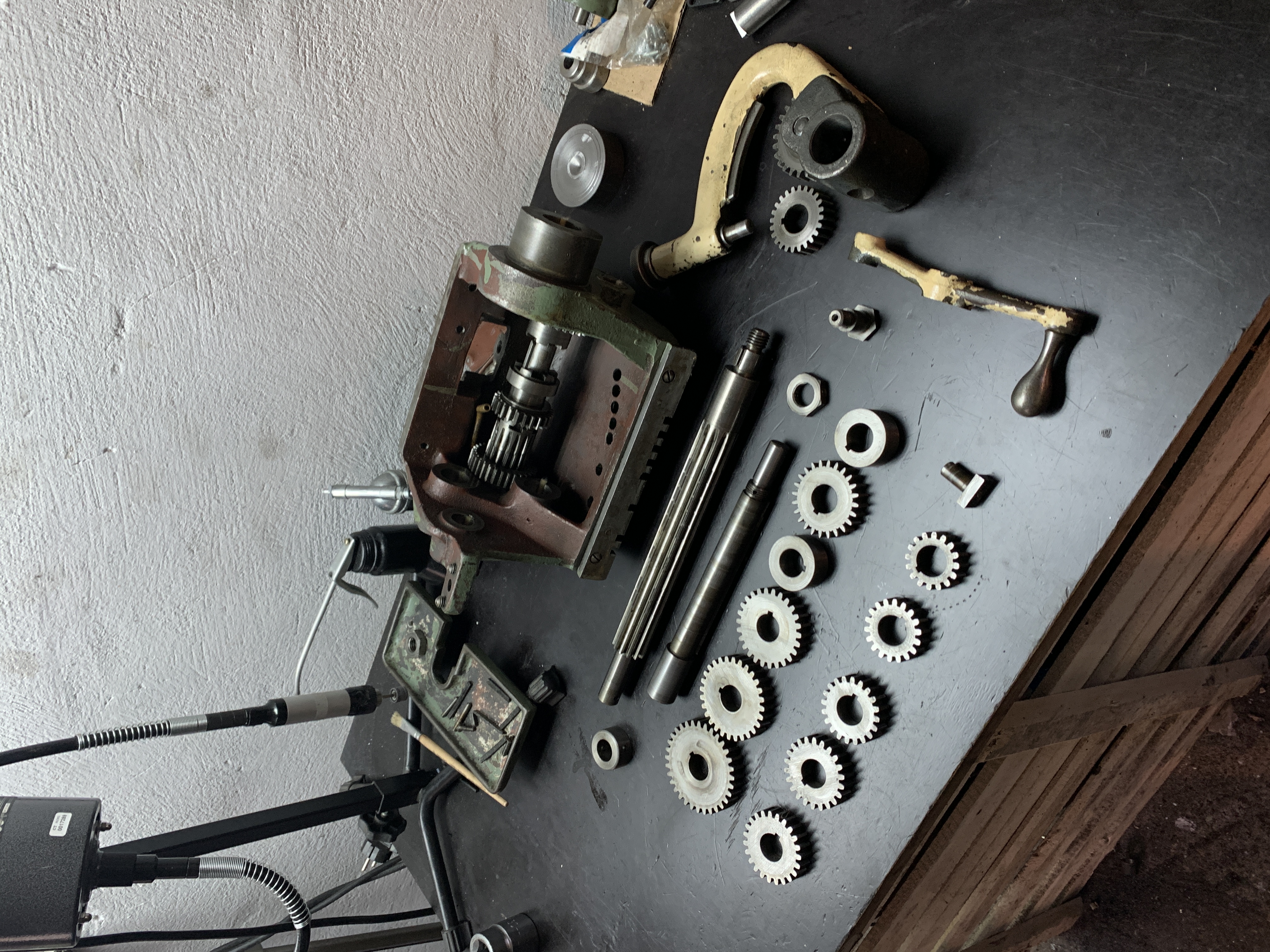

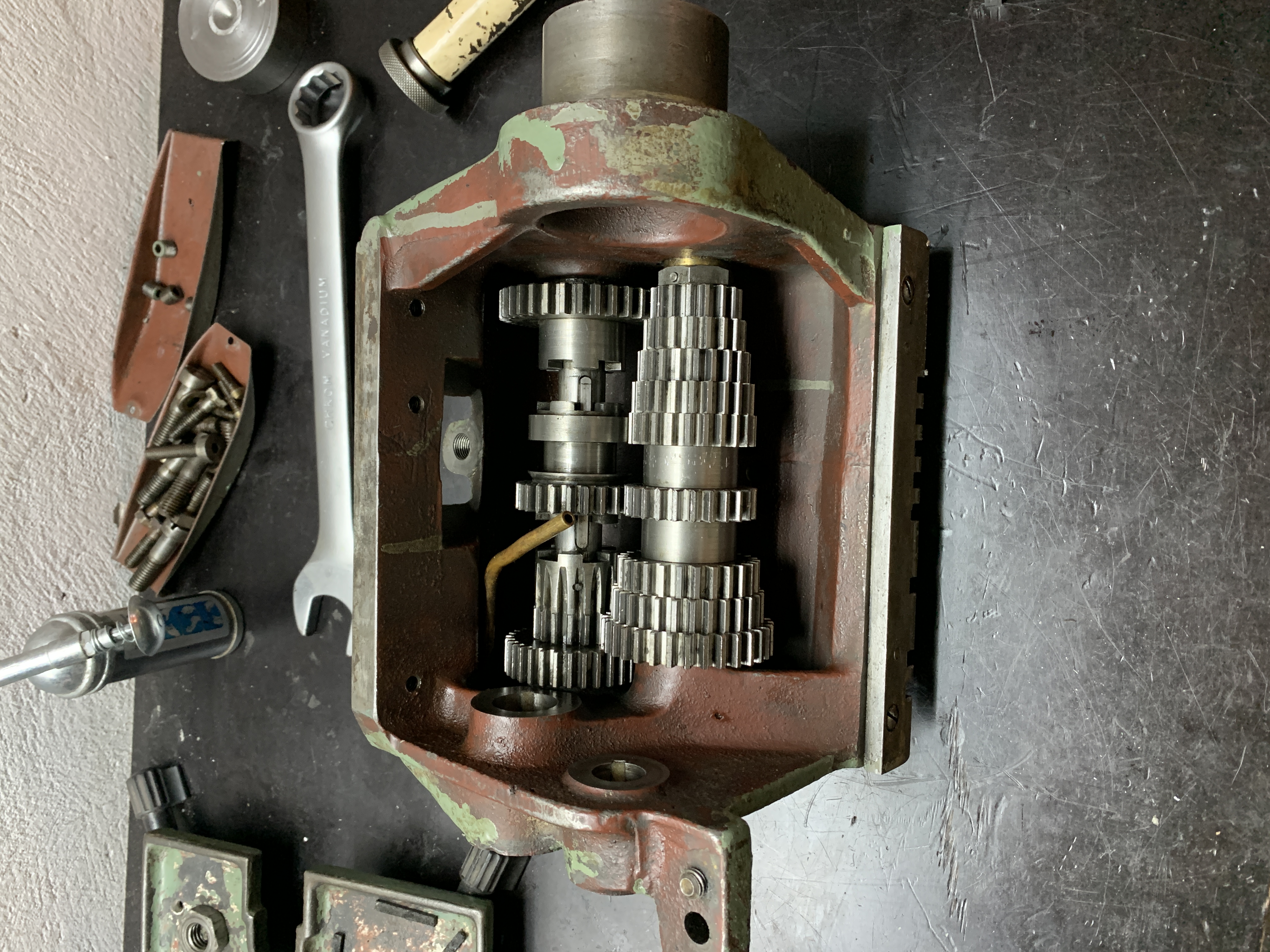

Następnym etapem był serwis skrzyni biegów.

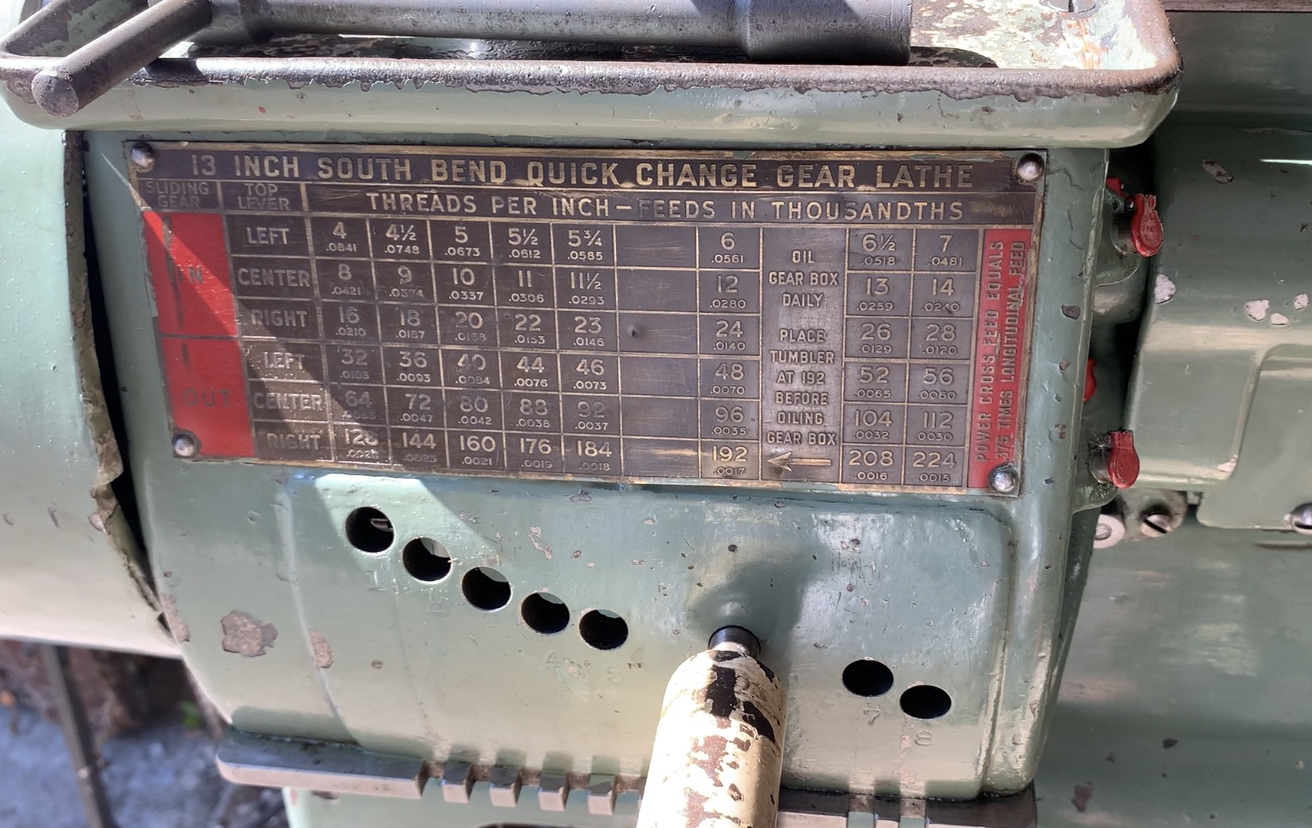

Składa się ona ze skrzyni Nortona na 8 biegów + skrzynia 3 - biegowa, i przełącznik na gitarze z 2 położeniami „in - out”. Czyli na każdej pozycji nortona można wybrać 6 przełożeń i w sumie ta tokarka ma 48 posuwów na gwinty + 48 posuwów do toczenia. Ponieważ że może to się wydać jak bardzo skomplikowany mechanizm, natomiast na praktyce jest bardzo prosty.

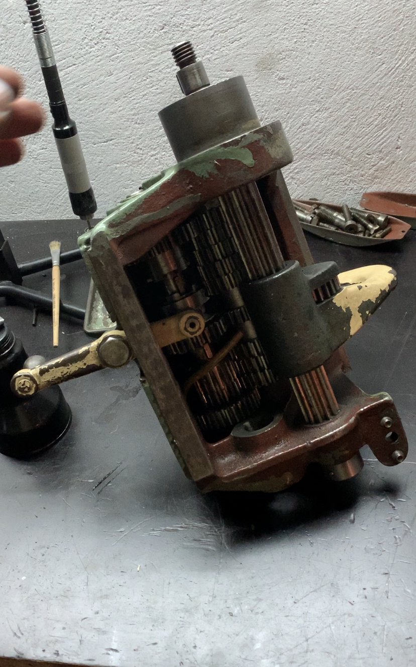

Jedyną komplikacją było złożenie „choinki” nortona, tak jak wszystkie koła siedzą na 1 wpuście, i trzeba było ich po kolei nasadzać na wał już bezpośrednio w korpusie skrzyni, przez co trafianie ostatnich kilku kół potrzebował trochę czasu i wprawy. Ale jak by tam nie było, wszystko się udało z pierwszego razu.
Smarowanie wałów takie same jak w suporcie, przez filcowe paski, tylko miski olejowej niema, do każdego wału jest oddzielna zewnętrzna smarowniczka.
Smarowanie kół odbywa się w pewnej pozycji wajchy nortona, na której jest zrobiony lejek, do którego ścieka olej od zewnętrznej smarowniczki, wszystko to ukryte w korpusie . Lejek naprowadza już ten olej bezpośrednio na zęby kół i w trakcie pracy on się rozmieli po całej skrzynie.
