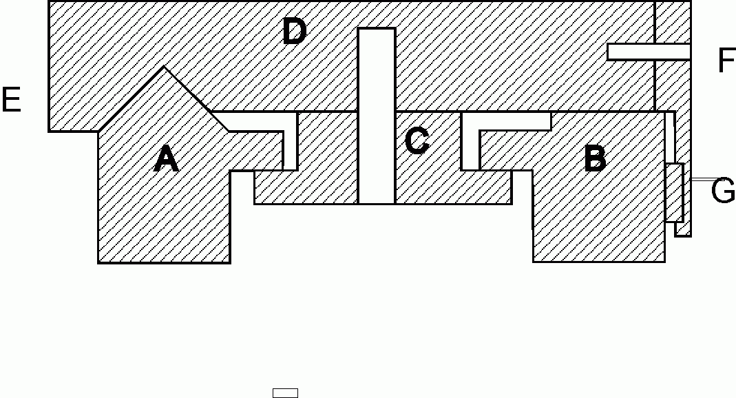

Problem polega na tym że pomiędzy łożem tokarki a suportem pojawia się luz co powoduje "przekrzywianie" suportu a zarazem jego klinowanie.
Wygląda to w przekroju mniej więcej tak:
Dołożyłem kolejny element 'F' ze ślizgiem "G" ale pomogło to tylko trochę. Suport dalej się klinuje. Dodam że śruba pociągowa znajduje sie w punkcie "E" czyli z boku.

Hans 3 pisze:Dołożyłem kolejny element 'F' ze ślizgiem "G"
nie widać tego na rysunku.
A bez dociskania elementem C (maksymalnie zluzowany) chodzi poprawnie, czy też się klinuje (przekosza względem łoża)?
Jeśli też się klinuje, to sprawdź jak się suwa sam suport rozłączony od śruby (E).

Sam suport z nadmiernym luzem też się klinuje. Skasowanie luzu doprowadza do niemożliwości uruchomienia a przekaszanie i tak występuje.
[ Dodano: 2014-11-23, 20:31 ]
Rozłączony od śruby ślizga się "fajnie"

Skoro rozłączony ślizga się fajnie to moim zdaniem śruba nie jest równolegle do prowadnic więc ciągnie support lekko po ukosie i przychodzi moment że tarcie jest już za duże. Tak ja to rozumiem z tego opisu

Element F i G może zakłócić położenie suportu na łożu, jeśli ślizgacz łoża po którym się przesuwają F i G nie będzie idealnie równoległy do pryzmy łoza (będą ściągać gniazdo pryzmy z jej stanu spoczynkowego.
A dlaczego?
Tu trzeba zdać sobie sprawę z istoty działania pozycjonowania suportu na łożu, także w czasie ruchu.
Jest ono w zasadzie grawitacyjne, oparte na pryzmie łoża jako osi ruchu, bo to grawitacja ma za zadanie docisnąć gniazdo suportu do pryzmy, i tym go pozycjonować w stosunku do osi łoża. Listwy od spodu jedynie mają pomagać utrzymać gniazdo na pryzmie/ach w sytuacjach krytycznych (duże chwilowe przeciążenia, drgania, np przy przecinaniu)
Obrazek Obrazek
Ale na suport w czasie przesuwania działają również siły przekoszające od śruby pociągowej, zębatki przesuwu(listwa) w jednym kierunku, oraz siły wynikające z oporów skrawania w kierunku przeciwnym. Całość tworzy pewna zmienną wypadkową, która próbuje zerwać przyleganie gniazda do pryzmy, zwłaszcza jeśli suport ma mała masę. Miedzy innymi dlatego właśnie tokarki (i inne maszyny) muszą być masywne, by suport leżał na łożu w każdej sytuacji.
https://www.cnc.info.pl/topics56/luz-su ... 561,10.htm
dlatego właśnie dodatkowe ograniczniki swobody jak F i G jeśli nie są idealnie zgrane z osią pryzmy łoża mogą tylko przeszkadzać.
Co do rzeczonego przypadku, jeśli kolega odłączy śrubę od suportu(oraz zluzuje F i G), i pomimo nałożenia na suport dodatkowego ciężaru będzie się on suwał płynnie i bez tendencji skręcających, to przyczyny należy szukać w osiowości prowadzenia śruby wzdłuż niego(śruba może się naginać i prężyć działając na lekki suport).
Najlepiej to widać zamykając zamek śruby na jej końcach, obserwując zmiany położenia jej uwolnionych końców względem suportu (i jej miejsca zamocowania).

Śruba jest nie symetrycznie do wózka (suport).
Obrazując: Jeśli pociągnę stojąc na przeciw pana za prawą rękę to z logiki wynika że pana lewa ręka wychyli się do tyłu czyli w pana prawą stronę. Podobnież dzieje się z moim suportem. "Ograniczniki swobody" odgrywają tutaj zasadniczą rolę. Prawa fizyki w postaci grawitacji czyli przyciągania ziemskiego ( dyplomowani fizycy łapią się za głowę) nie sprawdzają się przy czynnikach takich jak : nie osiowość sruby, siły skrawania). Czy potrafi pan zasugerować rozwiązanie likwidujące problem? Temat podany w linku jest dość rozległy- życie nie może być tak skomplikowane. Wracając do tematu nie symetrycznie ułożonej śruby, rozwiązanie to jest powszechnie stosowanne w maszynach konwekcjonalnych i w przeciwieństwie do ogólnie promowanych "wózków" wraz z prowadnicami za 1000 parę złotych sprawdza się i wystrzelono nawet parę sputników z takiego sprzętu.

pod warunkiem że trzymam rękę wystarczająco sztywno do mojego korpusu i... nie stoję sztywno w rozkroku w rolkach na nogach, umieszczonych w rynnach ułożonych w kierunku kolegi, bo w takim wypadku ...no, co się stanie?
Takimi właśnie rolkami są gniazda w suporcie, a rynnami pryzmy łoża.
Hans 3 pisze:Podobnież dzieje się z moim suportem. "Ograniczniki swobody" odgrywają tutaj zasadniczą rolę.
Taka funkcję mają boczne slizgi tylko w tokarkach z płaskimi łożami(bez pryzm) jak ta
i gdyby prawidłowy ruch (suportu) tylko od tych bocznych zależał, to pryzmy byłyby całkowicie zbędne, bo swoją funkcje pełniłyby tylko w stanie jego spoczynku.
A nawet przyjmując wersję kolegi, to jak wytłumaczy jakimże cudem w mojej i wielu innych, bez takich ograniczników bocznych(G) dotykających(ślizgających się po) boku łoża, suport chodzi nawet z odkręconymi całkowicie listwami dolnymi?
Moja odpowiedź: tylko będąc dociskanym grawitacją(czyli ciężąrem) do pryzm, bo parę kilogramów waży, a jeśli daje się dość lekko po pryzmach suwać ręcznie, to i przykładając siłę zaczepioną z boku także to zrobi.
Tu ma kolega najczęściej stosowane systemy posadowienia suportu, gdzie takie boczne nie występują wogóle
Zresztą nawet gdyby zadziałały aż takie siły, to dolne listwy jak pisałem, nie pozwolą na podnoszenie gniazd na pryzmach.
Niech kolega zrobi eksperyment: dociąży suport od góry na tyle by śruba go nie mogła przekosić, i spróbuje przesuwać.
Może po prostu jest za lekki, ale to trudno w ciemno na pewno wywnioskować nie widząc nawet zdjęcia

Te wszystkie elementy C-F-G to niby do czego? Po to aby szybciej zużyć prowadnice w maszynie?
Jeśli już to powinien być element C i to z lekkim luzem a nie na ścisk.
Na rysunku jest podstawowy błąd bo pryzma powinna od samej góry mieć luz :!: pytanie jak jest w rzeczywistości?

2. Kol "RomanJ4" napisał prawdę support może leżeć na pryzmach swobodnie (grawitacja) bez jakichkolwiek ograniczników "C" czy "F" i nie będzie to miało wpływu na toczenie bo resztę zrobią siły występujące podczas toczenia. W mojej support możesz bez problemu unieść oczywiście ogranicznik pozwala na niewielki ruch
3. Z tego co zrozumiałem nie chodzi tutaj o osiowość czy symetryczność. Problemem może być równoległość elementów. jak napisał "ak47"
Nawet jak weźmiesz te wózki za 1000 i więcej nawet te co je wystrzelili w kosmos i zainstalujesz je nierównolegle (przekroczysz ich tolerancję) to albo rozpadną się po kilku dniach albo zaklinują przy pierwszej próbie przesunięcia.
Jeśli masz jedną pryzmę to najpierw sprawdź czy śruba pociągowa jest ustawiona równolegle do pryzmy w pionie i poziomie.
