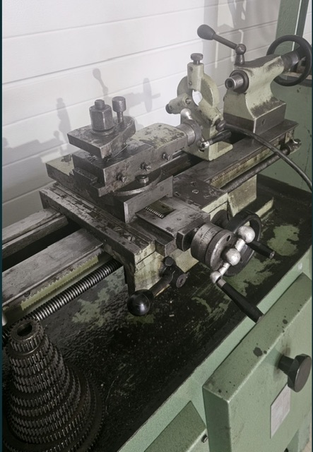

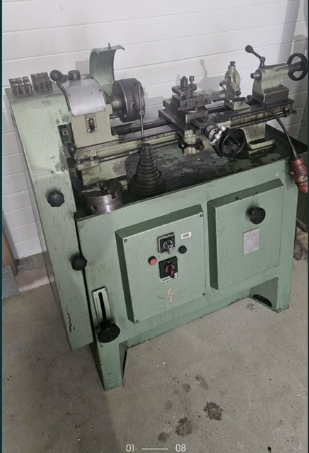

Jestem tutaj nowy i pewnie niektóre z moich pytań mogą być śmieszne ale dla mnie jako początkującego ważne. Proszę o zrozumienie i pomoc. Zadatkowałem tokarkę o nazwie „Schramm” ale nigdzie nie mogę znaleźć w sieci nic na jej temat. Tokarka jest cała oryginalna wraz ze wszystkimi dodatkami widzianymi na załączonych zdjęciach. Kwota to 5 tys zł. Oglądałem różne tokarki typu Tsb20 ale niestety są tak dojechane i chamsko pomalowane że zdecydowałem się na tą. Przyłożyłem zegar i ustawiłem na wale do którego przykręcane jest wrzeciono (imak). Nie ma odchyłek. Loże wydaje się nie ruszone. Reszta wyjdzie w praniu. Proszę o wypowiedzi dotyczące tej tokarki
Dane :
Tokarka uniwersalna niemiecka rok produkcji 1985
max dł toczenia 50 cm . W komplecie komplet kół do ciecia gwintow . Posuw automatyczny . 3 biegi plus na kazdym biegu 2 predkosci ..obroty lewe i prawe. Max szer toczenia 22 cm
Waga 200 kg wymiary 100 x 50 x122. Zasilanie 380v.

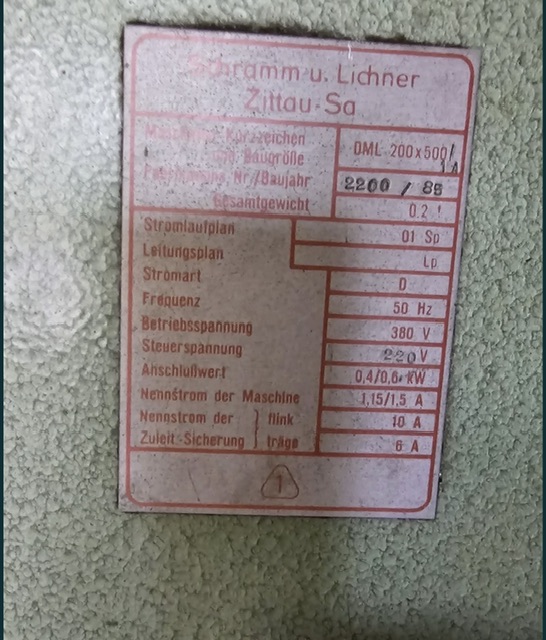

Przecież masz tabliczkę, to co tu identyfikować? Stoi jak byk DML200x500
W języku barbarzyńców znajdziesz sporo informacji:
https://www.google.pl/search?q=dml200x5 ... BHoECB4QBQ
Można?

producent jeszcze istnieje albo przynajmniej strona wisi https://www.schramm-lichner.de/produkte.htm

Bardziej chodziło mi bardziej to czy ktoś posiada taką tokarkę i co warta. Na co zwrócić uwagę. Jakie rozmiary noży, co warto zmienić itd. Czy można ją porównać do tokarki TSA 16 czy Tsb 20. Zawsze dobrze zapytać kogoś kto już temat zna.

Jak każdy wyrób DDR, prosty, dokładnie wykonany, trwały. Ta tokarka, używana zgodnie z zasadami, będzie służyła twoim wnukom. W porównaniu do TSA 16 pozwala na obróbkę większych przedmiotów. W linku powyżej masz podane jej parametry.
Dodane 11 minuty 50 sekundy:
Na zdjęciu widać, że tokarka miała jakąś kolizję - skrzywiona korbka suportu, jest też rysa na łożu, czy to nie jest pęknięcie ?
Dodane 4 minuty 34 sekundy:
Może to tylko brud zgarnięty przez suport.

Posty: 4808
Re: Tokarka - proszę o identyfikację
Post napisał: Steryd » 29 gru 2024, 22:09
Zdecydowanie brud. Raz, że za wyraźne na pęknięcie, dwa na pierwszym zdjeciu nie ma, a na drugim jest.

Post napisał: Taj-Pan » 30 gru 2024, 16:27
Grzegorz53 dziękuję za odpowiedź. Faktycznie to tylko brud gdyż sprawdziłem inne zdjęcia które posiadam. Jak wszystko dowiozę na miejsce i doczyszczę to zrobię wszystkie znane mi dotąd próby i pomiary. Skrzywiona korbka hmm faktycznie :) nie zauważyłem.

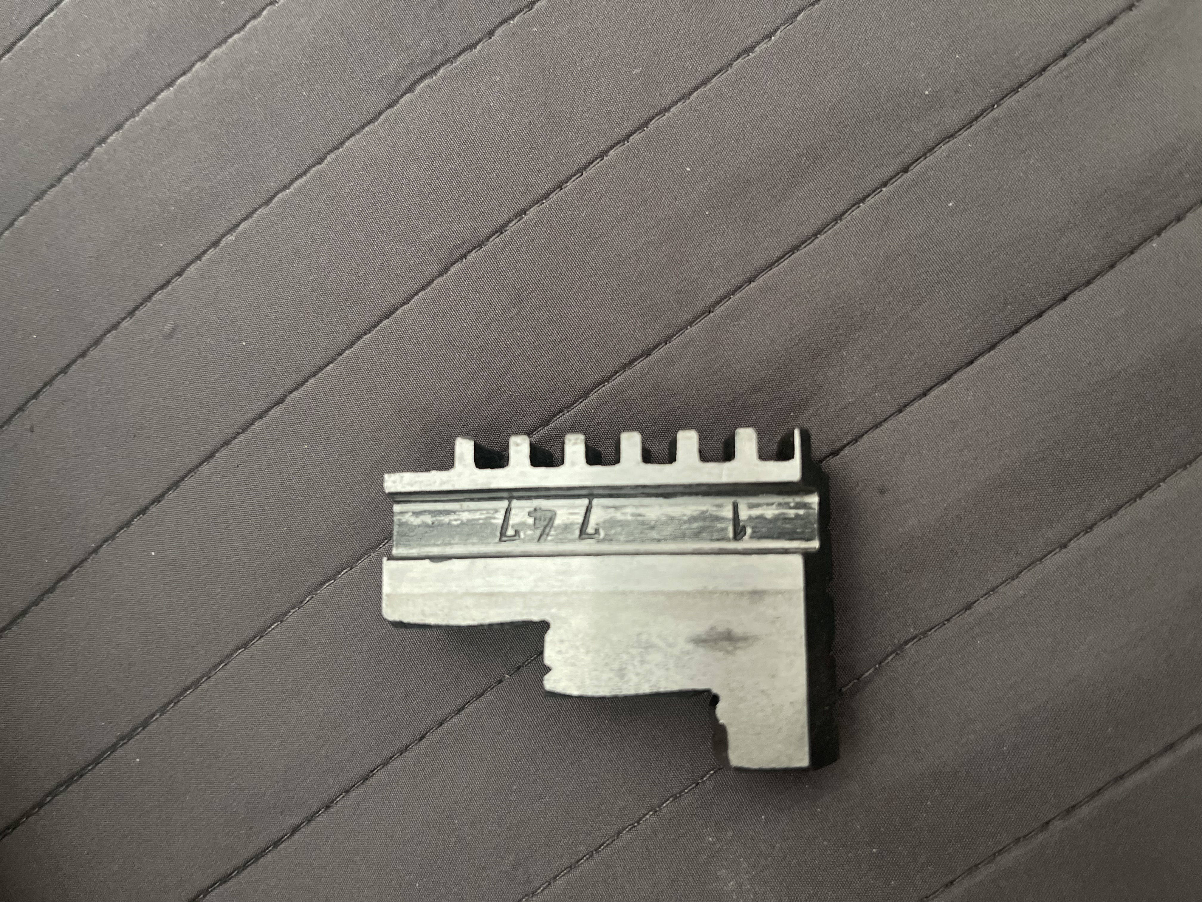

Panowie posiadam szczęki prawe o nr 747 uchwytu o średnicy 130mm. Potrzebuje szczęki lewe. Ktoś pomorze ?
