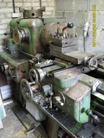

witam wszystkich serdecznie jestem tu nowy ,zastanawiam się nad kupnem tokarki ostatnio oglądałem taką niemiecką tokarkę uszkodzony jest w niej posów i nie wiem czy warto ryzykować kupując taki sprzęt. Z góry dziękuje za wszystkie sugestie SZanowne grono kolegów.wystawiona jest na allegro cena 4800zł ogólnie wygląda na porządną maszynę, proszę o opinie bardziej doświadczonych kolegów.Obrazek

Naprawę trzeba będzie wykonać we własnym zakresie, aby wyjść na swoje. Trzeba znaleźć uszkodzony element i dorobić lub naprawić. To jest do zrobienia.

terz tak myslę sprzedający twierdzi że uszkodzenie powstało podczas gdy ktoś ją oglądał i przełączył którąś z dźwigni coś miało strzelić ale to chyba tak nie było. Po lewej stronie jest widoczna obrotowa skala z wartościami posuwów która ku mojemu zdziwieniu obraca sie swobodnie a powinna chyba wskakiwać w daną wartość .

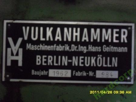

Kurcze fajna nazwa to prawie tak jak teraz Turbo plus :mrgreen: no i jeszcze ten Doktor Inżynier choć cena niezła i być może to tylko drobnostka

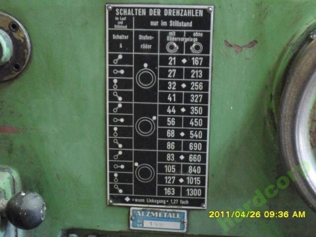

A no i jeszcze te 1300 rpm to w dzisiejszych czasach prawie 1000 za mało (jak dla mnie :mrgreen: )

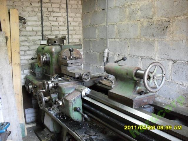

odległość nie jest duża zastanawiam sie co mogło by się w niej popsuć czy ta awaria ie jest zbyt skomplikowana z dorobieniem jakiegoś wodzika czy niedurzego koła zębatego nie miałbym raczej problemu. oglądałem tą maszynę zaglądałem do wrzeciennika koła zębate są tam w bardzo dobrym stanie maszyna chyba była długo nieużywana ponieważ na żebrach łoża widać zazielenienia.

A poważnie to jak łoże nie zharatane i trochę spuści z ceny to brać . A jest okazja potargować, bo niesprawna.

Włączyli posuw i gwintowanie naraz i gotowe. Sprawdź czy kreci się wałek napędu posuwu i czy kręci się śruba od gwintowania.
Jeśli kręci się wałek a nie ma posuwu to awaria pod suportami.

łoże nie jest takie złe próbowałem kręcić wałkiem i śrubą wydaje mi się że są ze sobą zblokowane bo nie dało się nimi obrócić ,niestety nie ma do niej żadnego oprzyrządowania.
