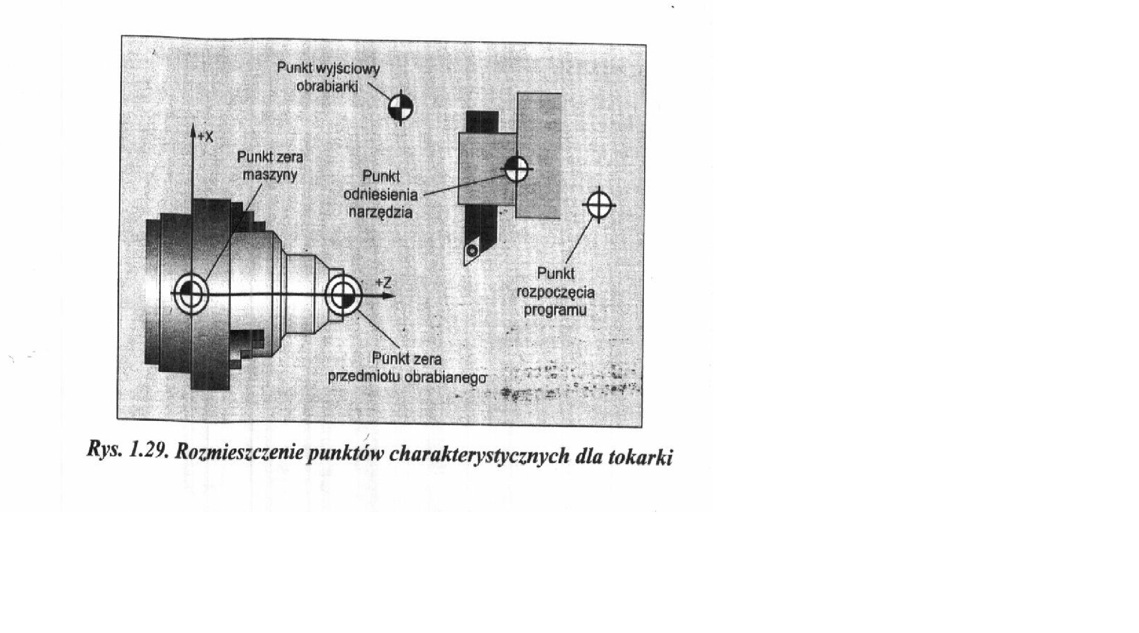

Odjechac na zero maszynowe to sie chyba raczej nie da patrz rysynek:
.Obrazek Obrazek
1. Myślę ze chodzi o punkt wyjściowy obrabiarki czyli punkt na który trzeba najechać zawsze po uruchomieniu maszyny ( w mojej tokarce najechanie na ten punkt nazywane jest ZERO RETURN).
2. To chyba wyzerowanie wskazań liczników dla osi X i Z .
Tutaj była by nieoceniona pomoc ze strony praktyków , czy faktycznie taka procedura ma miejsce :?:

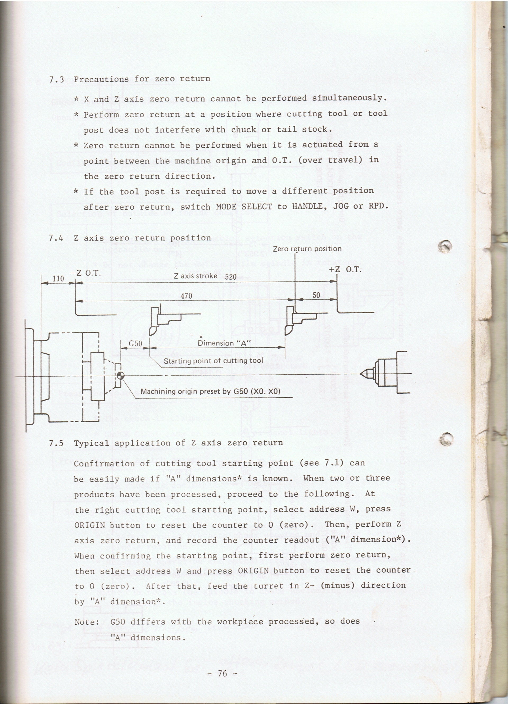

Tu jest coś o ZERO RETUR ( scany z instrukcji ) no ale ja nic z tego nie rozumie :cry:

Post napisał: cube000 » 24 lis 2014, 13:01
blasterpl pisze:
Pneumokok pisze:. Tutaj chyba tego nie ma i trzeba to robić ręcznie.
Myślę ze kolega ma racje . Z tego co już rozkminilem to po uruchomieniu trzeba najechać każda osia na punkt ( myślę ze jest to Punkt Wyjściowy Obrabiarki patrz rys. ) jest do tego celu opcja ZRN ( zero return ) , po ustawieniu przełącznika MODE w ta pozycje po prostu trzyma się dżojstik w pozycji -X aż os się zatrzyma i zaświeci się dioda X zero . potem tak samo z osia Z tylko kierunek +Z. Ale zauważyłem że po zatrzymaniu osi w tym punkcie licznik zawsze wskazuje jakąś wartość ( nie 0 ) wiec chyba trzeba ręcznie ten licznik wyzerować . Jest do tego przycisk ORIGIN.
Dokładnie to co kolega rozkminił jest napisane w tej instrukcji. Z instrukcji też wynika, że trzeba to zrobić po włączeniu, e-stopie, alarmach, "kiedy operator operatorował niepoprawnie" ;) oraz "przed uzyskaniem offsetu narzędzia po ustawieniu narzędzia".
