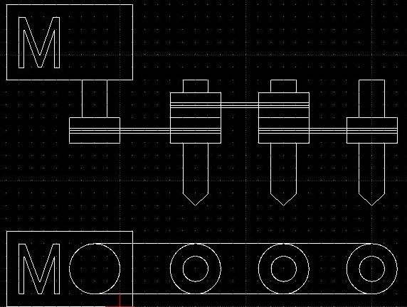

Cześć,
chcę się dowiedzieć czy 3-osiowa (3-stanowiskowa) kopiarka do drewna może być napędzana łańcuchem na kołach zębatych? Czy takie rozwiązanie może doprowadzić do jakiś drgań czy innych nieprawidłowości?
Dzięki i pozdrawiam.

witam.
chodzi o napęd wrzecion - czy ruchu kopiowania ?
wrzecion raczej z uwagi na obroty raczej nie napędzisz łańcuchem .
może pasek zębaty - albo i zwykły klinowy.
pozdrawiam.

Post napisał: dance1 » 26 maja 2014, 16:52
po pytaniu wnioskuję że chodzi o ruch kopiowania. Nie jest to najlepsze rozwiązanie, także nie najtańsze. Sam hałas już by mnie za bardzo wqrwiał. Dlaczego łańcuch wybrałeś?.
Masz już konstrukcję?

Post napisał: titleDe » 26 maja 2014, 17:54
Chodzi mi o napęd wrzecion, dwa koła zębate na oś naprzemiennie połączone krótkimi łańcuchami aż do silnika trójfazowego.
Nie mam gotowej koncepcji, ale chcę rozwiązać możliwości takiego połączenia. Jak to wyglądałoby w przypadku łańcucha, czym by się to różniło od pasów zębatych i czy pasy klinowe nie ślizgałyby się?

Post napisał: pukury » 26 maja 2014, 18:03
witam.
szkoda że nie narysowałeś jakiegoś szkicu .
czasami trudno się zrozumieć po prostu.
w moim pojęciu wrzeciono to miejsce gdzie jest frez - więc kręci się szybko.
co innego uchwyt na materiał - on się raczej wolno kręci.
jak można - narysuj jak to widzisz i będzie jasne.
pozdrawiam.

Post napisał: titleDe » 27 maja 2014, 09:20
Dołączam rysunek poglądowy i ponawiam pytanie :wink:

Post napisał: wiktorelblag » 27 maja 2014, 22:30
Łańcuch.
a co takiego złego uczyniłeś że szukasz srogiej kary???
Przecież hałas zabije wszystko dookoła.
Zrób to na paskach klinowych albo rozrzadowych.

Post napisał: Tomciowoj » 28 maja 2014, 07:24
Do dużych prędkości jeszcze lepiej spisuje się pas płaski HF. Dla przykładu pasek o szerokości 50 mm napędza wrzeciono z silnika 7,5kw, 80mm daje radę z silnikiem 15kW. Nie wiem jaki będziesz miał silnik ale pewnie 20mm pasek w zupełności wystarczy. Te paski są ciche i nie nagrzewają kół jak klinowe, dodatkowo mogą pracować na małych kołach. Ważna jest równoległość napędzanych kół i lekka baryłka na kole, nie ma problemu ze spadaniem czy pływaniem.
