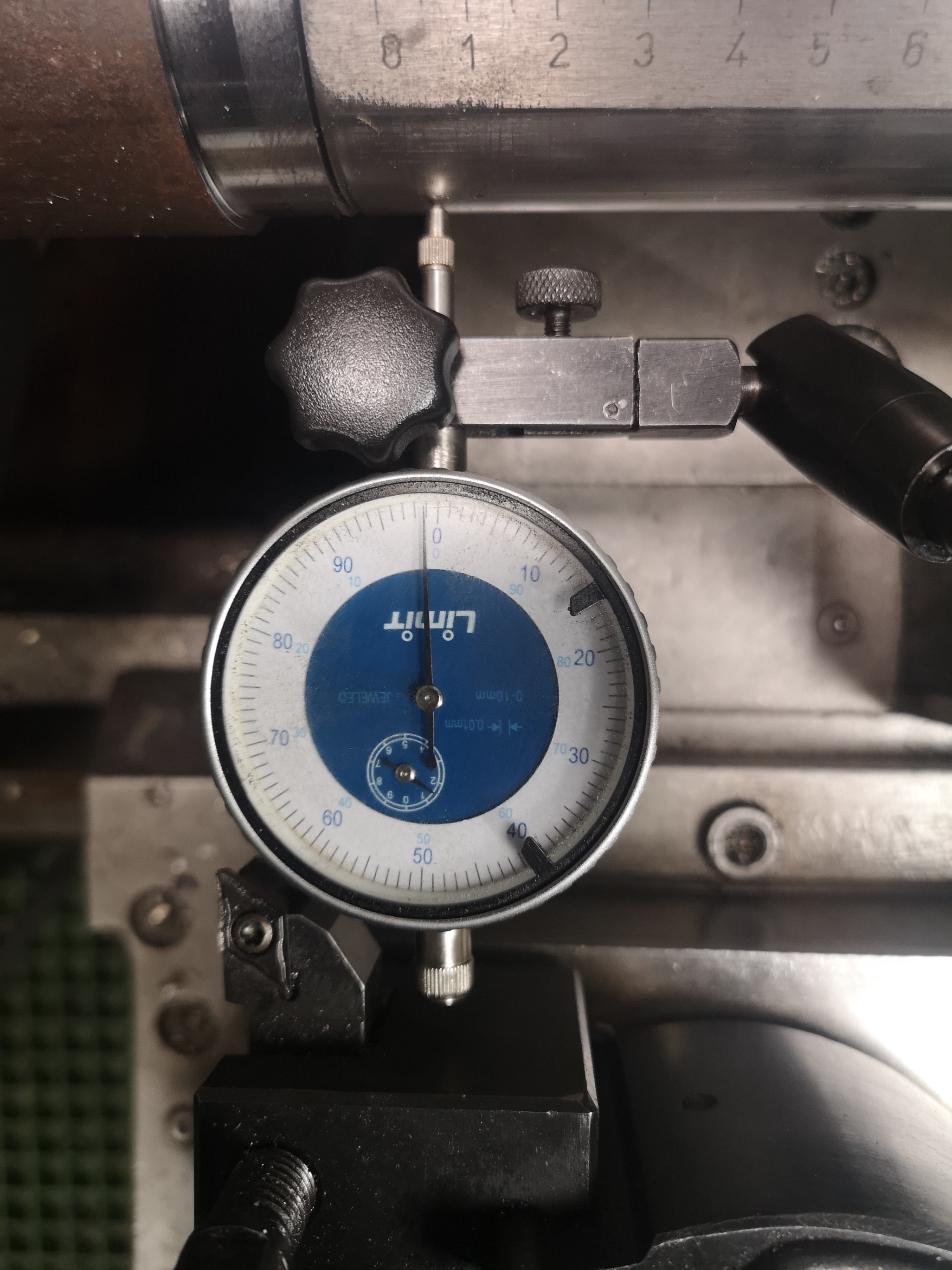

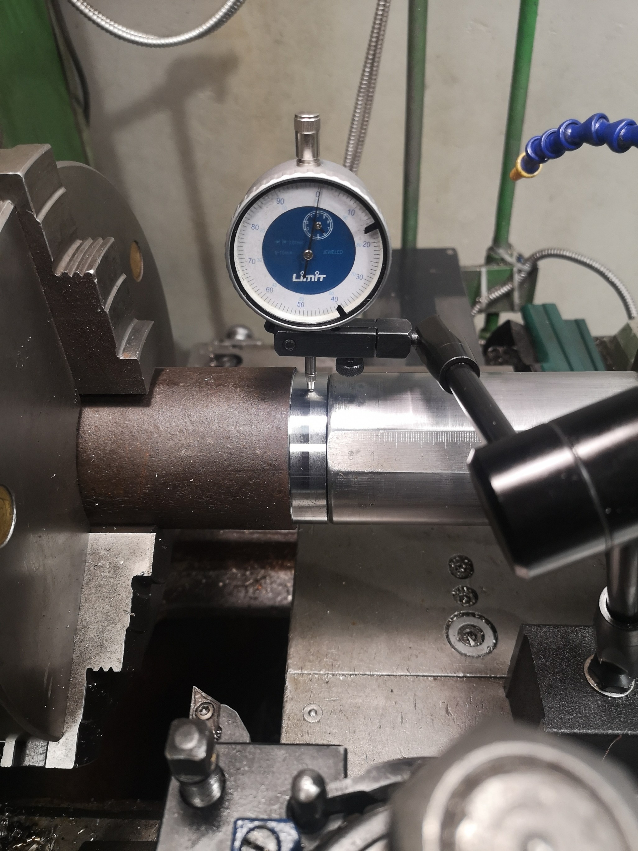

Jedna z metod pomiaru osiowości konika.

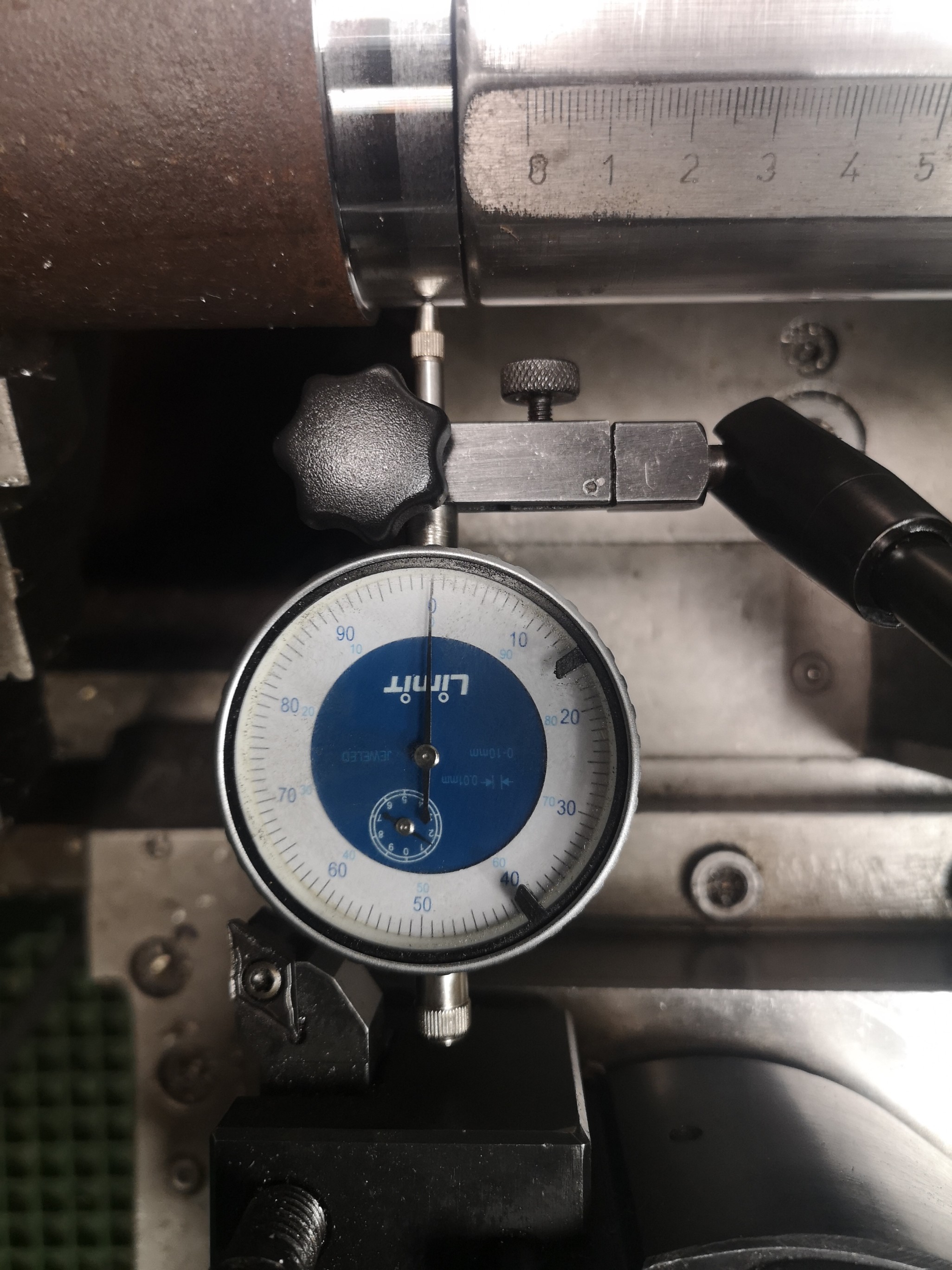

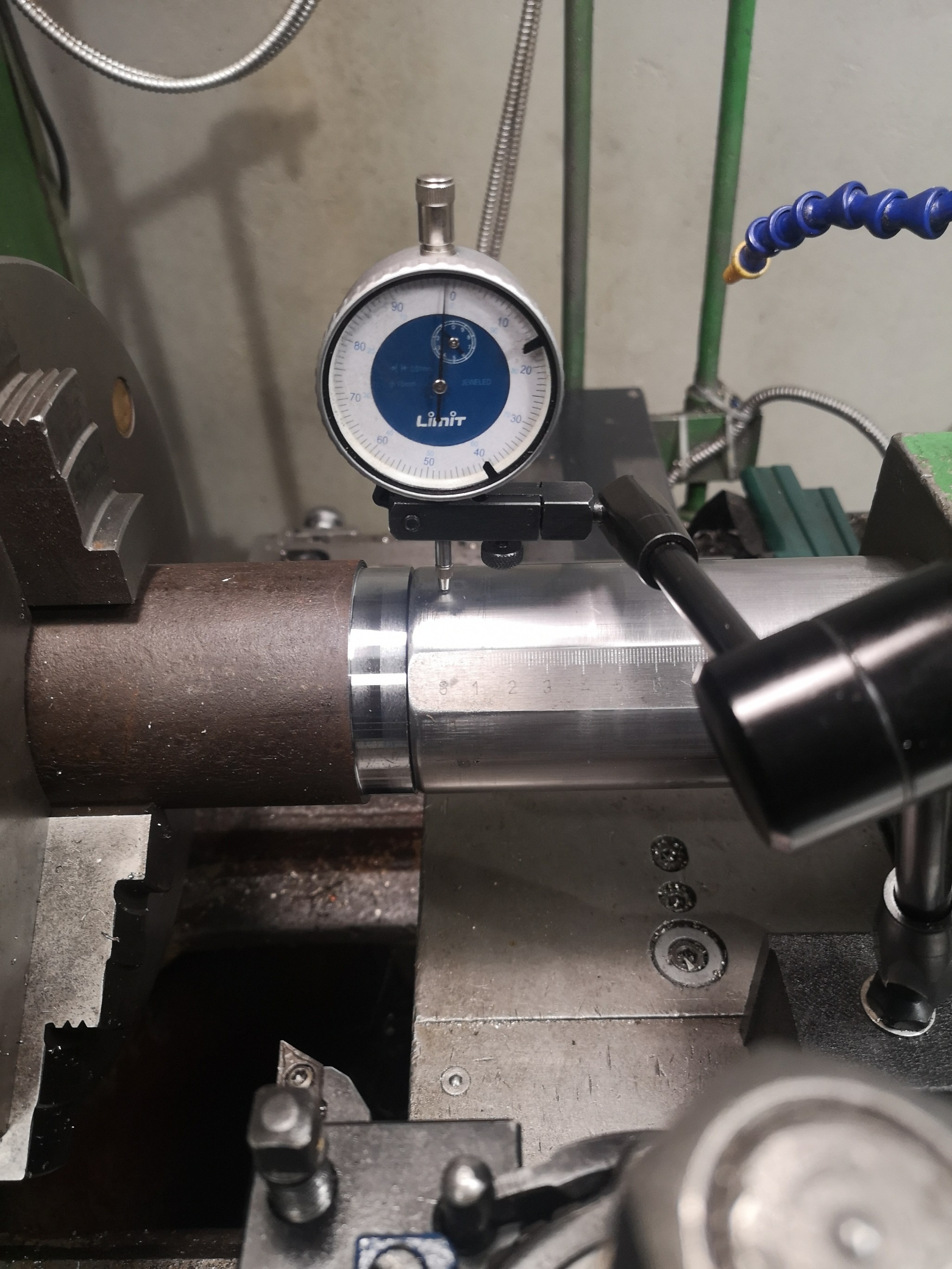

Wyniki:Obrazek
Średnica pinoli i dotoczonego wałka co do setki taka sama, wychodzi że jednak jest dobrze, zatem nie wiem co w poprzednim pomiarze bylo nie tak :)

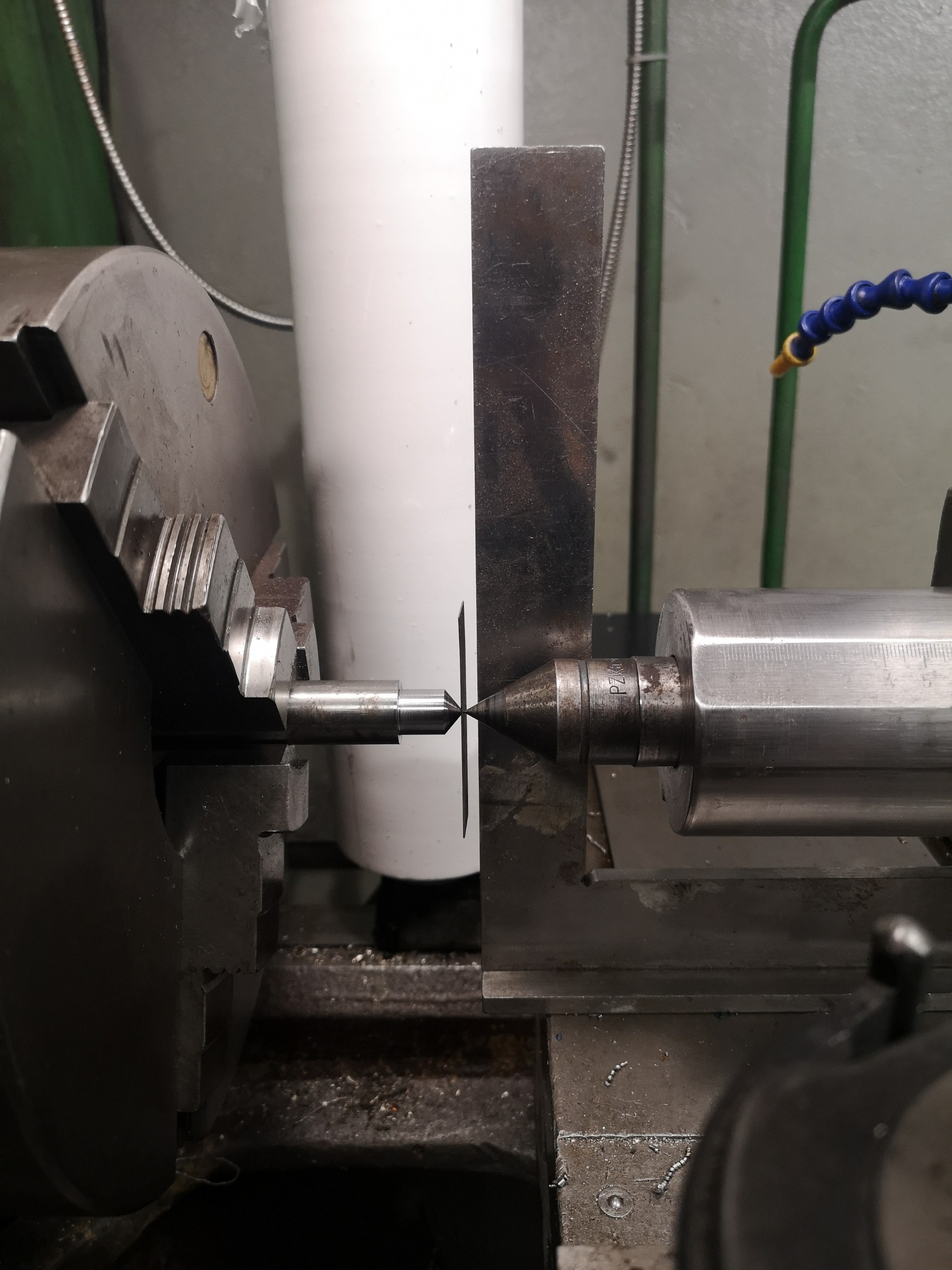

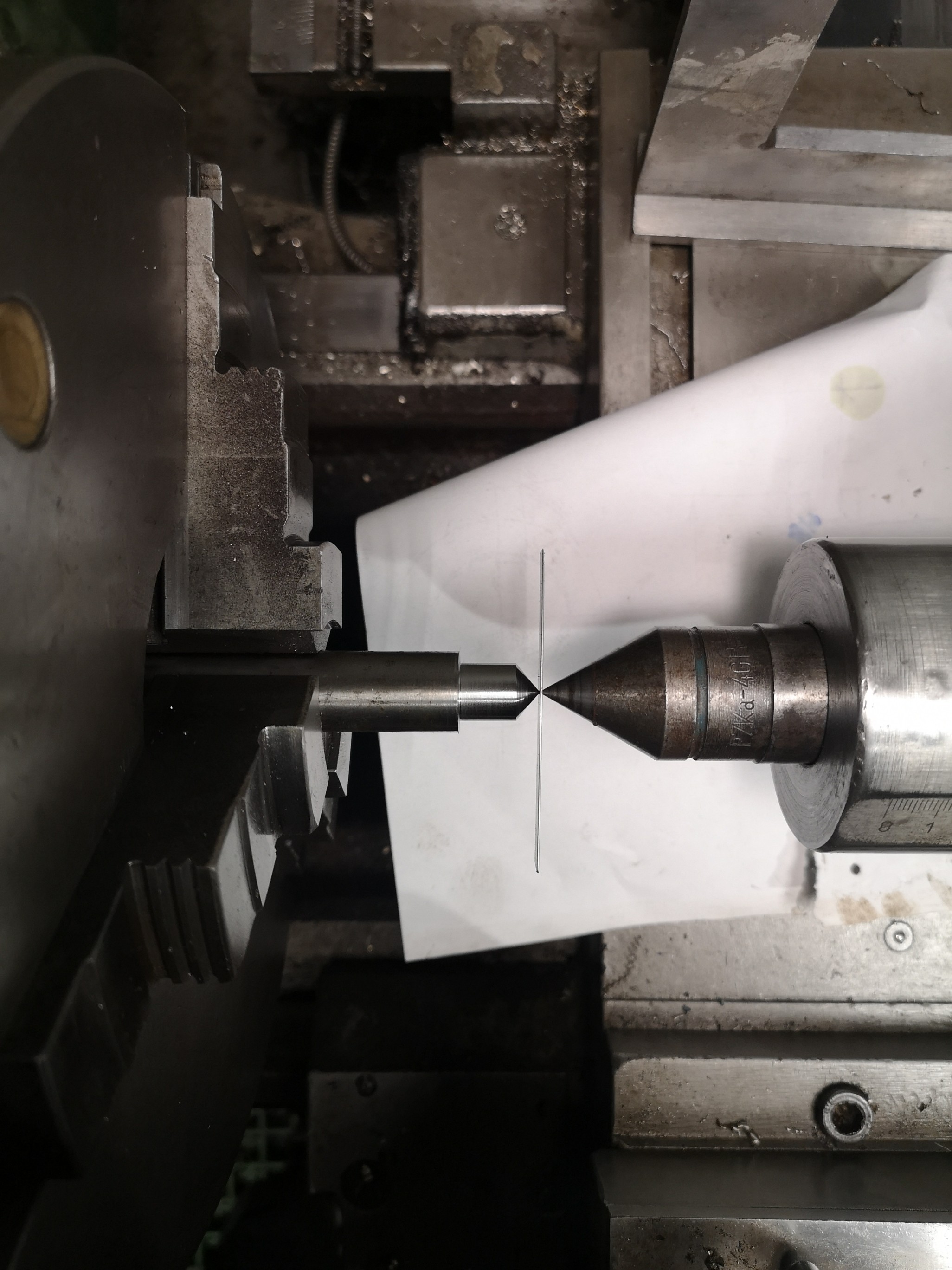

Post napisał: maszynista1 » 08 lut 2021, 15:23
Zrób jeszcze taki test jak na filmie, ale użyj kła stałego. Może być tak że stożek pinoli nie jest wyszlifowany centrycznie i przez to takie cuda.

Post napisał: Bearing » 08 lut 2021, 16:24
Blaszka w pionie wyglada praktycznie idealnie :)
Natomiast w poziomie minimalnie krzywo ale tutaj mam regulację więc nie ma problemu :)
lukasz.radomski
Posty: 456
Lokalizacja: Częstochowa
Re: Tokarka konwencjonalna, konik nad osią wrzeciona
Post napisał: lukasz.radomski » 08 lut 2021, 16:42
czyli jednak statyw z czujnikiem obwisa

Obejrzyj sobie te dwa filmy to wszystko zrobi się jasne :)

Post napisał: Bearing » 08 lut 2021, 19:20
O jezu rzeczywiście takie zjawisko występuje, i to tak płynnie ze uznalem ze to faktyczne wskazania. Takie niby proste rzeczy a człowiek się wykłada, dzięki wszystkim za pomoc :)
